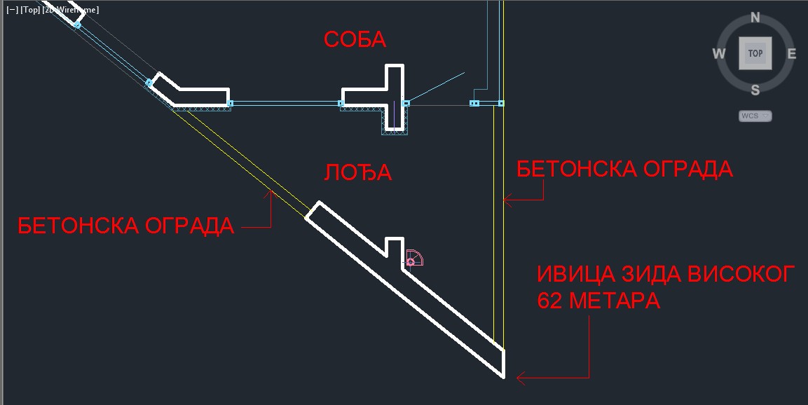

Бетонски зид је висок 62 метара. Ради се систем "контакт фасаде" на згради, бетонски зида се не утопљава, јер је иза лођа стана. Како решити ивицу високог зида, као и сам зид , и да ли је потребно правити неку дилатацију, јер се бојим да ће фасадни декоративни малтер пући, како по ивици, тако и по бетонском зиду? Да ли се фасада због висине мора прекинути (ако мора како урадити прекид) и шта са ивицом зида, јер угао није под 90 степени.?Да ли постоје неки специјални угаони профили за оштре ивице зида?

1.koja je debljina tog betonskog zida na kom misliš da uradiš armirni sloj i ukrasni malter?
(ovo pitam zbog rešenja na uglovima)Na slici je to donji desni detalj gde je spoljni ugao oštar, a sledeći po debljini zida je tup ugao.Hošćeš li da radiš ukrsni malter i po debjini zida...ili ne?

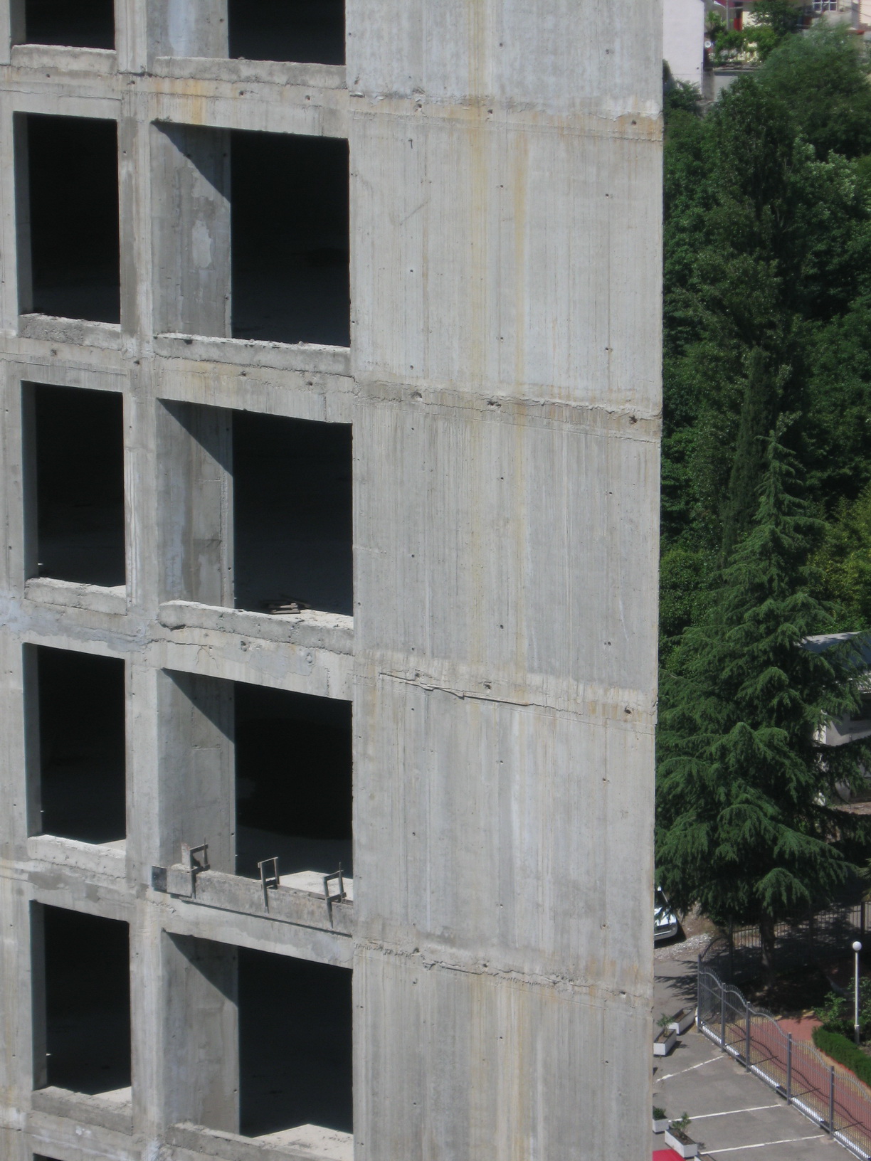

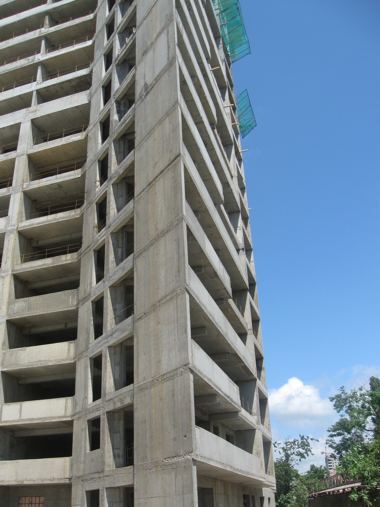

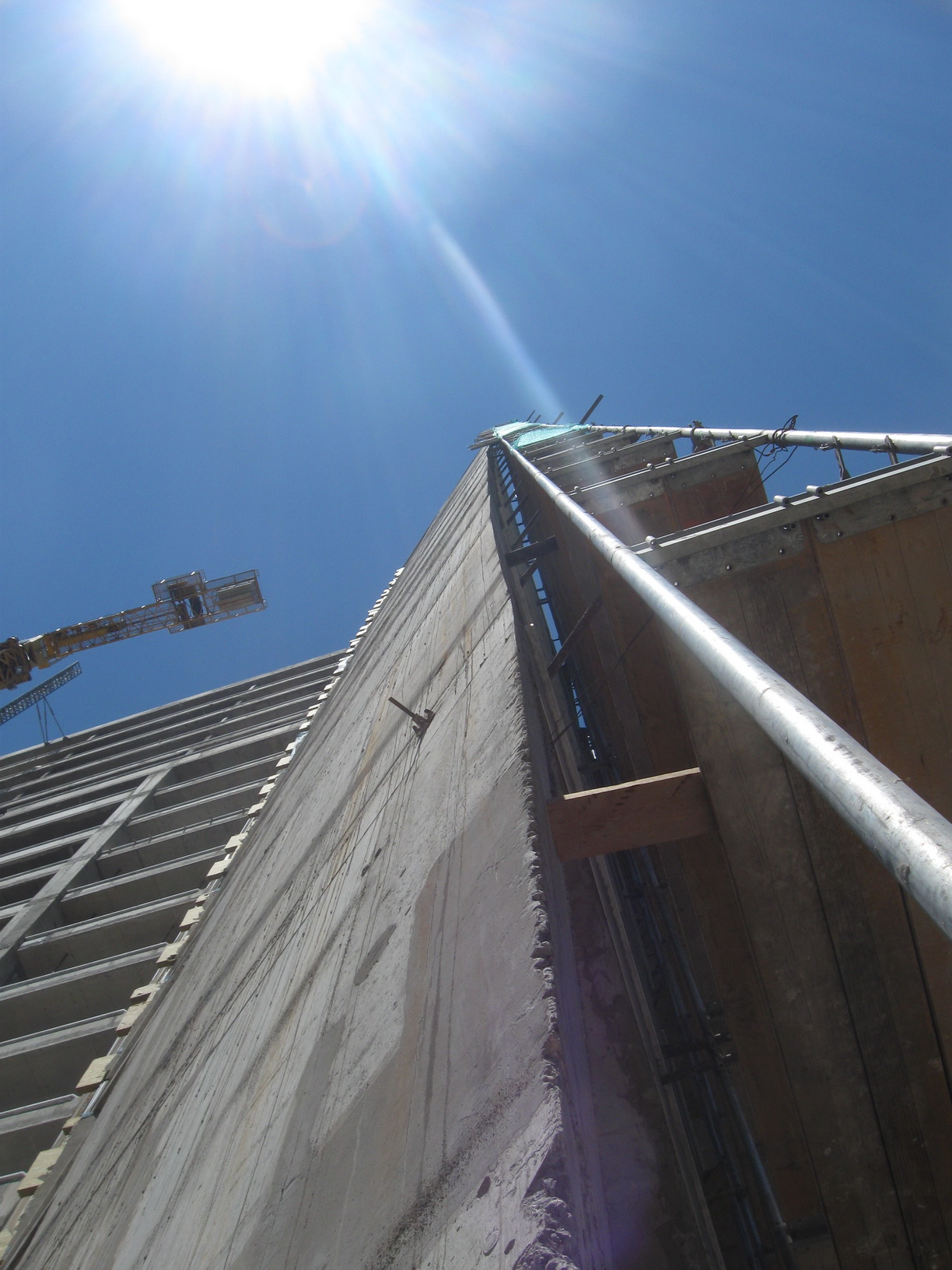

Зид је ливен на лицу места.Ево и фотографија...

Auuuh brate al je kriva ta ivica.Po redu vožnje i ovaj zid bi trebalo izolovati.I stvarno mi nije jasno da jedan ovakav objekat nema projekat izolacije koji i to podrazumeva.!! Nemoj mi reći da se ovde izolacija ugradjuje "odokativno" !Nemam reči......
