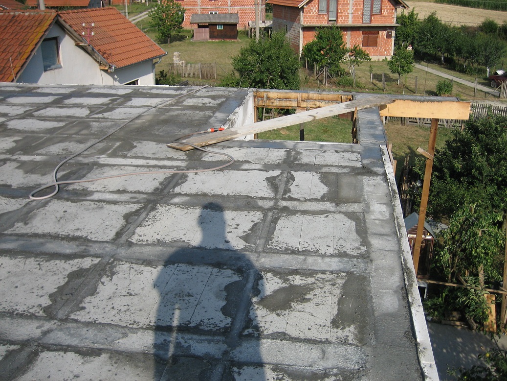

Astrea hvala na, kao i uvek, iscprnom odgovoru. Bas to postavljanje parne brane izmedju ploce i izolatora se svuda savetuje (od uputstva proizvodjaca, raznih promo videa itd) Malo mi je to cudno. Slazem se s tvojom konstatacijom oko toga da para ide pre vertikalno uvis nego horizontalno, ali zasto se ta parporopusnost forsira kao prednost vune nad stiroporom ako i nema neki znacaj. Zatim kakvi su to "pametni" zavrsni fasadni premazi koji su vodootporni sa spoljasnje strane a paropropusni sa strane izolacije??!! Dakle ona mora da bude ili paropropusna ili vodootporna. A ako je paropropusna onda je u oba smera i vuna tu vise ne dolazi u obzir. Pa nije to skijaska jakna. Mislim da su to klasicne marketinske "fore". Ja razumem da folija moze da ima takva svosjstva(ali je i njena vodoneprospunost ogranicena visinom vodenog stuba), ali fasada Smile ....
Ploca je inace bela tavanica d=20mm koja pored prednosti, kao i sve, ima i termo mostove koji su reseni stavljanjem 10cm vune preko iste (bez folije izmedju). Mada mislim da stavim jos min.10cm. Ali bih rado probao sa nekim programom (dobro bi dosla neka preporuka takvog programa).

Obicno te programe nude kao besplatne proizvodjaci izolacionih materijala. Malio su tu "navili" i "frizirali" svojke proizvode ali ipak, generalno, rezultati koji se dobijaju su prihvatljivi kako bi smo mogli da znamo sta da radimo. Imas program "Ursa" a imas i "Knauf", oba proizvodjaca imaju internet strane na srpskom i sa njihovih strana mozes da skines te programe.
Ponavljam moj stav - treba omoguciti da se citava konstrukcija, a pogotovu izolacioni materijal lako isusuje time sto ce biti zaptiven, naravno koliko je to moguce, na strani odakle potencijalno ulazi vlaga a maksimalno otvoren na strani gde je moguce provetravanje. Prema onome sto se uzimaju kao parametri i polazne vrednosti spoljasnost vrsi isusivanje i pretpostavka je da se konstrukcija uvek isusuje prema spolja.
I jos nesto, vecina proizvodjaca nece nikada reci ako im nesto ne ide u prilog, vec ce ce to jednostavno zanemariti.
Sigurno je da postoje fasadni materijali koji imaju razlicite sposobnosti upijanja tj. prolaska vlage u smislu smera kretanja (ka spoljasnosti ili ka unutrasnjosti). Ali treba dooobro pogledati koji su to proizvodjaci, a pogotovu ako su strani da li su i pravu stvar doneli na nase trziste ili nas gledaju kao ovce za sisanje ...
