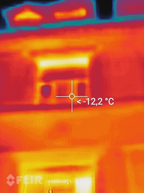

Da podelim sa vama svoja iskustva sa grejanjem treceg objekta/kuce kojeg imam.
Na objektu je do pre 10 dana bila od izolacije jedino PVC stolarija, uz izolaciju poda sa tvrdopresovanim stiroporom, nema demit fasade, a iznad grejanog prostora je bila samo betonska ploca .
Zidovi su iznutra malterisani i premazani bavalitom.
Svo vreme objekat od kako su poceli ovi hladniji dani, se greje sa 2 kw grejnih tela koja rade nonstop (ne gase se) na struju.
U vise navrata je temperatura nocu padala na nulu ili cak malo ispod nule .
Unutrasnji zidovi su malterisani i na njih odradjen bavalit.
U prostor u prizemlju i na spratu su stavljeni termometri koji mere temperaturu u objektu.
Pre nego je uradjena izolacija gornje betonske ploce , temperatura na spratu je bila tek par stepeni niza nego u prizemlju usled toga sto beton nije izolator i toplota ide u gornji deo objekta. Nakon sto je i na gornjem nivou odradjeno podno grejanje sa 3 cm tvrdopresovanog stiropora alu folijom, dolazi do drasticne promene. Usteda u energiji postaje ogromna, temperatura u prizemlju se dize sa 23 na 26 stepeni uz istu emisiju toplotne energije, a na gornjem spratu pada za 4-5 stepeni.
Tako da sve sto sam do sada citao o izolaciji se pokazalo i u praksi - najvise se dobija narocito prema odnosu ulozeno dobijeno - izolacijom tavanice . Tu se bukvalno stedi na ogrevu 45-50%
Najgori odnos ulozeno/dobijeno se ima ulaganjem u demit fasadu tu se stedi iz mog iskustva 20-25% na ogrevu. Sve ovo sam testirao na 3 objekta koja sam gradio u zadnjih 15 godina , kao svi sto rade i ja sam radio po fazama u periodu rastegnutom na nekoliko godina te sam u svakom momentu mogao videti i prednosti i mane svakog dodatog sloja izolacije.
Tako da savetujem svima koji planiraju da ulazu u izolaciju idu po sledecem sistemu
1. PVC stolarija energetske klase A gde su toplotni gubici ispod 1.3 w/m2. Na ovo posebno obratite paznju jer vecina prodavaca navodi prilikom reklame stolarije koliko komora ima a to je po meni nebitno jedino sto je bitno jeste sertifikat o toplotnoj provodljivosti . Ovde cete ustedeti oko 25% energije.
2. Izolacija tavanice stiroporom mineralnom kamenom vunom u zavisnosti od vasih potreba. Ovde cete ustedeti cak 45-50% energije!
3. Demit Fasada . Ovo poslednje jedino ima ekonomsko opravdanje ako planirate da u objektu konstantno boravite u zimskom periodu jer je povracaj investicije najduzi i tu se stedi oko 25% energije. Izrada demit fasade odprilike kosta 2 puta vise novca nego npr stavljanje PVC stolarije na objekat a obe stvari donose odprilike podjednaku ustedu na smanjenju toplotnih gubitaka.
Sad problem je sto kod nas ne postoje jeftinije verzije izrade fasada npr za vikendice koje se koriste samo u letnjem periodu ima puno takvih objekata kod nas . Postoji klasicno malterisanje koje se naplacuje nekih 4-5e po kvadratu sto nema nikakvu ekonomsku racunicu jer malter je nikakav izolator. Bolje u tom slucaju dodati jos 6e po kvadratu i uraditi demit fasadu. Po meni stiropor 8cm je sasvim dovoljan za nase uslove. Moze i 5 cm ali razlika u materijalu 5cm u odnosu na 8cm je oko samo 150e.
Moze da bude ali ne mora da znači .
U objektu u kome sam živeo je bila drugačija situacija . Plafoni izolovani , kara tavan pa vazduh pa spušteni plafon , stolarija osrednja . Centralno grejanje plin/cvrsto ,gorivo , cigla i po zid malterisano obostrano. I nekih 20 ak godina je ta prva soba uvek bila hladnija u odnosu na ostatak kuće ,bar za 2-3 stepena a kad je ugaseno grejanje i mnogo vise i tako nekih 15 g , dok nije uradjena izolacija 10 cm stiropor spolja . Sad je sitacija totalno drugačija . Nema razlike u temperaturi ni danju ni noću . Tako da ta priča o pvc stolariji ne pije vodu . E sad kao ilustraciju postavljam termo sliku , donji prozor iz 1925 a gornji 3 stakla i argon kostao prozor preko 120 e po m2 .
Astrea
Astrea's picture
Moje iskustvo: Ista prostorija, stalno grejana prostorija na 22-23 stepena, puna cigla 24 cm, obostrano malterisano - prozor dvokrilni iz 1964 (unutrašnja i spoljna krila) sa razmakom cca. 12 cm je vidno topliji od balkonskih vrata sa izo-staklom, dihtung gumom i svim energetski efikasnim karakteristikama, stari i novi prozor-balkonac su bili sa dve različite strane istog ugla prostorije.
U vremenima kada sam utvrdio da je staklo starog prozora vidno toplije nikakve termo kamere nije bilo ni u najavi tako da sam običnim termometrom merio temperaturu stakla: stari prozor 13 stepeni a na novom 8 stepeni.
Kasnije, kada sam zamenio svu stolariju na ćitavoj kući izgubio sam mogućnost upoređenja ...
