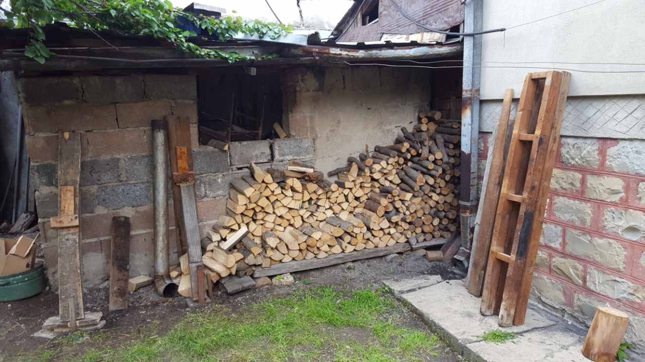

kod nas je predstojeceg leta na redu hidroizolacija kuce zidane 60-ih godina proslog veka. Kao i mnoge kuce iz tog vremena, imamo suteren visine jedva 2m i sprat (ili prizmelje, kako ga ko zove). Suteren je zidan kamenom, cini mi se da je tip kamena bio vucjak ako se dobro secam ocevih prica. Problem je budj i memla koji se javljaju na zidovima. Takodje se oseca miris vlage i budji. Pre nego sto postavim nekoliko pitanja priznajem da sam procitao tuce postova na temu hidroizolacije i stekao sam utisak, narocito na osnovu tenzorovih, kao i odgovora drugih clanova, da je najveci problem kapilarna vlaga, za koju verujem da je kamen manje vise idealan provodnik Smile
Najpre me zanima kako da znam da li je problem kapilarna vlaga a ne sub-povrsinska voda kao posledica atmosferskih padavina? Ima li nacina da se to jednostavno izmeri? Logicki gledano, temeljni zidovi unutar kuce koji nisu u kontaktu sa zemljom, nemaju vlagu, sto moze dovesti do pretpostavke da nivo podzemne vode nije toliko visok, ali ko ce ga znati.
S obzirom da je kuca stara, prilicno sam siguran da je malter izmedju kamena propao i da je put vodi potpuno otvoren. Evo jedne slike gde se vidi samo cosak kuce:
http://www.samsvojmajstor.com/portal/sites/default/files/image-0-02-05-e...
Kao sto se moze videti voda iz oluka ide manje vise direktno pored kuce. Trotoari su ispucali ... Dakle prilicno sam siguran da imamo problema i sa atmosferskim vodama.
Sto se tice postavljanja same drenaza voleo bih da mineko da odgovore na sledeca pitanja.
1.) Citam i na stranim i na domacim ajtovima o drenazama oko temelja. U jednoj temi na ovom forumu receno je da ne treba kopati ispod nivoa stope temelja. Ako pocnem drenazu u nivou temelja, sa padom od 1% do kraja drenaze bicu na 36cm ispod nivoa temelja. Zanima me u cemu je problem da se pored kuce iskopa ispod nivoa temelja i ako je to nepreporucljivo kako da izvedem pad?
2.) Strani izvori kazu da drenaza ne treba biti sira od 25cm. Ukoliko je to tacno, sa cevkom od 10cm radiusa, imam jos samo 7.5cm levo i desno, sto mu dodje jako tesko da se ispostuje.
3.) Da li iznad geotekstila treba staviti neki tampon umesto zemlje i moze li sve to da zezne staticku stabilnost temelja?
4.) Planiram da kada se otkopa oko kuce da izmalterisem zidove (mozda i sa nekim aditivom kako bi se i tu zastitilo od vlage), da se prelepe kondor trake i da se uradi drenaza. Koji aditiv je optimalan za ovo?

Na slici je deo gde su spojena dva kraka drenaža u jedan i ide pored objekta tj. odvodi već prikupljenu procednu vodu. Taj treći krak je opisan u postu broj 10.Folija na desnoj strani slike ima svrhu da spreči uslovno horizontalno kretanje procednih voda več da to kretanje odmakne od objekta. Folija na levcoj strani slike je uz temelj tj. podrumski zid objekta.
Rigola je u konkretnom slučaju izvedena sa nekih ca. 10cm debljine, bez armature i naravno sa odgovarajućim padom. Jasno je da je praktično nemoguće obezbediti da apsolutno sva voda uđe u drenažnu cev tako da nije problem ako i neka manja količina vode ode vanb rigole ali ta količiuna stvarno treba da bude manja ili zanemarljiva.

Okrenimo malo priču - na jednom zidu jednog objekta iz 1987, koji je delimično ukopan (50 cm) imam posledice vlage - tokomvelikih kiša i neko vreme posle tih kiša javlja se miris memle. Odgovorite mi da li je to posledica procednih voda ili je kapilarna vlaga i koji metod sanacije da preduzmem a da to ne bude skupo i da bude brzo i lako za izradu, unapred hvala.

Kod izvodjenja naknadnih HI
Kod izvodjenja naknadnih HI vi se borite protiv više problema i bavite se ispravljanjem krivih Drina . Nemojte lupati glavu koju vrstu vlage imate jer ako vam se voda i vlaga pojavljuju posle padavina vi imate problema sa ocednim vodama , a to je zato što nemate HI . Čim nemate HI onda imate i problem sa kapilarnom vlagom . Dakle treba da se bavite uzrocima problema , ne posledicama . Postavljanje bitumenskih HI i prilikom izrade novih objekata je vrlo zahtevan posao , pogotovo kod izvodjenja spojeva vertikale i horizontale . Kod starih objekata vi imate i faktor koji se zove vreme . Zidovi se moraju dobro isušiti , zatim se mora odstraniti sav malter koji je načet vlagom , da bi se uklonile soli to se sve mora olupati . Kod kamenih zidova je situacija još gora jer su takvi zidovi vrlo problematični za obradu i nanošenje HI . Kod izrade HI na bazi bitumena vi po pravilu treba da obezbedite i mehaničku zaštitu tog sloja , dakle čepasta folija , stirodur i zaštitni zid,
I koliko vidim vi ste ubedjeni da ćete drenažom postići nešto na sanaciji vlage , ali budite sigurni da nećete . Drenaža ima neku sasvim drugu ulogu , ali je zbog relativne jednostavnosti za izvodjenje masovno primenjena .
Najčešći "recept " naših "majstora " je spolja drenaža i to naravno izvedena "prilagodjena " a iznutra lepak mrežica i stiropor i gotov posao . U suštini ste samo zamaskirali posledice a uzrocima se niste ni bavili .
Ponoviću sanacija vlage je skup i komplikovan posao i drenaža je tu samo pomoćni zahvat ako uopšte ima potrebe za istom .Smile
