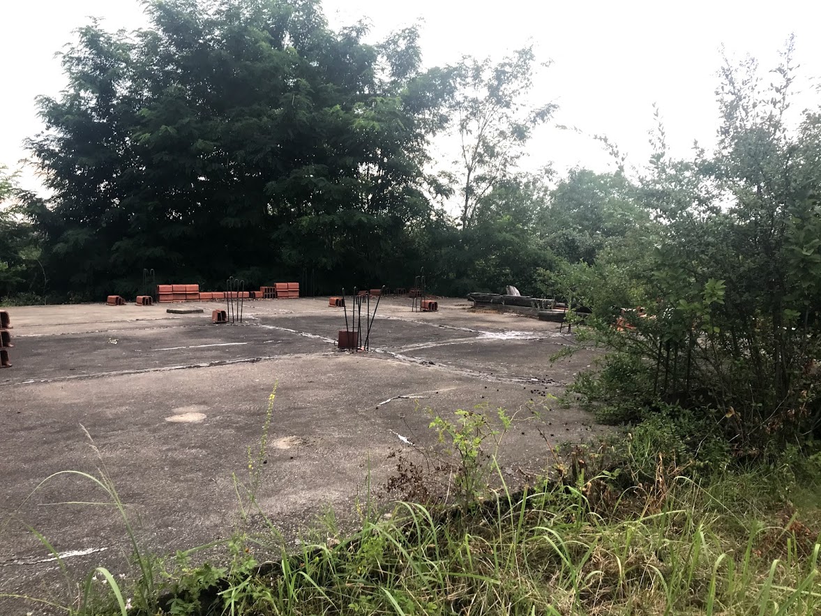

Pokusavam da spasem od daljeg propadanja kucu u izgradnji, podignutu pre 35 godina - stavljena prva ploca, povrsina 110m2. Kako je stojala nepokrivena (tu i tamo je kondor trakama lepljena po gredama tokom tog proteklog perioda), ploca pusta vodu po nekim od greda u podrumski deo. Nameravam da kad prikupim novac dignem na jednoj polovini montaznu ili gradjenu kucicu a da ostatak ostavim kao terasu. Sta mi preporucujete da se uradi kako ploca dalje ne bi pustala?

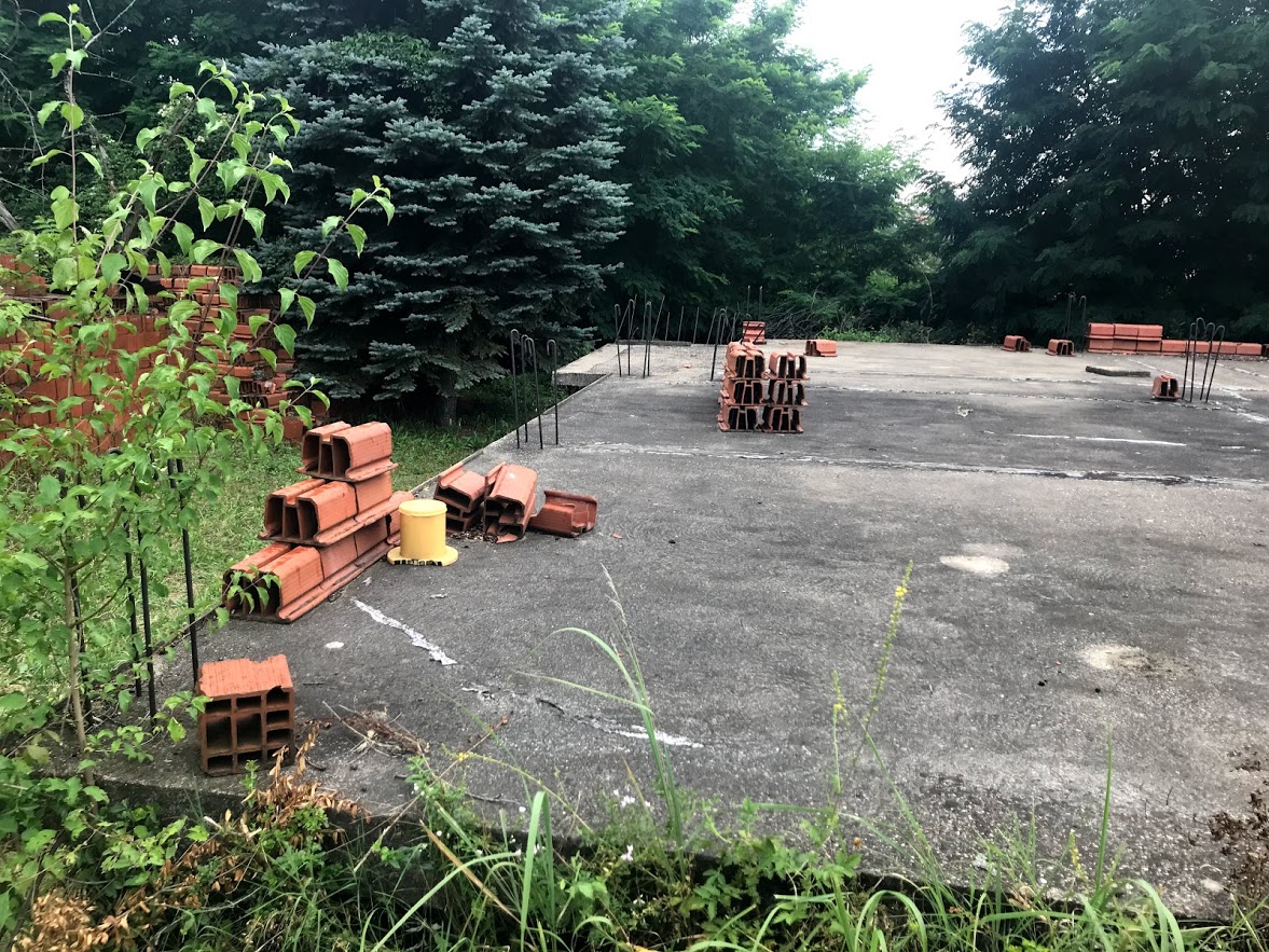

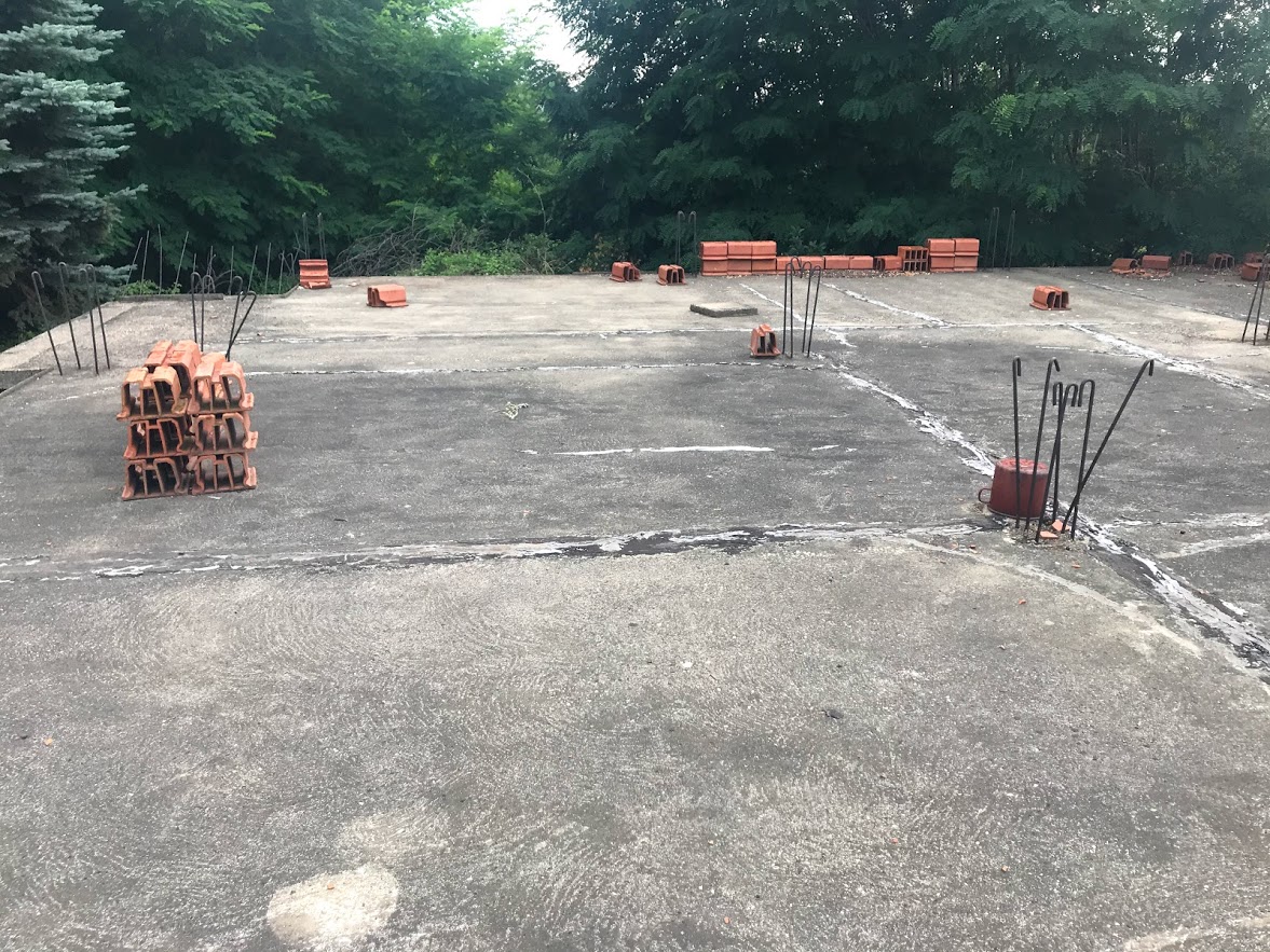

Cao @som16 - radi se o "prvoj" ploci, i ispod je visoki podrum. Nulta ploca je u redu, i ne vidim nigde nikakve pukotine, slicno je i sa svim zidovima, a "prva" ploca odozdo solidno dobro izgleda osim sto se vidi da je curila gde su grede na nekoliko mesta. Arhitekte koje su je gledale su procenila da je statika dobra.

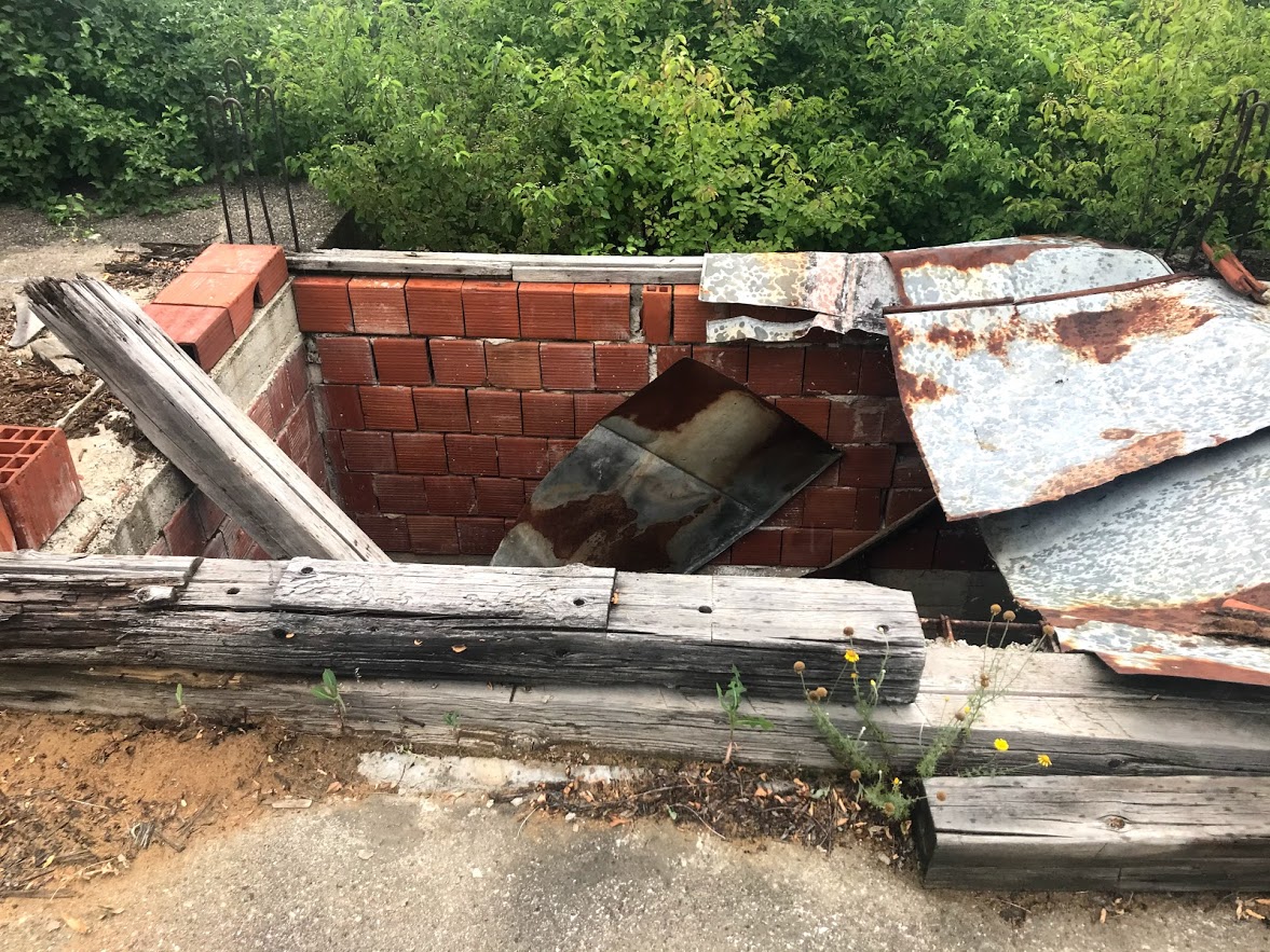

Na ploci postoji rupa gde je planirano da se uradi stepeniste - trenutno je samo rupa - videces na slikama koje sam napravila u medjuvremenu. Takodje, na ploci postoje "rupe" predvidjene za povezivanje instalacija - to je onde gde viri gvozdje na plocu (vec je uvedena struja, voda i kanalizacija u taj visoki podrum).
Ne znam sta je "bon"? Sad
Plan je da u gradnju udjem za 2-5 godina - nadam se i ranije. Strehu i jednokapnicu sam razmatrala, ali na tu povrsinu ce to toliko skupo da izadje da mi se cini da je bolje za taj novac uradim hidroizolaciju, jer postoji mogucnost da cu umesto dalje gradnje zapravo da tu stavim nesto montazno i ostavim veliku terasu. Bojim se da ako jednom stavim strehu ili tako nesto, da je vise nikada necemo dici da napravimo sta treba tu.
U prilogu slike objekta i mnogo, mnogo hvala za savete!

Vidim slike. Strehu ( privremenu) , ako je napravite čete morati odstraniti, kada bute počeli sa radovima za nadstropje!
Tu nima druge nego da uradite hidroizolaciju ali neku privermenu strehu.
Pišeš : "" ................statika je dobra. "" Pitanje kako je beton. Dali se orušava na vrhu? Jeli oštečen oz zime?
To so težave koje je potrebno prije posanirati , a posle izraditi hidroizulacijo.
Zato se više okrečem ka neki privremeni strijehi. Drvena podkonstrukcija , jača folija ili ako može kakva cerada. Jeste, 100 m2 je veliko, ali nekako si izračunaj koliko dođe strijeha napram hidroizulaciji sa bitumenskim trakama.
