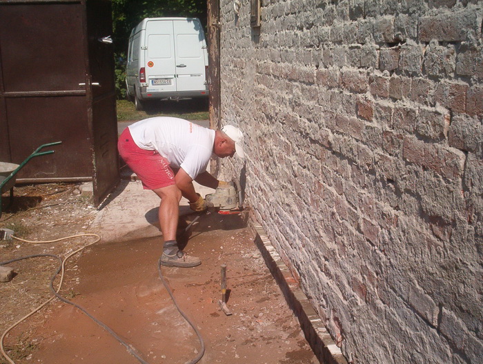

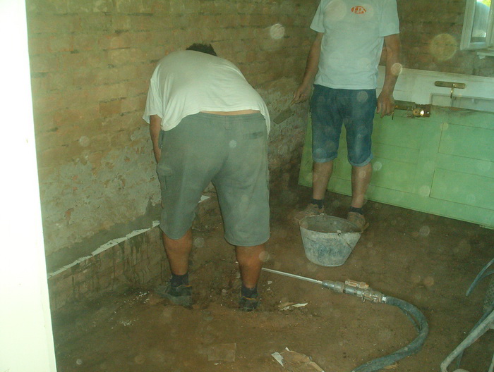

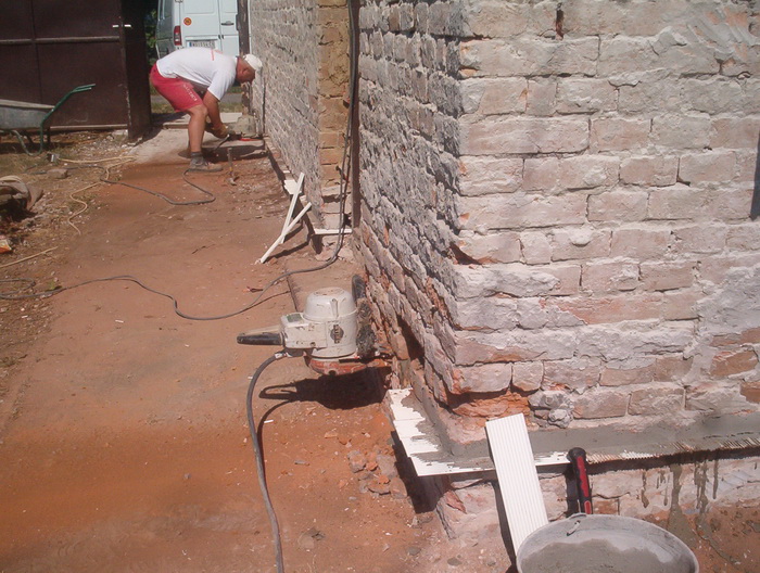

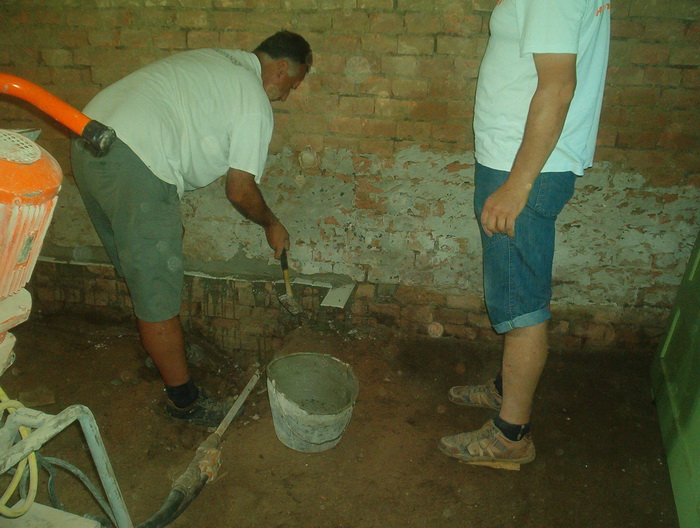

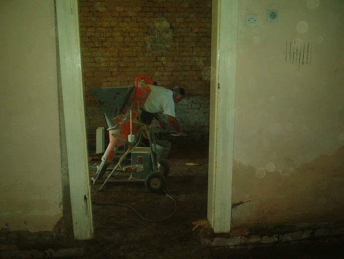

Evp malo sllika samom
Evp malo sllika samom postupka secenja zidova i uvlacenje implantata , kao sto se moze videti zidovi su debljine "cigla zid " i "pola cigle zid " . Takodje se moze videti da nema nikakvih narusavanja same statike zida , nema ispadanja cigala a ni obrusavanja , isto tako nema ni kajli i podupiranja zidova .
