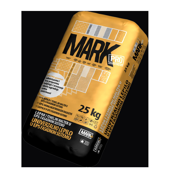

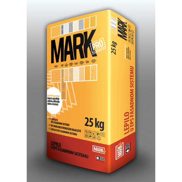

evo postaviću sliku koje smo dvije vrste lijepka dobili, razlika je u pakovanju a i tome što će za lijepljenje stiropora da koriste Mark pro ljepilo u EPS fasadnom sistemu (Slika 1), a za necovanje mrežice drugu vrstu koja je elastičnija i manje granulacije i samim tim bolja za tu svrhu, tj. marko pro ljepilo i osnovni malter u EPS fasadnom sistemu (Slika 2).
Ovog lijepka sa slike 1 sam dobio 3 palete, a ovog sa druge slike 1 paletu jer se on stavlja u tanjem sloju u odnosu na ovaj prvi.
Kuća je površine 580 m2

Nisam radio sa proizvodima te kompanije i najbolje je da ih nazovete i raspitate se direktno za okvirni normativ potrošnje.
