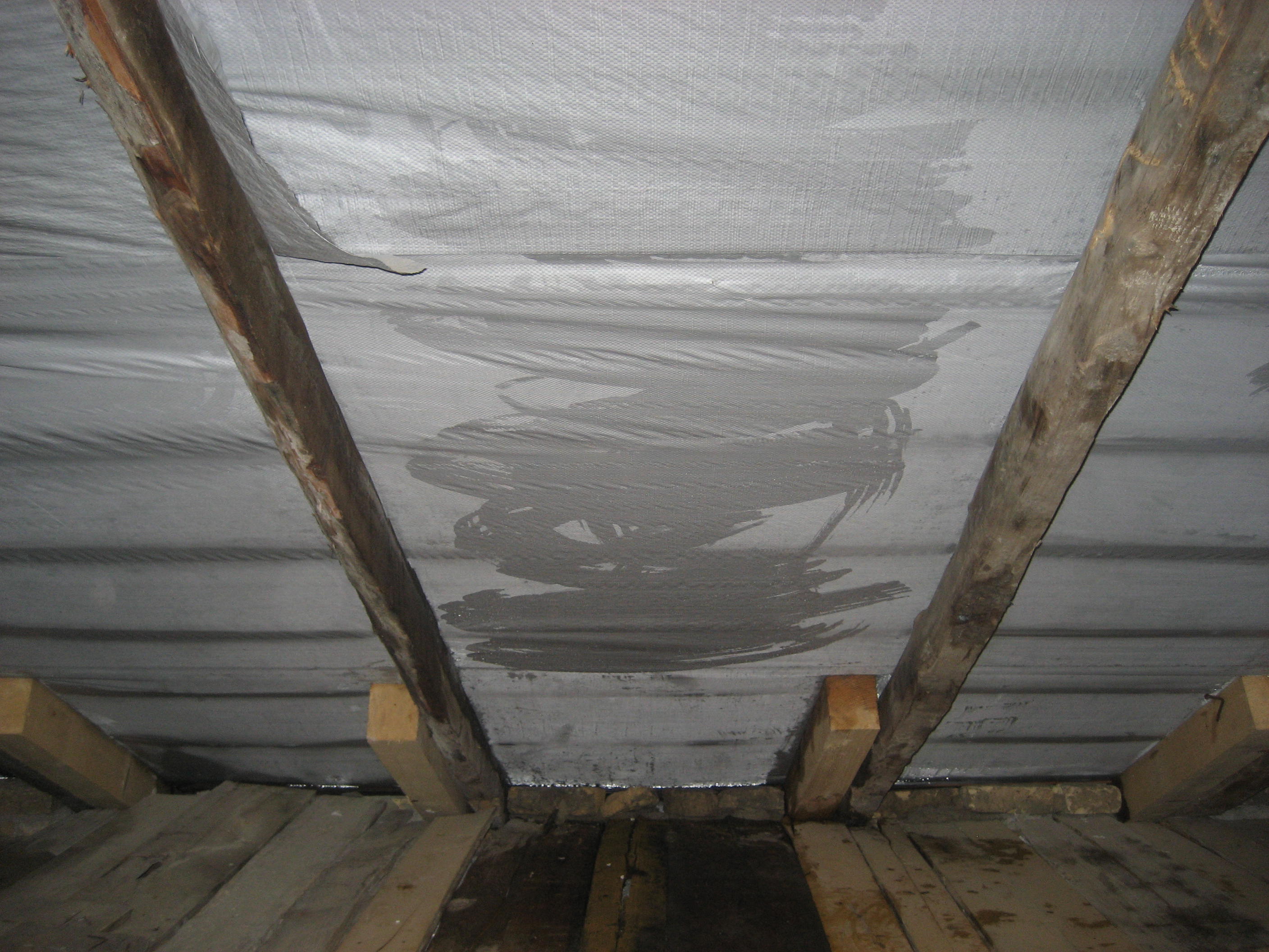

Imam mali problem vezan za naslov ove teme. Kod mene je krov uradjen ovim redom : crep - letva - paropropusna folija - grede.
U ovom nizu nedostaje kontraletva kao sto vidite a problem je sto sam na tavanu danas sundjerom pokupio oko 10 litara vode
sa folije koja je gotovo sva u kondenzu. Cak na nekim mestima i curi po tavanskom podu koji je podascan a ispod je izolacija i GKP
Zanima me sta ciniti ?

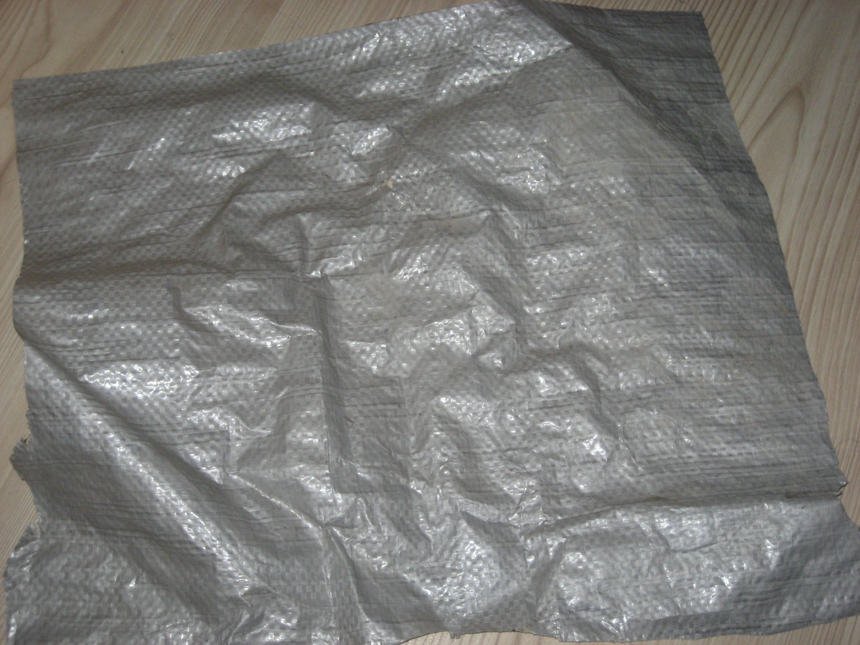

Pa mozda nisam najslikovitije docarao ali meni lici na one dzakove bele boje u kojima se stavlja
kukuruz( zito ili slicno) u zrnu.Samo sto je ovo sive boje.Crep nisam skidao ali ali izgleda da hocu.
Eto mene s tavana Smile. Ipak slike najbolje govore

Ako je tako ko sto kazes , a ja jos nisam postao vidovit , onda si ti prijatelju u velikom problemu . Em ta " folija " nije parpoprosuna , em nije nikakva hidroizolacija ....
Da li je vodonepropusna ili nije lako je proveriti ako se parče stavi pod slavinu i pusti malo vode na nju.Takodje i paropropusnost može na sličan da se proveri, ako se iznad lončeta sa vrelom vodom postavi ta folija videće se da li propušta paru sa jedne strane ili ne propušta sa kontra strane.

Ovo je komad 30cm x 30 cm i nema nikakve oznake na nijednoj strani ili je premalo parce
da zahvati natpis ili nista ne pise

Prijatelju sta da ti kazem neko te je DEBELO zavrnuo . A svrsenom polsu mane nema.
Jedino pravo resenje je da sve to skines dole , crep , letvu i to .... foliju , pa da to uradis kako treba . Crep , letva , kontra letva , KROVNA FOLIJA , grede.
