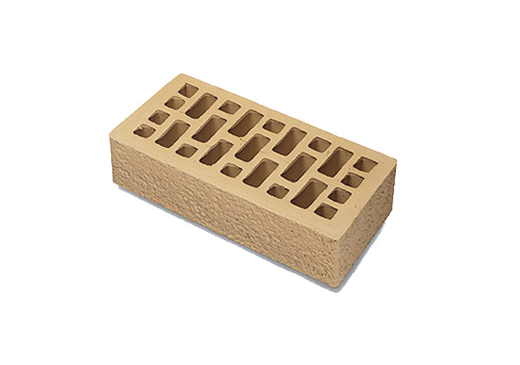

Ovakva:
http://www.avako.rs/linkovi/cigle/ciglaupl.php?show=30
Predpostavio sam da tu nema diranja, da će da se poremeti zračenje.
Hvala ti.

Нема ту никакквог зрачења,
Нема ту никакквог зрачења, јер приликом зидања малтер прекрива те рупе, тако да ваздух остје заробљен унутар цигле, но то је уједно и изолатор. С обзиром да је сенвич зид мислим да није никакав проблем да се уради декорација на фасади. Сви природни материјали, како се ужаргону каже "дишу", тј. паропропусни су тако да неће бити појаве кондензата унутар термоизолационе масе (тервол или већ шта је стављено).

Ма не такви отвори за
Ма не такви отвори за вентилацију, ја сам мислио на оне шупљине у самој цигли, то и онако малтер затвори.

Rupe - mislio sam na "fuge"
sly
sly's picture
Registrovan dana: 14/02/2015
Rupe - mislio sam na "fuge" izmedju fasadnih cigli, verovatno se nisam dobro/pravilno izrazio, izvinjavam se ako je unelo zabunu.
