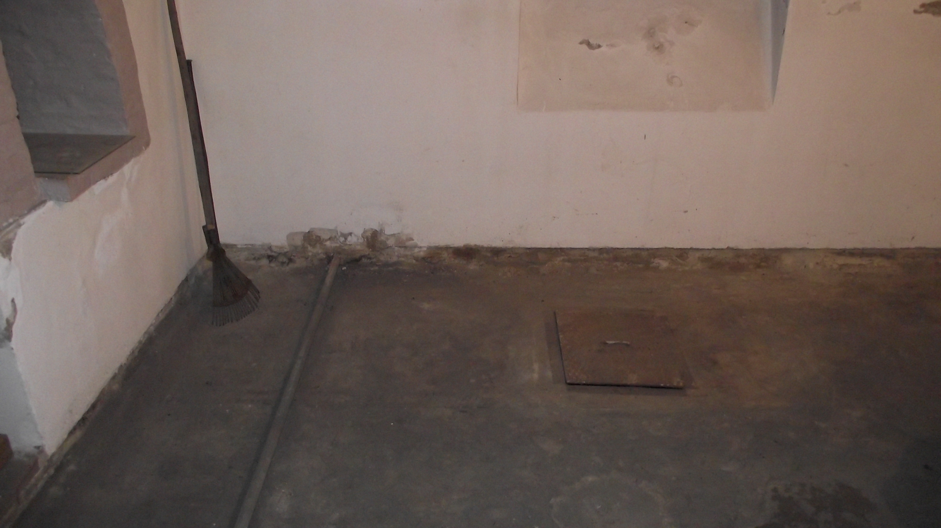

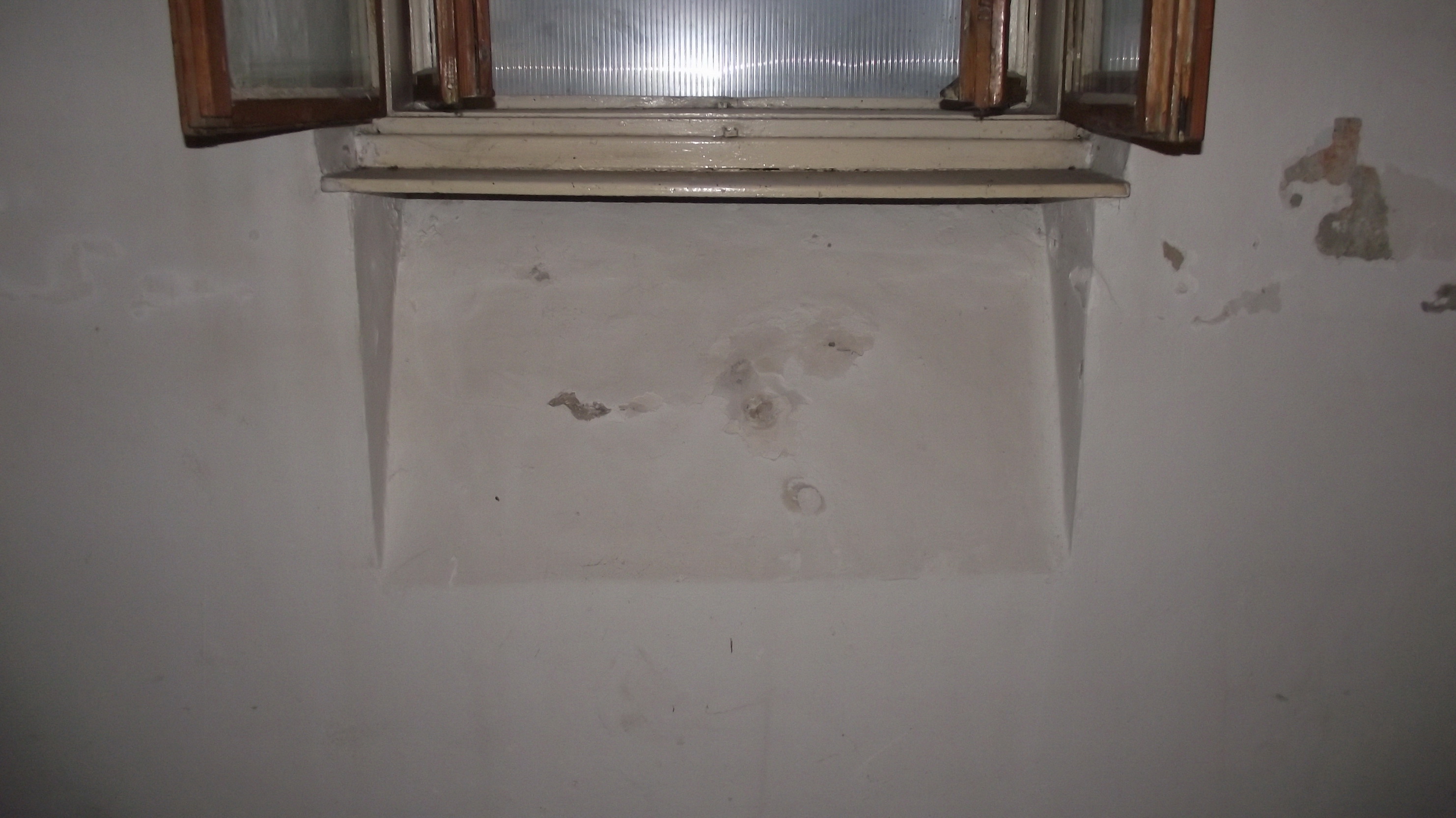

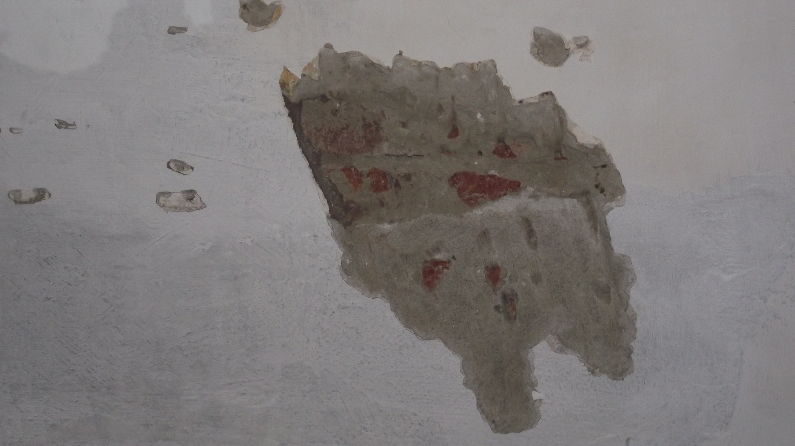

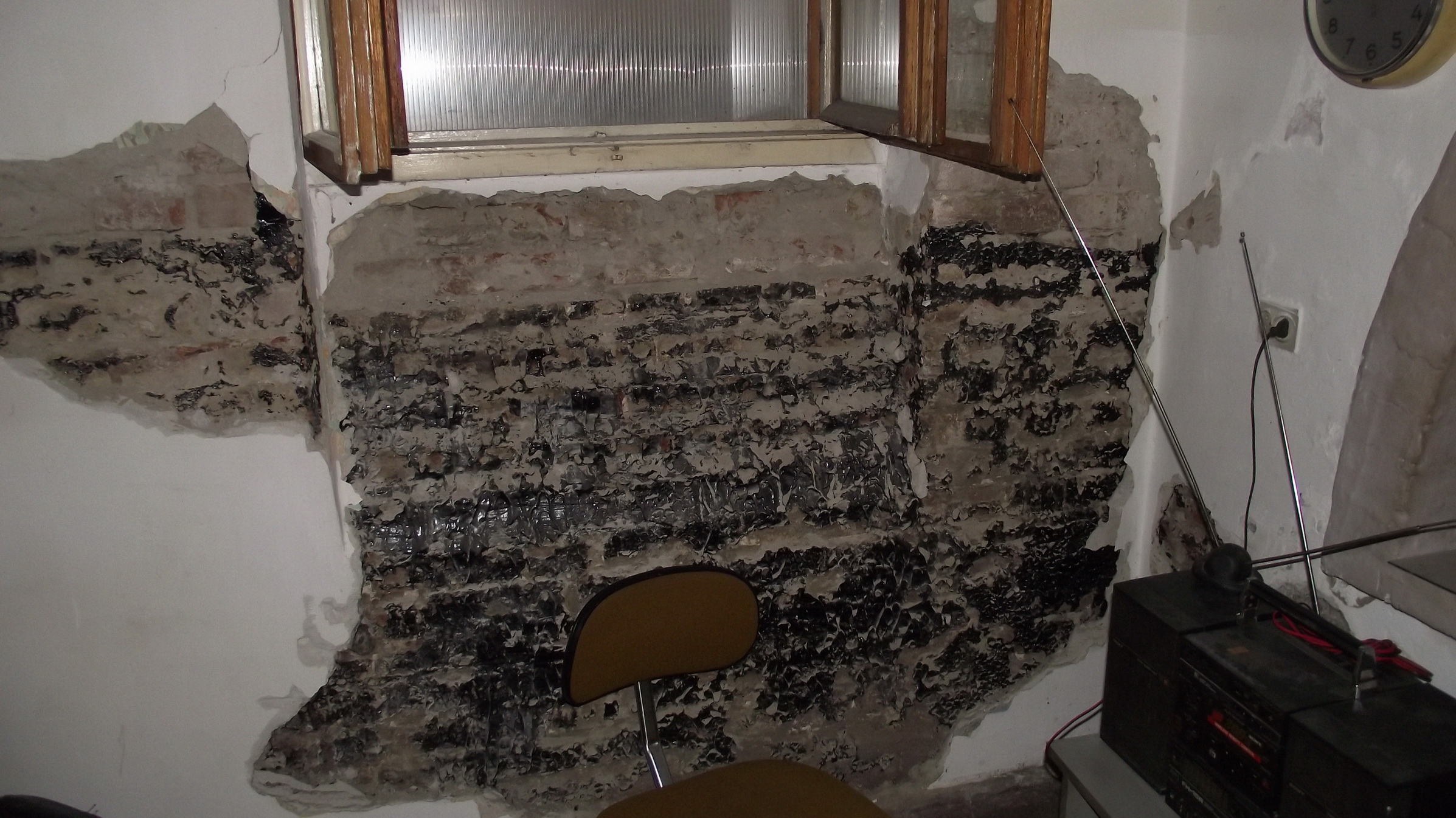

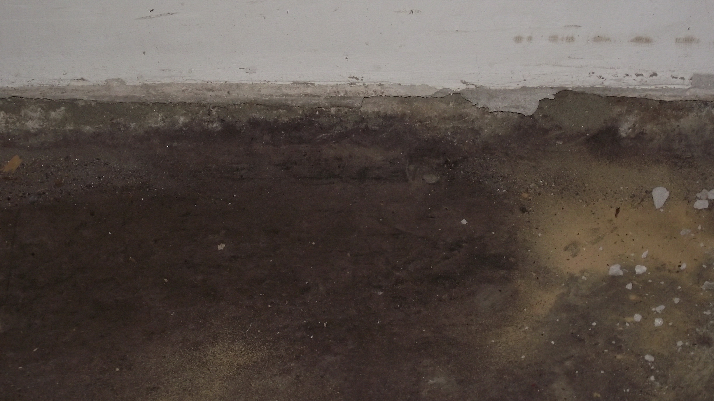

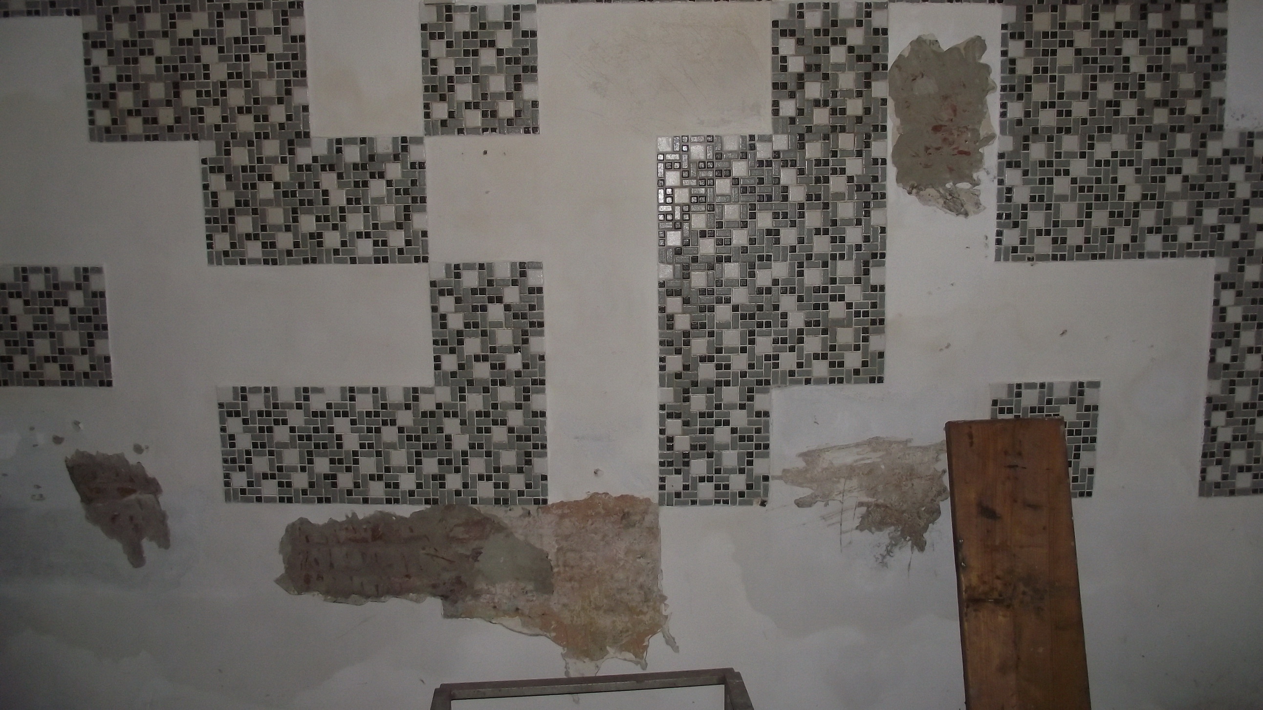

Posto sam nov na forumu red je da vam se predstavim.Zovem se Bojan i amater sam u ovim poslovima ali imam zelju i elan nesto novo uradim.Elem sto vise citam (sludeo sam se)razne tekstove o izolacijama,malterima itd shvatio sam da bez konkretne pomoci necu nista uraditi.Tako da vam izlazem moj primer.Kuca je stara gradnja u koju se nije konkretno nista ulagalo a rec je o podrumskim prostorijama koje bi preuredio u stan.Sto se tice patosa bio je brodski pod citaj daske ispod kog je u jednoj prostoriji bilo 5/7 cm zemlje a u drugoj (na slici sa cevima) 2/3 cm.Pitanje vezano za pod kako hidro termo izolovati?Razmisljao sam o SIKI ili Draminu penetratu,po uglovima trake(spoj zida i patosa na slici),pa stirodur 5cm odnosno 2 cm u drugoj prostoriji i na kraju kosuljicu 2/3 cm.Ali imam problem u razmisljanju sa zidovima ,na slici sa prozorom vidi se da je nesto predhodno radjeno bitumen ili nesto sl.kad sam naceo zid a na drugoj slici vidi se vlaga ili nesto slicno,inace donja ivica prozora je 20cm od asfaltirane ulicne strane.Na sledecoj slici,sa zidnim plocicama, ima mnogo vise vlage vide se bukvalno fleke ali na par probnih uzoraka nisam nasao nikakvu zastitu ispod maltera iza tog zida je veliki hodnik dubine do pola unutrasnjeg zida.Pitanje Kako i gde preseci kapilarnu vlagu,ako je kapilarna,cime zastiti zaustaviti izolovati itd? Koji penetrat koristiti i kako jer mislim da je krecni malter u pitanju.Najlepse hvala.

Опис проблема и сама
Опис проблема и сама ситуација је таква да си ти у великом проблему .
Код таквих старих зграда претварање подрума у стамбени простор је врло скуп и компликован поступак , а свакако на спада у домен послова које би ти на иједан начин могао да обавиш сам или уз помоћ другара .
Поступак који би струка налагала је следећи
Откоп око свих спољних зидова тог подрума , пресецање зидова у коти пода тог подрума и израда хоризонталне хидроизолације , постављање вертикалне хидоризолације и спајање са подном . Нравно просецање мора бити тако изведено да се зграда не сруши ...
Израда дренаже .
Затим обијање зидова до цигле са чишћењем фугни , сушење зидова , израда бетонских подова са хидроизолацијом и спајанње са зидном .... Па тек онда остали радови
Све остало је врло скупо играње са новцем и временом , а резултати су извесни влага ће се појавити и биће само још горе ...
И за крај ти имаш проблем и са капиларном и са атмосферском влагом ....

Nemislim da se mesam u bilo ciji posao i struku nesrecan raspored recenica je u pitanju a problem kapilarne vlage je kompleksna tema to sam i sam do sada shvatio.Pitanje je kako sto bezbolnije resiti vlagu u stanu Tenzore kako srediti zid da izgleda kao na slici koju sam postavio u predhodnom postu?
Thu, 28/06/2012 - 23:15
Код тебе је већ на зид
Код тебе је већ на зид наношен битумен као један од покушаја импровизација хидроизолације ....
Чак и кад би покушао са бушењем зидова и наливањем којекаквих производа тзв ињектирање , остаје још један проблем , а то је бушење зидова само са једне стране .. ..
Нажалост код таквих послова постоји један или евентуално два начина да решиш свој проблем . све остало је изолација савести а не подрума ...
