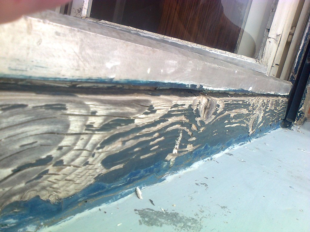

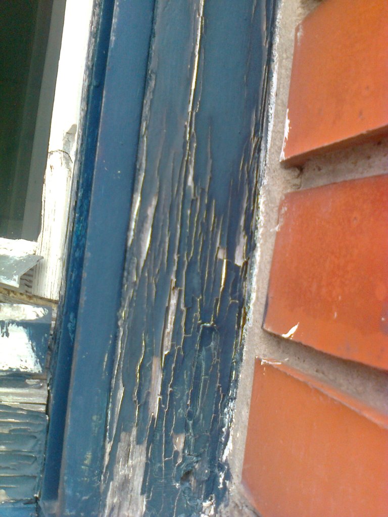

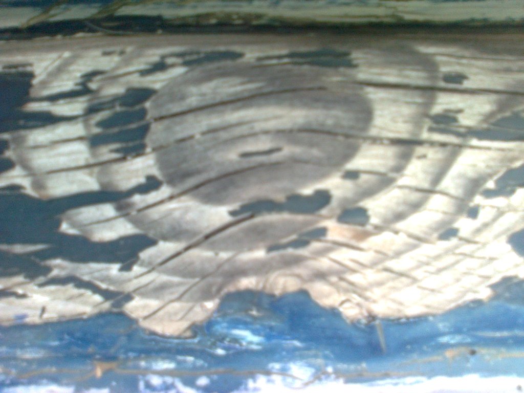

Moze li od ovoga da bude nesto?
Na slikama se vidi kako se fino oljustila boja ( farbano pre 5 godina ). Nanesen je sloj osnovne boje i na kraju zavrsni slojevi. Vec posle pola godine je pocelo ljustenje oko ispucalih mesta a vidite da je drvna masa siva i raspucala ( takva je i bila pri prethodnom farbanju, mozda samo malo manje). Sa unutrasnje strane je sve kao novo.
Moze li to da se farba ? Naneo bih onaj kit za ravnanje pa onda osnovna + zavrsna boja.
Hoce li se to drzati ili postoje neke druge ideje ?

pozz.moras prvo da skines ove ostatke do drveta,sve komplet pa onda da iskitoses.posle kitosanja obrusi smirglom granulacijom 120.onda mozes da farbas,moj savet ti je da ne koristis lak ako je prozor izlozen suncu ili kisi,vec da farbas obicnim sadolinom dve ruke pa sadolinom sa voskom.bolja ce biti zastita i nece da se ljusti.ako ti jos neki savet treba tu sam!pozz.

kad je rec o sadolinu dve ruke znace u dva sloja,to je obican sadolin bez laka i dodataka.koristi se da bi se drvo "napilo" kako bi se zavrsni sadolin koji je dosta skuplji manje potrosio.trenutno farbam zaluzine koristim osnovni sadolin classik koji kosta 320din,da bi napio drvo a potom sadolin sa voskom belinka beltop koji proizvodi slovenija i kosta 800din.nisi u pravu za domazivanje sadolina svake god.to je nepotrebno,vazno je u startu da se dobro odradi i miran si 5 god.to pricam iz iskustva jer sam svoje prozore i vrata ja farbao. posto ti moras da farbas u plavo a to ne moze sadolinom preporucio bih ti emajl lak za drvo i metal,proizvodjac je nijansa nis,a sto se tice kita za drvo akrilin-proizvodjac je zagreb.i ne brini nece kit otpasti sa drveta. pozz

1. obradiš te ivice plave farbe da ti ne bi ispucali kada ih budeš kitovao. Obrađuješ ih ugrubo špaknom.
2. kada sve obradiš, počinješ kitovanje sa AKRILNIM KITOM. Ja kupujem Vittex, pakovanje 200g i košta 220 dinara. Sigurno ima veće pakovanje jer tebi treba (sudeći po slikama)
3. čekaš da se to lepo osuši i onda počinješ da šmirglaš ručno šmirglom P 140 ili šlajfericom ako je imaš.
4. četkom SUVOM čistiš prašinu od vrha ka dnu
5. običnom vlažnom krpom finije očistiš da bi ti se farba lakše primila
6. kupiš uljanu farbu plavu, malo je razrediš (2 čepa uljanog razređivača) i farbaj čistom četkom.

Ja bi umesto obicne uljane farbe iskodistio pokrivni danski sandolin na vodenoj bazi ( ima ga u plavoj boji a moze i beli da se tonira) mnogo je otporniji na sunce i lepse izgleda nego ulana boja a pripremu uradi kako su ti rekli sa gitovanjem i smirglanjem nemoj na tome da stedis jer to ti je 70 posto posla pozdrav i srecan rad!!!

pozz kvarissha.nisam mogao pre da se javim pa evo me sad.mozes kao sto rece radenko da radis na vodenoj bazi to sam zaboravio da ti kazem,ali nebih ti preporucio obicnu uljanu farbu, jer ako je prozor izlozen suncu naduce se sigurno.pozz pa pokazi slike kad bude gotovo. a hteo bih uz svo duzno postovanje da kazem blasterskvu da je upravo sama priprema za farbanje pola odradjenog posla i ne treba stedeti na tome.nije to samo malo osmirglaj i stavi bilo koju boju i to je to-pa kad se oljusti onda boli glava.trebalo bi da znas da uljana farba nije bas dobra za direktnu izlozenost suncu.nema bolja zastita drveta od sadolina.pozz
