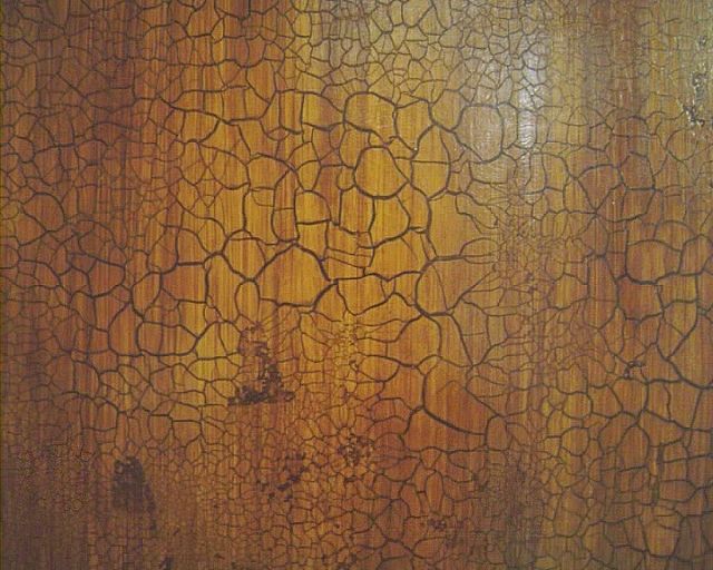

Daklem posto smo istrosili temu klasicnog moleraja,red bi bio da predjemo na ozbiljnije tehnike....pocecemo od italijanskih tehnika koje vaze za najkvalitetnije na svetu...
ARTECO je dekorativna boja koju karakterisu specijalni anticki efekti koji podsecaju na dekoracije pronadjene u gradskim kucama koje datiraju iz perioda renesanse...Nije slucajno da ga zovu i "Lazni stuko" ili "sirotinjska umetnost".Moze se stavljati na povrsine koje su tretirane cementnim ili obicnim malterom,na drvo,metal,PVC,staklo i na povrsine koje su prethodno tretirane alkalnim smolama ili poliuretanskim bojama.Posebno preporucujem da sa time uradite vrata i prozore koji su pre toga tretirani sa gorenavedenim smolama i bojama.Nacin izrade vam za sada necu pisati jer vam za to treba profesionalac zato sto je materijal jako skup a vi kao i svi mi nemate novaca za bacanje...

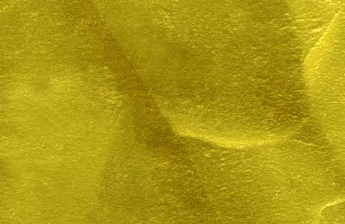

skoro sam video ofarban zid i sav svetluca kao metalic farba na kolima sta je to i koliko kosta ?dosta je postojana mislim da je neki noviji materijal?
DejanPaint
DejanPaint's picture
Registrovan dana: 20/11/2007
verovatnp si video VALSETIN kosta oko 120e m2

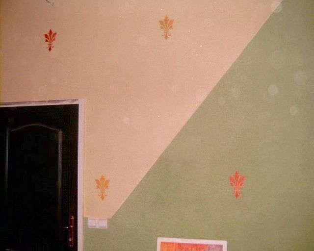

[img][/img]
isto tako imate standardne šablone,koje uz pravilnu izvedbu možete vrlo lako koristiti i napraviti recimo ovakve stvari.
[img][/img]
