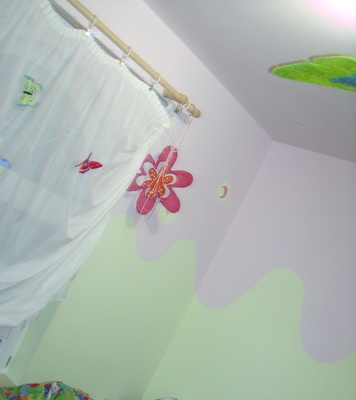

AccA wrote:
Koja boja za zid najbolje pristaje u zutu, a koja uz zelenu. Sta prepoucujete?[/color]
Ja toplo preporučujem kombinaciju zelene i boje jorgovana, meni se jako dopalo (a i imam dečaka i devojčicu, a možda će i tvoja prinova biti curica Wink ) ali budući da o ukusima ne treba raspravljati, evo slikice.
Uzgred ove dve boje smiruju, naročito zelena, dok žuta obrnuto.
I, krečila sam kuću nešto Helios, nešto Vitex.
Helios :nono , Vitex odličan, a ako nisu neke tamne nijanse Vitexova Vito serija je mnogo jeftinija a isto dobra.

AccA wrote:
Inace kupili (tj. porucili smo) sobu u zelenoj boji, tj kombinacija bukva / limun zelena. Tako da sa jedne strane radio bih zelenom da bude u tonu,a opet ne bih da sve bude jednobrazno, tako da je na kraju ostalo da radimo u 2 boje. Samo jos ostaje da vidimo koje :tup Inace, dopada mi se ova tvoja kombinacija. Kako je radjen ovaj prelaz? Samo trakom ili... Jer mi nekako izgleda malo teze ovako pravilno odvojiti trakom.
Ako je kupljen nameštaj u boji, možda bi bilo mnogo bojiti i zidove u toj boji.
Naročito jarke boje, traže nameštaj u beloj ili boji drveta.
U tvom slučaju ja bih obojila neku svetlu bež, slonovu kost itd. sa ponekim zelenim detaljem. One nalepnice sa Disney junacima su pun pogodak za dečiju sobu, a jako mi se dopadaju oni sitni sjajni listići, zvezdice, srca koji se stavljaju u boju pa time krečiš na primer plafon (ako me sećanje ne vara, to ima JUB).
Prelaz sam radila trakom i duuugo je trajalo lepljenje iste. :nes2
