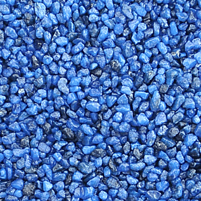

Ima li ko ideju kako se ovo radi i gde nabaviti materijal?
Mnogo je lepo ali ne znam kako izgleda uzivo pa ako neko ima iskustva, neka ga podeli sa forumasima

A evo i linka ka sajtu
/sr.evidecor.ro/tencuiala-mozaicata-interior.html?page=&submit=X#1

zdravo djuma, mislim da sam to videla u bivsim robnim kucama. Verovatno ima i u farbarama taj materijal je u dzakovima i muti se sa vodom prave se loptice a onda se nanose na zid. To je jedna moja koleginica radila u decijoj sobi. Moze posle da se prelakira, a ako slucajno negde otpadne mozes ponovo malo da zamutis i opet valjkom predjes. Meni ovo na slici lici na to. Nemam pojma kako se zove a ne mogu da pitam koleginicu jer vise ne radim i nismo u kontaktu.
