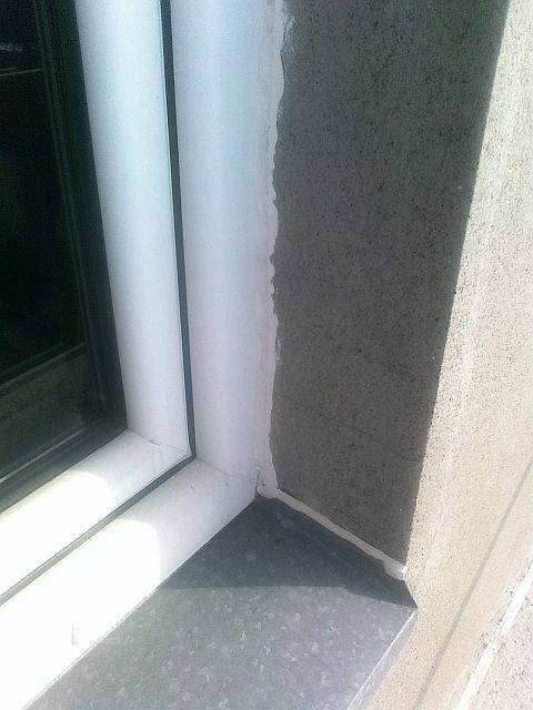

Sličan problem, mali procep između stolarije i zida (svega par mm), rešio sam na opšte zadovoljstvo " Sika®-11FC+ " masom.
Radi se o balkonskim vratima koja su izložena ekstremnim atmosferskim uticajima jer nemaju nikakvu nadstrešnicu.
Stavljao sam pre toga i akrilni i običan silikon, ali bi i jedan i drugi vremenom ispucali.
Ovo je trajno elastična masa i može se kupiti u beloj ili sivoj boji (možda ih ima i više ali su kod mene imali samo ove dve).
Tuba od 350g košta oko 650 dinara i mislim da vredi svaku paru.
Mali trik prilikom primene:
Nakon nanošenja pištoljem dobro je "zagladiti" nanos navlaženim prstom, nešto kao što se radi sa staklorezačkim gitom.
Time se masa dodatno utisne u procep, bolje nalegne na površine koje spaja, a i lepše izgleda jer postane glatka.
Mana joj je samo to što se, gde god padne, teško skida. Pogotovo sa poroznih površina.
Ja sam se ubrljao kao prase dok to nisam uklavirio. Jedva sam očistio pantalone nitro razređivačem. Sad
Nemojte me mnogo kritikovati zbog estetike, ja sam ipak totalni amater za ove stvari.

Mogao si barem postaviti krep traku sa obe strane da sve bude u liniji !
Za Sika kvalitet sam siguran ,možda je dobar i Dramin Izolit Kit Ultra (svetlo siva boja)
