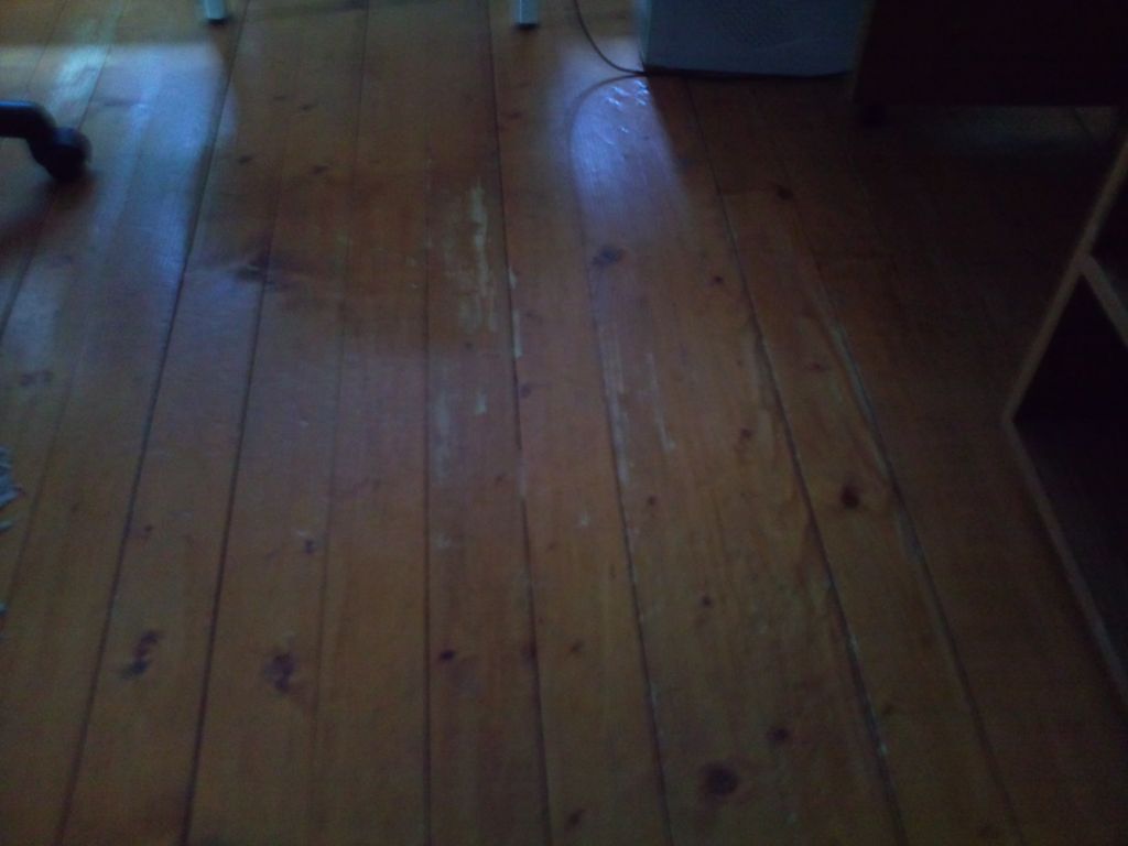

Imam problem sa patosom u jednoj prilicno staroj kucici.Patos u sobi te kuce je od dasaka debljine 2 - 2.5 cm, i valjda od vremena su se nakako izkrivile i dobile talase samo na spojevima. Ideja mi je da preko tih dasaka stavim laminatni pod ali imam problem sa tim uzvisenjima. Kupio sam elektricnu rendisaljku i dobar deo tih vrhova sam uspeo da "sravnim" ali nije to to, a ne bih voleo da mi laminat "zvace" dok se gazi po njemu.
Nisam pametan sta da radim... Da li da stavim sloj stiropora ili stirodura ili nesto trece ispod laminata. Znacilo bi mi da cujem nekoga ko je to vec uradio pa se zeznuo ili ne Smile
Hvala unapred svima i pozdrav

Mozda ovo nije pravo resenje, ali znam da se ljudi sjete svega i svacega i da koriste sve i svasta. Malo mi je nelogicno, ali tako je. Jedan moj prijatelj u prilicno staroj kuci gde je bio karatavan i na spratu imao isti problem kao i ti. Sta je uradio. On je preko starog poda stavio suvi pesak, pa foliju i na kraju laminat. Pesak mu je pomogao da dobije ravnu povrsinu.
Izgleda sasavo ali evo vec 5 godina laminat je jos uvek na svom mestu i ne pomera se niti skripi. Mozda ce i tebi koristiti.

Mislim da je najbolje da stavis plutu. Kazu da je veoma dobra za ispod laminata ili Tarketa, a obavezna je za Barlinek podove...

najbolje od svih opcija je da izvadis stari patos od dasaka,betoniras i onda stavis laminat.to ti je trajno resenje.sve druge opcije su privremene.
mi smo tako radili sobu po sobu.neke koji su hteli da nabrzinu srede i nasminkaju a sad opet laminat skripi.

ja bih ti preporuci da skines stari pod i lepo postavis laminat... ja po ceo dan gazim po takvoj kombinaciji i vise mi je dosadilo skripanje

Takođe mislim da je najbolje rešenje da izvadiš stari patos, betoniraš i onda postaviš laminat. Sva ostala rešenja su privremena.

kapiram i ja da je to najbolje resenje ali je sad malo kasno za to buduci da sam vodjice od rostilja za gipsane ploce vec utiplovao za taj patos... Sad Buduci da sam se sa gipsanim plocama zezao dve nedelje ne bih se usudio da dizem patos.
Da li neko ima iskustva sa tzv. samonivelisucim masama? Pozdrav

Ako hoćeš instant rješenje bez betoniranja onda pokušaj što sam i ja,na mjestima gdje diše pod ,aku bušilicu i šarafe i dobro pritegni,ako hoda donji roštilj od poda onda nabavi duge vijke sa diblovima na nakucavanje i kroz pod,roštilj u donju ploču,pod uslovom da je imaš,dužina šarafa nek bude debljina roštilja plus šipod i za ploču ostavi bar 8cm,ako pritezanjem nemogneš navući pojedine daske koje su se vremenom iskrivile moraćeš ih izvaditi.Ako su daske pode negdje trule,ne gubi vrijeme već ih povadi i na roštilj opali ploče za poravnavanje.Postoje ploče raznih debljina za izravnavanje površina poda,njih možeš naći u bolje opremljenim radnjama koje prodaju laminat.Svakako da je najbolje betonirati ali ako radiš sad u ovo vrijeme onda je to zahtjevan posao,dok se podloga osuši treba vremena.

A recimo sirova iverica,ušrafljena olšrafima za drvo,a onda podloga i laminat ?
Onda je bolje uzeti OSB ploče one su vodotporne, mislim zbog eventualne kondenzacije itd.

pa od svih saveta sam uradio sledece: prvo sam onom el. rendisaljkom ogolio vrhove, sipao suv pesak,poravnao ga letvom stavio stiropor i preko toga laminat. sad zasad to uopste "ne radi" videcomo za koju godinu
Baš sam radoznao, ali da te ne ubijem u pojam neće to dočekati ni sledeću novu godinu a kamoli koju godinu.Imam jedno gorko iskustvo.U starom stanu sam radio termoizolaciju poda u kuhinji.Radio mi je preduzimač sa svojim majstorima, jer je bio u pitanju kredit koji ja lično nisam mogao da realizujem bez firme za izvodjenje gradjevinnskih radova.Dakle ti majstori su uradili sledeće.Betonirali pod na to stavili 5 santimetara presovanog tervola, na to košuljicu, ali bez armature i na tu košuljicu u cementu postavili pločice.Danas imam situaciju da su mi pločice popucale i pojavile se linije na nekim mestima na podu i to od zida do zida.Ovo sam napisao kao lično iskustvo i sumnjam da će stiropor izdržati sve što ga čeka u budućnosti, hodanje, nameštaj itd.
Evo proslo je skoro godinu dana i laminat nije ni mrdnuo. Ne znam zasto je Zvukoljub imao gorko iskustvo mozda su mu stavili stiropor manje gustine (tezine) pa zbog toga... U svakom slucaju i danas bih uradio isto.
E nemanja 2 bice da je to do stiroporas nema sta drugo da bude , bez stiropora vece gustine nema nista
