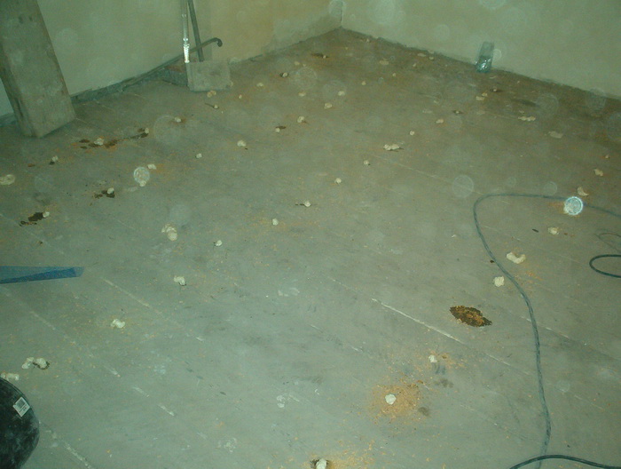

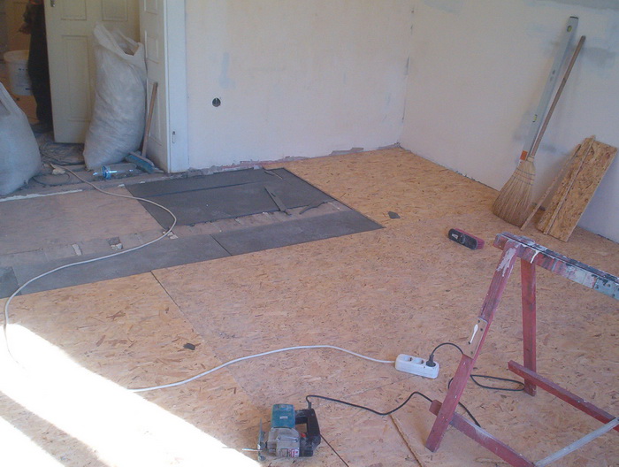

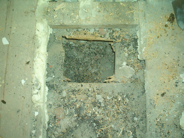

Posto slika nema , a ni ne znam sta se nalazi ispod tog sada rasusenog patosa , mogu samo da predpostavim sta je ispod . A ti moras odarditi sondazu da bi video sta je kod tebe slucaj
Po nekom sistemu tadasnje gradnje trebalo bi da slojevi idu ovako i to odozog na dole
1patos daska
2 stafle
3 prostor izmedju stafli popunjen sutom ,peskom ili sljako
4 daska
5 nosece grede
6 daska
7 stukatur
8 malter
Ono sto je za tebe VRLO BITNO , a to je da sve radove moras obavljati vrlo pazljivo ,jer u protivnom mozes napraviti stetu komsiji ispod .
Znaci patos dasku pazlivo poskidati , pa zatimpregledato stafe dali ima neka ostecena . na njih postaviti osb ploce (srafiti ih ) a na osb patos dasku ,ali kombinacijom leplejena i prikucavanja . Posto ce ti osb ploce biti postavljene na stafle a zbog razmaka stafli moraces da ih utezes na sladeci nacin . Kad postavis osb na njemuces busitit rupe fi 20 kroz koje ces upumpati pur penu .
Evo malo slika i da te ne buni ovde na slikama je ispod osb jos jedan sloj dasaka
