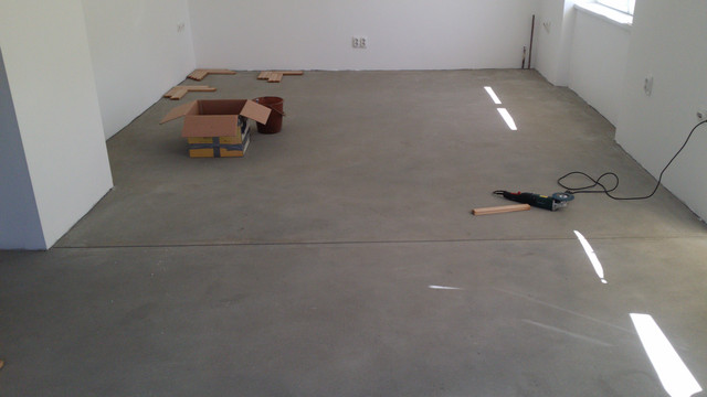

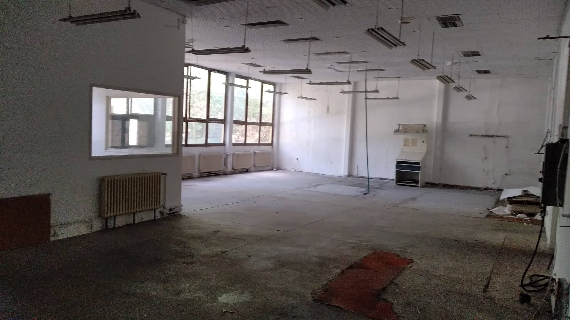

Ideja je da se zanatska hala pretvori u salu za vežbanje, na podu je predviđena tatami podloga (borilačke veštine). Pod je ulegnut verovatno zbog štamparske mašine (bila je tu prethodno štamparija). Dimenzija prostora je 18x11m s tim da je ulegnuće na jenoj polovini prostora otprilike 9m u prečniku. Merili smo , ulegnuće je najviše 14cm duboko. Izrada mašinske košuljice bi podigao nivo celog poda, što bi napravilo druge probleme, moralo bi da se rekonstruišu vrata ... Nije potrebno da pod bude idealno ravan, ali ulegnuće od 14cm mi pravi problem. Rekoše mi da bi moglo ulegnuće da se popuni stirodurom pa da se nalije samoliv masom, ili da se nalije košuljica samo u ulegnuti deo, pa preko samoliv masa... Možda neko od vas ima ideju kako najlakše to da sredim?
Pozdrav!
Mon, 16/09/2019 - 15:15
Sande, dobro došli na forum.
Sande, dobro došli na forum. Najbolje je sve polupati pa odraditi slojeve poda po PS (hidroizolaciuju, termoizolaciju, košuljicu, podnu oblogu). Verovatno bi vam ovo bilo preskupo. Zbog prenamene kako rekoste ne mora da košuljica bude idealno ravna plus opterećenje od vežbača je zanemarljivo malo tako da pod možete i da sanirate. Pošto je postojeća košuljica već isečena na segmente ja bih zone sanacije prilagodio poštojećim dilatacijama. Sva polja koja su ulegla više od onoga što je vama prihvatljivo razbijte, materijal ukonite, tek onda nivelišite visinu stirodurom i odradite ponovo košuljicu. Tek kad se postojeći pod razbije videćete šta je dole od slojeva, u kakvom je stanju hidroizolacija, pa eventualno može doći i do korekcija u rešenju. Jer jedna je stvar ako je pod ulegao na sredini prostorije za 14cm a druga kao kod vas uz zid. Tu je verovatno hidroizolacija pokidana i nema kontinuiteta između H.I. poda i ispod zida!!!

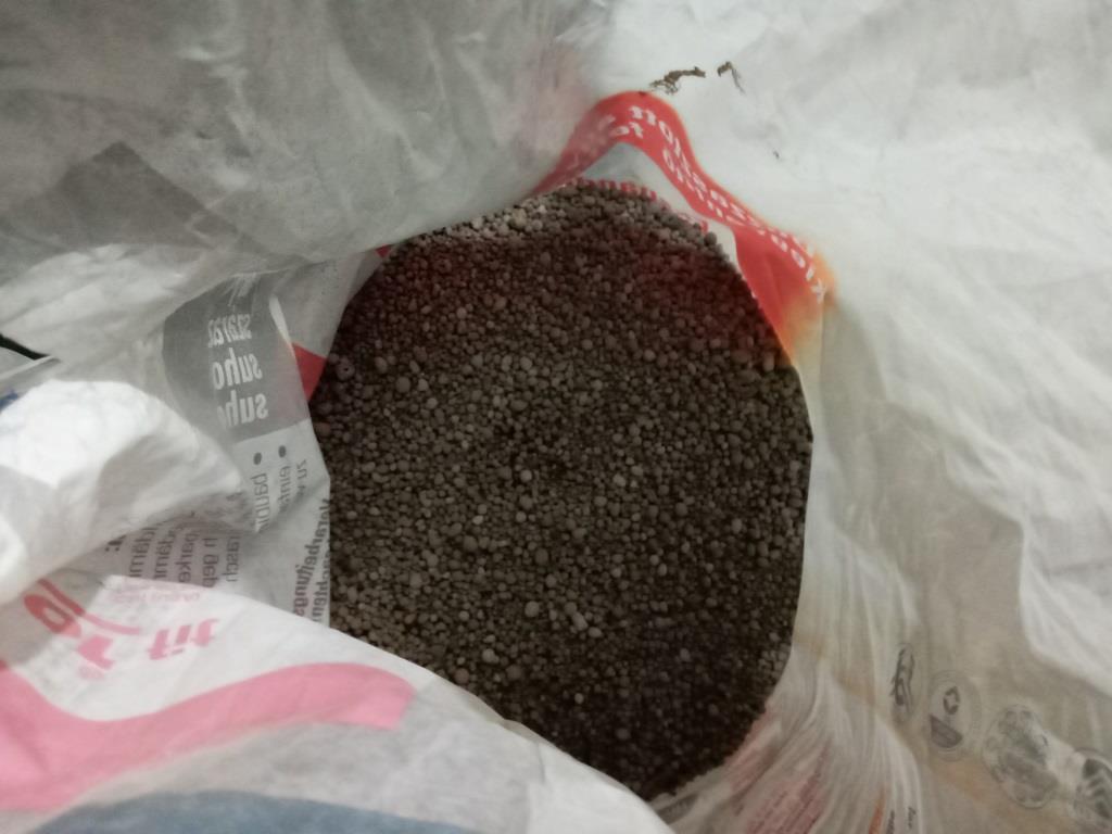

Joja, taj estrih je
Joja, taj estrih je najverovatnije urađen sa ekspandiranom glinom kao agregatom. Periodizacija odgovara kada se upotrebljavao keramzit za izradu estrih zbog dobrih termičkih i zvučnih karakteristika plus što je lagan.
Kako vam se čini kada uzmete u ruku komad tog estriha da li je značano laganiji od klasičnog betona?

Nije zastarelo
Joja wrote:
E sad to sto je radjena nekim zastarjelim metodama me ne opterecuje pod uslovom da dobro funkcionise..
Nije ovo zastarela metoda. Ovaj materijal se i dan danas koristi samo je problem što se više ne proizvodi u našoj zemlji pa je zbog transporta dosta skup i retko ga ko koristi. Inače kada se ekspandirana glina upotrebljava kao agregat za estrih onda nema potrebe da se koristi sloj za zvučnu izolaciju od udarne buke (stiropor, mineralna vuna, i dr). sama košuljica je dovoljna. Komercijalni naziv je Liopor.

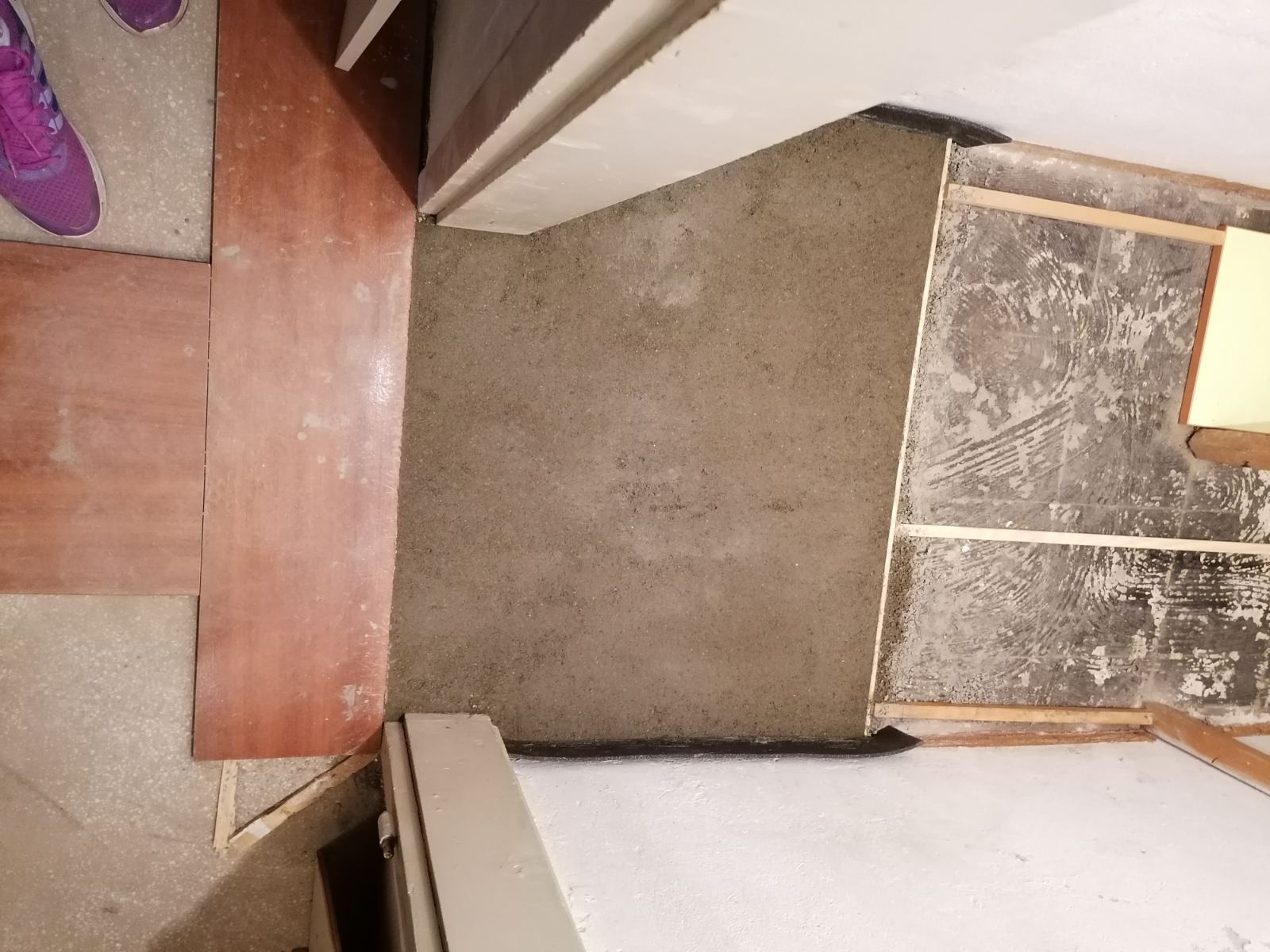

Ја сам ово завршио, па ћемо
Joja
Joja's picture
Registrovan dana: 17/01/2020
Ја сам ово завршио, па ћемо да видимо како ће да ради. Можда ће преко овога слоја да легне и танак слој од 1-2 мм самонивелишуће масе.

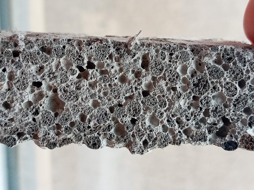

Evo kako izgleda u preseku
Evo kako izgleda u preseku savremeni laki malter/beton koji se koristi između ostalog i za estrihe.

Какве су ово рупице по њему? Имају двије врсте кругова. Једни су пуни, а други ми дјелују као рупе. Јел има овде глине?
Полако и паметно, а не брзо и блесаво. https://youtu.be/BJdQh7LPkzE?t=3400
Thu, 27/02/2020 - 22:30
Ovo je malter koji se
Ovo je malter koji se spravlja od ekspandirane gline kao agregata. Neke rupice su pune i u njima su zrna a neke su prazne jer su zrna ispala tokom sečenja. Plus što je dosta zarobljeno vazduha zbog upotrebe aeranata pa je dodatno materijal ošupljen. Postoje različite varijante primene ovog materijala i u raličitim frakcijama, suvi/mokri postupak i dr.

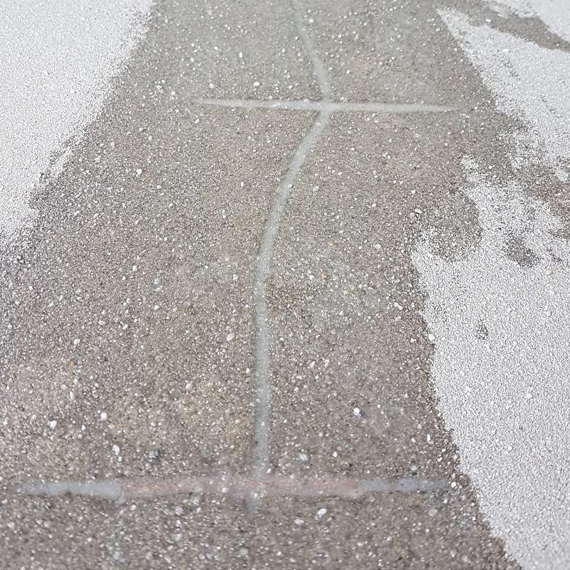

Cementna kosuljica "radi"
Milan81
Milan81's picture
Registrovan dana: 13/10/2013

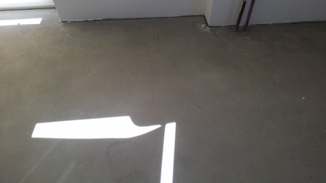

Pozdrav svima.

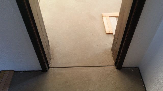

Kosuljica (33m2) dnevna soba i kuhinja, je radjena pre dve godine masinski, od ekipe koja se samo time bavi. Korsicen je cement Beocinski Profi, sika vlakna, kao i sulc mreza. Ispod je stavljen Austherm 3cm stirodur sa falcom. Debljina kosuljice je svuda oko 4,5 - 5cm. Odrzavana je redovno najmanje 7 dana. ( kosuljica se nigde ne kruni )
Pored svega toga pojavilo se nekoliko problema.
- kosuljica je ispucala na desetak mesta celom sirinom,
- tamo gde je radjena diletacija je ostalo uzvisenje,
- kada se tezinom opterete coskovi kusuljice cuje se najlon ispod, tj. kosuljica "radi" (Ovo je samo po cokovima)
Skupljao sam podatke dugo i procitao sve savete, kupio najbolji materijal i angazovao "profi" majstore upravo da ne bih imao problema sa kosuljicom, i na kraju opet problemi. Stvarno mi nije jasno gde je greska?
To sto je ispucala kosuljca mislim da nije toliko kiticno jer nisam primetio da te pukotine "rade" ili mozda gresim?
Najvise me zabrinjava to ugibanje po coskovima, nisam siguran da li je pametno lepiti parket na takvu kosuljicu. Verovatno ce stalno skripeti?
Svaki savet je dobro dosao!
Sat, 22/08/2020 - 13:35
som16
som16's picture
Registrovan dana: 20/02/2015
Milan81,
to da košuljica " radi " na čoškovima je " malo normalno ". Zašto?? Jer se na svim rubovima beton brža suši = se viha na gore. Vezanje cementa i vode daje uzrok eksotermični reakciji. Da ste ga njgovali je u redu; da se maljo digne ( zaviha ) na čoškovima je normalno. Da se osjeti kada stopiš in pritisne sa svojom težom na taj čošak ( deo) je mormalno.
E sada, ako se stvarno veliko posjede , to ni v redu. Kada budet opterečivao taj predeo betonskoga estriha pazi da ti ne pukne. Estrih nije konstrukcijski elemenat kuče.
Daj poslikaj kako ti izgleda izpucanje. Dali je globoko ili samo površinsko?
Moj prvi odgovor i razlagu je u tvome zapisu: - tamo gde je radjena diletacija je ostalo uzvisenje !
Kada dođe mojter za polaganje keramike - parketa - vinila- ......, mora najprije pobrusiti ceo betonski estrih ( 32,00 m2 ), dilatacije se zašiju sa namjenskim elementima i epoksi smolom, onda se ugradi elemenat po kome hodaš ( parket, vinil, ploščice,...)
Milan81, šta je to : ....."sulc mreza"?
LP

Hvala.Postoje dve vece
Milan81
Milan81's picture
Hvala.

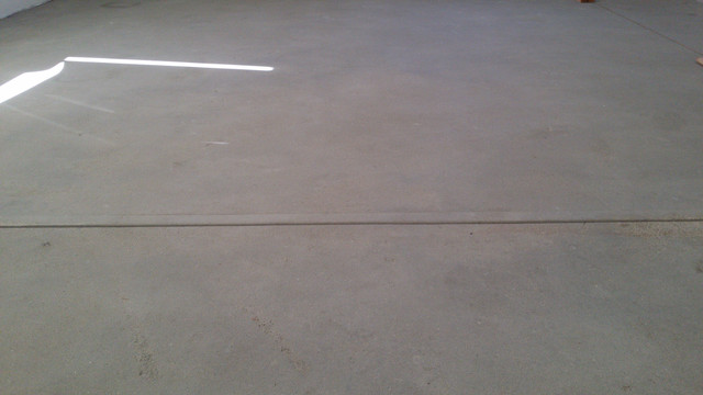

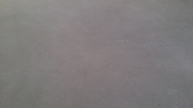

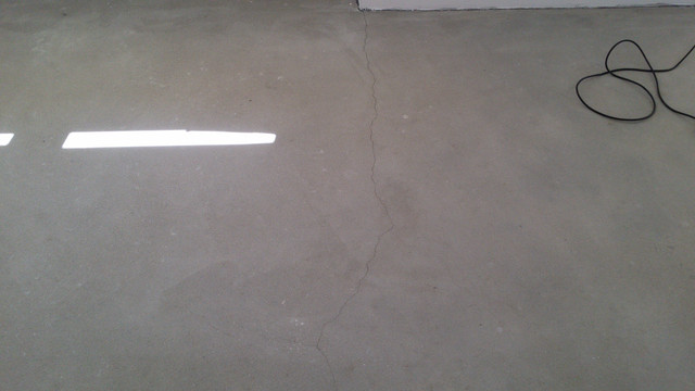

Postoje dve vece pukotine i jos dosta manjih, mislim da te manje i nisu neki problem. Evo i fotografija:
https://ibb.co/nBC8XtQ
https://ibb.co/31g6KJF
https://ibb.co/5shjXZy
Probao sam i da izravnam to uzvisenje na diletaciji brusilicom i smirglom, ali ne ide nikako. Pretpostavljam da postoji nesto drugo za brusenje betona.
https://ibb.co/Qd8Q66G
https://ibb.co/vz2fHgR
https://ibb.co/q7BrKVv

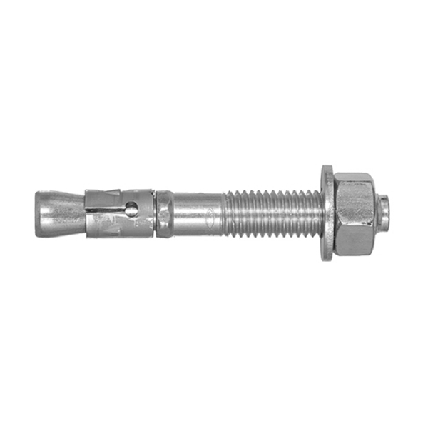

U jednom cosku kosuljica bas dosta "radi" mislio sam mozda da je ucrvstim ankerima za beton, samo ne znam koliko je to pametno resenje, mozda ce puci?

Sat, 22/08/2020 - 18:29
Ništa ne dirajte .Kad dodje
Ništa ne dirajte .Kad dodje parketar ,sve će vam reći . Pogotovo ne pokušavajte da "ankerišete" išta .
Sat, 22/08/2020 - 20:16
Prema dosadasnjem iskustvima
Milan81
Milan81's picture
Prema dosadasnjem iskustvu sa majstorima, sve moze a i ne mora. I ako ti sam ne zahtevas nesto od toga posla nema nista.
Jedan parketar je vec gledao i nije mi rekao apsolutno nista, osim cene postavljanja.
Pricao sam i sa jednim drugim telefonom, kaze moze da se ukucaju letvice u diletaciju izmedju zida i kosuljice...
U ponedeljak mi dolazi i treci, pa cu s njim detaljno popricati. Samo se plasim da ne bude opet neko genijalno resenje sa lepkom i mrezicom.

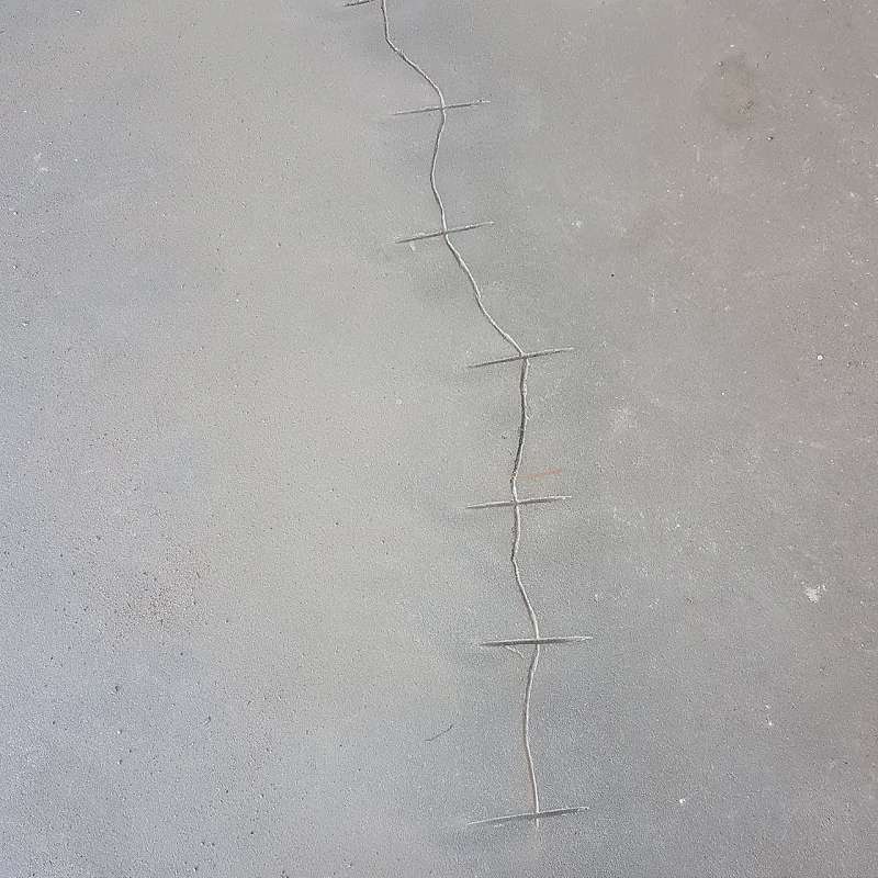

Mon, 24/08/2020 - 16:22
som16
som16's picture
Milan81,
nečeš valja u onom kutu sa ženom, da radiš akrobacije!! Smile)

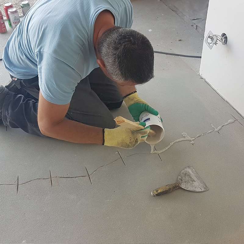

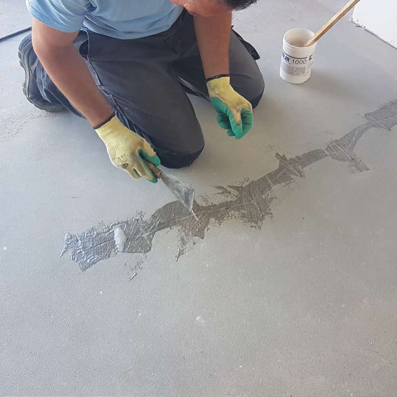

Predlog sa moje strane: slike u prilogu:
1.) zareži sa fleksom po pukotini
2.) pravokutno na nju zareži za sponke ( klamfe)
3.) izpihaj ostatke praha i zalij sa epoksi smolom te kajle
4.) sa špahtlom poravnaj
Nekako tako zašivaj puknuti estrih, na mjestima dilatacije i na največoj "pukotini ". ( slika broj jedan i dva u tvojem postu)
Slike sam uzeo sa neta, jer svoje ne najdem.
Valjda znaju parketari da zašiju estrih!?
LP

Masinski radjena kosuljica uz dodatak Sika vlakana. Ispod kosuljice stirodur 3 cm, kosuljica debljine oko 5cm.Uz ivice (nekih 3cm) nema stirodura. U pitanju je natkrivena terasa gde ce na pod biti postavljena keramika na lepak.
Propust je sto oko metalnih drzaca nije postavljena diletaciona traka i ovih 15ak cm na zidu sto nedostaje. Oko svakog stuba su se javile slicne pukotine poput ovih na fotografiji. Odnosno od 5 stubova, pukotine postoje na 4 koji su na coskovima terase. Jedino kod srednjeg stuba sa prednje strane terase nema pukotina. Da li je dovoljno i prihvatljivo da hiltijem uzlupam kosiljucu oko metalnog drzaca i uz zid, dodam diletacionu traku i zatim se taj deo popuni smesom za kosuljicu. Ili zbog vibracija nije preporucljicv hilti vec da zasecem sa brucslicom i zatim postavim traku i popunim ostecenja materijalom?

Ima tu potencijalno mnogo više problema od tih pukotina . Prvo da li ima hidroizolacija ispod te košuljice . Drugo nosači stubova su dosta loše uradjeni a pride i vrlo nepovoljni . Pukotine se nisu pojavile zbog traka , već ili zbog sastava smese ili naglog sušenja . U principu traka oko svakog nosača bi bila potencijali propust a ne greška . Olupajte te potecijalne delove pa će te i sami videti kako se košuljica ponaša , dali se kruni i raspada . Smesu za kouljicu pravite najmanje u odnosu 1:2,5 .

Tenzore,
tebe smatram covekom od znanja, cije misljenje cenim i postujem. Vise puta si mi pomogao nekim predlozima i savetima. Nekada davno smo cak i bili u nekoj prici oko nekog poslica i td i td. Ali ne znam kakve veze ima da li je ploca hidroizolovana ili nije sa konkretnom situacijom. Inace ploca jeste hidroizolovana sa Sikalastic®-1K u 3 sloja. Zatim je preko stavljen stirodur, pa najlon. Koriscenja je diletaciona traka debljine 10mm. Tom prilikom je radjena i kosuljica u samom objektu (oko 90ak m2), pa je na kraju ostalo trake toliko koliko je ostalo i zafalilo je za ovih poslednjih 15ak cm na zidu i oko samih metalnih nosaca za stubove. Kosuljica je radjena krajem Oktobra, nije bila izlozena suncu, bilo je dovoljno vlage u vazduhu (objekat je na planini u neposrednoj blizini jezera) ali je bez obzira na to prve nedelje kvasena. Nije bilo mraza. Tako da su uslovi, po mom misljenju, bili povoljni. Opet s' obzirom da je taj dan uradjeno oko 100m2 kosuljice i da pukotina nema apsolutno nigde sem u ova 4 coska gde su stubovi, malo mi je verovatno da smesa nije dobra pogotovo sto je mesana masinski. Nije armirano sulc mrezom, samo su koriscenja Sika vlakna.
Ali da ne duzimo, jer kako ti kazes "Svrsenom poslu nema mane" Smile, zanima me kako da pravilno popravim ovaj deo? Ovo toliko sitno da nema majstora koji ce hteti da se bavi time, tako da cu to resiti po sistemu SSM.
Ako sam te dobro razumeo, traka oko nosaca stubova nije potrebna.
Sto se tice nosaca stubova, to su oni kupovini koji se prodaju po stovaristima. Za moj konkretan slucaj je sada gotovo. Ali sta je neka preporuka, tj. bolje resenje. Da znam za neki naredni put, ili neko drugi ko treba tek da radi nesto slicno?

Da li neko ima predlog kako
#31
AccA
AccA's picture
Registrovan dana: 14/03/2009
Da li neko ima predlog kako ovo sanirati u SSM varijanti? Da li je potrebno oko nosaca stubova staviti diletacionu traku, naravno da se pre toga hiltijem polupaju ovi kriticni delovi. Ili jednostavno izbaciti ove odlomljene delove. Kod jednog spoljnog stuba je u medjuvremenu i otpao cosak . Malo zaslaovati te coskove, i u razmeri koju je naveo tenzor napraviti materijal i zapuniti te delove?
