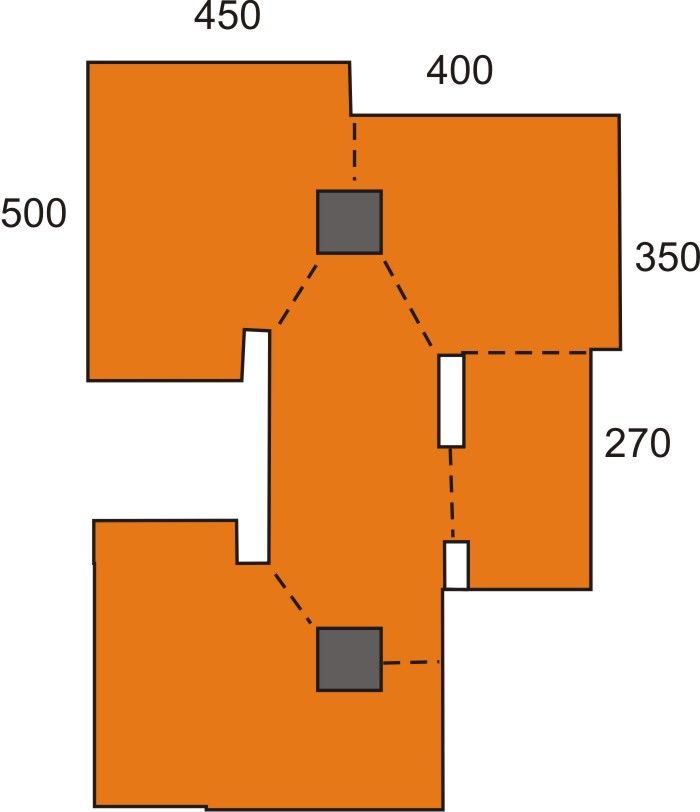

A ako je prostorija velika i nepravilna, da li je dovoljno ostaviti 2cm svuda ili bi bilo bolje "preseci" laminat nekom lajsnom? Prilozio sam sliku kakvog je oblika prostorija. Da li da presecem laminat lajsnama gde su isprekidane linije, koje su lajsne najbolje za to i da li je 2cm dovoljno razmaka?

Dakle, stigo sam i do laminata a odgovora jos uvek nema. Da li presecati laminat ili staviti izjedno? U pitanju je oko 90 m2, na slici je narandzasto, sivo su odzaci a belo zidovi. Planiram da stavim stiropor 2cm pa preko laminat 8mm. Zanima me i da li je neko radio neke "kerefeke" tipa dva reda svetliji laminat pa red tamnog ili neke slicne sare? Veliki je prostor pa da ne bude monotono.
