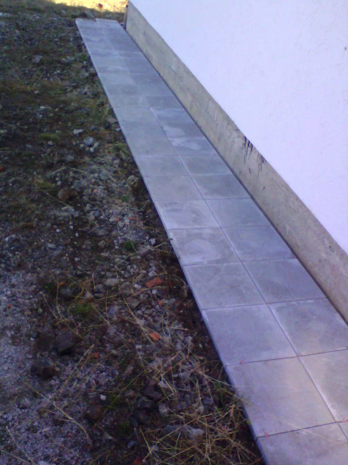

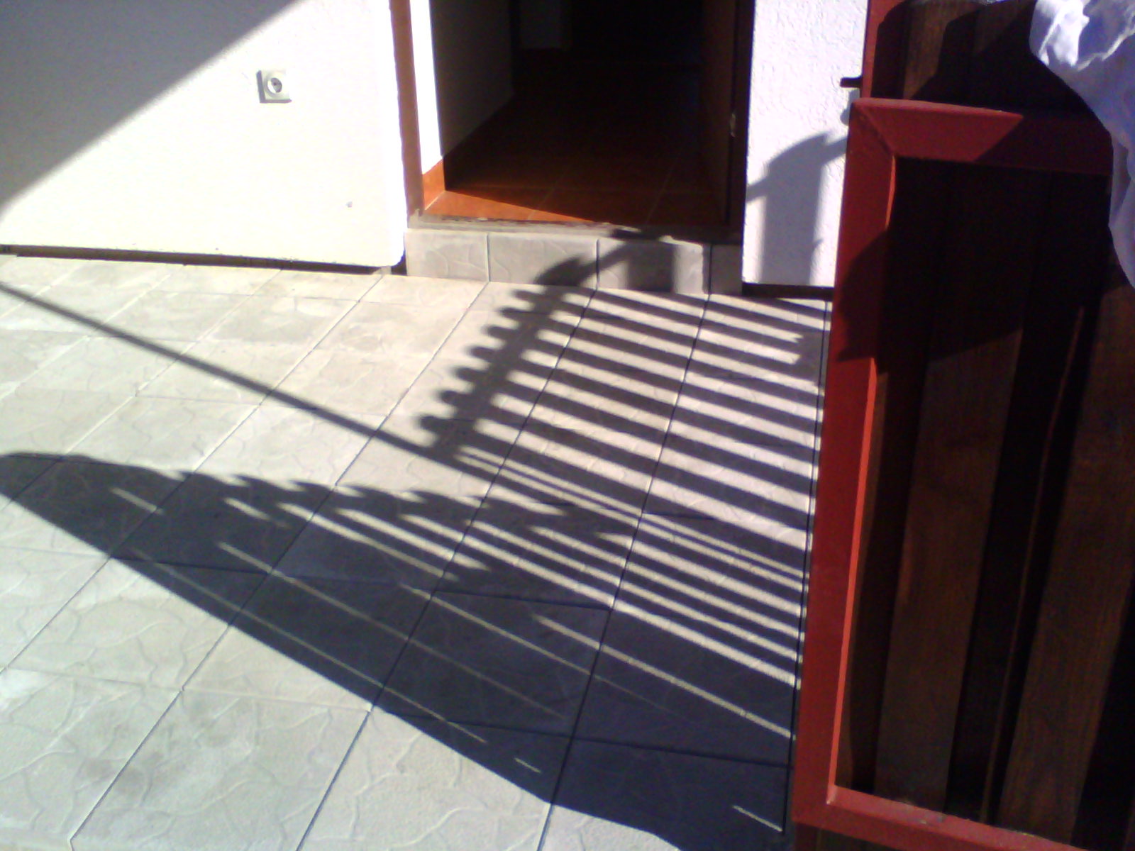

Evo ovako sam ja to uradio,
slavisoni
slavisoni's picture
Registrovan dana: 09/09/2009
Evo ovako sam ja to uradio, ostaje mi jos otprilike toliko da zalepim u drugoj turi.
Ono sto mene interesuje je kako, i cime popuniti fuge debljine 3mm, a dubine i do 3cm.
Posto su ploce rapave, tj reljefne , bilo bi najbolje neki nacin , koji ih ne bi prljao vec samo te kanale napunio. Tesko bih to posle ocistio, ako zaprljam.
Cementno mleko, ili nesto drugo?
