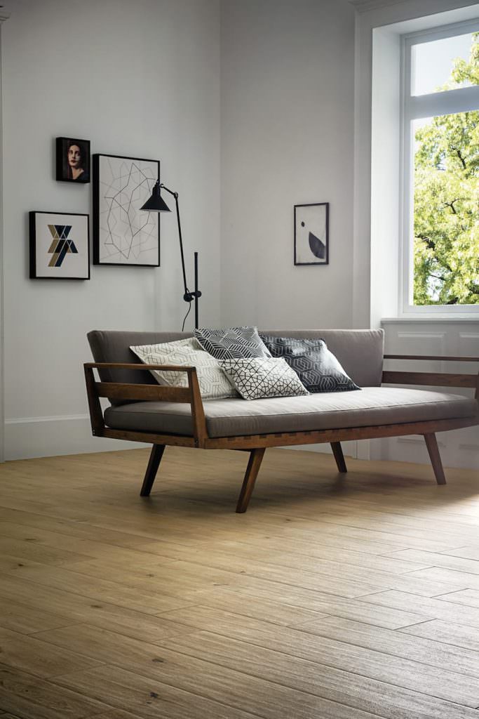

Zdravo svima,

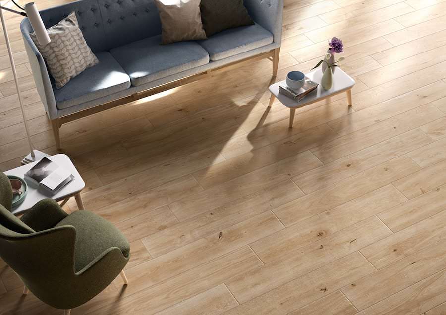

zanimaju me iskustva i misljenja o postavljanju plocica koje su imitacija drveta. Saloni keramike i casopisi su puni divnih enterijera gde podovi stvarno izgledaju kao drvo, ali nigde uzivo nisam videla da su ove plocice postavljene bez fugne. Sa fugnom je bas bzzve. Vidi se da su plocice.
Pitala sam u oba stana gde sam videla imitaciju drveta cemu fugna i rekl su mi da to mora zbog podnog grejanja sto mi i ima smisla. Mi nemamo podno grejanje u stanu (imamo klasicne radijatore) i prostoriju od 20kvm za poplocati. Pocela da istrazujem na netu i nisam nasla nigde da pise "da, samo nadjite dobrog majstora i kvalitetne plocece i ima da moze".
Ja hocu ove plocice i evo kako izgleda enterijer sa sajta keramike Jovanovic.

Thu, 03/01/2019 - 20:11
branimir
branimir's picture
Registrovan dana: 13/08/2009
Thu, 03/01/2019 - 21:37
Фугна код плочица мора због
Фугна код плочица мора због одступања у димензијама плочица. Јесте то минималнио, али може да прави велики проблем ако се ради без фугни. Једино може без фугни ако су плочице ласерски резане. У свим боље снабдевеним салонима керамике добићете флајер у коме је лепо објашњено шта и како. По немачким препорукама фугна прати деимезију плочице са 1%. Значи ако је плочица димензија 50 цм фугна треба да буде 5 милиметара.

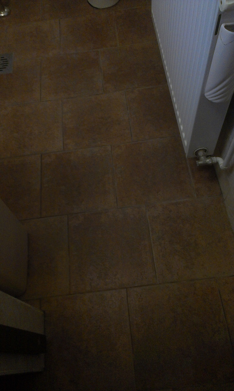

Мајсторија је једно а
Мајсторија је једно а димензије плочица су реалност и не треба бити супротстављен препорукама произвођача. Постављам керамичке плочице и говорим из искуства. На фотографије је један од последњих радова.

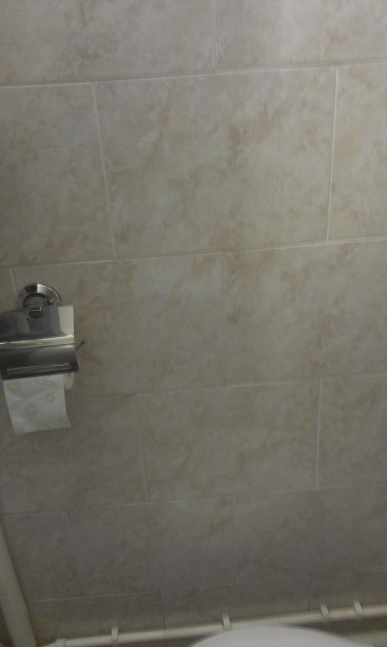

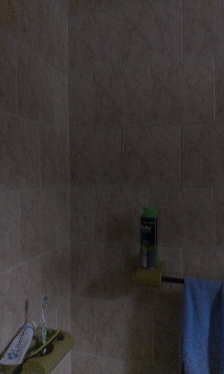

Сви моји постови су прожети
branimir
branimir's picture

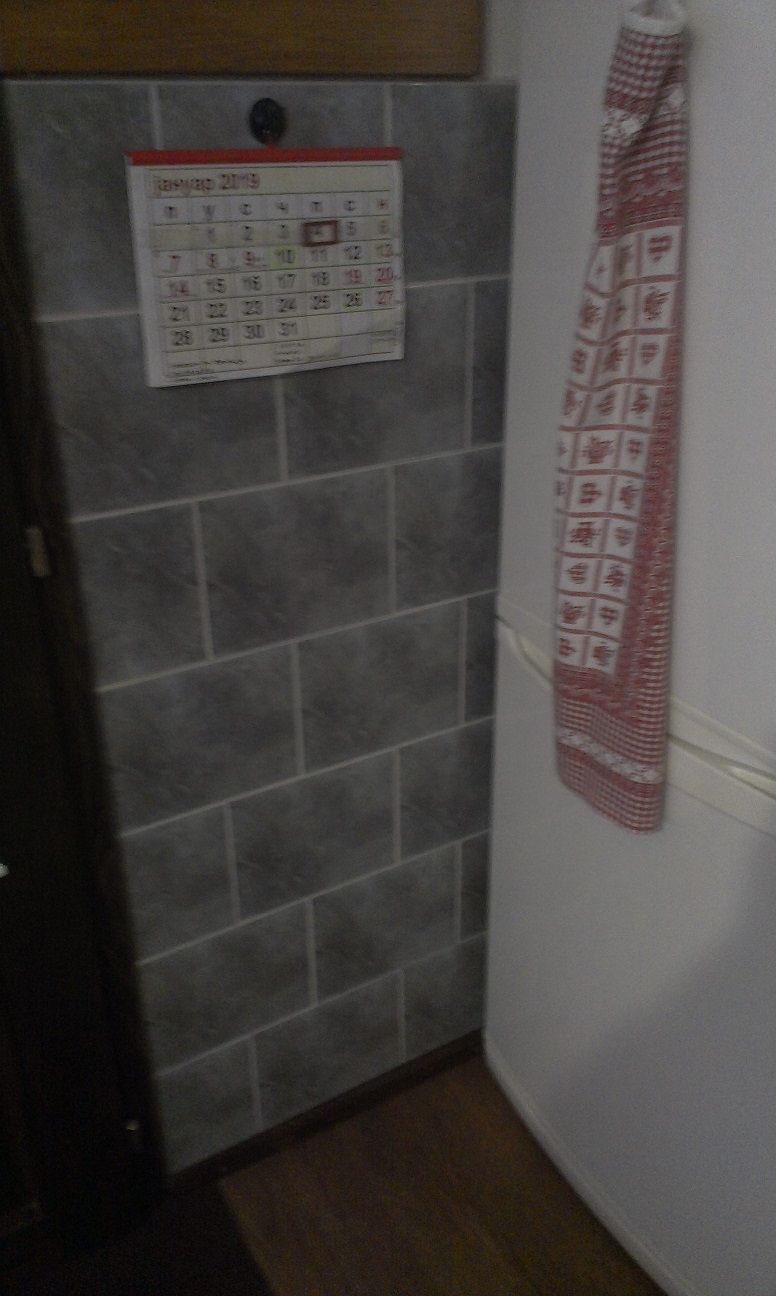

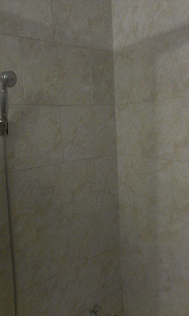

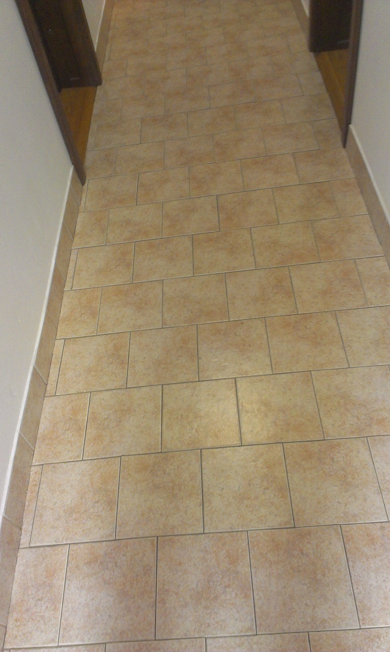

Сви моји постови су прожети сопственом праксом (хвала богу богата је и разноврсна) па ме звукољуб натера да сликам своје радове код мене (остали радови нису сликани јер тада није била мода), значи нешто што је некада био стандард и без фугни.Плочице Бечеј, Кикинда и Шабац,сликано мобилним па је тако како је.

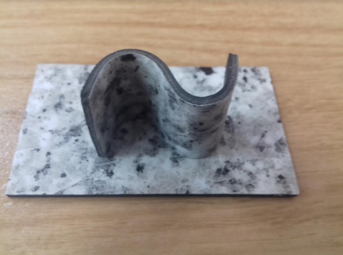

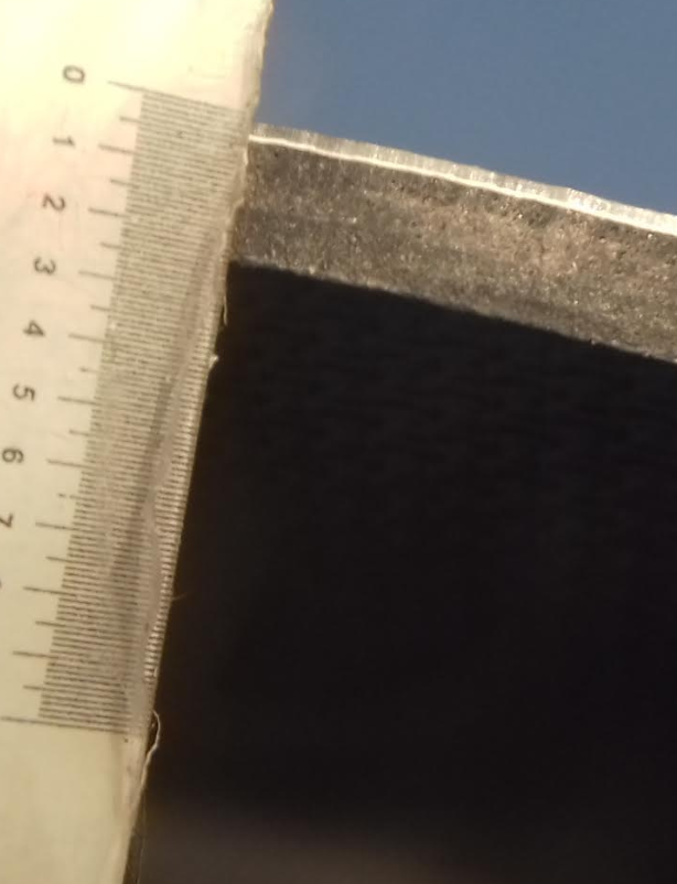

Moji u kuhinji imaju Vinfleks plocice 30+ godina, i dalje su u vrlo dobrom stranu. Postoje odredjena minimalna ostecenja na mestima na kojima leze noge stola i stolica.
Novije vinil plocice imaju vise slojeva:
- providni sloj koji stiti od ultraviolentnih zraka (sprecavanje promene boje dezena)
- habajuci sloj (tvrd otporan sloj. Debljina zavisi od klase upotrebe)
- sloj sa stampom (drvo, kamen, itd, moze 3d reljefni)
- substrat sa keramickim vlaknima (sprecavanje termicke promene dimenzija)
- substart od gume (vodonepropusnost)
Ja sam kupio prosle godine par kvadrata vinila na KupujemProdajem. Pretrazite KP sa tekstom: "vinil" i "vinil laminat"
Vinil plocice debljine 2,5mm su kostale 720din/m2.
Lako se krive, kada se zagreju (toplom vodom). Nakon hladjenja zadrzavaju oblik.
Ovo mi se posebno svidelo je u kuhinji imam cokle, koje cu pokriti na ovaj nacin.
Na slici je presek, i izgled plocica.

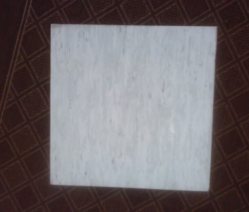

Nekadašnje Vinfleks i sadašnje vinil ploče su uvek savitljive. Imam ih u jednoj prostoriji od 1986, ulazi se obuveno, unosi se pesak i sitno kamenje ,,, habanje kao da je neka prostorija od javnog značaja, a deo prostorije je od keramičkih pločica kojima se površinska glazura davno skinula.
Tzv. Vinaz ploče su savitljive kada se zagreju ali su sklone pucanju. Inače, gledao sam i to što se prodaje na oglasima i nisam pronašao savitljive. U onoj Galeriji podova ih nude po porudžbini uz rok isporuke od 30-45 dana i cenu od oko 3600/kvadrat ...

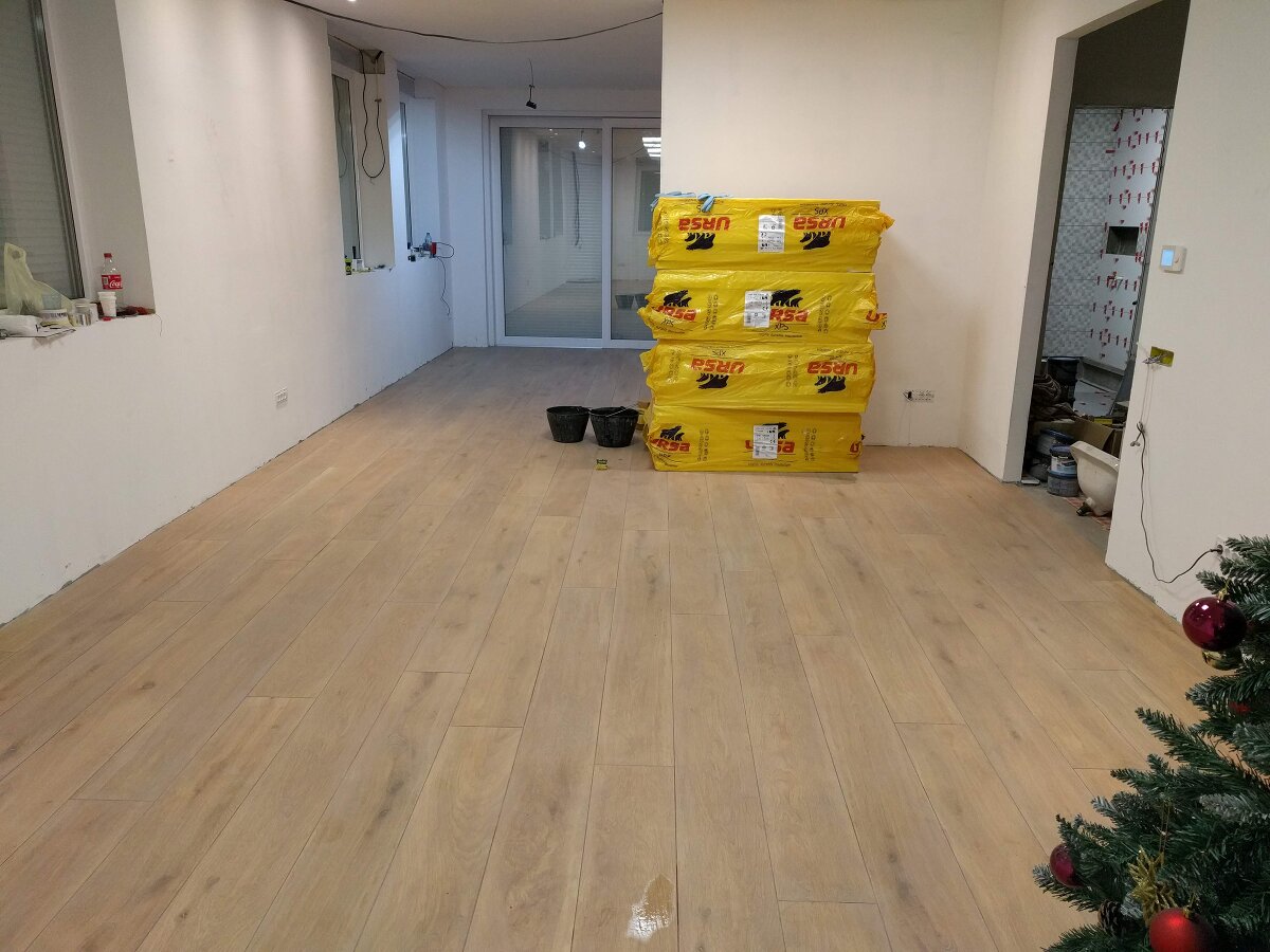

Postavljamo pločice imitacije brodskog poda. Imate li ideju kako precizno i pravo iseći pločicu od 2 metra uzduž? Počeo sam da pravim nekakvu vođicu za ugaonu brusilicu ali mi sve ispada previše komplikovano.
Sun, 17/02/2019 - 08:55
Без алата тешко да ће бити
Без алата тешко да ће бити задовољавајући резултат. Постоје машине за велике формате, али се то не исплати куповати за ссм радове.
На крају питање, што сте куповали тако велики формат, ако немате одговарајући алат? Постоје такве плочице и мањих димензија.

izotop, nešto slično sam imao na umu. Ali ručni sekač ne pije vodu pošto su pločice gres i izuzetno su tvrde. Moram ih seći brusilicom ili nečim sličnim.
Već sam postavio 50 m2 ali imam jedan deo gde kombinujemo dve vrste plocica pa mi tu predstavlja problem. Do sada su sva sečenja bila uz zid i svaku nepravilnost prekriva lajsna. Sada žena ima ideju da u hodniku "ubacimo" neke pločice sa dezenom u sred ovih drvenih. Treba da izgleda kao da je tepih ili tako nešto.
zvukoljub, pločice sam kupovao zato što mi se sviđaju. I nije neka muka postavljati veliki format kao što majstori to hoće da predstave. Prvi put sam radio, i kao što si zaključio, bez profesionalnog alata i zadovoljan sam rezultatom. Evo slike u prilogu čisto da se vidi o kakvim pločicama se radi.
