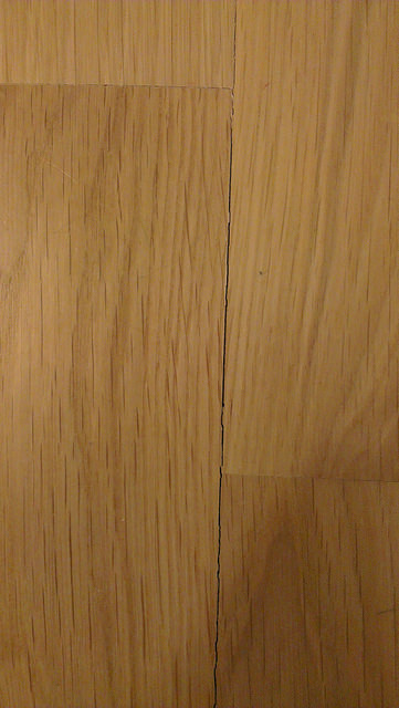

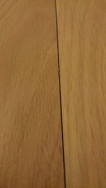

Potreban mi je savet kako da popravimo parket koji se na 2-3 met malo razmakao. Parket je relativno nov (2 godine), hrastov, od onih malo vecih dasaka i slagan je na specifican nacin. Letos smo primetili minimalne zazore izmedju letvi na par mesta, koji su sada, valjda zato sto je grejna sezona, postali malo veci, oko 1mm. Kojom masom je to pogodno popuniti kako bi zastitili parket od vece stete u slucaju da prospemo nesto, a imam dvoje male dece, pa je to prakticno svakodnevna pojava, samo smo, za sada, mali srece, pa nisu pogodili ni jednu rupu. Smile
Na slici se vidi kako to izgleda, razmak je u duzini 50-100 cm, kako gde, sirine do 1mm.
Hvala!

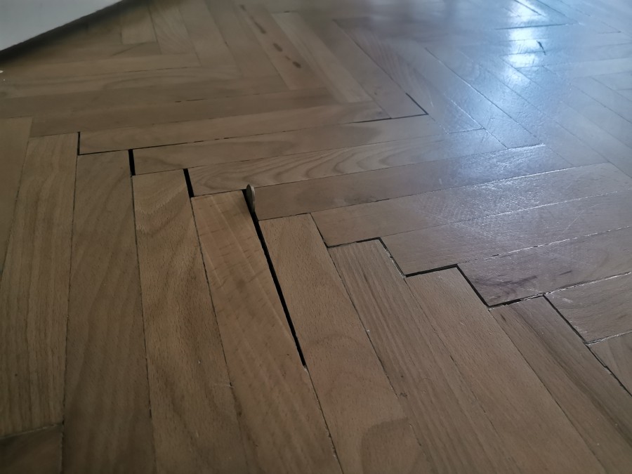

i ja imam isti problem sa hrastovim parketom,riblja kost slaganje, osusio se pa se pojavilo par otvora ali zbog par otvora ne planiram jos da ga popunjavam,nije toliko strasno, jer koliko znam ide smirglanje posebonom masinom,popunjavanje gitom za drvo, uglavnom mesavina lepka i one prasine koja se skupila smirglanjem,pa kad se popuni opet smirgla i zatim usisa i lakira u dva sloja....mislim da to nece izgledati lepo da uzmes samo taj deo da popunis i prelakiras videce se....

nema svrhe popunjavati to.drvo je prirodni materijal ,i siri se i skuplja zavisno od doba godine i vlaznosti vazduha.to se popunjava kad se hobluje parket,a naknadno nekim gitovima ne verujem da bi to lepo izgledalo.

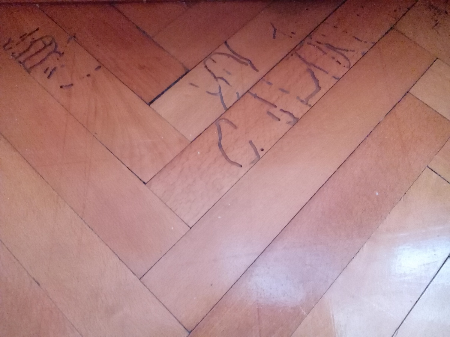

Da ne otvaram novu temu postaviću pitanje ovde.
Želim da sredim podove u stanu, međutim dvoumim se šta da radim. Da li da stavim laminat ili da sredim postojeći parket? Naravno, parket je bolji i lepše izgleda ali je dosta oštećen, tj. ima dosta rupa od moljaca (ili čega već). Pored toga na dva mesta u stanu imam "rupe" gde su bile kaljeve peći. Pitanje je šta raditi, koje rešenje izabrati, a da bude funkcionalno i ekonomski isplativo. Površina parketa je oko 50 kvadrata. U prilog stavljam i sliku izgleda parketa gde su najizraženija oštećenja od moljaca.

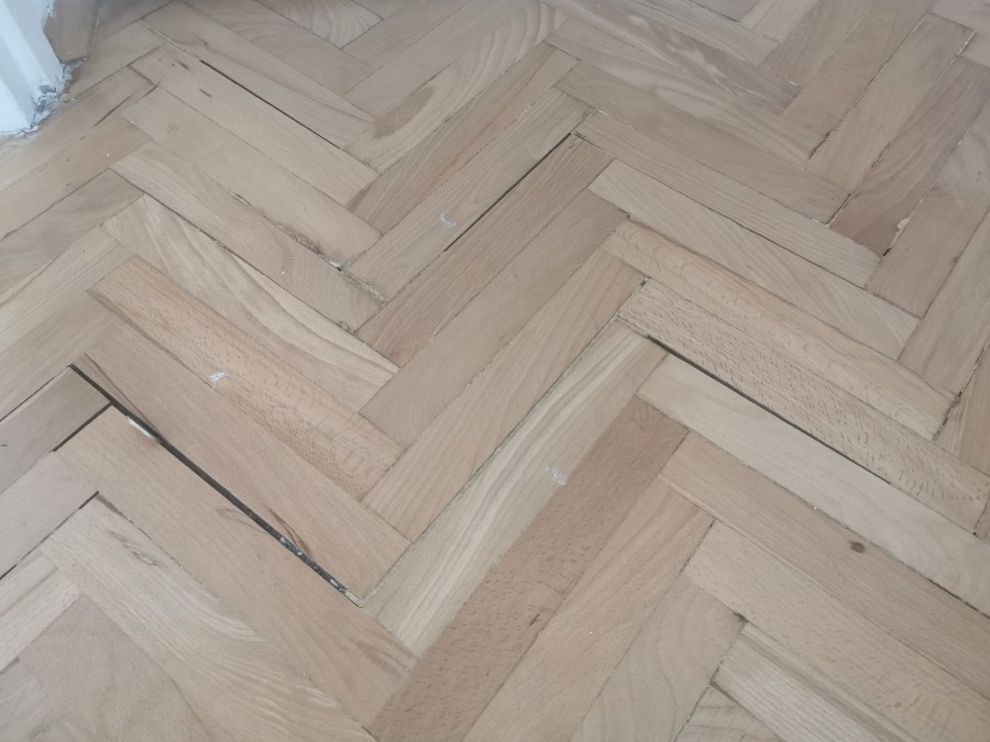

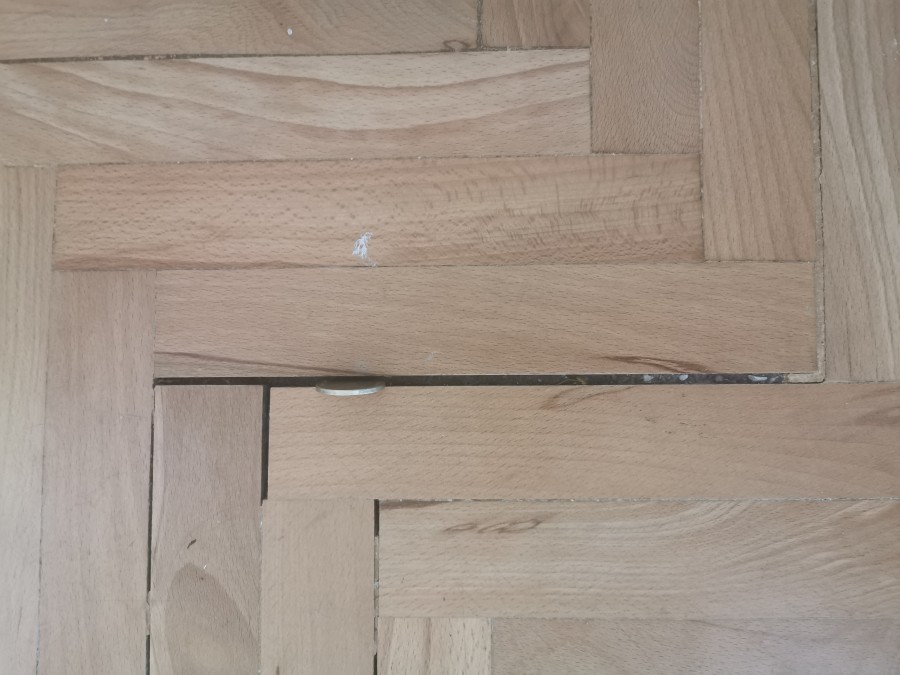

Imamo problem sa parketom u stanu zbog mestimičnog propadanja fuga u parketu, tj. pojave rupa između daščica. U pitanju je stari parket, popravljan pre dve godine (hoblovanje i lakiranje). Pre otprilike godinu dana počela je da se javlja ova pojava, da se fuge nekako suše, propadaju, i onda ih prilikom čišćenja stana (pretpostavljam) usisavanjem malo po malo izvlačimo. Ova pojava se javlja po celom stanu, čak i na mestima koje su prekrivene tepihom. Ja sam u farbari uzeo TKK Tekadom masu za parket sa namerom da popunim veće rupe, međutim reko ajde pre toga da pitam za savet.
1. Čime je izazvana ova pojava i da li mi možemo nešto da uradimo da je zaustavimo?
2. Da li je dobro popunjavati ovakve rupe gore pomenutim sredstvom? Da li bi to otežalo neke buduće radove na parketu?
2.b. Ako da, da li posle popunjavanja rupa treba ta mesta nečim dodatnim tretirati (lakom itd.)?
Svaki savet je dobrodošao.
