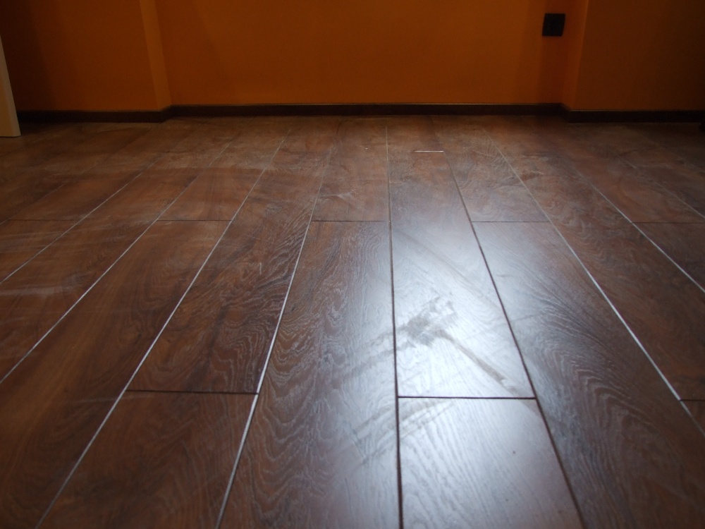

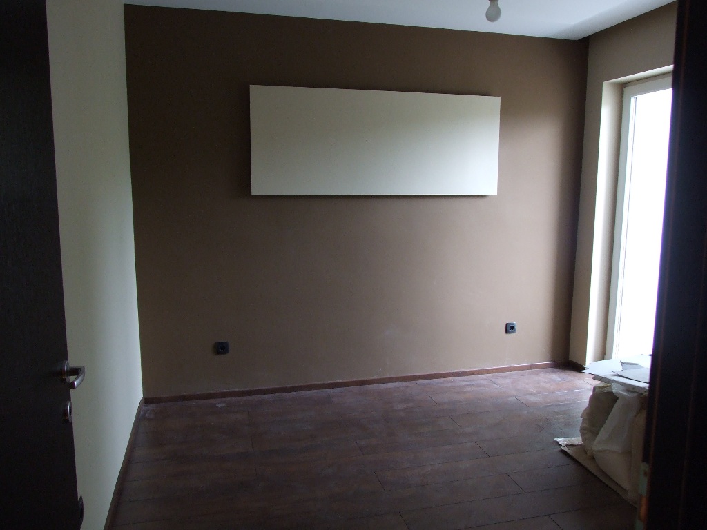

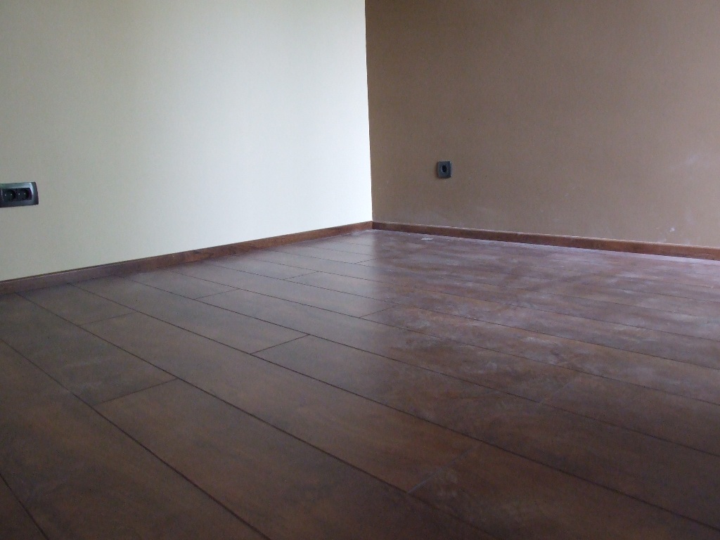

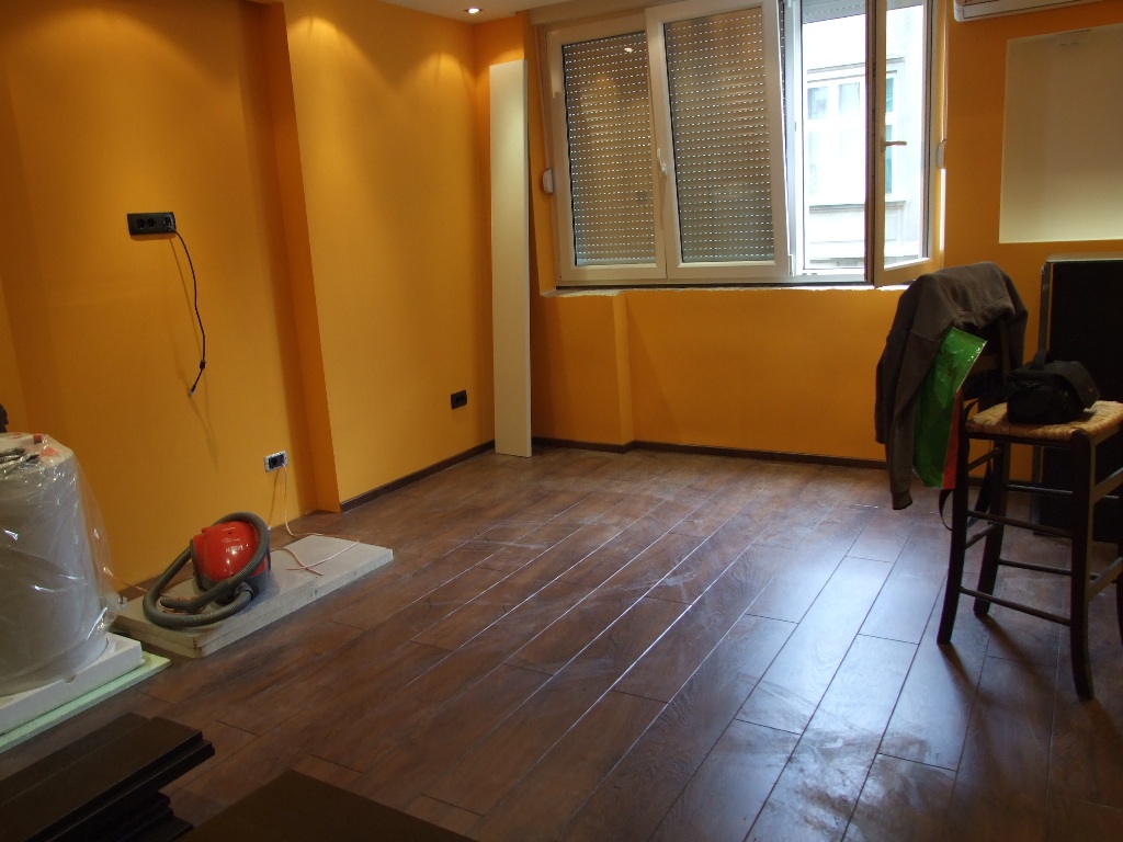

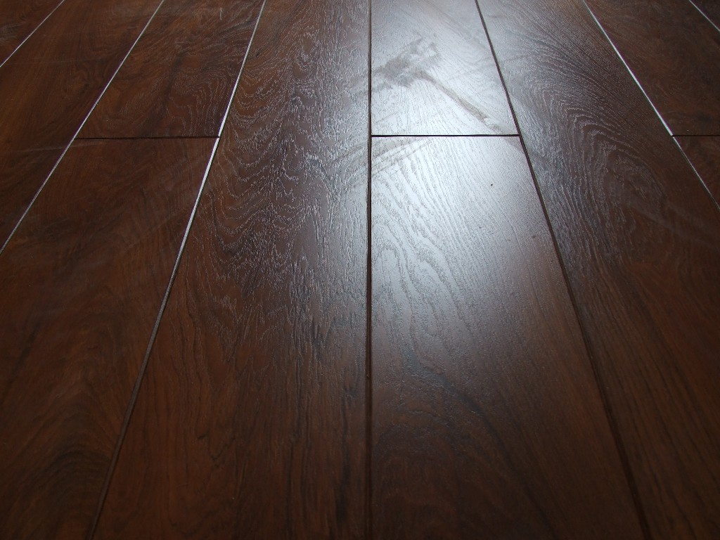

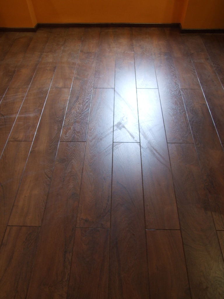

Postavio sam bio na drugim temama ali ovde gde sam trazio pomoc sam zaboravio, pa sa malim zakasnjenjem, evo konacno i slika :roll
Laminat je belgijski i ekstra je kvaliteta(ali i cene)
http://www.balterio.com/collection.php?cid=10&con=eu&lang=en
P.S. Pokusao sam na slikama da docaram kako izgleda, ali je to prosto nemoguce, pogotovo sa ovolikom kolicinom prasine na istom :roll

Djuma druže, lepo je što je on postavljen a lepo i izgleda ali...
Imam isti i mogu ti reći da se vidi svaka trunčica prašine a posle brisanja ostaju muzge s čim god da brišeš! Crying

Pa to je i dobro sto se vidi prasina Laughing out loud da bi primoravao domacicu da ga cisti redovno, Laughing out loud
A inace sto se tice brisanja, koliko znam treba sa poluvlaznom krpom brisati sa sredstvom koje je namenjeno za laminat firma EMSAL ima dobar proizvod za to
