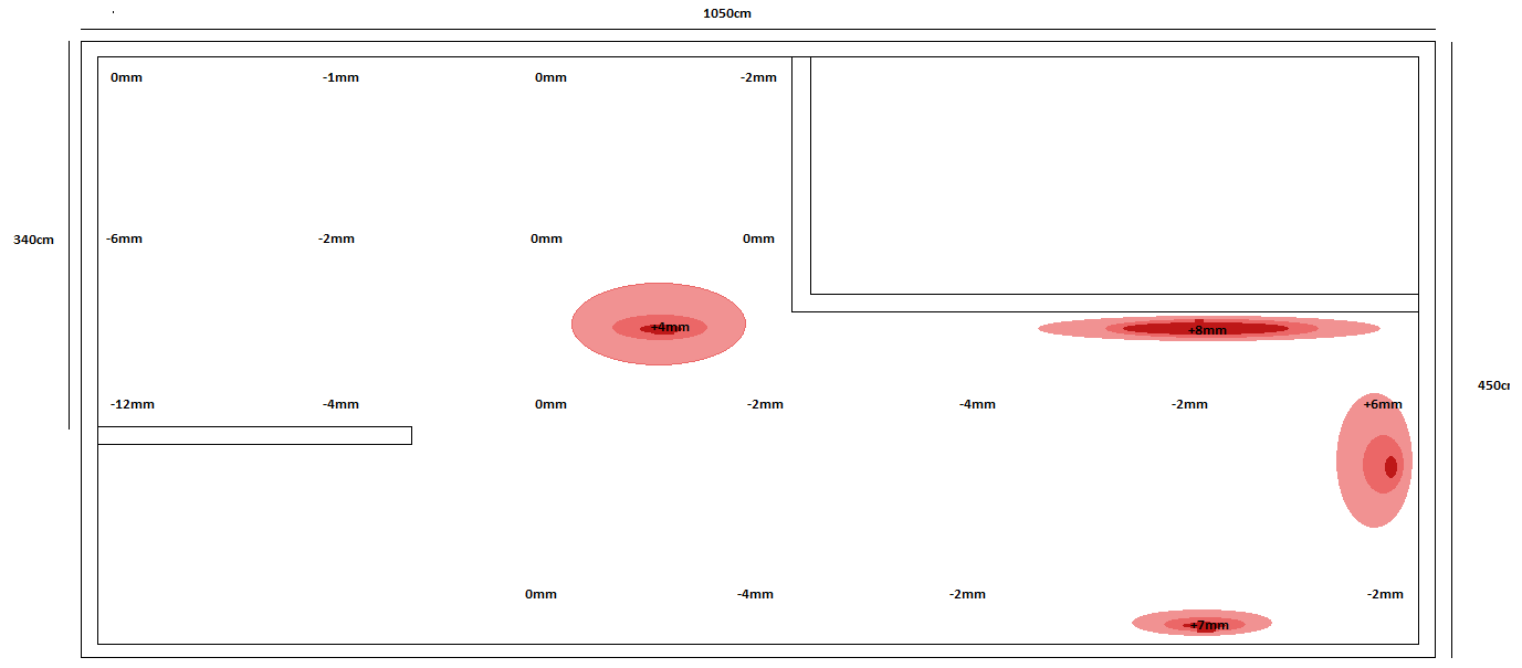

Imam problem sa polaganjem plocica u vecem prostoru - oko 40 - 45kvm - trpezarija, kuhinja i dnevna soba su u pitanju. Radi se o lose uradjenom ravnajucem sloju. Laserom sam izvukao vagres na samom ravnajucem sloju i dobio rezultate kao na prvoj slici.... crvenom sam obelezio mesta gde su bregovi na povrsini a ako broj u minusu znaci da se na tom mestu nalazi udubljenje Neko ce sigurno reci da me je taj koji je radio ravnajuci za__ebo debelo - to znam i ja Smile nego gledam kako sto "bezbolnije da ispravim to".

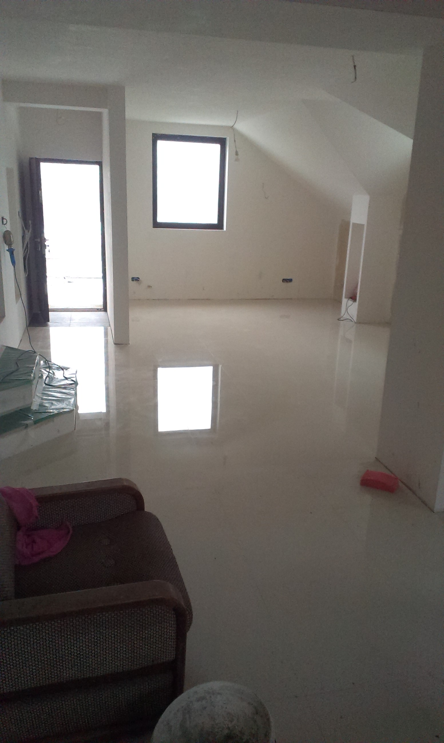

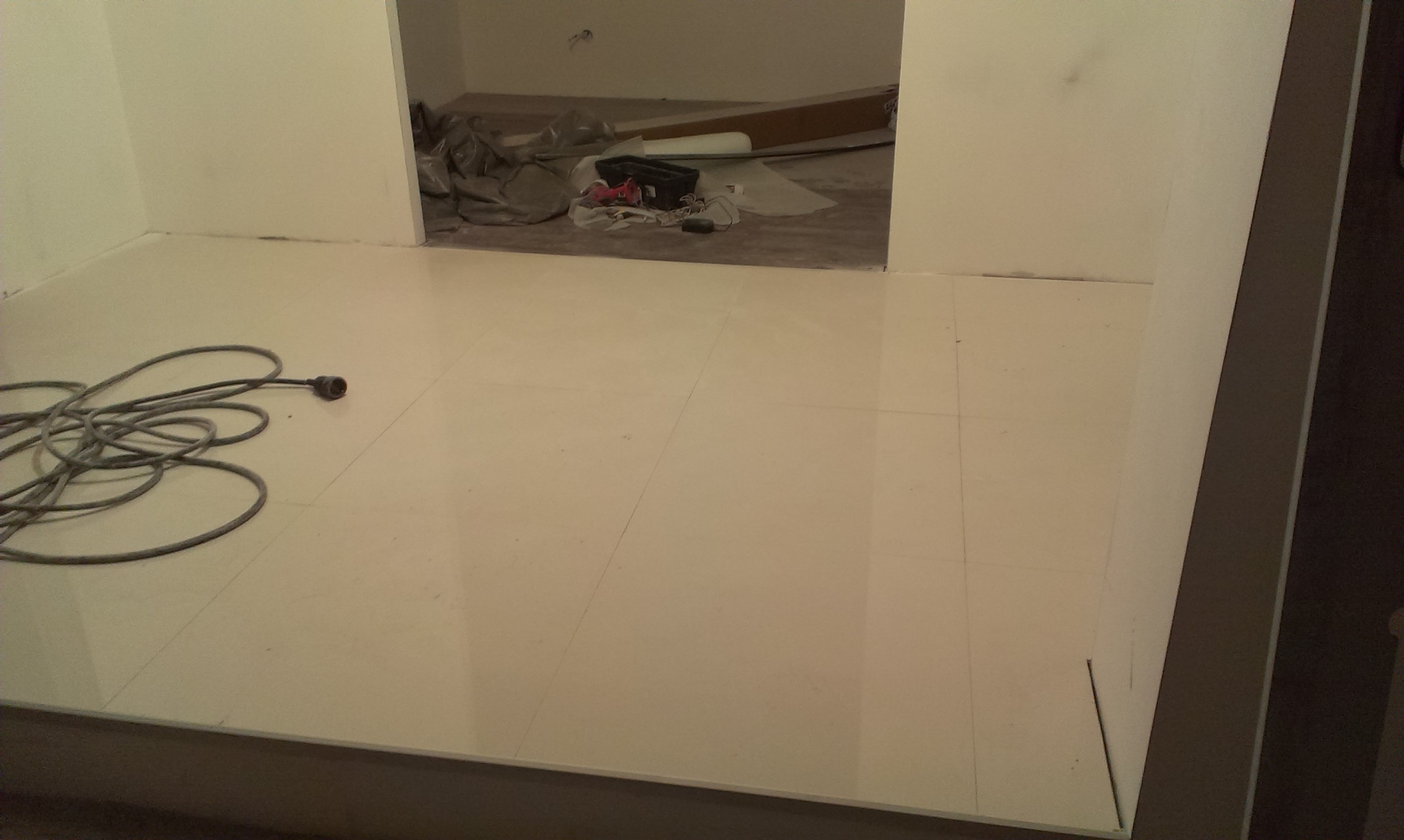

Vec sam polozio plocice u hodniku koji je na drugom nivou u odnosu na ovaj prostor, a radi se o istom stanu tj kuci. Tamo sam imao isti problem - ravnajuci je u talasima. Izvukao sam vagres na podlozi kao i za ovaj prostor koji tek treba da radim i krenuo da lepim od najvise tacke sa najmanje lepka... mislio sam mala kvadratura (8kvm) i nece biti strasno iako je na ravnajucem razlika izmedju najvise i najnize tacke bila oko 3 cm Smile desilo se da sam potrosio oko 100 kg lepka na tih 8 kvadrata, plocica bezi kada je na tako debelom lepku i hoce lepak da je povuce kad se osusi pa plocica potone par milimetara. Ovo na drugoje slici je to sto sam lepio - to je najbolje sto sam uspeo...pojavila mi se mala fugna (vidi se na 3. slici) na nekim mestima a sve kao posledica debelog lepka, cenim da cu uspeti to da zamaskiram fugmasom jer je plafon milimetar u pitanjui ali zakljucujem da necu uspeti na tako debeo lepak da uradim ovu veliku povrsinu koja mi je mnogo bitnija i trebalo bi estetski da lici na nesto Smile jer je dnevna soba. Plocice su granitne 60x60. Znam da mogu da nalijem nivelisucom masom, ali ako bih to uradio do najvise tacke cenim da bi potrosio oko 30-40 dzakova ili nekih 300-400E - to mi je mnogo. Novi sloj da radim (kazu ljudi 3cm minimum) opet cu ubiti kubik i po peska i 10 dzaka cementa + ruke - izadje slicno kao i nivelisuca masa. Da unajmim majstora za 6-8 evra po kvadratu da lepi na cementni malter mi opet mnogo - mogu tv za te pare da kupim kad se uselim Smile Mene zanima da li neko zna ili ima ideju kako mogu da obrusim ovih par kvadrata koji strce u odnosu na ostatak? Da li se neko susretao sa ovim problemom? Hvala na pomoci!

Гледам ону прву слику а одговор ми се сам намеће. Ја бих брушењем довео на нулу све оно што је у плусу. Такође бих смањио оне минусе (-6, -12) на неки разуман минус наносећи равњајући слој. Претпостављам да би 3-4 милиметра у минусу било подношљиво за лакше полагање плочица.

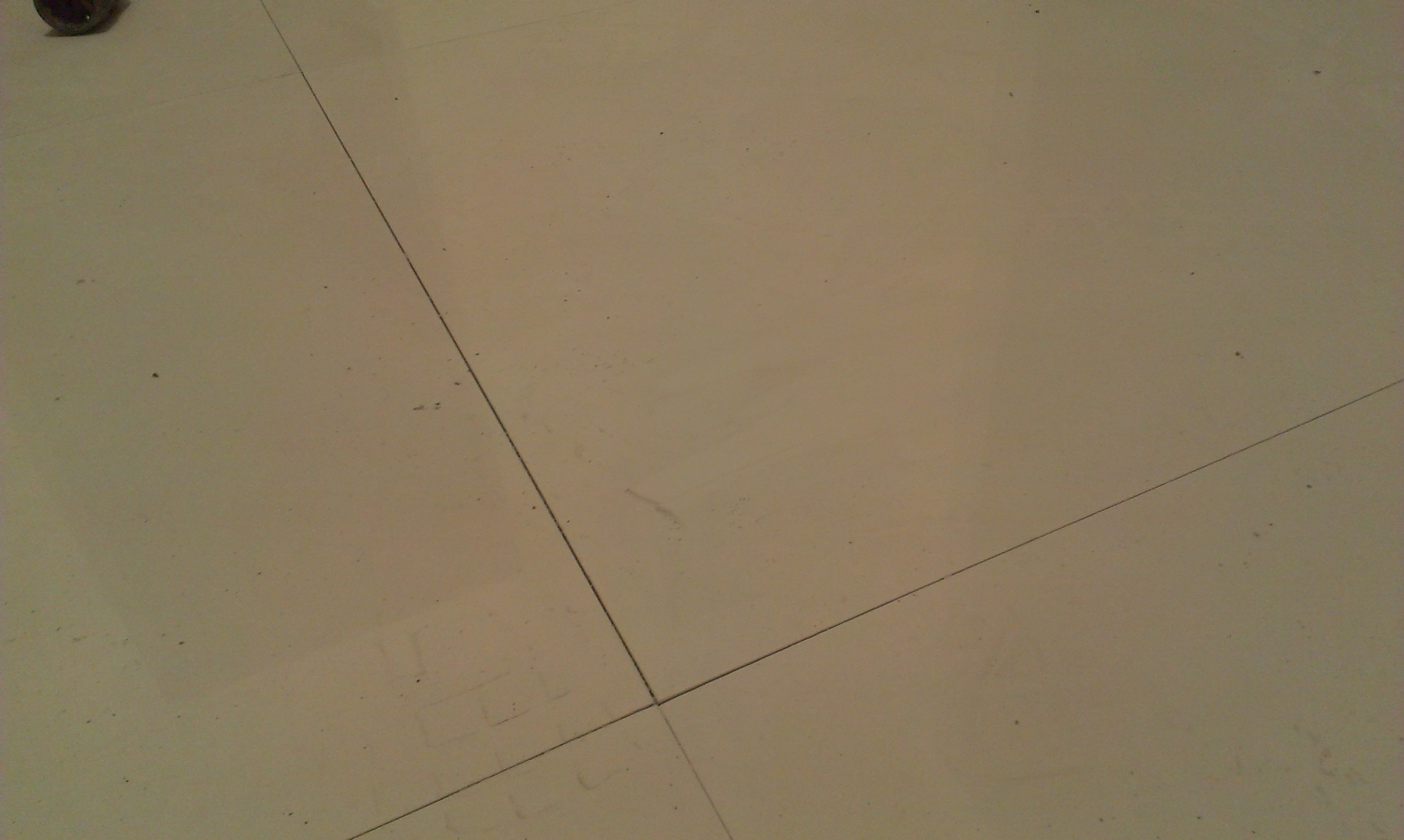

da okacim fotku kao sto sam obecao... mislim da sam dobro prosao, plocice su po dimenziji bile kako treba tako da sem na par mesta zbog svojih gresaka (tj neiskustva) morao da ostavim fugnu oko milimetar, inace nisam imao vecih problema... na par plocica od 160 koliko sam ih nalepio se desilo da imaju grbu, a to sam uvideo tek kada sam nalepio sledecu pored nje - ali nista strasno pa nisam skidao ... ono sto mogu da posavetujem ljude koji ce da rade sami plocicu bez fugne tj kako zvekljub rece na pres fugnu je da ne rade dugacke redove - red po red (kao sto sam ja radio u pocetku) - jer minimalno tj neprimetno odstupanje remeti sledeci red i pravi malu fugnu... treba raditi minimum 2-3 reda u isto vreme pa da se ispravi plocica u prethodnom redu dok je jos sveze koja mozda nije prisla kako treba... hvala svima na savetima i pomoci.
