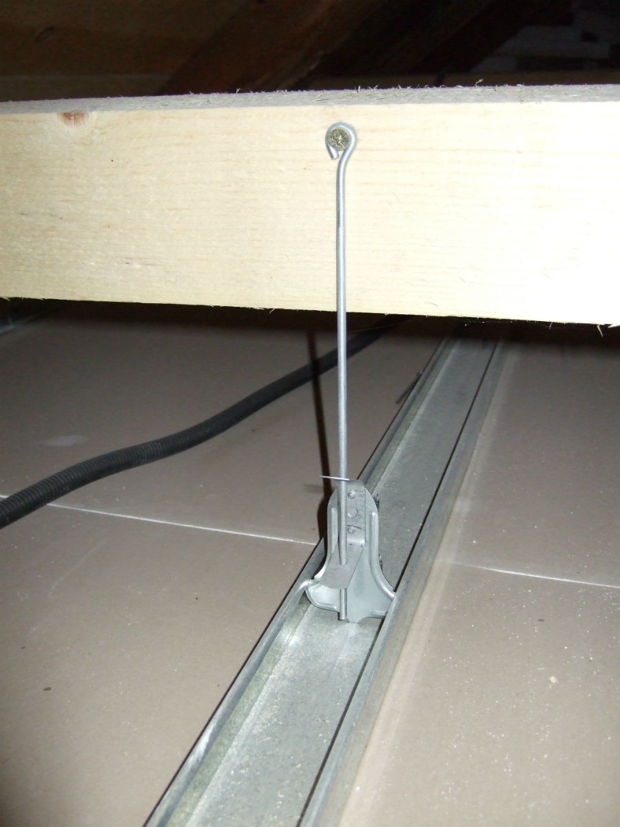

Ja sam odradio sa 1 redom cd profila. Stabilnost konstrukcije je u nosivosti distancera-visilica. Treba ispostovati preporucen raspored distancera po duznom metru i to je to.
