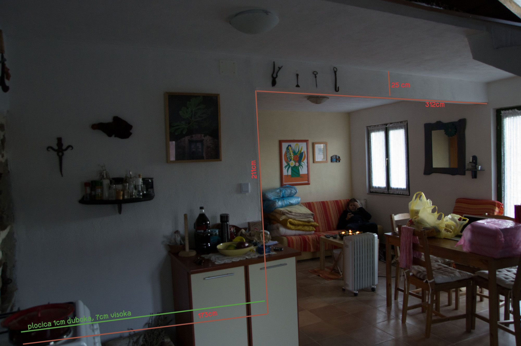

Imam jednu sobu u vikendici, koju bi htio podijeliti na dvije. Zaletio sam se i već kupio ytong 10cm za tih 6m2 zida, kupio ankere i masu za gletovanje.
- Moje pitanje je: na podu već imam keramičke ploćice - smijem li (mogu li) na njih direktno slagati ytong pregradni zid? Je li to dovoljno dobra podloga?
- Ako je, drugo pitanje: kako zalijepiti prvi sloy ytong blokova: koristeći original Ytong vodilicu ili jednotavno zalijepiti na pod istom masom kojom se spajaju i dva ytong bloka?
Prilažem i sliku kako to izgleda trenutno i kako izgledaju ploćice
Početnici smo potpuni, makar smo sudjelovali kao pomoćnici u izgradnji naših kuća, ali uvijek uz majstore. Ovo ćemo stari i ja raditi prvi put pa smo oprezni.

Slika je izgleda nestala iz
bestfriend
bestfriend's picture
Registrovan dana: 04/06/2013
Slika je izgleda nestala iz prvog upisa pa je evo opet. Nije da je presudna, ali da postoji i vizualna informacija. Nadam se da će se sad vidjeti slika, a ako ne, odustajem. Smile

ja bi prvi red ytonga
rizibizi
rizibizi's picture
Registrovan dana: 11/04/2011
ja bi prvi red ytonga zaljepio flexi ljepilom za pločice.iako bi prije na taj dio pločica gdje dolazi ytong premazao sika latexom.znači zaljepiš traku po pločicama po rubovima budućeg zida i premažeš ili čak možeš da malo istuckaš taj di pločica

Hvala na komentaru rizibizi. Mislis da ne bi islo na plocice direktno Ytong Dryfixom ili još bolje Ytong mortom, koji se koristi i za ostale slojeve zida?
