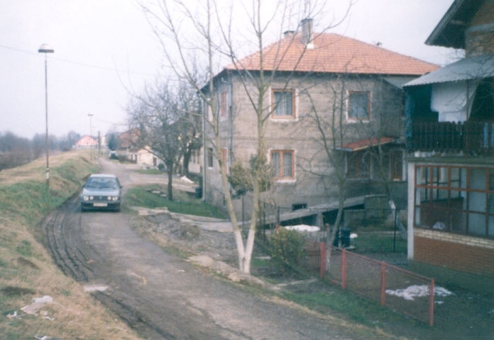

Pozdrav svima,
Novi sam clan, jako mi se svidja ova internet stranica i procitao sam stotinjak postova od petka. Ipak, nisam uspio do sada naci ono sto mene interesuje. Zato se izvinjavam ako negdje odgovor/tema vec postoji.
Moje jednostavno pitanje je da li moze vanjska izolacija kuce (kuca je od betonskih elemenata, neomalterisana- ima ukrasni reljef na elementima) da se uradi samo sa stiroporom, a preko toga vodootporne rigips ploce? Ove ploce postoje koliko sam shvatio sa vecim sadrzajem cementa kako bi bile cvrsce i otpornije na vlagu. Moze li to, ima li ko iskustva? Meni je standardna fasada sa izolacijom preskupa, a ove ploce su danas prilicno jeftine u poredjenju sa ostalim materijalima. Nemam novaca za skupa ljepila i slicno. Ako vec sve to moze, da li moze i da se na te rigips ploce uradi neki sloj zavrsni-ukrasni.
Unaprijed hvala i srdacni pozdravi.
Summer

Poz . malo iz iskustva ako ćeš da radiš stiropor fasadu netreba ti GKP
jer kada izravnjaš stiropor sa lepkom od stiropora ide samo završni
malter tj. bavalit fasada i to je to . poz.

Pozdrav Njegosu i kratak odgovor. Koliko ja znam, ovaj je lepak skup, a meni, posto nije ravan vanjski zid, treba mnogo da bi se zalijepio stiropor. Ako prvo malterisem, opet trosak. Interesuje me, da li je moguce samo na konstrukciju staviti rigips ploce, a ispod ostaviti vazduh. Da li bi to stvaralo vlagu, gljivice i sl. Meni je najvazniji izgled, dakle estetika kuce, jer, zidovi su debeli, u kuci je centralno grijanje i toplotna izolacija, iako pozeljna, nije mi primarno vazna. Samo bi na te ploce jos neki sloj nanio, mozda sa jezom za fasadu, samo da sto jeftinije prodjem, a da ipak izgleda koliko-toliko lijepo. Hvala svima.

više te košta rigips nego stiropor pa vidi oko 9-10 KM je vreća ljepka
a konstrukcija za rigips i samo postavljanje rigipsa vani ne ide i skuplje je kako hoćeš najeftinije ti je malterisati ok pozdrav

Malterisanje ne dolazi u obzir, samo mi jos fali malter na te betonske elemente. Zasto mislis da ne ide rigips, zbog toga sto se to tako inace ne radi ili ima neki razlog? Kvadrat vlagonepropusnog rigipsa je oko 8,5 KM (4,5 evra), na to prevucem glet masu (ako je uopste potrebno) ili moze na to da se radi jezom za fasadu i to je to. Ja jesma amater, ali ne bi volio ni da mi neko kaze da ploce ne mogu "zato", a ne zbog pravog razloga. Ako ce one da popucaju, izvitopere se, raspadnu za 2-3 godine, onda OK. Ako neko zna da je ovo sto pitam suludo, neka mi kaze, ali vidim da malo ljudi ustvari ima iskustvo u tome. Sta misle oni koji se bave rigipsom, ovo je valjda odjeljak za njih. Hvala. I tebi Njegose hvala za brz odgovor.

Pošto se honorarno bavim i tim poslovima rigips ide na metalnu konstrukciju i nije preporučljiv raditi vanjske radove sa njim zbog same vlage tj spoljnog uticaja toplo hladno . ali Što se tiče ovog djela bosne gdje je hladno niko neradi vani rigips zbog vlažnosti i taj vodo otporni pokvasi pa ćeš vidjeti u kakvom je stanju posle , tako da je to osjetljivo ,ali tvoj izbor ok poz.

Zato ja Njegose i pitam ljude koji kao ti imaju iskustva. Gledam, rade se ove novije zgrade sa tim plocama na vanjske zidove, samo ih pregletuju i nabace zavrsni sloj. Mozda da odem do tih majstora da pitam, ali bojim se da ce mi reci kako su to neke uvozne ploce i onda opet skupe. Kakvo je tvoje iskustvo, reci mi, sta se desi - ti kazes "vidjeces". Ja nisam tvrdoglav, samo zelim da znam zasto nesto ne moze, narocito to zelim doznati od ljudi koji kao ti imaju iskustvo. Da li se stvara budj, da li se raspadnu, mozda disu ili slicno. Jedno je misliti da bi se to desilo, a drugo imati tehnicke podatke ili iskustvo iz prve ruke. Hvala ti Njegose.

Generalno zelena vlagootporna ploca nije namenjena za spoljnu upotrebu,postavlja se na svoju odgovornost pa koliko traje.
Ja sam podosta postavio na terase opsivao krovnu konstrukciju napolju i dan danas stoje(5-6god) neostecene,preko njih je isla zaribana fasada.
Nisam imao do sada zahteva za oblaganje cele kuce i kada bih imao rado bih investitora odgovorio od te zamisli.

ja se lično slažem sa banom tako da je gkp predvidjena samo unutra ali uvijek u građevinarstvu postoji ono može ali koliko dugo i tako dalje
buđ se neće stvoriti ako nema vlage to je jasno ali ako postoji vremenski uticaj da se mjenjaju temperature i vlažnost vazduha vjerovatno će se promjeniti i njena konstrukcija tj namjena te

Fasadna obloga moze (i radi se) sa odgovarajucim plocama.
One su cementne sa armaturom koja se sastoji od polipropilenskih vlakana.
Da li Rigips pravi tako nesto nisam se raspitivao, Fermacell od Xella-e je tipican predstavnik takvih ploca za fasade.
Naravno, nema govora o GK plocama koje su iskljucivo za primenu na temperaturama iznad +5C.
I ja sam razmisljao o tim plocama ali su barem meni bile preskupo resenje a i tesko su dobavljive ovde.

Te zelene ploče, kao što već napisaste su VLAGOotporne...NE VODOotporne...čak i sam proizvođač ih ne preporučuje, recimo, za ugradnju u kupatilima, a na fasadi posebno ne...
Sam gips, kao materijal, je jako neotporan na vlagu, koje u spoljnoj sredini itekako ima (kiša, sneg, kondenz i sl.)
Znači gips - NIKAKO!

Definitivno je jeftinije, a i dugotrajnije (uz to i provereno) raditi sa stiroporom, lepkom, mrezicom i bavalitom nego sa gips karton plocama. Sto se tice neravnina na zidovima, to se resava tako sto se uzme falcovani stiropor (njegove ivice su obradjene tako da lepo nalezu jedna na drugu i cine celinu), a lepi se na "pogace"- na uglove i sredinu table se nabaci po jedna gomilica lepka (pogaca), i nivelacija se radi tako da je moguce korigovati manje neravnine. Ne znam sta mislis kad kazes da je lepak skup? Dosta je jeftinije nego letve za rostilj, pa GKP, pa neki glet koji moze za spoljnu upotrebu, pa zavrsni sloj fasade po izboru...
