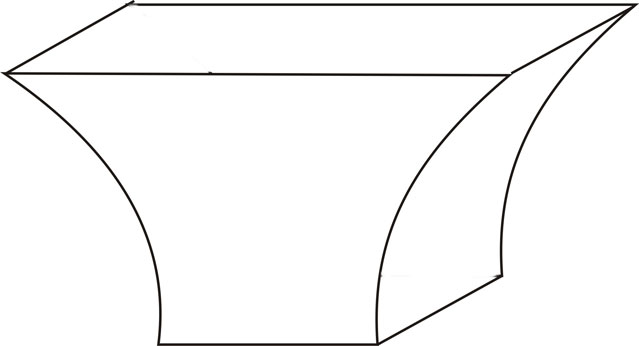

Imam ideju u sopstvenoj reziji da postavim nakon krecenja neke gipsane elemente u po coskovima sobe, da li neko ima ideju gde ima da se kupe(generalno elementi od gipsa) naravno najpovoljnije i koji je postupak za postavljanje(lepljenje ili sl)
Svaka ideja je dobrodosla.

Da neprodjemo slichno......donji gipsani odlivak, josh ga nisam napravila, a treba 2 komada da nose staklenu policu 120mm x 30mm x 12mm.....jel' se ushrafi na zid il' na drugu foru?

Bilo bi pozeljno da odlivak ima u sebi zicu kojom cete isti vezati na neki anker(tipl)na zidu pre lepljenja,obezbedice da ako slucajno popusti lepak(podloga) ne prodjete kao neki :tup :tup
"staklenu policu 120mm(12cm) x 30mm(3cm) x 12mm(1,2cm)" sta moze stati na ovu policu??? :nono :nono
