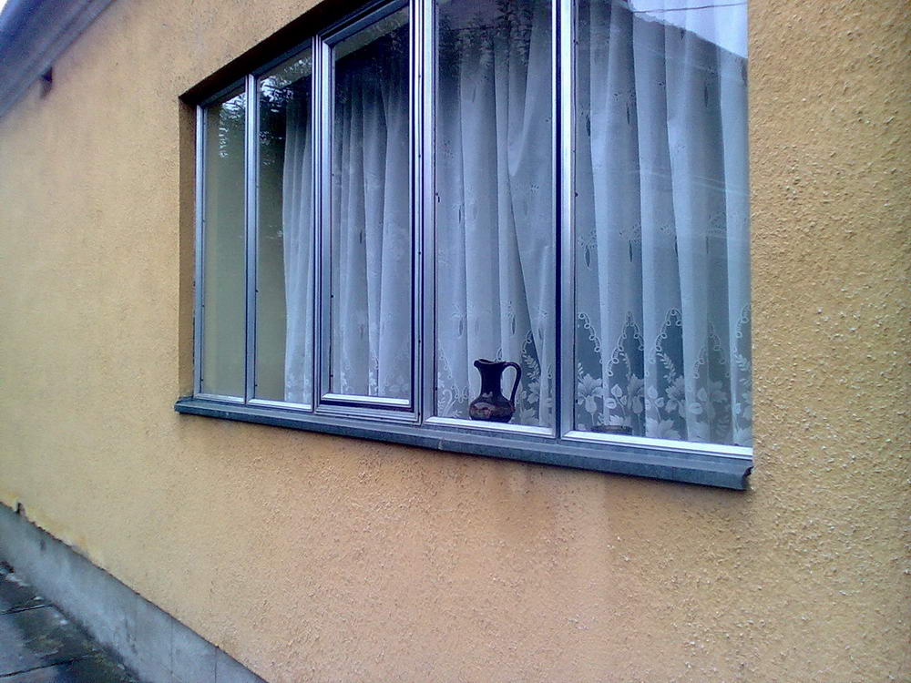

Zatvorio bih ovaj deo hodnika
m.nik
m.nik's picture
Registrovan dana: 17/11/2010
Zatvorio bih ovaj deo hodnika koji ima nepotrebne prozore. Posto je to relativno dugačko i visoko za rad sa iton blokovima,parapet 1,2 i prozor 1,2m a dužina 3,5m a bez dodatnih serklaža,moze li se to uraditi nekim rigipsom koji bi mozda neko vreme bio spoljni zid a posle bi došla izolacija.Tj pitanje,ima li rigips koji sluzi i kao spoljni zid koji se odupire atmosferskim uslovima a i da li se kasnije na njega moze nabaciti demit fasada?!

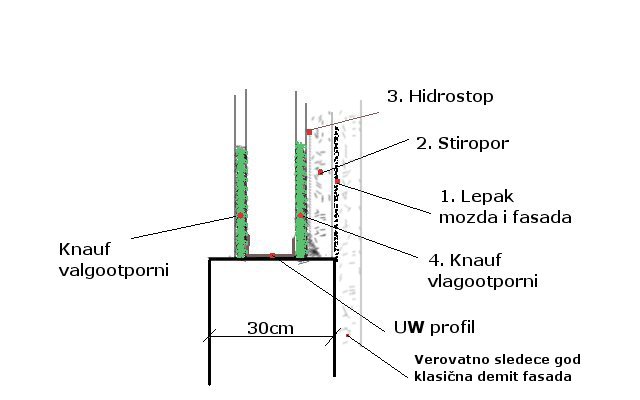

Nego šta vi mislite o ovome...Za sad,izravnjati zid stiroporom i lepkom koji se lepi na vlagootporni knauf.Pošto sam kupio hirdostop za neke radove po kući,ja bih prvo premazao knauf njime da ga još malo zaštiti od vode i vlage,tj on bi došao izmedju knaufa i stiropora.Unutra bih video kolko bi mi falilo pošto je puna debljina zida 30cm,vidi se na slici.A spolja bi sled godine uradio izolaciju cele te strane,kuće videčemo.Valjda moze izolacija na stiropor na kome su dva sloja lepka sa mrezicom...
Ja sam ga izkombinovao sa svim materijalima,da bi sto lakše uradio,čitaj ne zida mi se a verovatno mi se ni ne šaluje,a opet spada u suvu gradnju Smile

Vlagootporna ploca nije
iksde
iksde's picture
Registrovan dana: 16/05/2011
Vlagootporna ploca nije vodootporna pa ako prodje voda... ali verovatno nece ako dobro odradis. Videces do postavljanja fasade kako se ponasa. Mozes da nadjes profile od 100mm i dve ploce po 12.5 mm daju ti 125 mm sto je jos daleko od tvoje debljine zida, cak i sa duplom gk si na pola puta Wink

Znam da niej vodootporna,zato
m.nik
m.nik's picture
Znam da nije vodootporna,zato sam prvo pitao za onu outdoor,al kolko vidim nema je ni u hrvatskoj.Pa preko vlagootporne ide premaz hidrostopom pa stiropor pa lepak dva puta.Ne moze vlajda kisa koja bi padala da prodje korz lepak i to jedino na uglovima,i da preskoči i hidrostop!!A sledeće god plus fasada,znaci bije jos jedan sloj stiropora i lepka
A što se debljine tiče,stiropor neki deblji i moći otprilike da se izravnja

Meni up[ste nije jasno zasto
Meni up[ste nije jasno zasto se toliko komplikuje sa zatvaranje jednog takvog otvora , pa to je "vidjen poso " za ytong elemente .
Sun, 09/10/2011 - 20:02
jes ytong al to je otvor
m.nik
m.nik's picture
jes ytong al to je otvor 3*1,3m pa bi trebala i greda na povrhu iblokova,jel tako
Sun, 09/10/2011 - 20:14
Kakva greda i cemu bi sluzila
Kakva greda i cemu bi sluzila takva greda . to je zatvaranje obicnog otvora koji je i dosada stojao. Ne znam dal sada ima ili nema gredu ???
Zazida se ytong elementima , svaki drugi pocetni i zavrsn blok se ankerisu za postojeci zid , zadnji red blokova se skrati za 1 cm po visini , ubrizga se pur pena i resen problem
