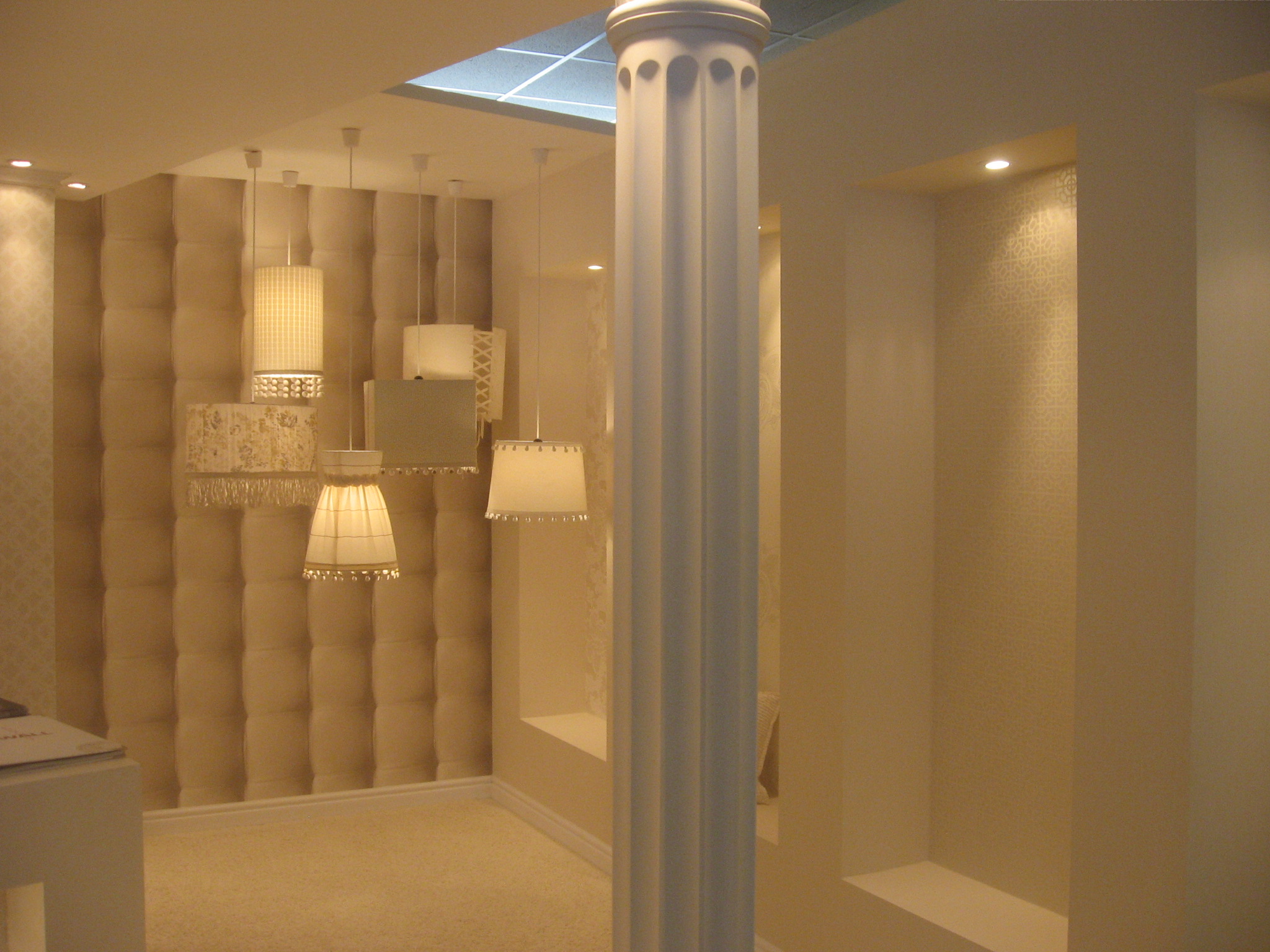

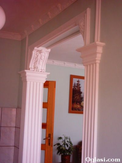

Pozdrav svima ! Zanima me može li mi neko pomoći? Htio sam napraviti nešto poput ovoga pa me zanima kako ? Bez ovih detalja na vrhu !

Lepo odes kod gipsara, kupis gotove elemente i polepis. A ako hoces da ih pravis, sto se kaze od "0", onda lepo kupis kalup pa nalivas.

Našao sam rebrasti profil u pločama 100 x 34 cm, na koji način da ih pričvrstim na zid, tiplama ili ljepilom, ili s oboje i kako se popunjava spoj ? :?

Kako koji??? :tup Pa ovaj od kojeg se pravi stub ! Dva komada po metar i to je stub? Zanima me čime se može izjednačiti spoj između njih, a da ne popuca kasnije? :?

Stubove lepis lepkom za gips, a spoj popunis istim tim lepkom ...
Kada se osusi, ismirglas i to je to!
To sve pod uslovom da su ti rebrasti profili koje si kupio u stvari stubovi,
ja sam te bar tako razumeo!

Na sajmu sam videla slicnu stvar, ali od nekog polimera, cega li, i to je garantovano postojanije od gipsa, a verovatno i skuplje. Uzela sam i prospekt, pa ako bude zainteresovanih, javite da ga trazim po firmi Smile

Dobro si me razumio, pokušaću tako Wink !
A što se polimera tiče ima od stiropora ali su dva stuba oko 150 eura :nes2 !
Hvala svima na pomoći Laughing out loud !!!!
