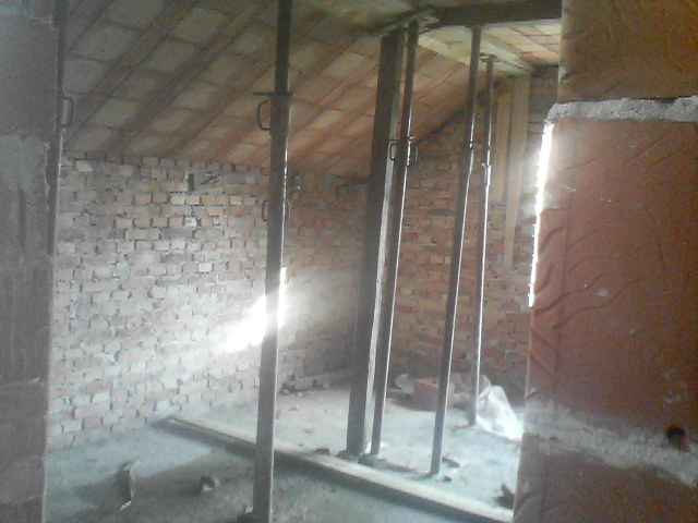

hteo bih staviti gipsane ploce na kosinu,znaci soba je u pitanju ima jedan kosi deo
koji profili mi trebaju i kako se pricvrscuju
kosa ploca je betonska odnosno gredice ispuna.
HITNO

stavljen je stiropor 2 cm i sad gips Laughing out loud

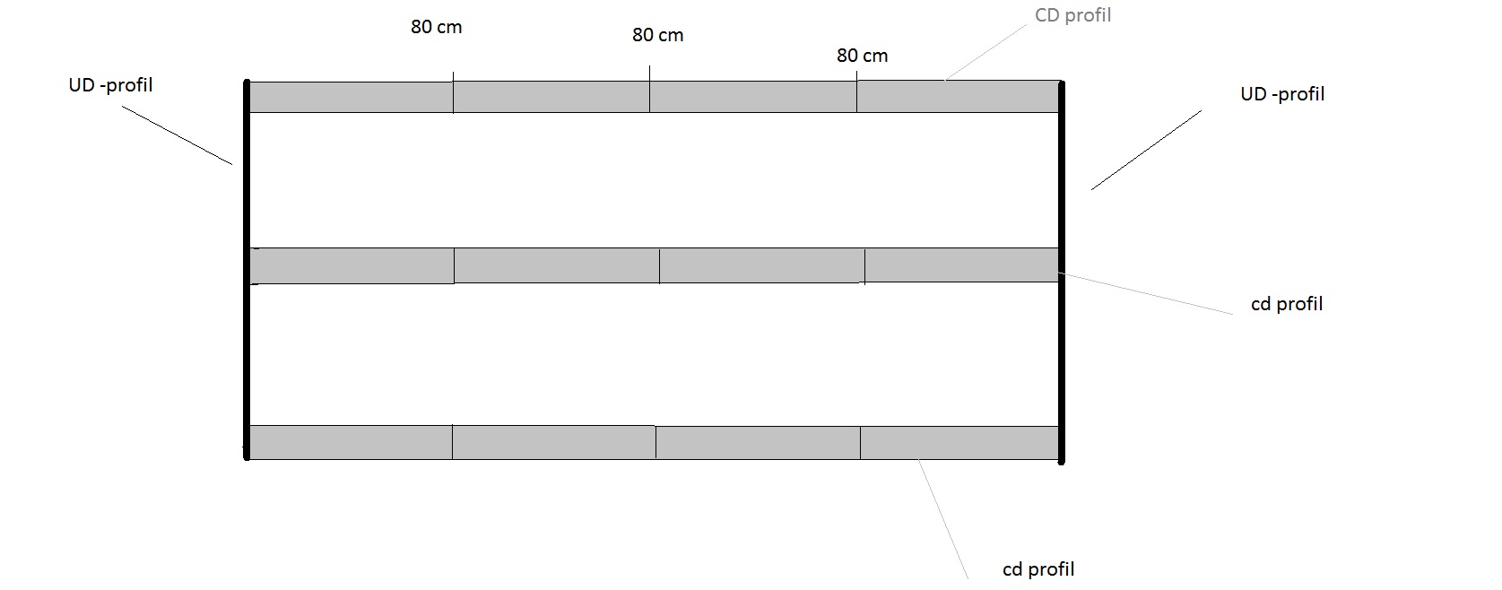

kupio sam profile, e sad koji gde ide ud profil horizontalno a cd vertikalno i li??
hvala
ako neko zna bilo bi dobro da mi nacrta kako bi trebao izgledati rostilj.
razmak profila itd...
hitno mi treba posto mi je to spavaca soba Laughing out loud

Ud profile samo levo i desno na ciglu a CD profile na montu,postavite distancere na 80cm na svakom CD profilu.

JEL ovako ?
Bane
Bane's picture
Tako je!!!
Jel 120cm visina?
Vislice na ravni deo plafona!!

visina kosine ,i je 1.6m
duzina 4.6m
ploce horizontalno stavljam?
ostace mi krpaza

:tup ovaj ti objasnjava a nije tri rekao da nisu sve ploce iste sirine imas>1200....i...1250mm a ako razmeris cd za 1200mm a tebi su ploce 1250 promasices 3/ci profil za sastav sa delom pocetka druge ploce a srednji profil ce ti biti na 600mm ane625...neznam dali kapiras.....distancere kada utiplujes nema mrdanja s obzirom da ti neznas da radis kliznu konstrukciju koja se steluje u slucaju ovakvih problema vrlo lako... :roll

sve ovoga nebi bilo da "majstori" nisu iskrivili kosinu :hh
ja stavio stiropor ,pa lepak ,pajos stiropora da se izravna ali dzana krivo je dosta,ima lom na sredini.
tako da sam ja hteo to sve da lepo sakrijem iza gipsa :hh
slikacu kad stavim na montu pa vi vidite dali je ok
problem je jos da su profili od 4m
a meni je duzina sobe 4.6m
treba produzavati ,sa distancetima ili kako
Postoje nastavci za spajanje CD profila.

a nastavci se ne srafe ili?
profil -distancer ok to se srafi
nastavak sam stavio ali to mi izgleda labavo
mozda bi bilo ok zanitovati?

Kad se sve postavi nije to uopste labavo,ali ako hoces da te crv sumnje ne izjeda ti usrafi ali sa strane.

chrle produzetke napravi na gornjem i donjem CD profilu levo a sredinu desno i kad usrafis GK i izbandaziras trakom i fugenfilerom nema gde da bjezi sa srecom neka je.

evo malo moje muke Laughing out loud
