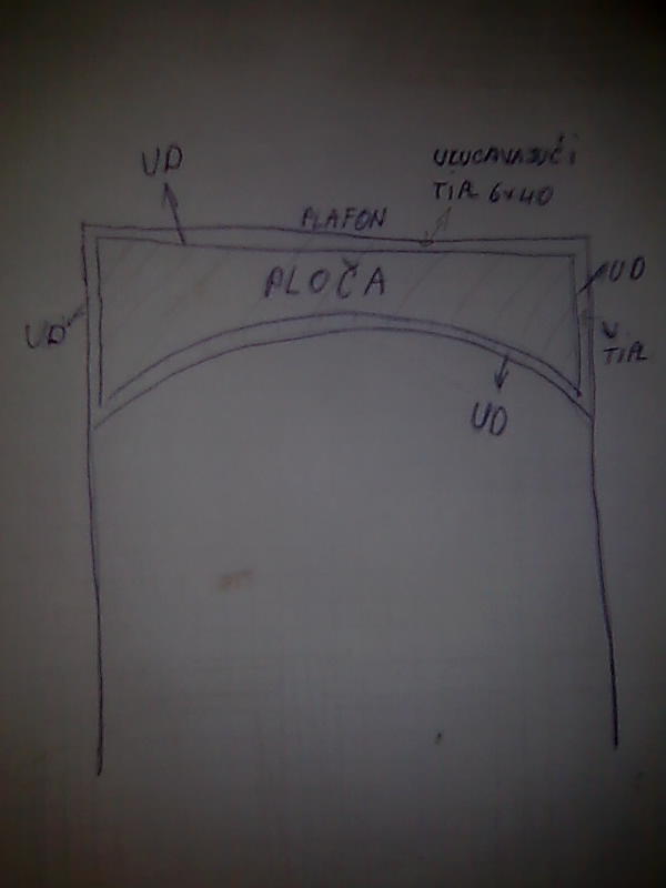

Moze li ova slika nesto da vam pomogne?

...ili ovako nesto, na brzaka skicirano! Nadam se da ce lepo da se vidi! Wink

Hvala na odgovoru i skici dosta mi je pomoglo,ja imam drugi problem a to je debljina zida.Interesu je me da li postoje različiti formati UD profila kod mene je gipsani zid pa je dosta tanak a nebih voleo da se vidi razlika između zida i ploče.Kako učvrstiš spoj između sastava gde počinje luk?Da li UD profil bude uži za luk ili ne?

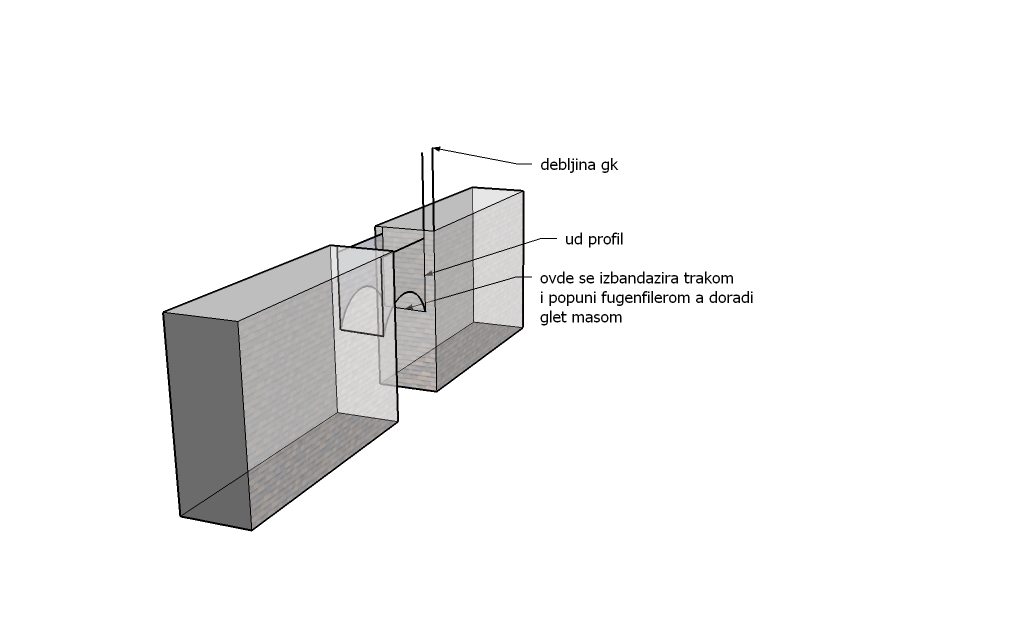

evo jedan nacrt kako bi trebalo da se napravi luk i na sta de se pazi. ud profil se pomera od kraja zida za debljinu gk, koi koristis. na prelazu gk na zid gde se zavrsava luk potrebno je da se sa zadnje strane gk istruze sa raspom da bi bolje nalegao na zid pa posle bandaziranje, obrada fugenfilerom i glet masom. inace radi lakseg prelaza nazid majstori ostavljaju jedan mali zub prosto da se ne muce sa zavrsnom obradom.
preporucujem za luk gde se savija gk da se koristi 6-tica gk nakvasena sa vodom radi lakseg savijanja a da nepukne i opet treba da se pazi
ako treba jos objasnjenja dodacemo kasnije

izvinite za iste crteze prvi put stavljam sliku na forum pa sam pogresio

puno mi je jasnije sada ali kako se ud profil sece ili savija da bi dobio oblik luka?
jasno mi je za ove sto se utiplaju u plafon i zidove ali ovaj na samom luku mi nije bas jasan!

Na svakih 3-4cm zaseku se samo kraci ud profila tako da moze da se savije i ceo krug ako treba.
