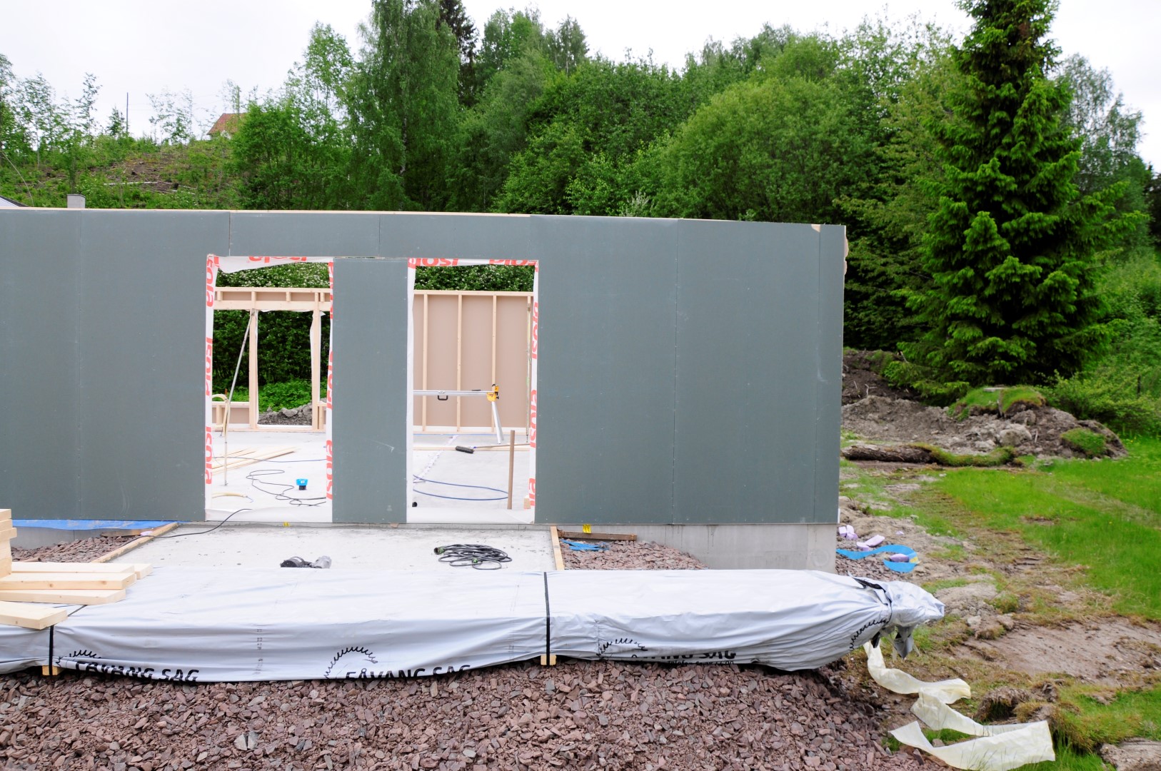

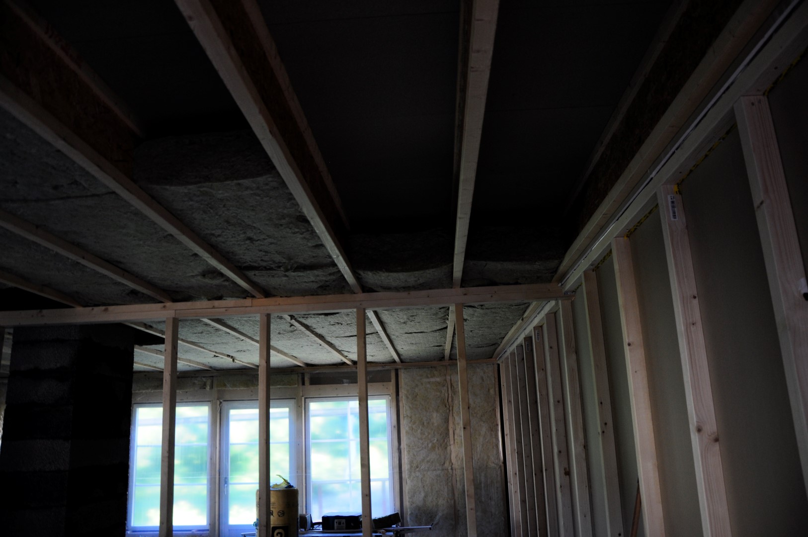

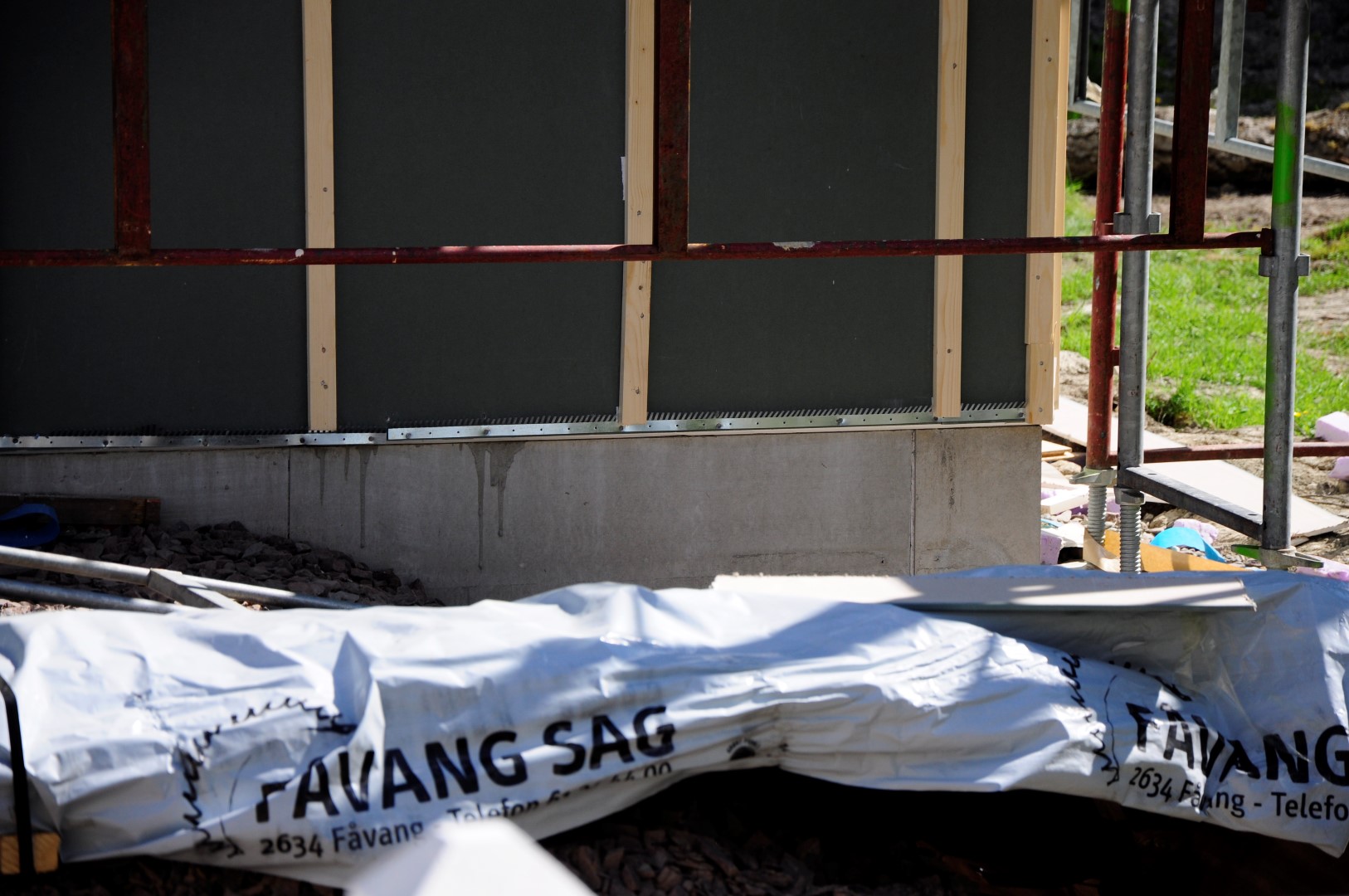

Ovde se drugačije radi zid, ceo je sa daskama na kant formiran, pa ispunjen vunom, pa sa obe strane folija paropropusna, pa spolja gips, pa letve, pa daska poprečno, a da ostane luft izmedju daske i spoljašnjeg gipsa, a unutra ili gips ili paneli drveni ili tako neki svakojaki, uglavnom više ima dasaka nego gipsa. Što, pojma nemam. Verovatno jer im je lakše da sami odrade te daske, a ja ne volim da ih vidim, kao u grobnicu da sam, toliko mi ide na nerve.

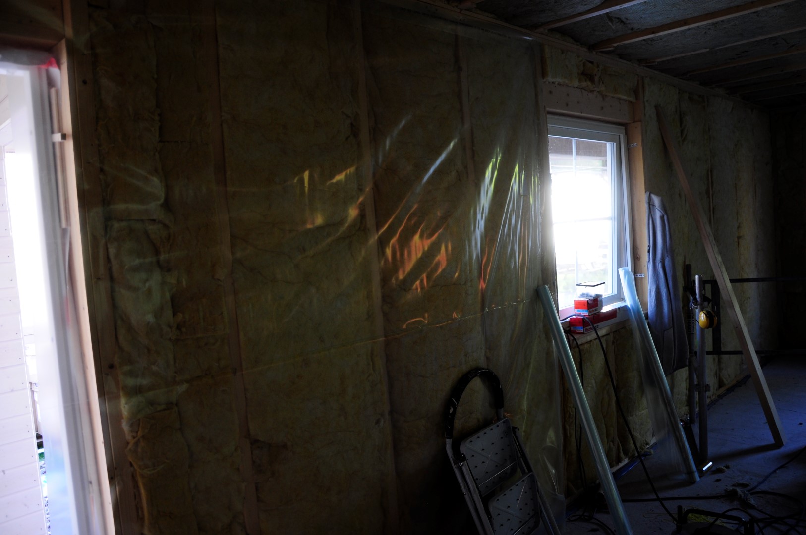

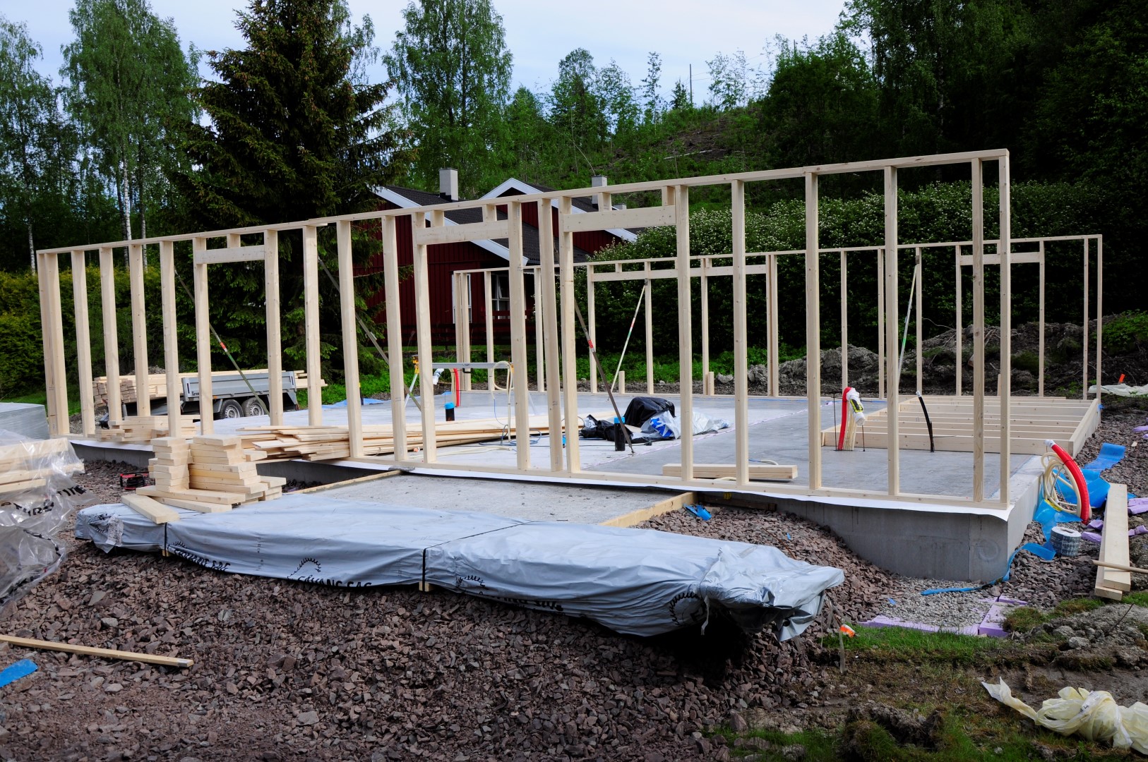

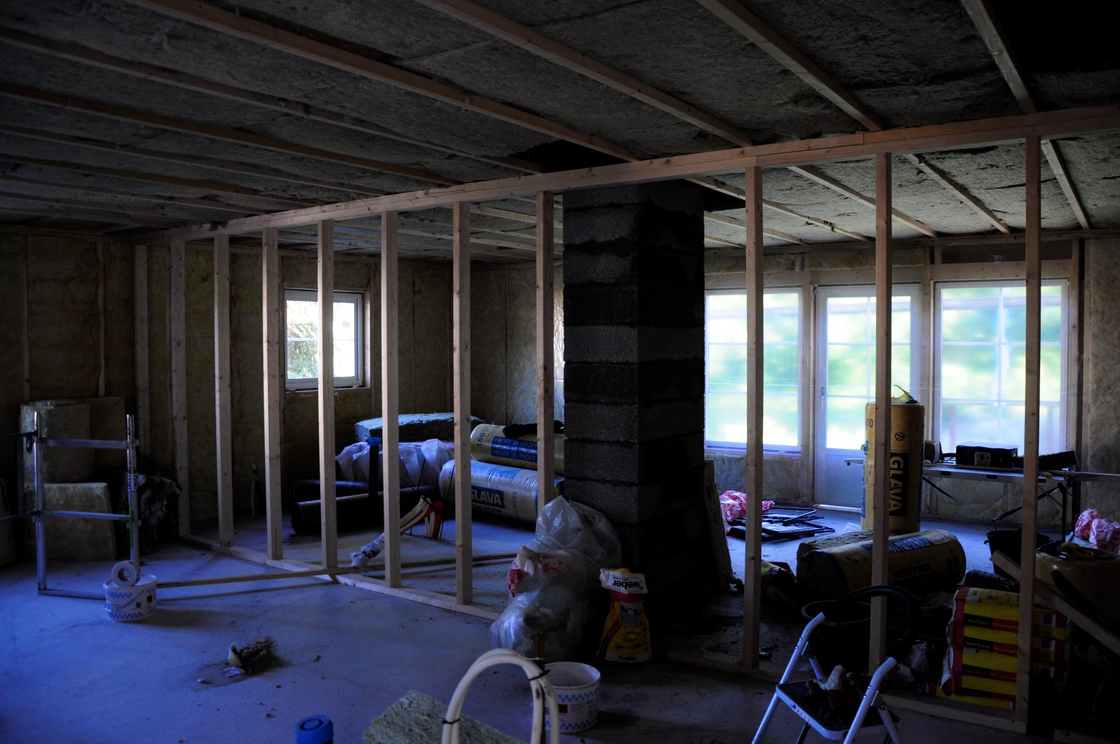

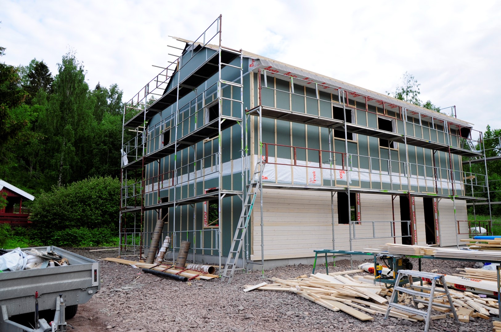

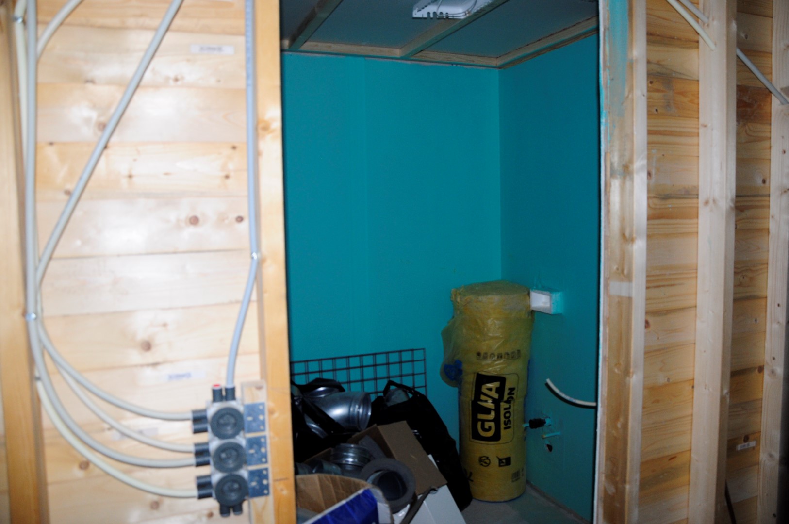

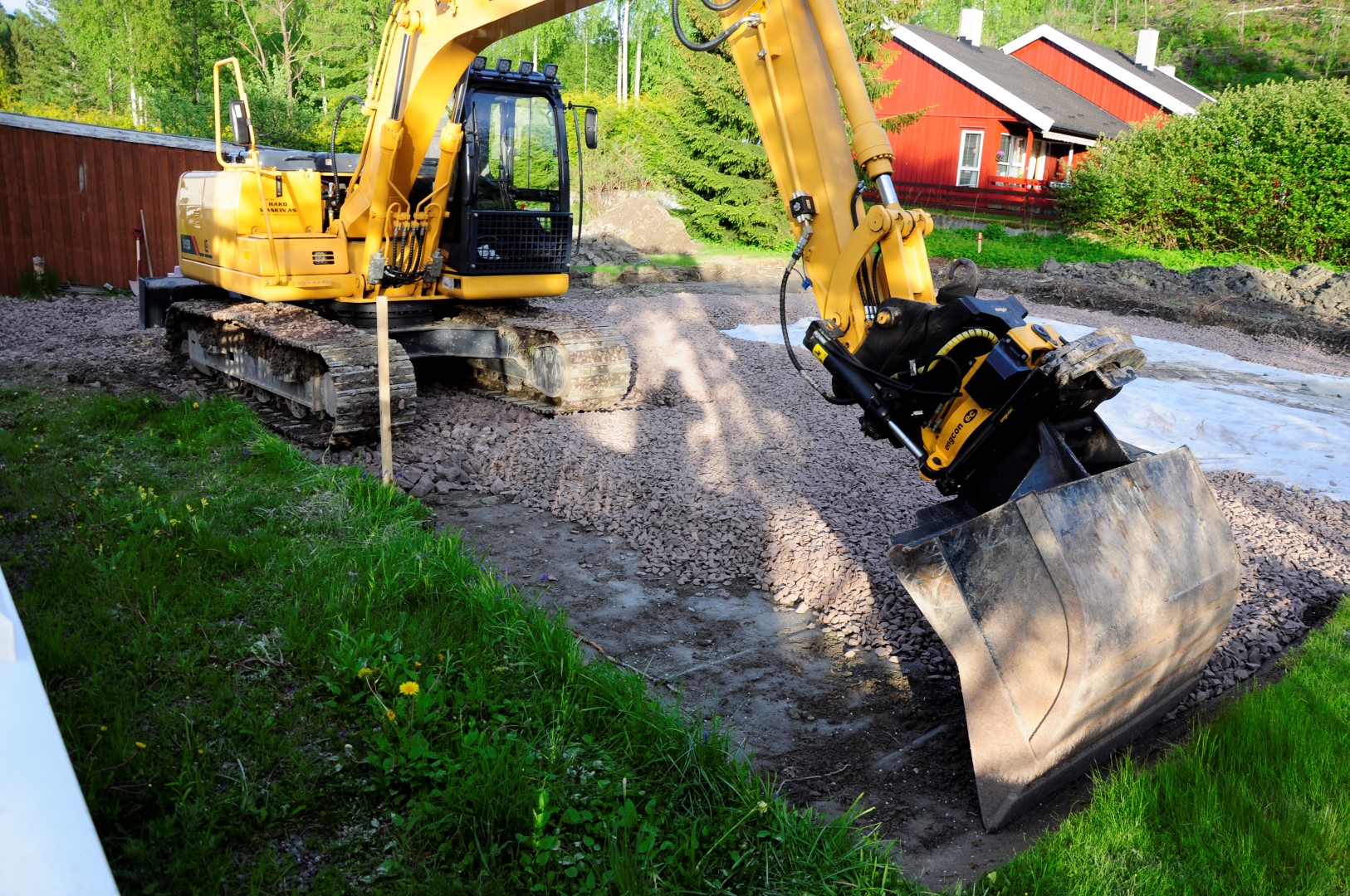

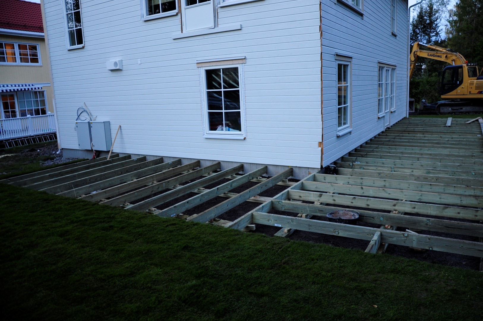

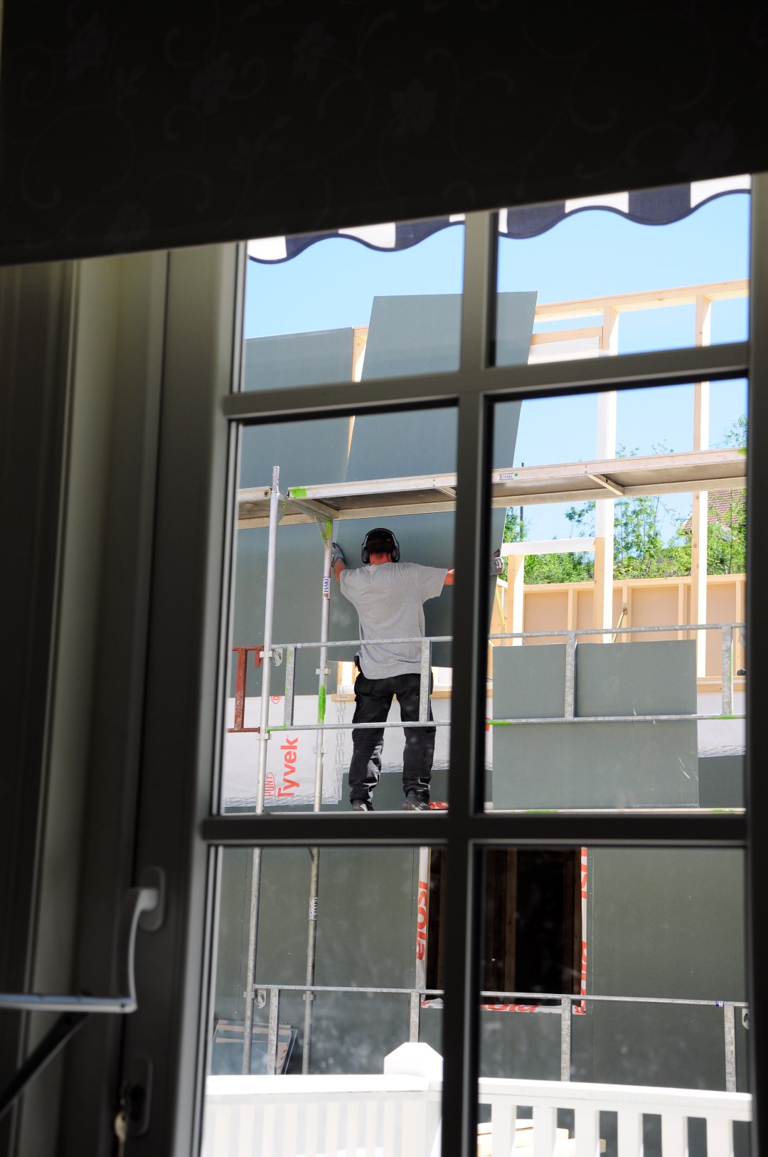

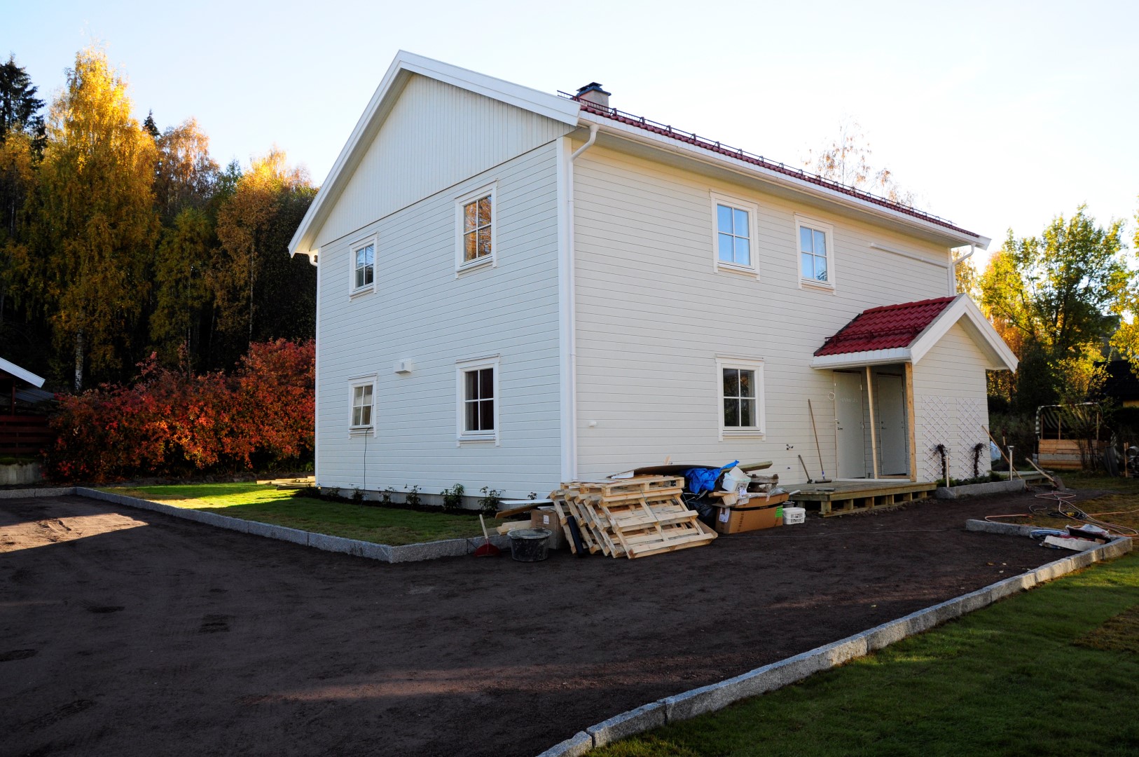

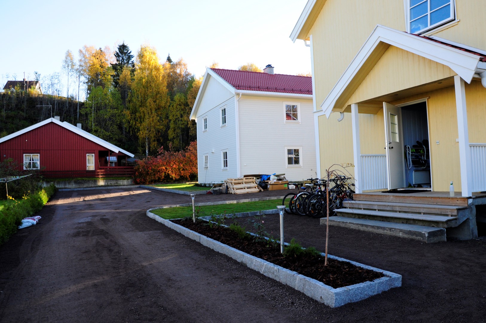

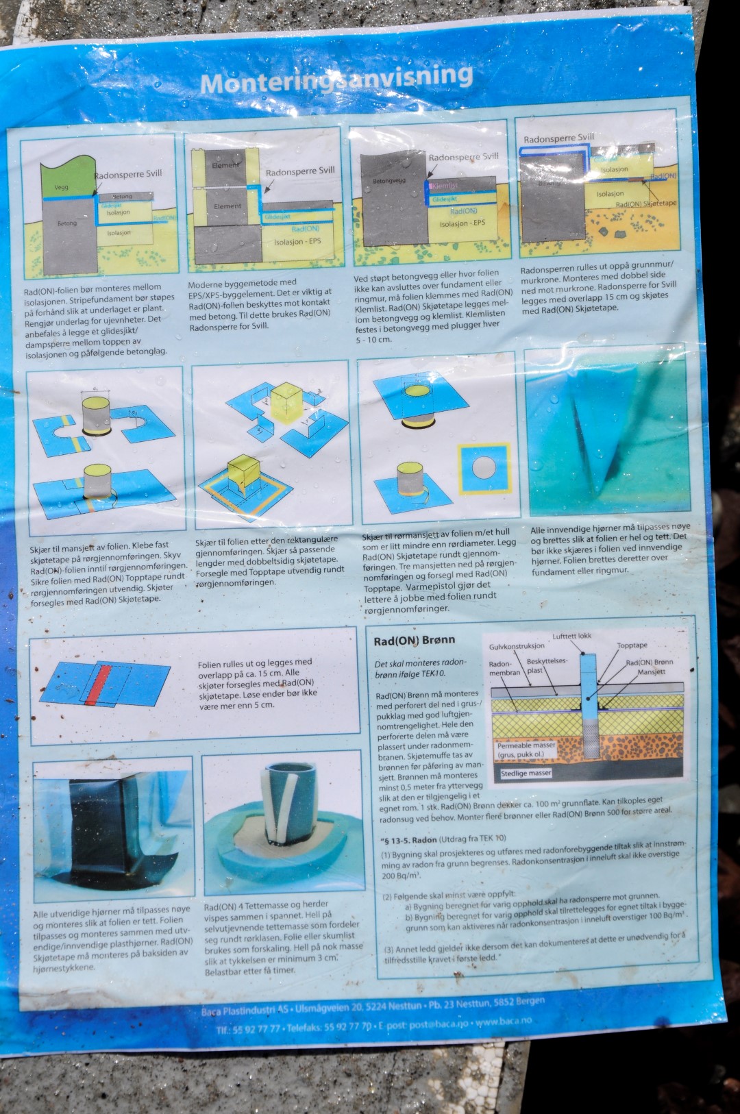

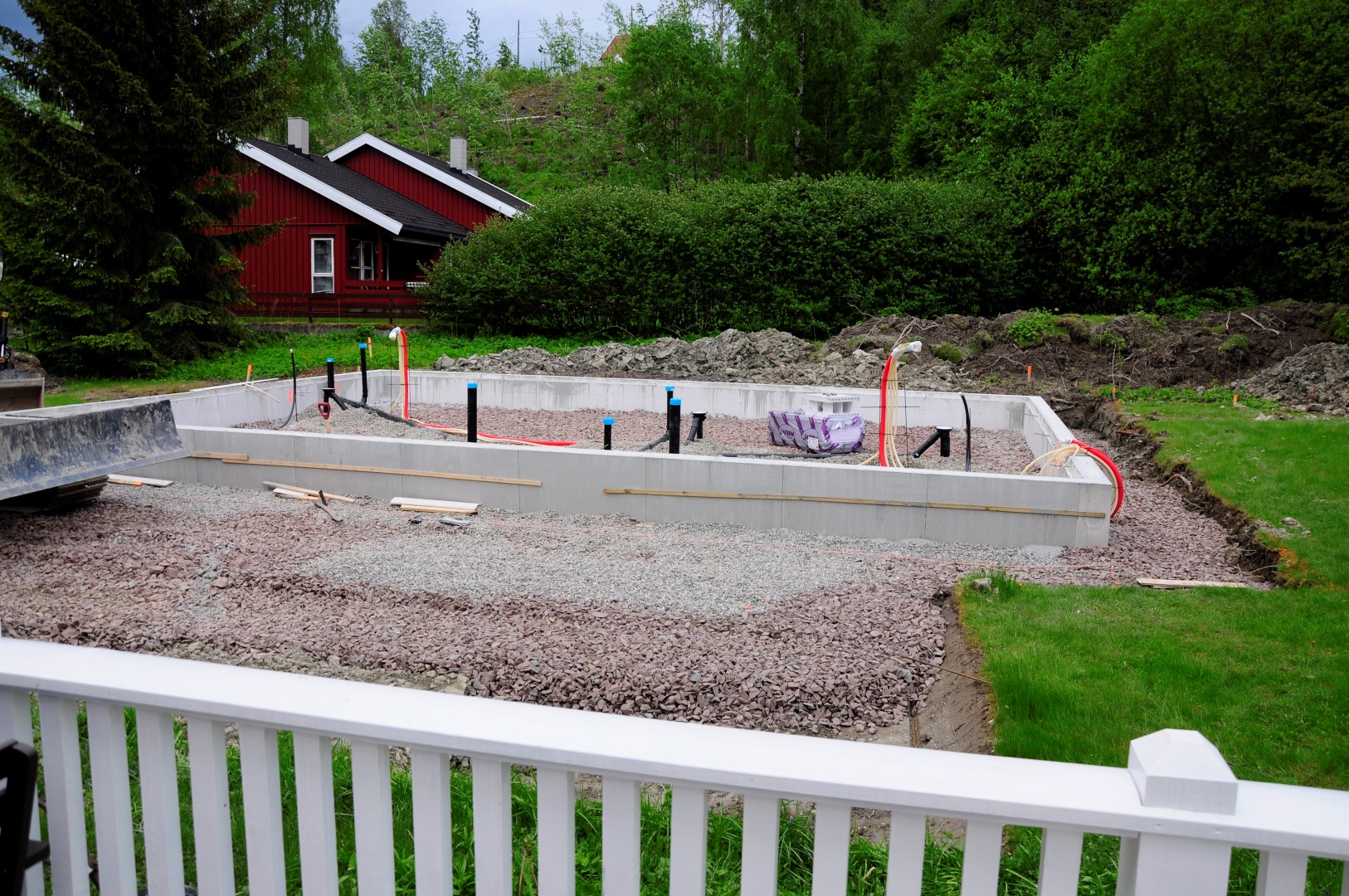

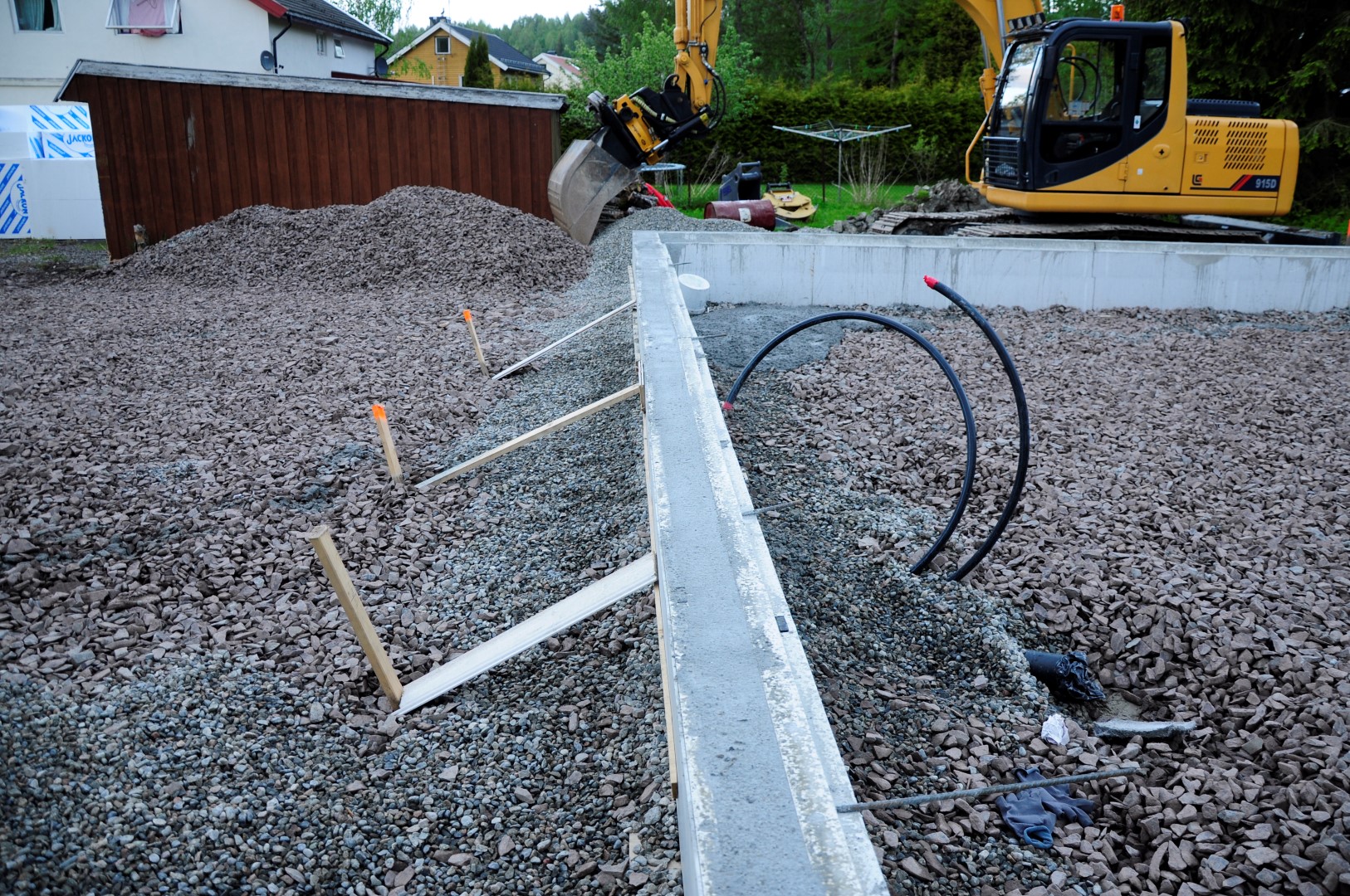

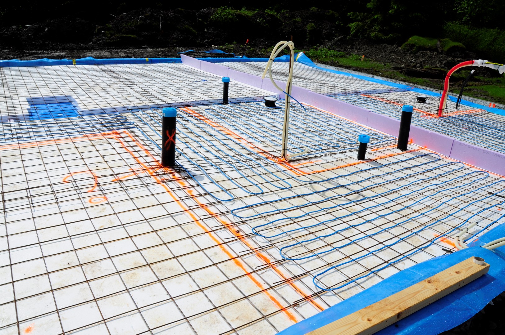

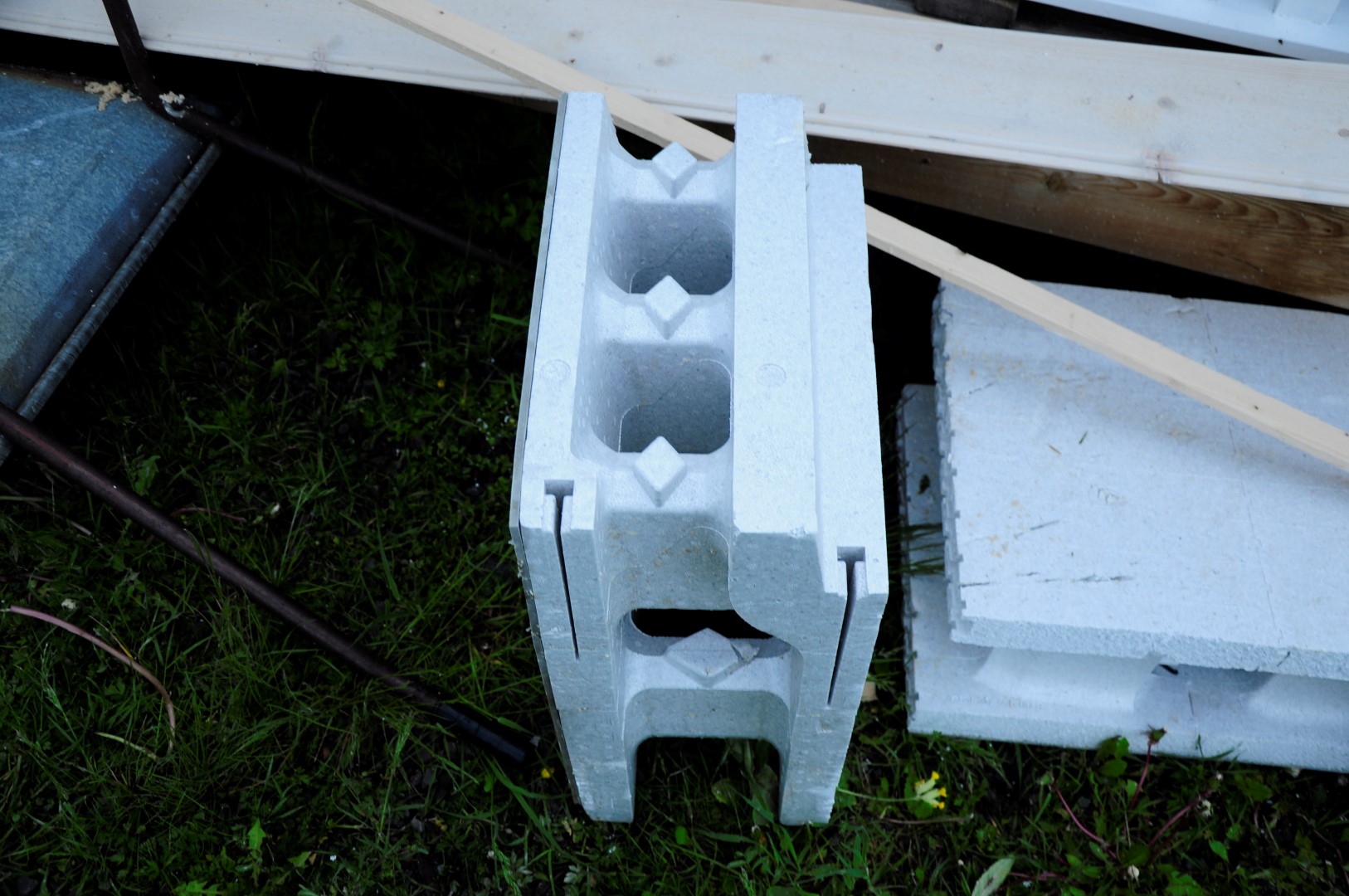

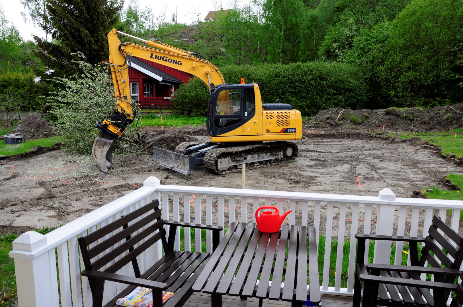

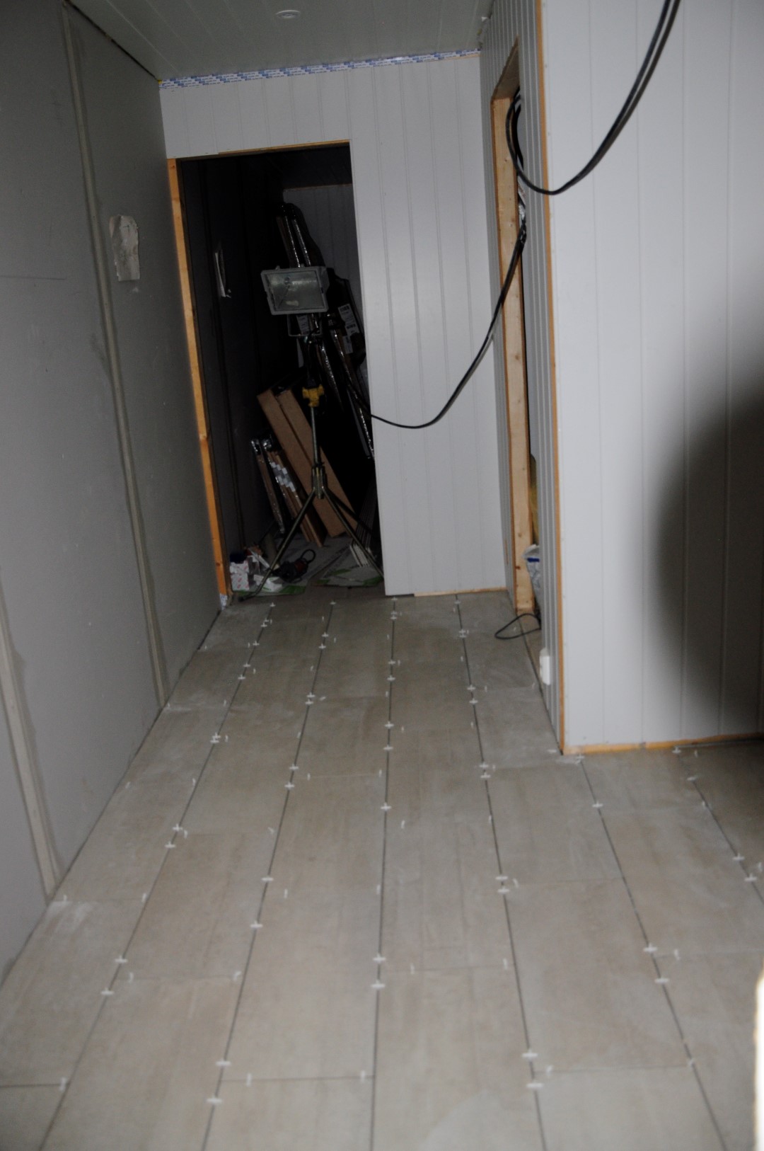

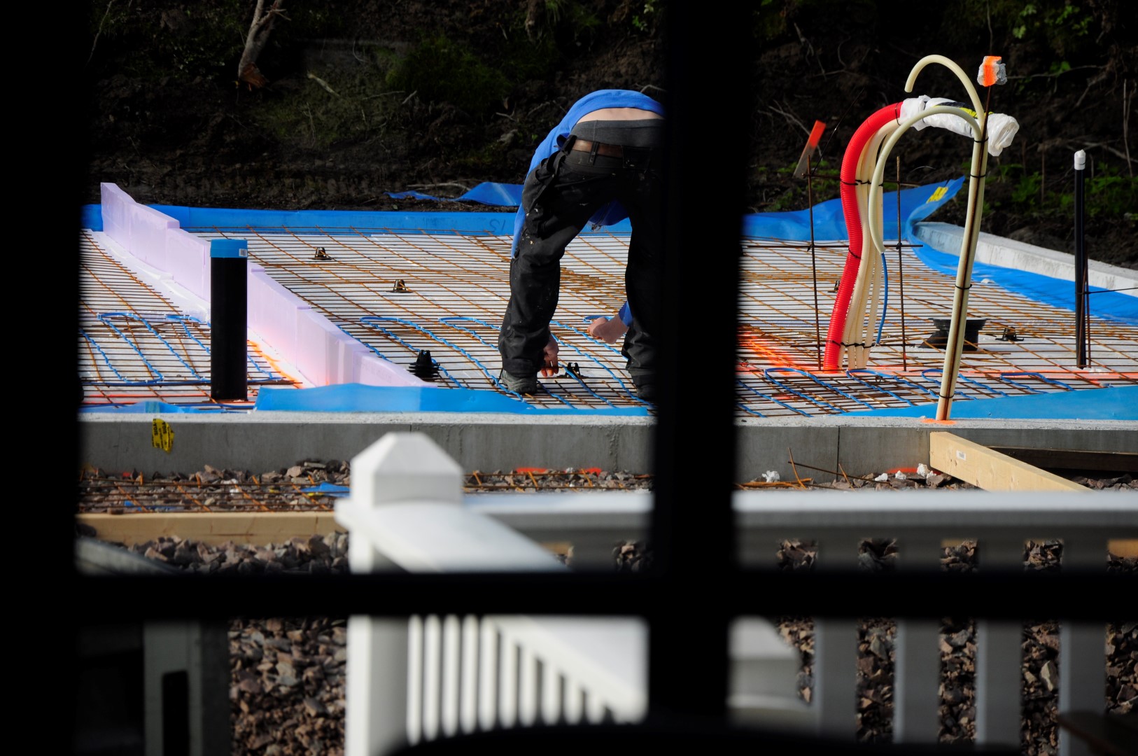

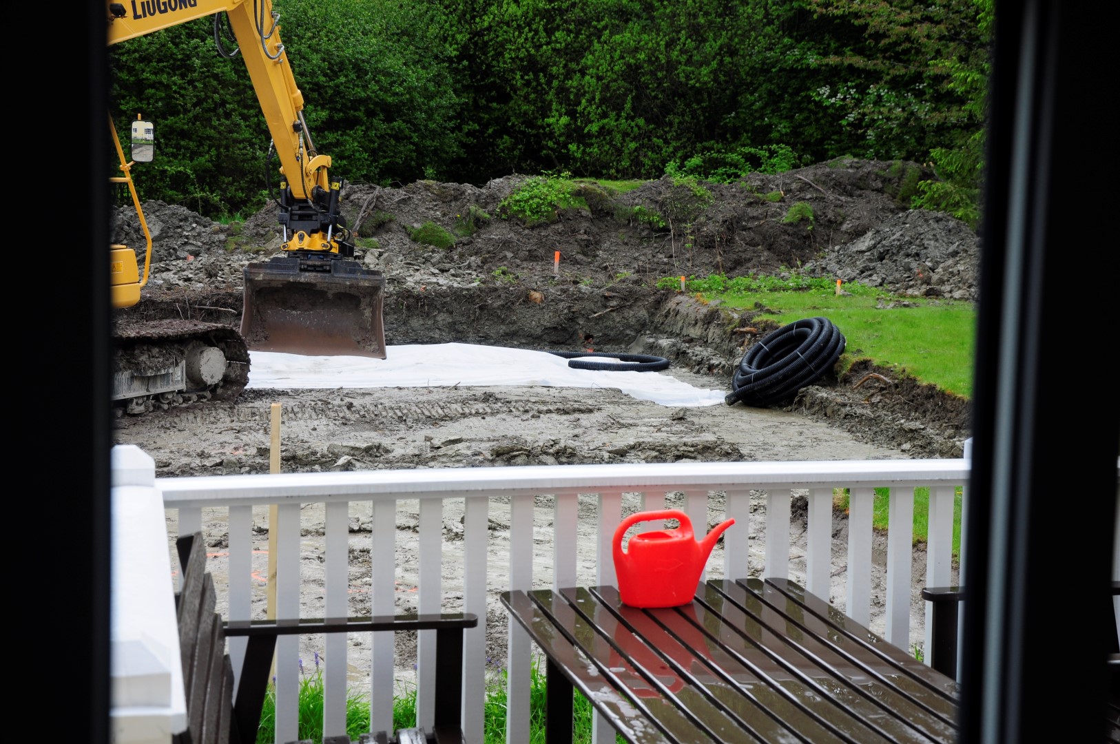

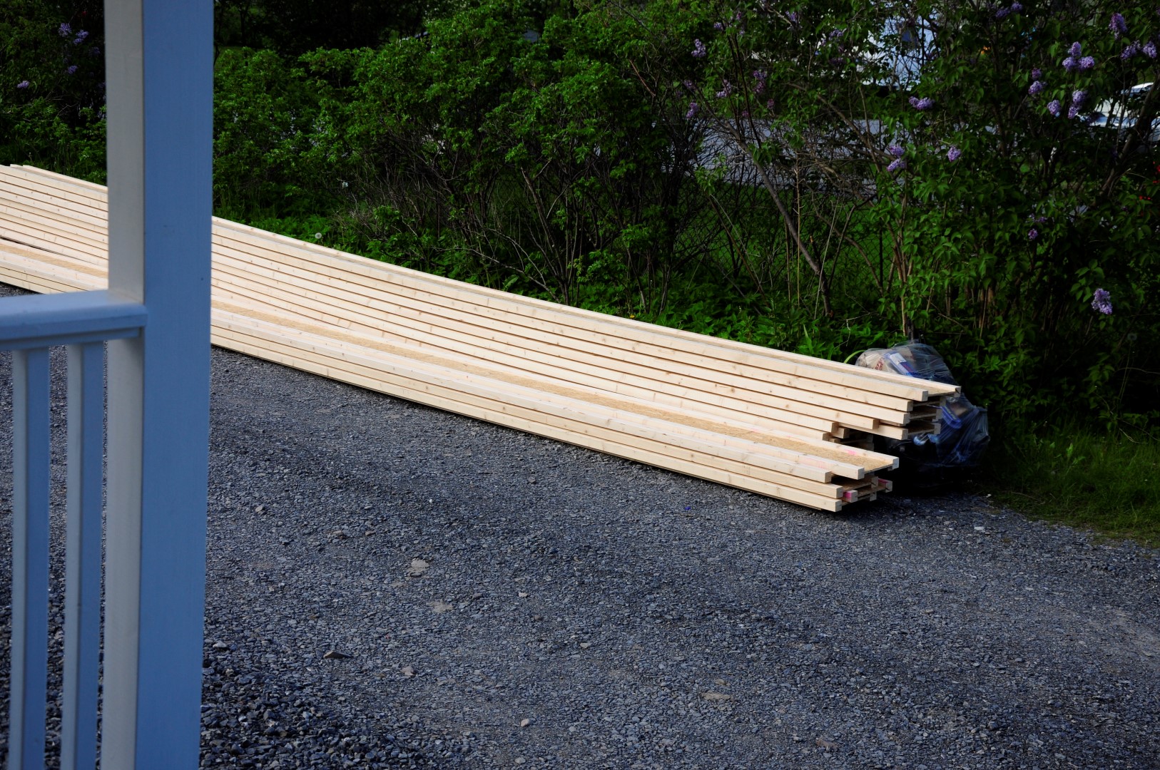

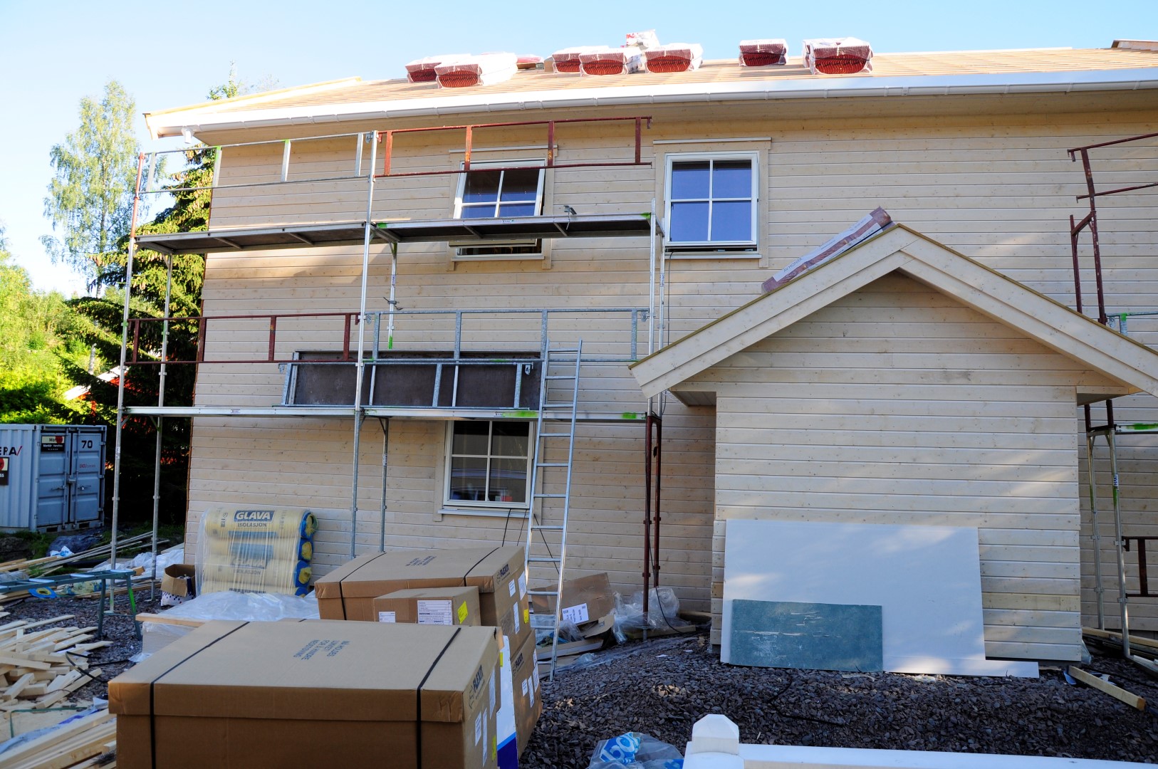

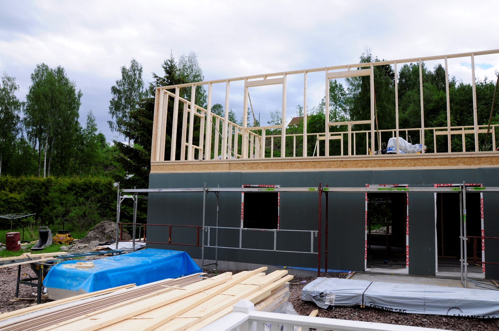

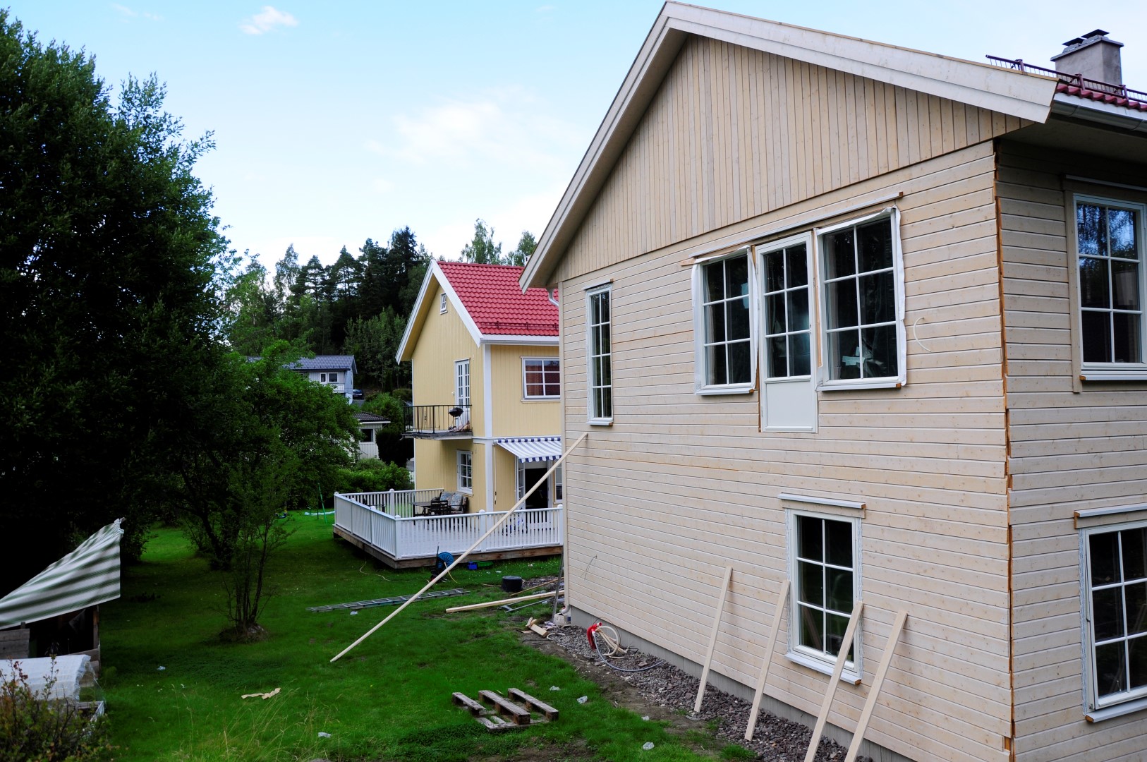

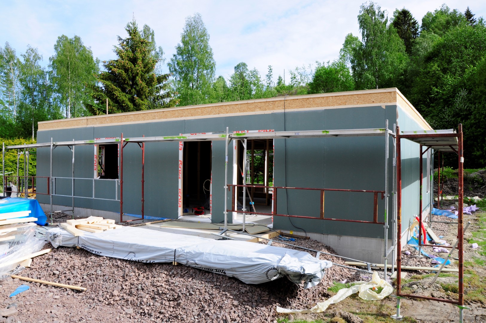

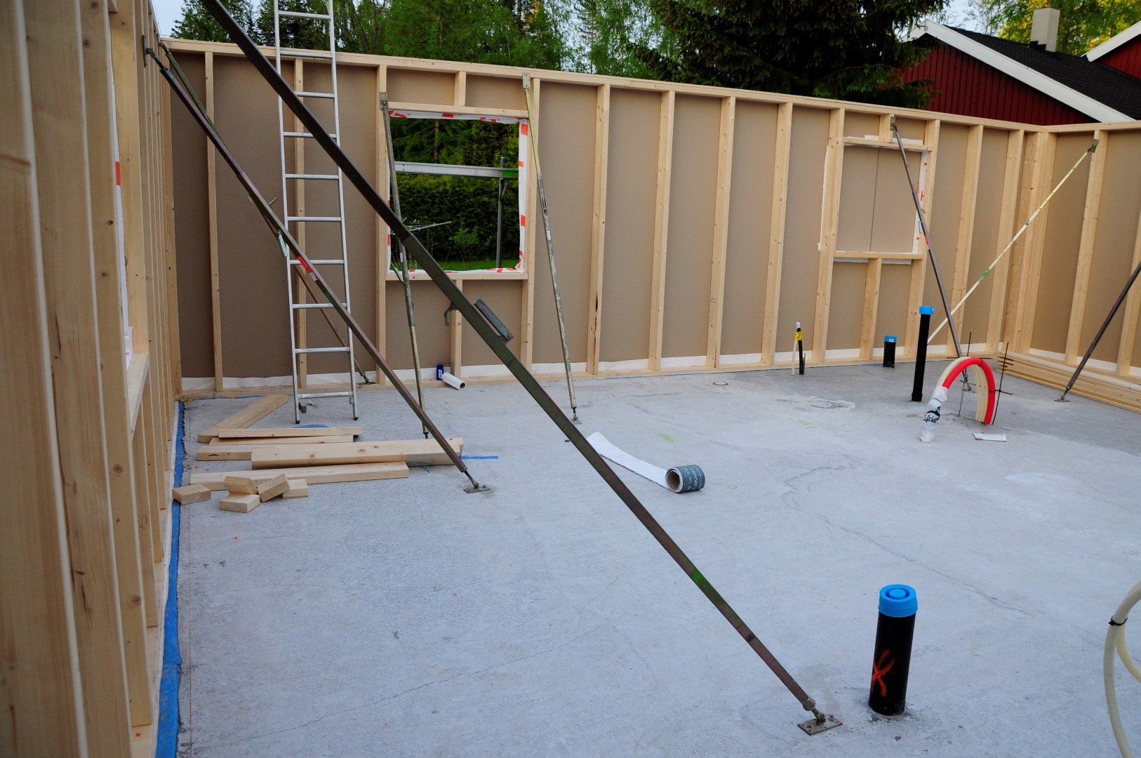

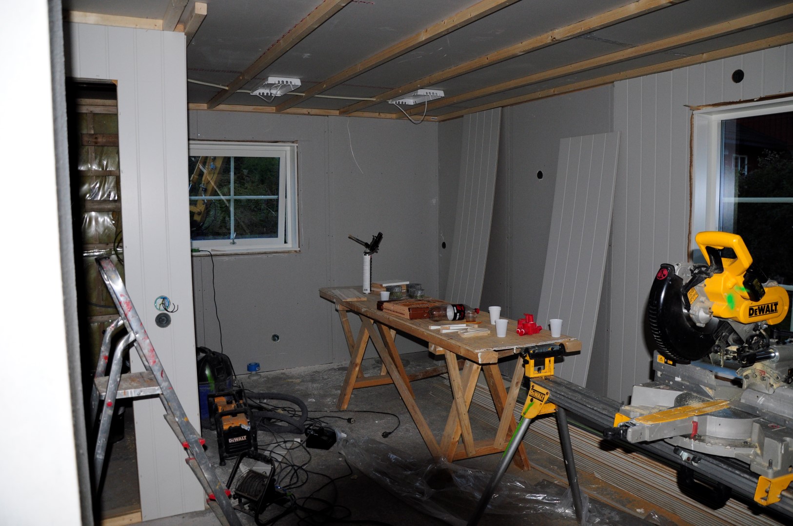

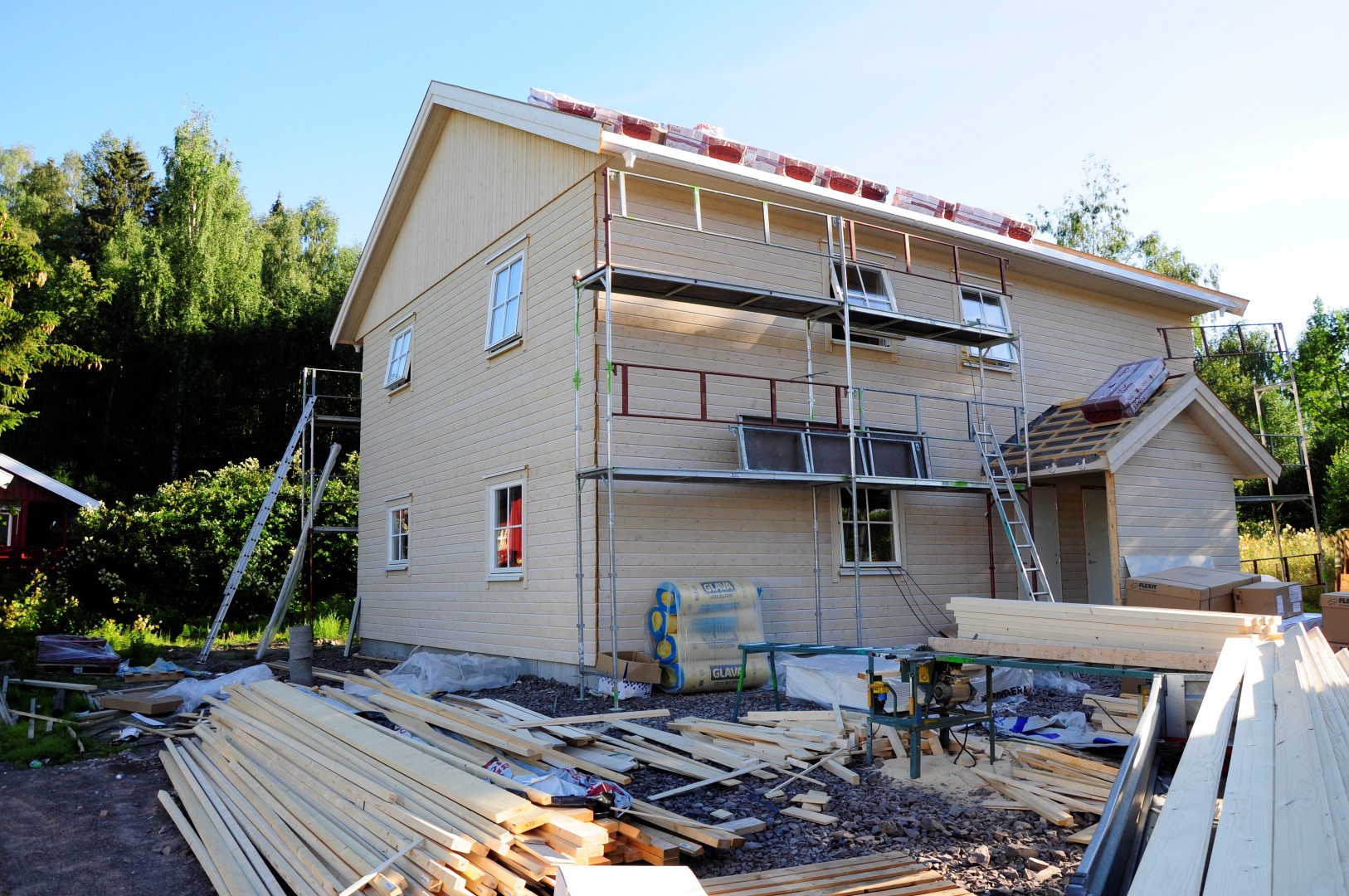

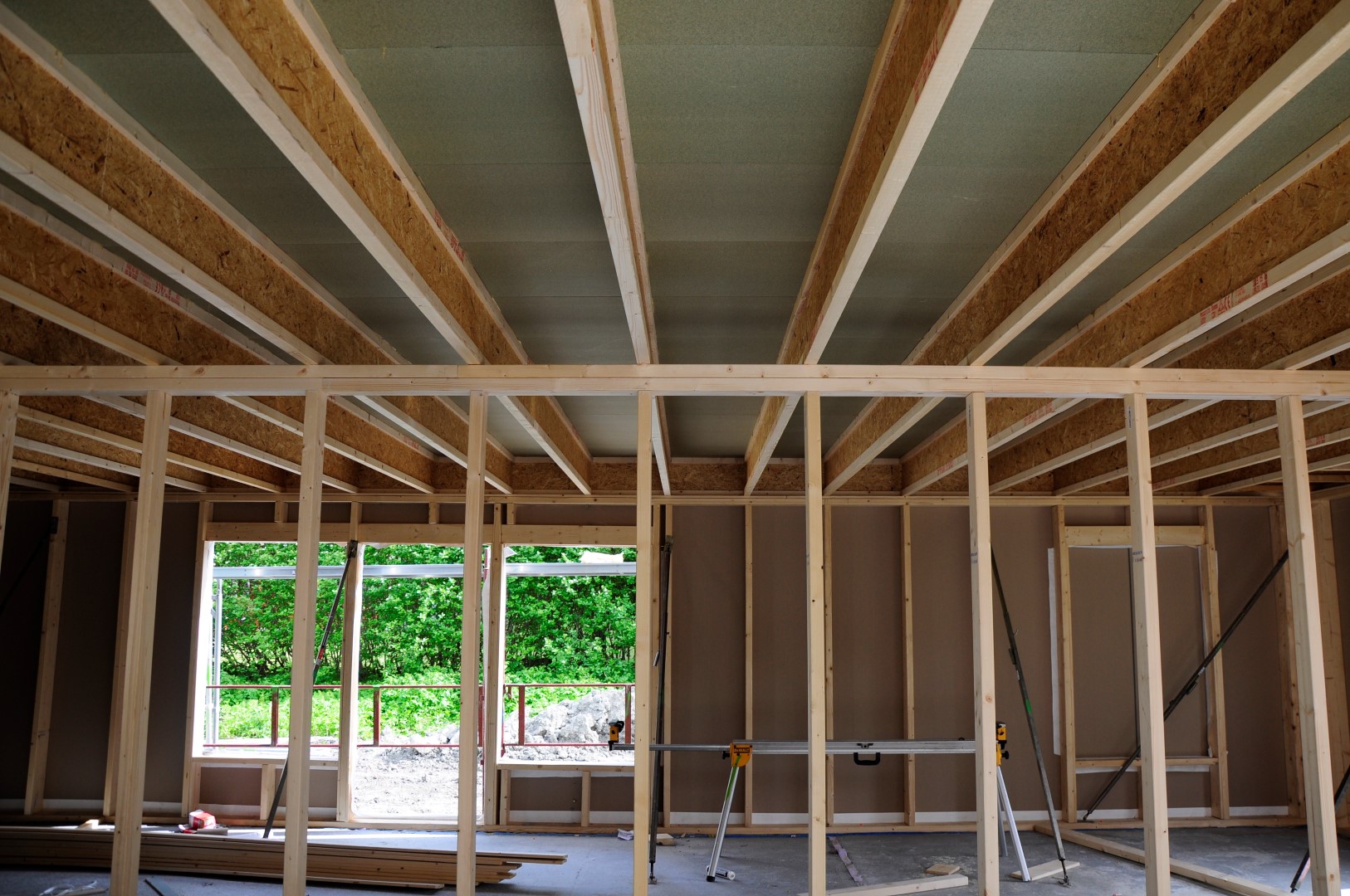

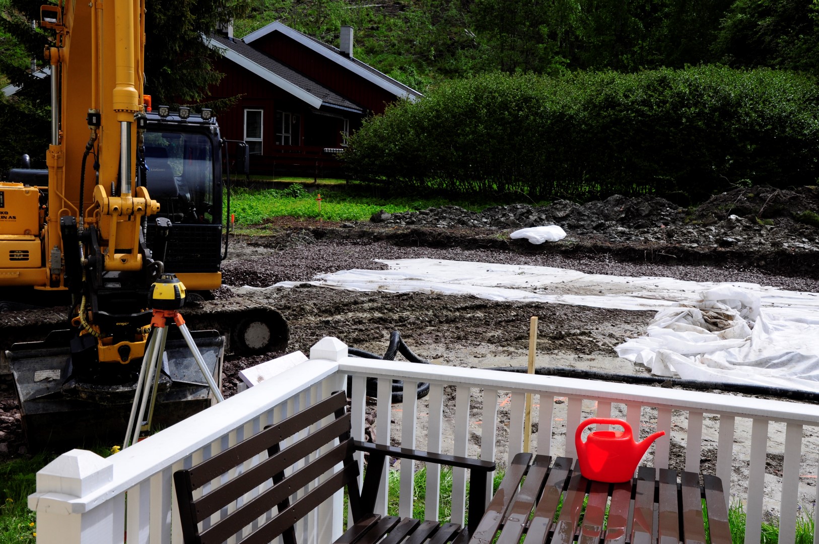

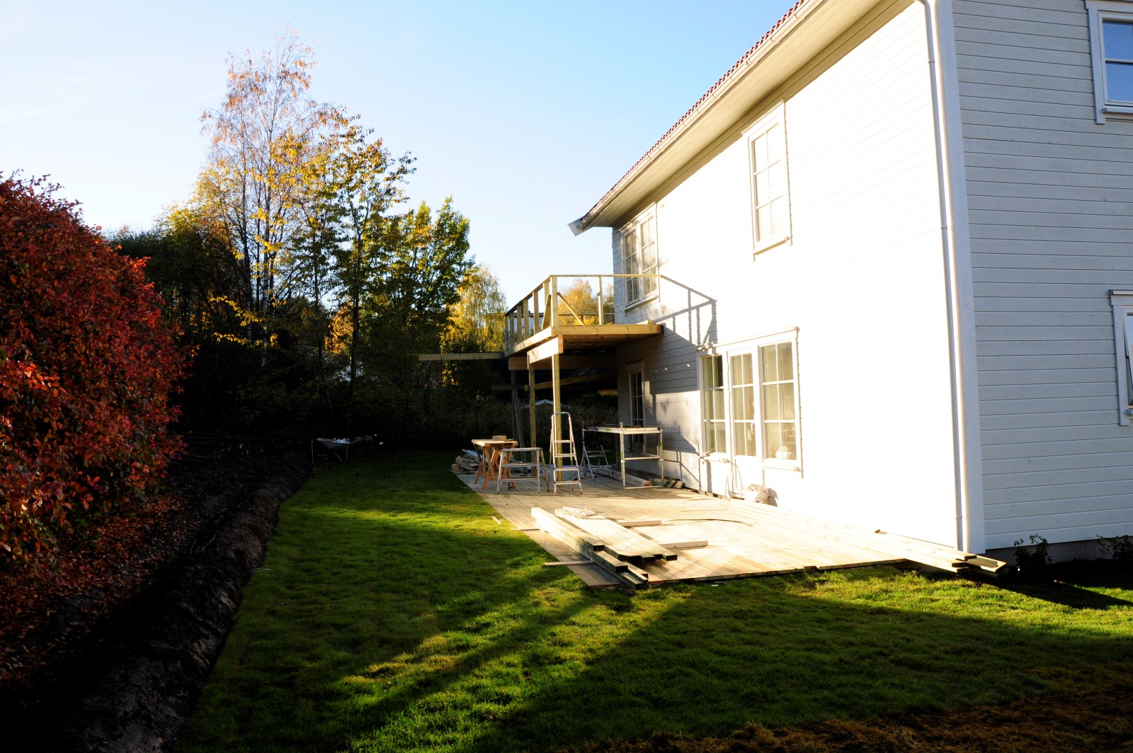

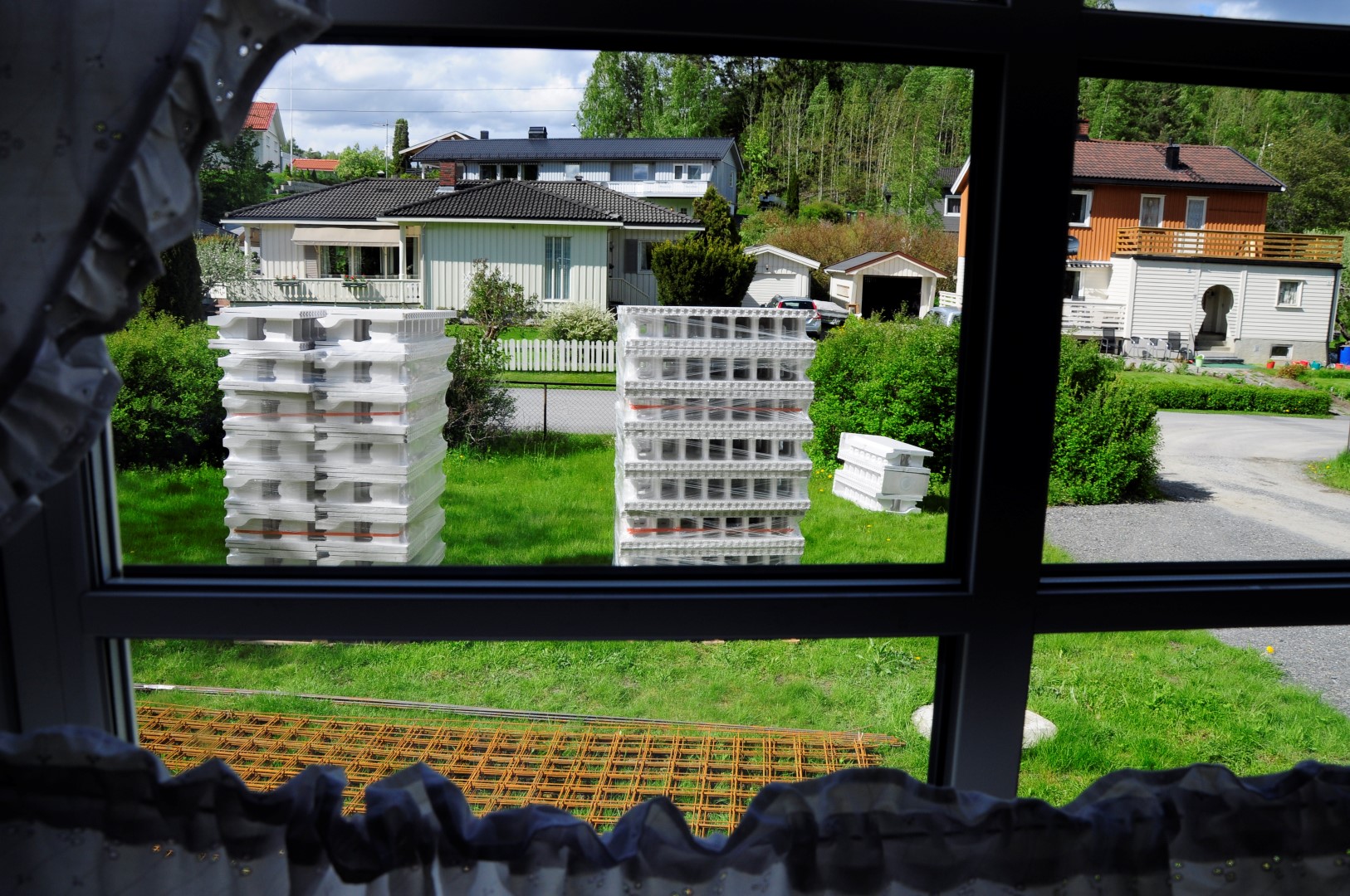

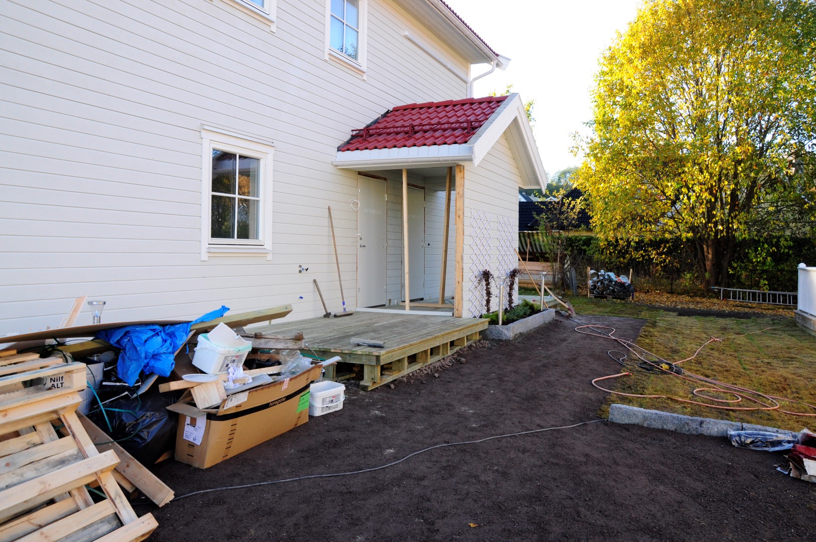

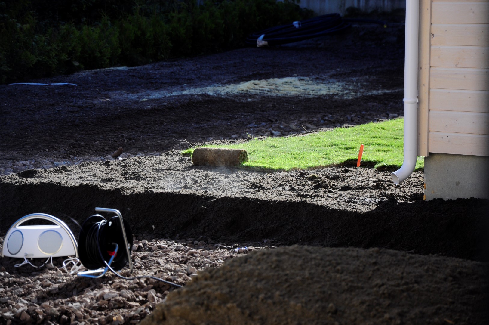

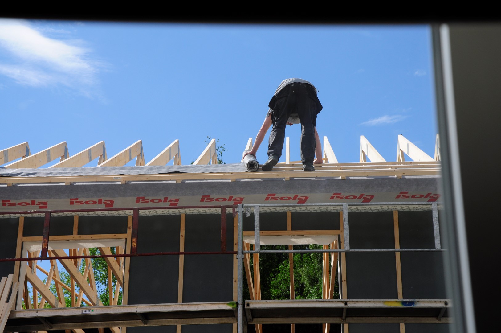

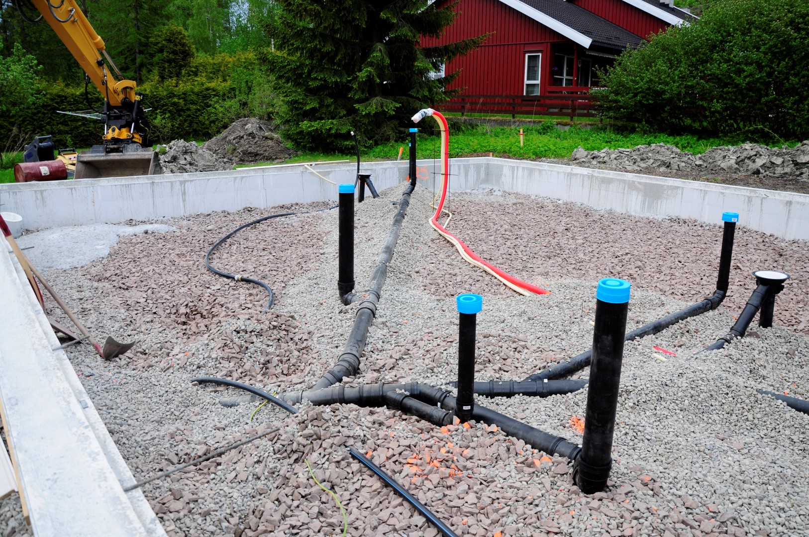

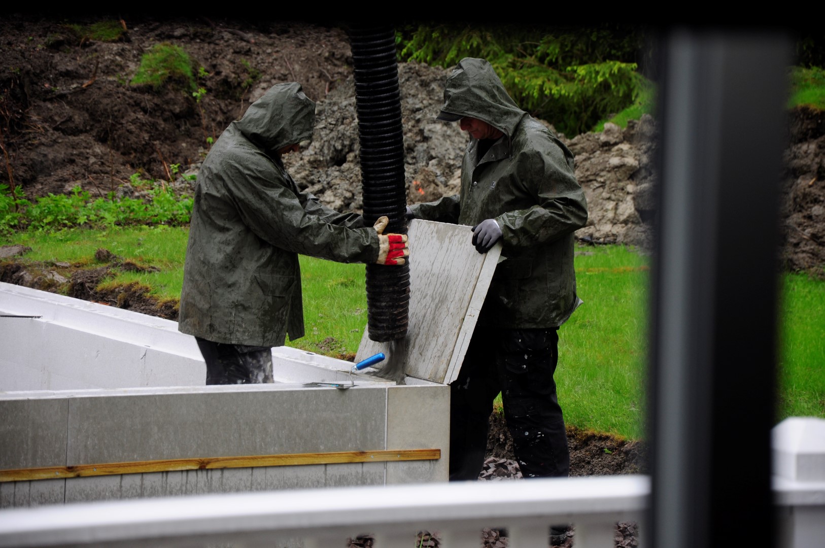

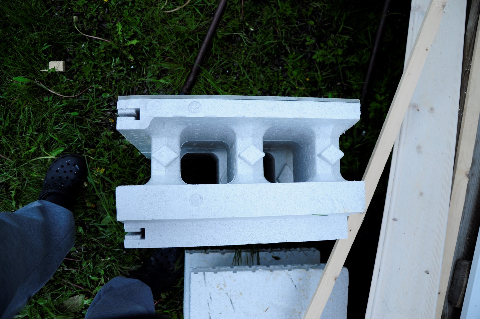

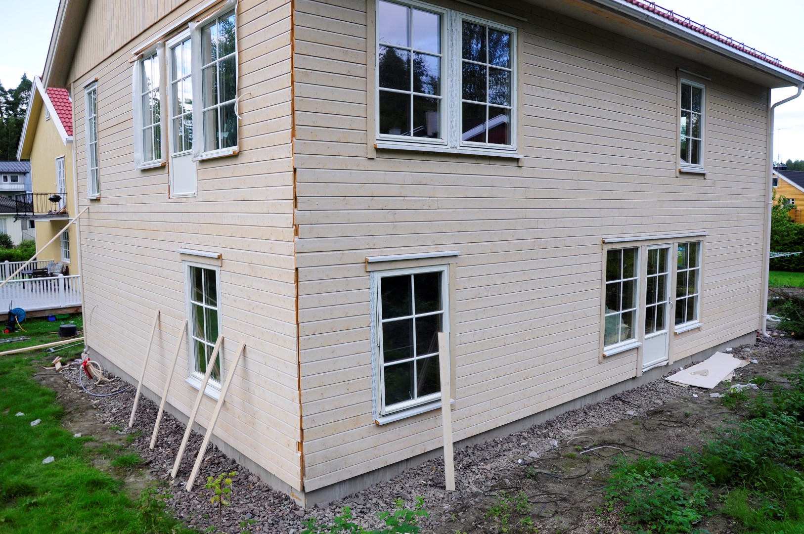

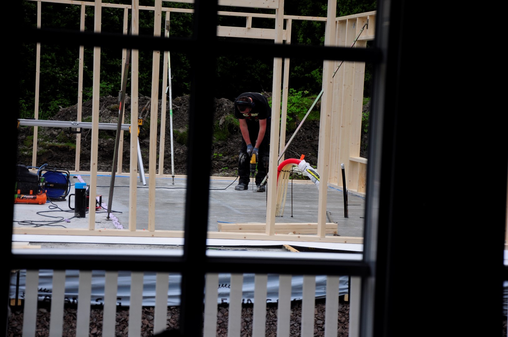

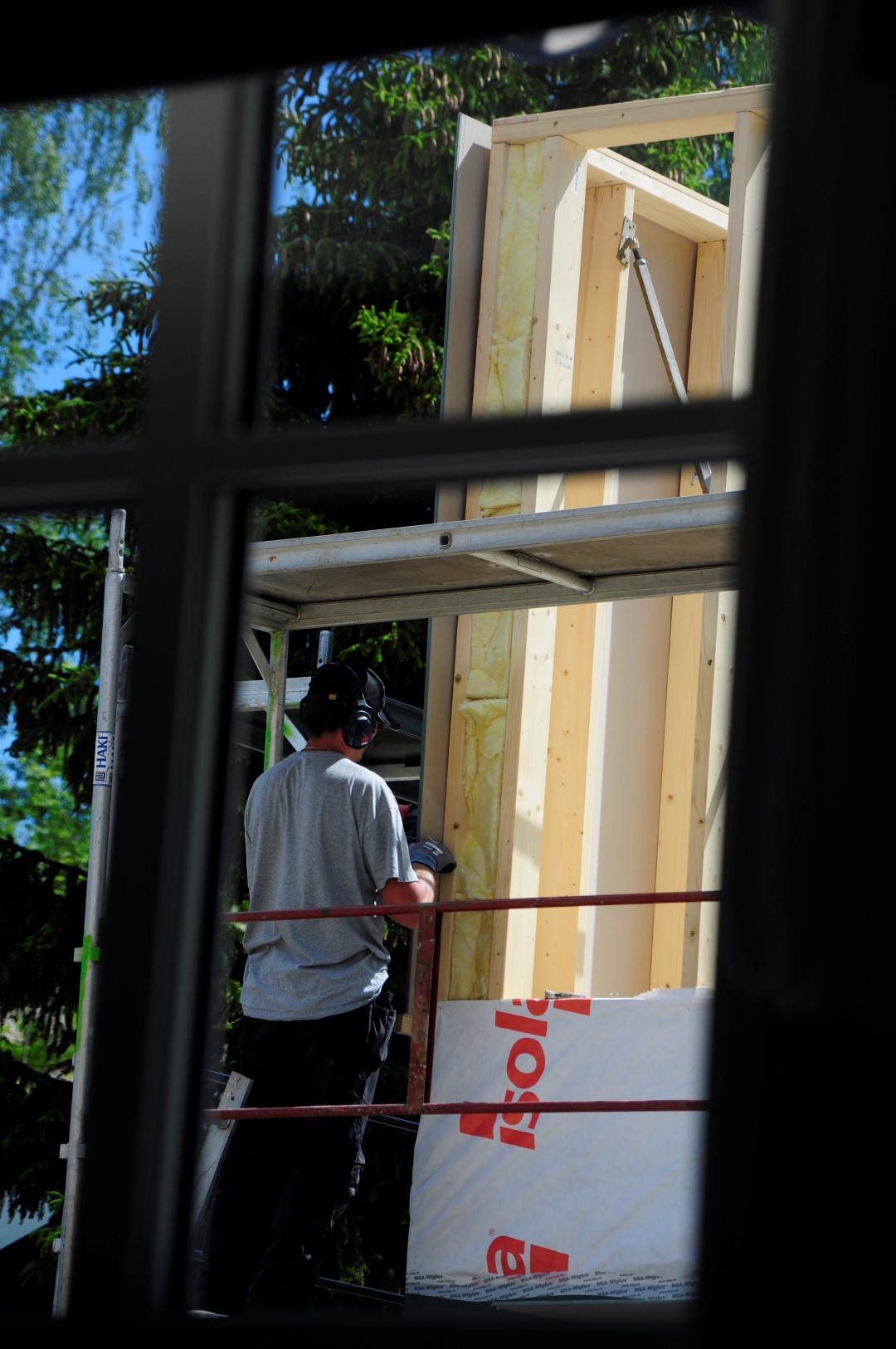

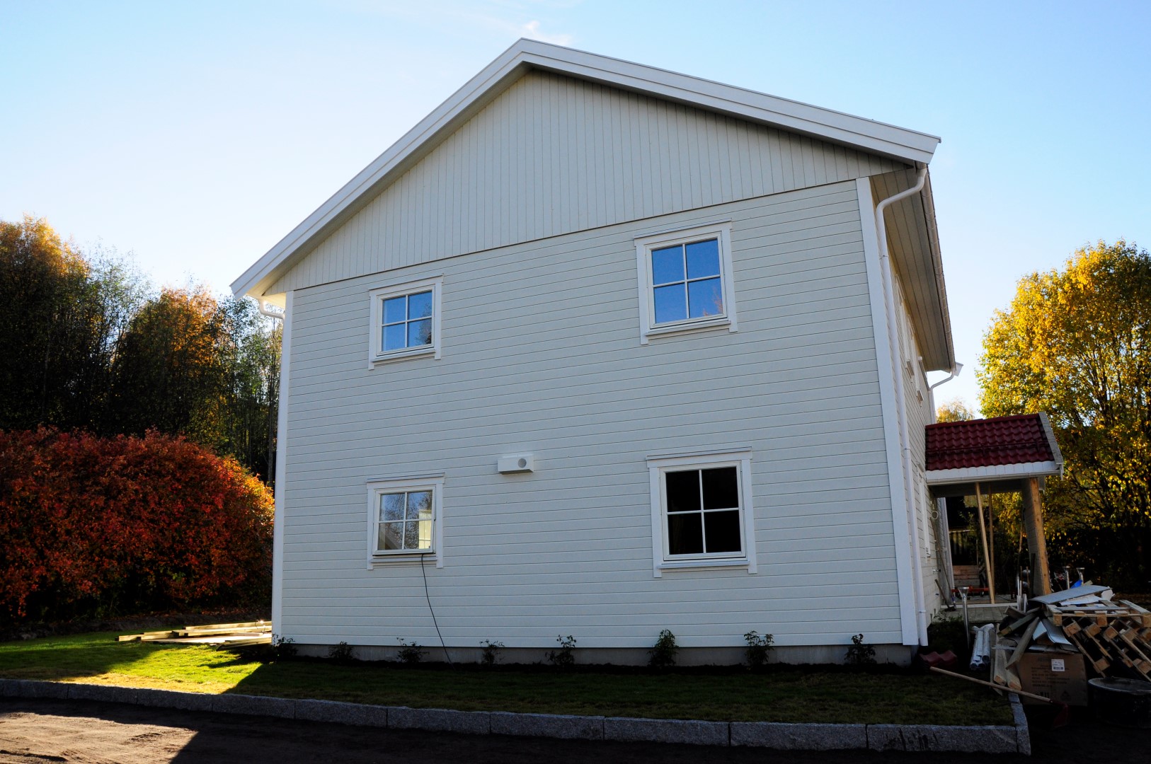

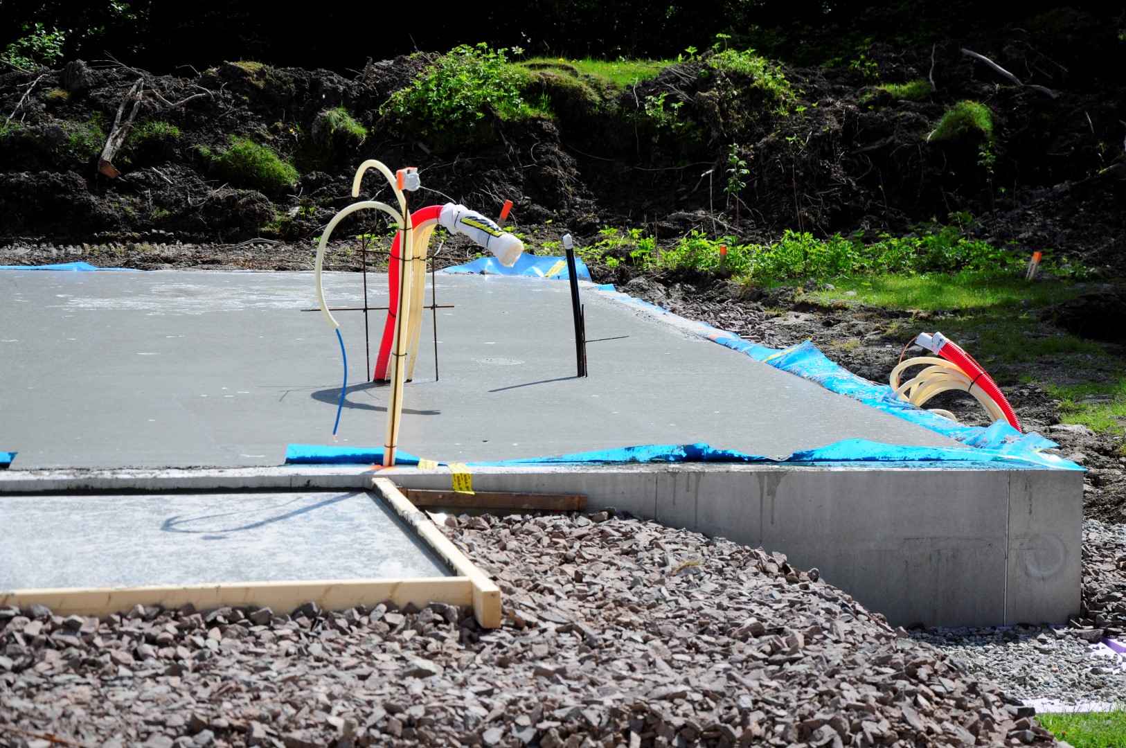

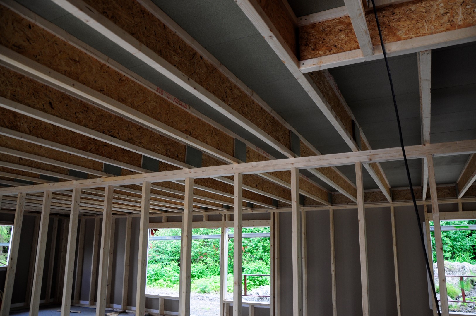

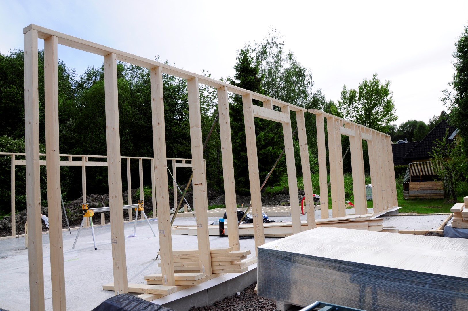

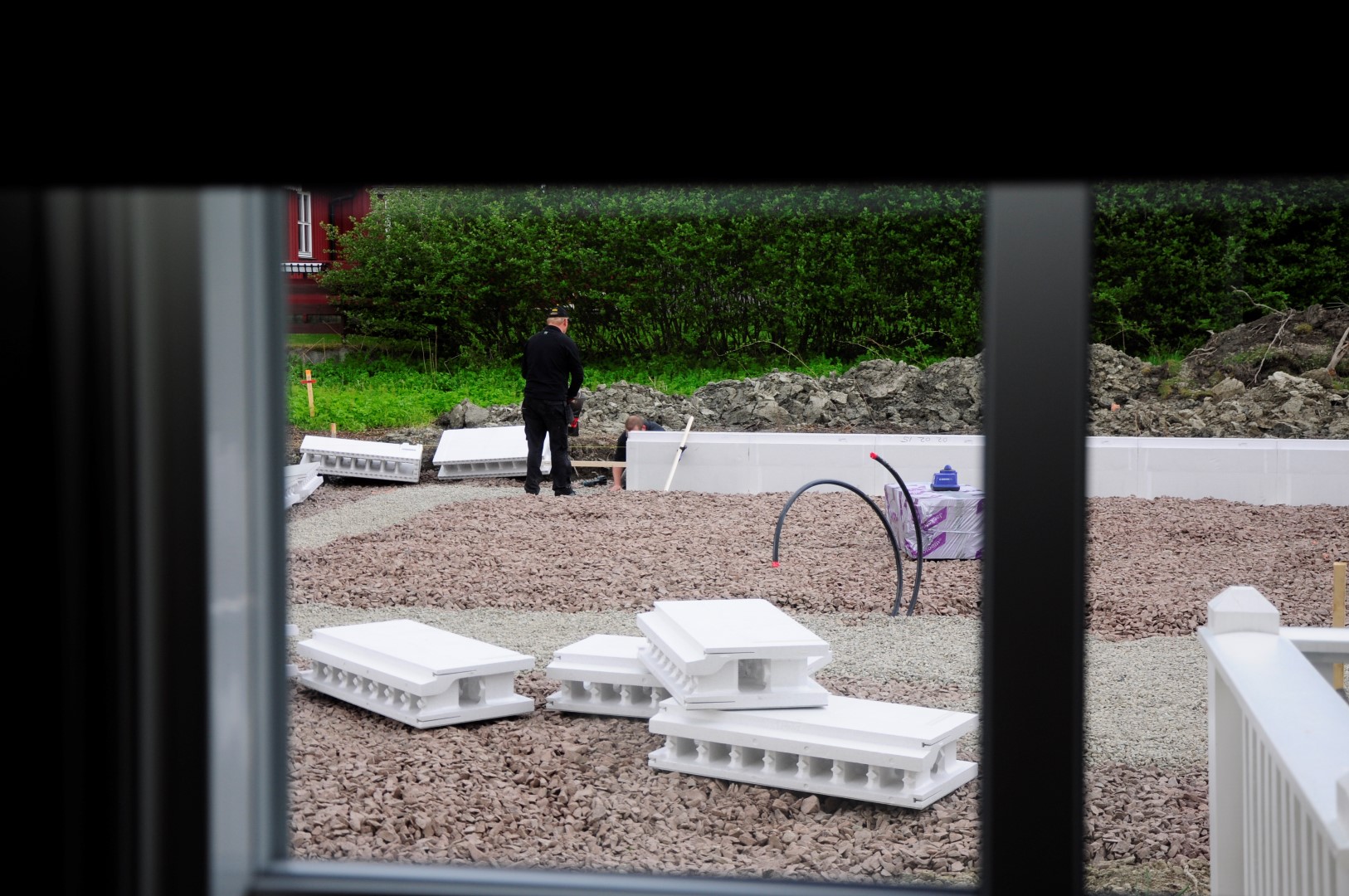

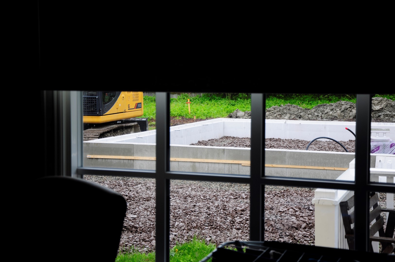

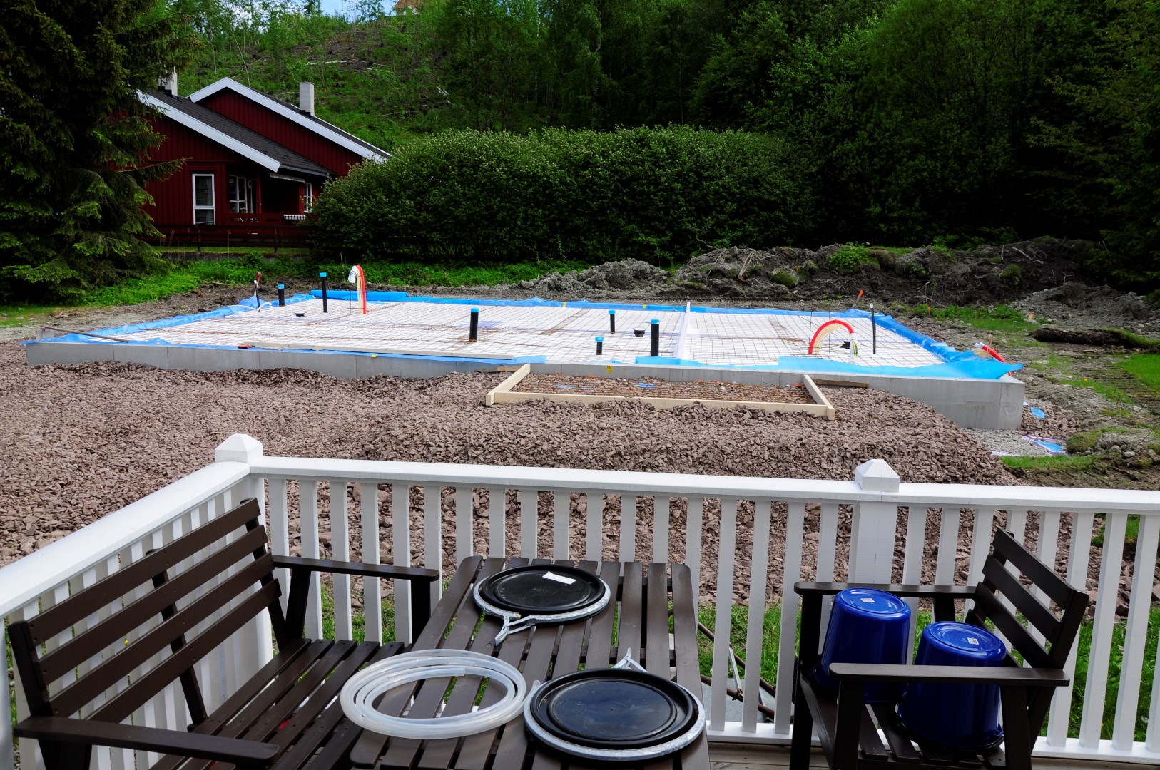

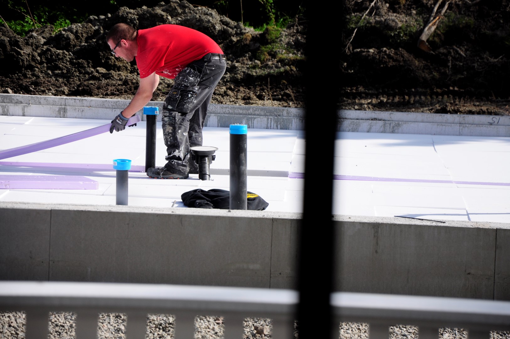

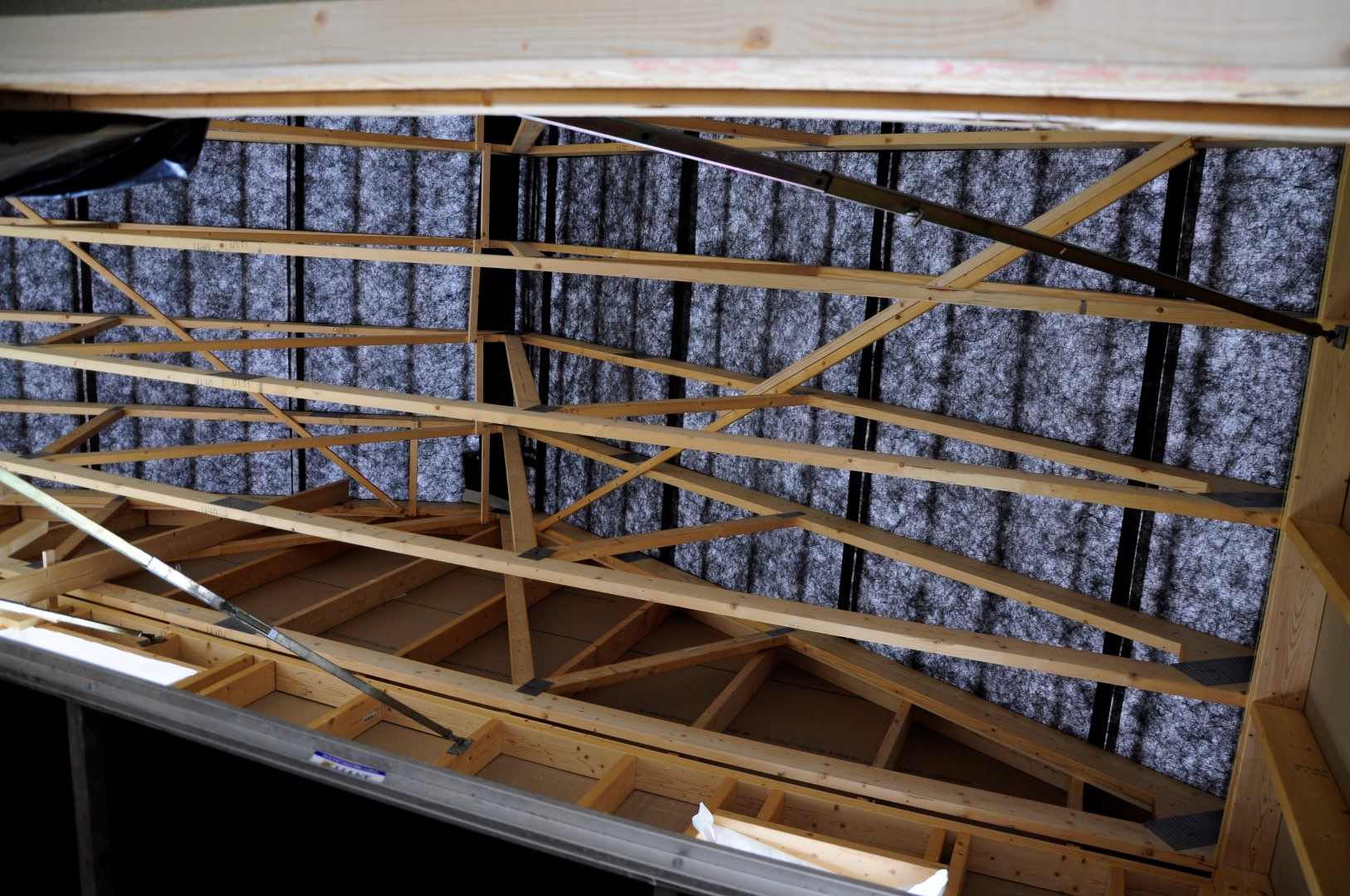

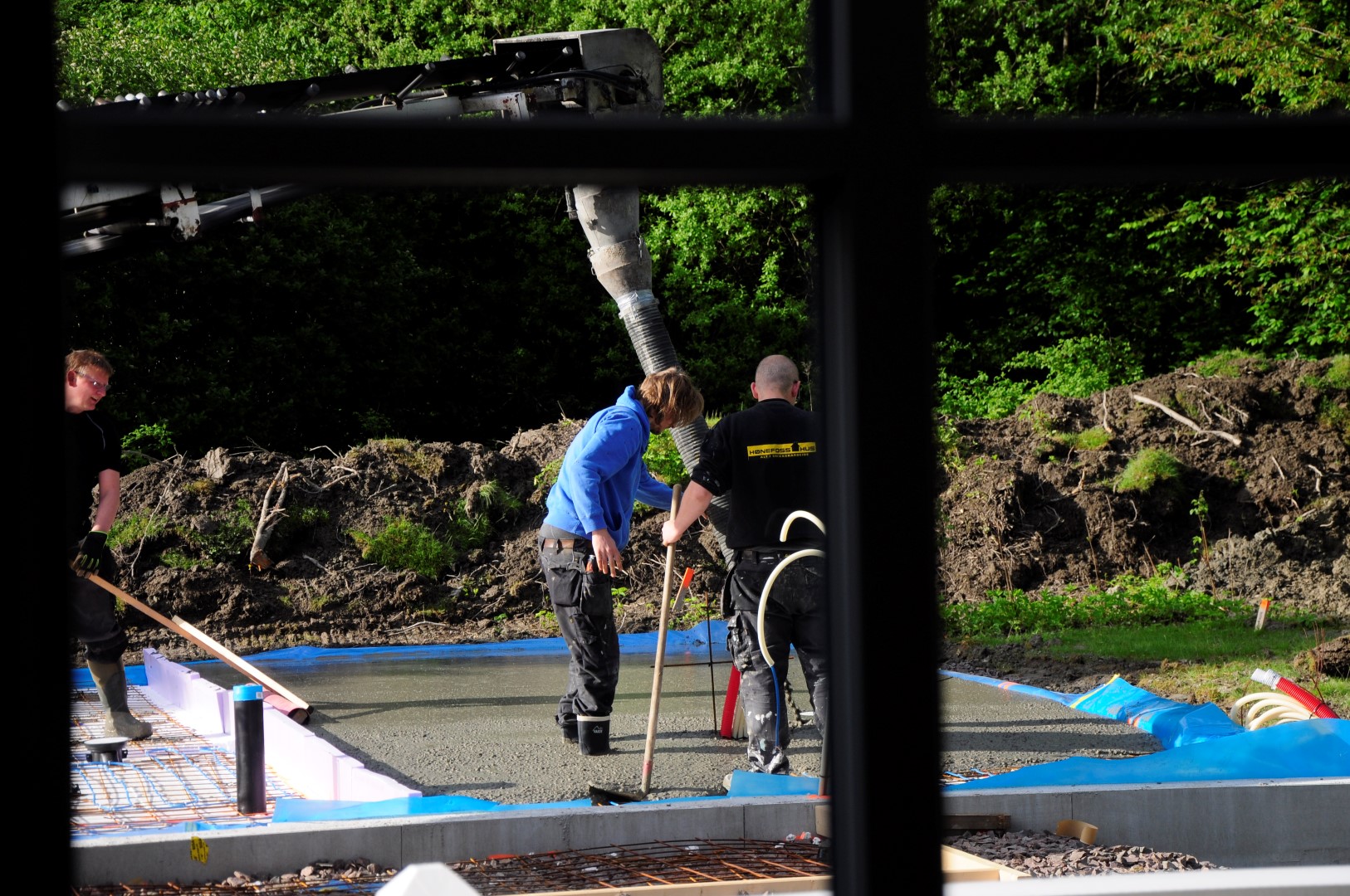

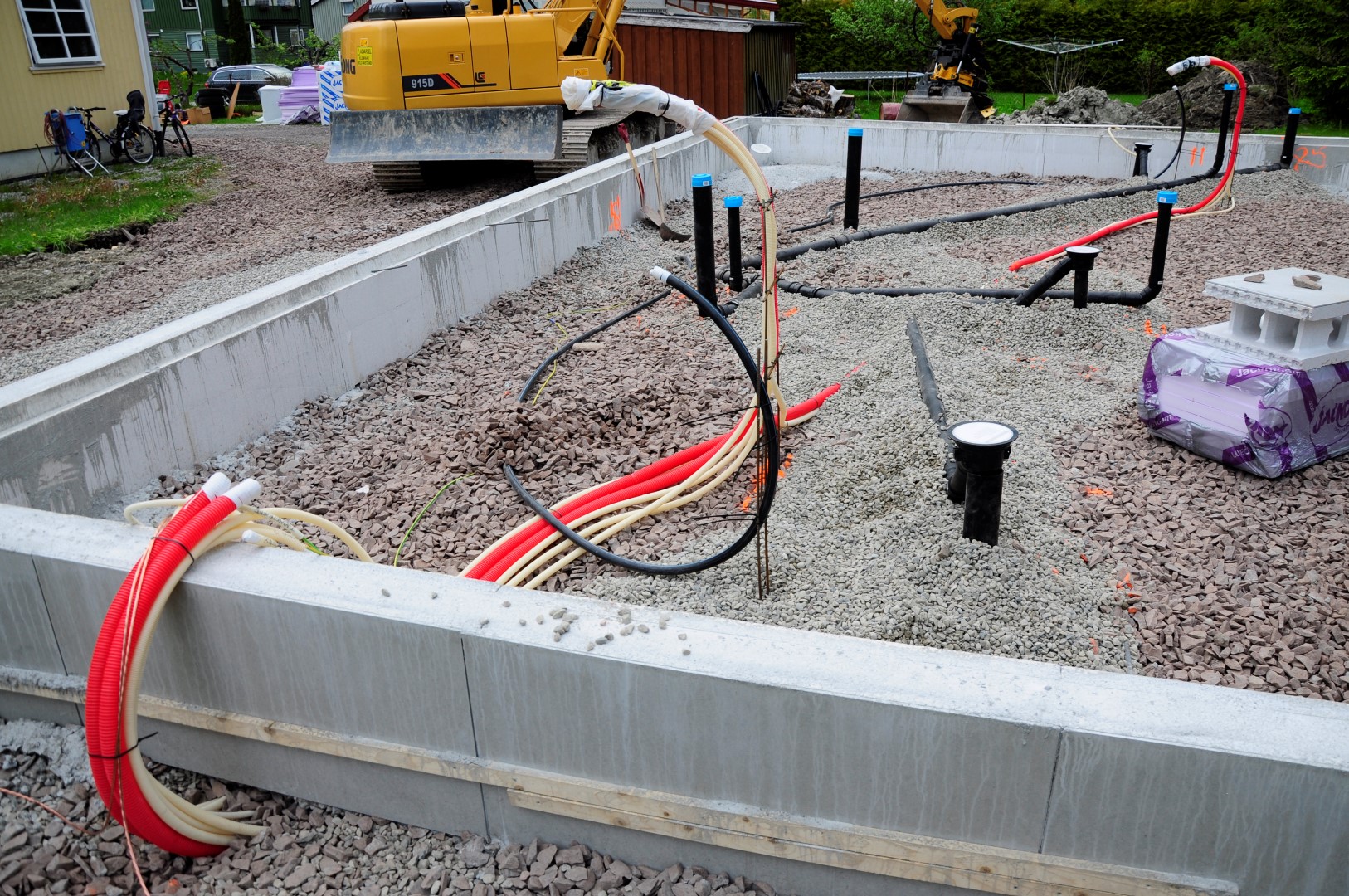

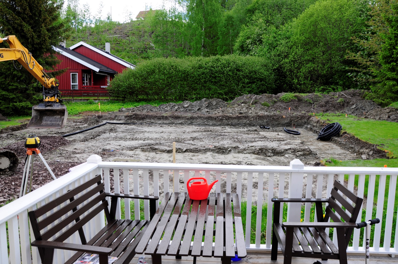

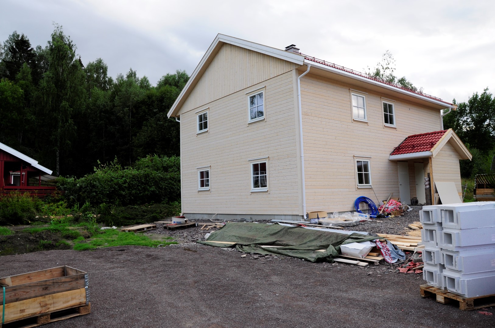

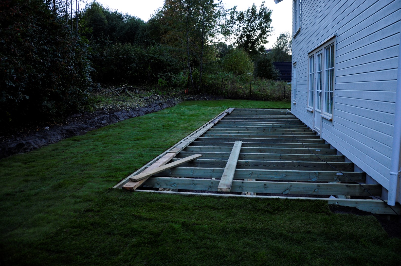

Evo fotografija.
Dodao sam redom onako kako su oni gradili.
Ovako se danas gradi tipična Norveška kuća po tek 10 standardu valjda.

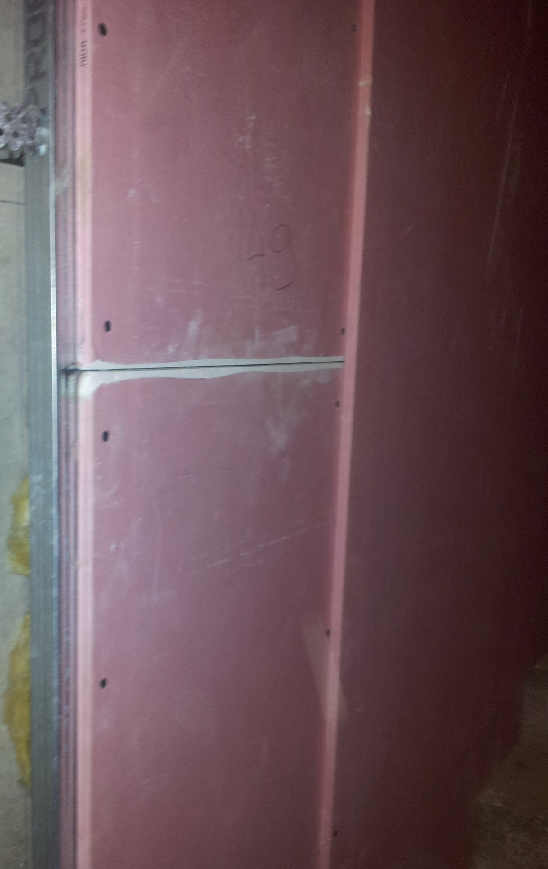

Tako je ali pazis da ti se ne ukrste i horizontalni spojevi. I gledaj da se na drugom sloju ploca smice bar za 30 cm.Nema potrebe za bandaziranjem samo se popune spojevi . Za drugi sloj je bitno da obaras ivice koje nisu fabricke. Kad dodjes do bandaziranja objasnicu ti nacin na koji ja radim.
U prilogu je slika. Stim sto ovde je druga ploca samo za slikanje bila jer se investitoru stedelo. Smile

Zero Flyer wrote:
Evo fotografija.
Veoma zanimljivo.
Pogotovo temelji Smile
Najvise me fascinirala fotografija na kojoj gomila biciklova stoji tek tako napolju Smile
Moji biciklovi, s obzirom da nisu "obicni" i nisu jeftini, moraju da stoje iza tri zakljucavanja Laughing out loud

velimir46 wrote:
@zero
Hvala, jasno mi je. A i ima logike jbg. Izbegne se svako eventualno "curenje" pretpostavljam. A što se tiče investitora, čudo su oni svuda Smile
Zero Flyer
Zero Flyer's picture
Registrovan dana: 07/10/2015
boleeve wrote:
Zero Flyer wrote:
Evo fotografija.
Veoma zanimljivo.
He he, nemoj da te to zavarava, krade se i ovde super. Doduše, više je lopova iz redova tamnoputih stanovnika, ali ima i njihovih klinaca koji se više iživljavaju nego što kradu. Inače, jako su ekspeditivni što se tiče tih stvari, a kad se radi o doseljenicima bilo koje vrste, jer tu uvek imaju mehanizam da ih posle prve ili nekoliko grešaka vrate odakle su došli. Ranije su bili tolerantni do u beskraj, sada toga više nema. Prva greška, vozdra. Kad se ima permanent i državljanstvo, tu i tamo, ali oni koji su na azilu ili radnoj vizi, zabrana ulaska jedno reme i proterivanje.
Pričao mi čovek, dobar prijatelj sa nekim policajcima, kaže, redovno se ide u azil kampove na mesečnom nivou da se pokupi šta se nađe Smile
I po pravilu, kad ih pitaju što kradu, oni krenu da grakću kako su im smestili kamp van grada 4-5km pa ne mogu pešaka da idu. Smile Kaže, ovi panduri, bukvalno im kažu: Stvarno? Pa što ne uzmete lepo kola onda, nego se mučite da veslate tu Smile To je takav mozak, njemu je to opravdano, zaboga, ko da pešači. Nisu oni krivi, nego ovi što im nisu smestili kamp u centar grada Smile
Temelji su isto čudo Smile
To što vidiš je stiropor, sa nalepljenom nekom pločom napred, pojma nemam od čega je, ali liči na one azbest ploče, po tvrdoći i izgledu, azbest sigurno nije, a šta je nemam pojma. Kapiram da je beton samo u obliku rešetke u te majušne rupice sipan i to je to Smile Kad pogledaš, kuća od kartona. Neverovatno su tople i prijatne, ali gore kao šibica. Takvoj kući je potrebno 4 minuta da potpuno izgori. Ludilo. Zato su im strogi zakoni užasno u vezi svega kritičnog, kao što su struja, ali i voda/kanalizacija. Ne smeš da pipneš ništa ako nemaš licencu. Eventualno da okačiš neku lampu ili luster i to je to.
Nažalost nikad nisam bio u Norveškoj , i uvek sam imao neko predubedjenje da su oni uredjena država i da tamo nema raznoraznih "svinjarija " . Ali sad kad vidim kako oni grade kuće , tehnička rešenja , pravila i propise , pa mi smo za njih bar 2 veka unapred u svakom smislu .
A sasvim je jasno zašto su im zakoni strogi , samo kad pogledaš kanalizacionu instalaciju pa tu svaki kvar ili havarija podrazumeva rušenje pola kuće . O statici i sigurnosti vredi ni trošiti reči ..
