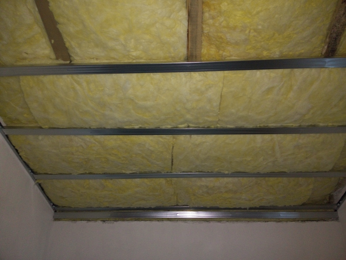

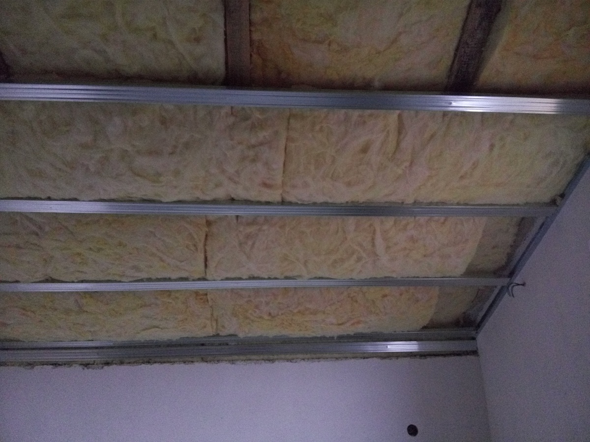

Kao sto naslov kaze poceo sam da radim izolaciju potkrovlja i opsivanje gips plocama, ako moze da se ukljuce svako dobre volje koje vec radio na slicnim ili istim poslovima. Za pocetak interesuje me kako je najbolje spajati cd i ud profile a da sraf ne zezne lozu posto koliko sam mogao da nadjem ud profili su od tankog lima da li je tu problem? i ako moze neko da mi objasnite na sta da obratim paznju prilikom sastavljanja cd i ud profila srafom, srafio sam sa tn2.5 da nije mozda u tome problem sad sam uzeo one manje srafove za spajanje ali jos nisam probao. Isto tako me zanima da li je potrebno stavljati ud profile na zidove, radim potkrovlje, izolaciju izmedju rogova parna brana pa gips ploce, ili je dovoljno cd profil na ankere, anker na svaki rog razmak izmedju cd 40cm, da nije mnogo gusto ili mogu na 50cm da stavljam? Evo i slika jos je u pocetnoj fazi burazer zeznuo malo oko vune nisam bio tu kad je stavljao iseko iz jednog dela pa od tezine malo spada, sta mislite o ovom cd profilu koji sam postavio u celo dole skroz sto ide na vencanicu da li je to ok? Znaci slobodno raspalite svako misljenje je dobro doslo, pozdrav svim forumasima.

1. Ovo sa ispadanjem vune iz prostora izmedju rogova je, po meni, bas problem. Vuna se uvek reze da bude 10-20 mm sira nego stgo je prostor-razmak izmedju rogova. Na taj nacin se u potpunosti popunjava prostor izmedju rogova a i nece moci da ispadne ni kasnije, tokom vremena - a to vreme se meri desetinama godina.
2. Koliko vidim sa slike stavljena je staklena vuna a to nije nimalo dobro. Za potkrovlje se koristi kamena vuna ili celulozno vlakno a ni u kom slucaju staklena vuna. Razlog je u vrlo losim karakteristikama staklene vune u letnjem periodu. Jedino ... ako imas nameru da citavo leto provodis negde na odmoru pa te nece ni zanimati kakvo je stanje u tvojoj kuci.
3. Kolika ti je ukupna debljina izolacije? Treba da racunas na minimum 18 cm kamene vune.

Da li je i 20cm dovoljno? Nekad mi se čini da je vrućinu nemoguće zadržati... Kum je stavljao 2x10cm kamene pa je letos opet bilo kao u rerni...

Vuna je i rezana sira oko 1.5cm nego burazer zajebo na par mesta dok ja nisam dosao, posle je bilo ok, ima 20cm vune, koliko sam upucen staklena vuna nije nista losija za termoizolaciju od kamene vune, mozda gresim?

20 cm kamene vune tezine od barem 75 kg/kubnom metru u prvom sloju do prostorije i jos najmanje 120 kg/kubnom metru do crepa i onda pravilna ventilacija sa podletvom od barem 1 cm/ po duznom metru roga (znaci za rog duzine 5 m treba podletva od minimum 5 cm). Podletva bez otvora za ventilaciju ispod oluka (minimum 250 cm kvadaratnih po duznom metru strehe ispod oluka) i dgovarujeceg izlaza (minimum 250 kvadratnih cm x 1.30) vrelog vazduha na slemenu odnosno grebenu krova uopste nema smisla. Ako su ovi uslovi zadovoljeni onda sigurno nece biti toplo kao u rerni jer fazni pomak maksimalnog zagrevanja konstrukcije je preko 4.5 h a to je vec onda kada spoljna temperatura znacajno opada i moguca je ventilacija prostorija putem prozora. Najinteresantnije je sto relativno mali broj ljudi pravi razliku izmedju staklene i kamene vune a pogotovu im je nevazno kolika je gustina tj. zapreminska tezina kamene vune. Pri kupovini gledamo sto jefitinije a posle kukamo da nesto ne valja ... Ipak, ima tu malo nekog znanja a nama je najlakse da pausalno pricamo ....

Predlazem da malo procitas razlike izmedju kamene i staklene vune.
A ti izgleda i ne citas o cemu pricam - staklena vuna nije dobra za letnje vreline a sto se tice zimskog perioda tu je priblizna kamenoj. E sada, ako imas nameru da u kuci boravis od 15.09 do 15.05 a od kraja maja doi kraja septembra da ides negde na drugo mesto onda slobodno guraj i trpaj tu staklenu vunu,
Sa ovim se sigurno nece da sloze nasi inzeenjeri koji su se uhlebili kao trgovci kod inostranih proizvodjhaca staklene vune i koji sada valjaju stranu staklenu vunu na srpskoim trzistu. Oni ce da i tebe i svakog drugog ubedjuju da je staklena vuna jednako dobra za potkrovlje, naravno da to moraju da rade jer primaju za to platu. A sasvim su drugacije ucili i u skoli i na fakuiltetu - najgora je stvar kada dodju u situaciju da pricaju protiv onog sto znaju da je istinito ...

Javlja se drugi problem, uzeo sam cd profile sve od 3m, a prostorija 3.2m e sad sta ciniti nastavljati sa spojkama cd profila na pola ili moze na krajevima, taj kraci kraj bi isao u u ud profil ojacan jednim ankerom pa spojka na drugi cd profil i ukrstati sledeci red ili nesto trece da li ce to biti dovoljno ojacano?

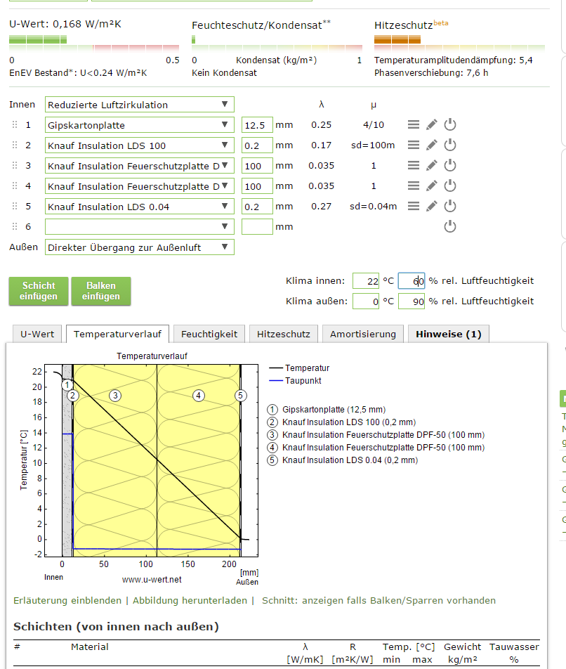

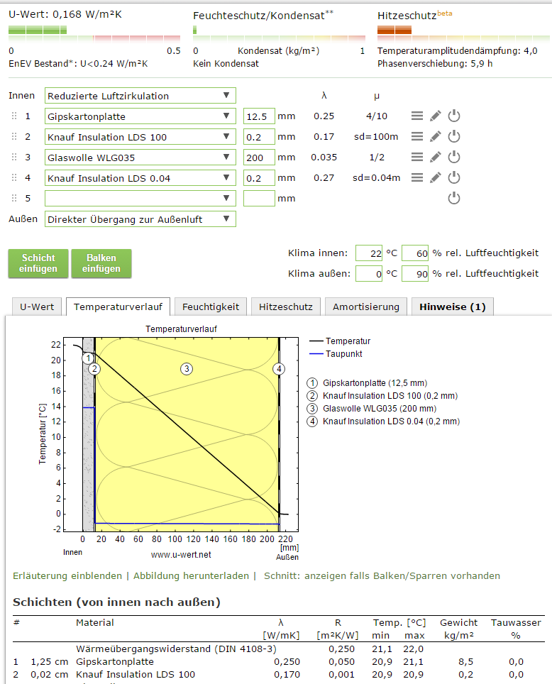

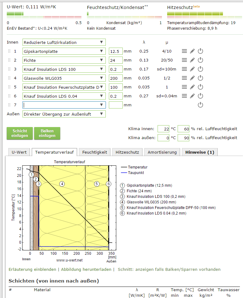

bi se popolnoma složio sa komentarima od "Astrea". Dobro ti je obrazložio težavu u polijetnom periodu.
Tu bih dodao komentar: Ako može dodaj još 10 cm kamne vune ; ako ne ide drugačije ispod staklene. U vezi "faznog zamika" bih predložio, da i sa unutrašnje starne ugradiš daske (24 mm-colarice), jer češ tako još bolje anulirati toplinske dobitke , koji nastaju zbog kuhanja, računalnika, televizije,......ostalih aparata.
Kako izgleda samo staklena vuna imaš u prvi priponki.
Na drugoj imaš kombinaciju staklene vune 20 cm + 10 cm kamene vune in daske sa unutrašnje strane.
Posebnu pozornost namjeni , kako češ izraditi parnu zabranu! Za dodatnu izdau podkonstrukcije upotrebi "one perforirane" nosilce.

ako imaš duboku gredu, možeš deo le te upotrebiti, da ugradiš svijetla (indirektna svetloba) ako ti je ambijent pomemban. U pogledu, kako izraditi konstrukciju , je 135 cm previše za samo na "levi i desni" vijačiti ploču.
Na spoju GK ploča i stijena je dobro uraditi "klizeči stik" - (možda nije najboljši prevod).Da upotrebi akrilni kit.Poleg toga, pažnju položi, da budeš vrlo kvalitetno napravio stik između parne zapore i stijene; parozapornu foliji lijepi na stijenu sa ljepilom tipa " airstop" ( http://www.ekoprodukt.si/materiali_za_tesnenje-airstop-lepilni-trak-prva...) ili sličan lepilo.(http://www.gerband.de/produkte/produktarten/folien-klebeband/gerband-586/)
Kakav tip izolacije stavljati je odluka investitora, a jaz napravim samo konrtrolu gdje i u kojem slučaju može nastati kondenz. Prilepio sam in kontrolu samo sa kamenom vunom; razlika je samo u faznom zamiku.
Koliko je razlika v ceni kod vas, "vlado107" među staklenom vunom i kamen vunom ne znam, kad nas je 18-22%. Ako se na sav krov (recimo 100m2) da dodatno 500 kg, neče se srušiti.
Kako se vidi, sam predložio i da se sa unutrašnje strane ugradijo obične daske, koje uzimaju temperaturu iznutra (temperaturni dobitki) a na veče, kad se ohladi ju oddaju; i ta varianta se izrađuje kod nas.
Drži, razlika je u glavnom za poletje, za zimu ni razlike. Važna je izrada parne zapore.

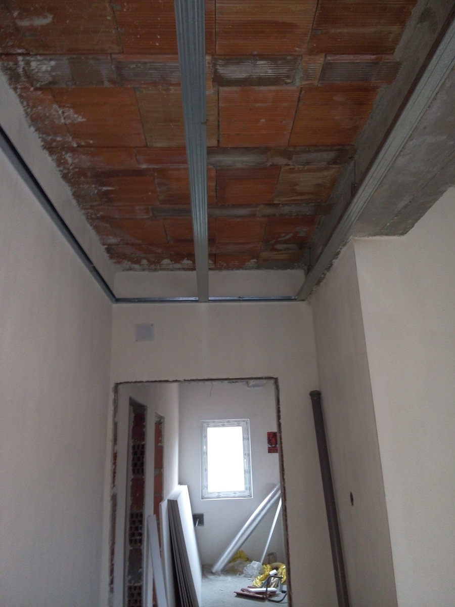

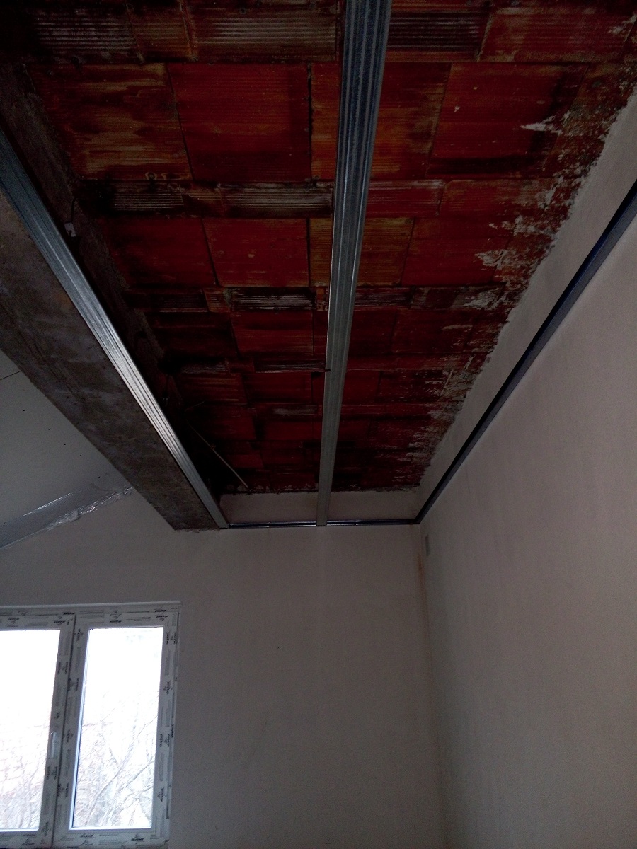

Nisam slikao ali postavicu slike danas, treba mi komentar na sledece, kuca ima horizontalnu plocu koja lezi na dubokim gredama a posle toga kosine koje sam resio klasicno po upustvu e sad spoj zida na sredini i duboke grede hocu da odradim gk plocom, znaci da spustim plafon po dubini grede posto je i onako skoro 300cm visina do ploce. Stavio sam ud profile na zidove znaci sa tri strane na gredi nisam jer hocu taj deo kad bude legla ploca na gredu da je spojim lepkom, po duzini sobe koja prati gredu koja je nekih 320cm sam stavio dva cd profila za zasrafljeni sa visilicama onako gusto mozda osam kom po cd profilu, sirina izmedju zida i ivice grede je oko 110cm, ploce cu po sirini da stavljam da srafim na cd a ostatak gk ploce do sirine druge ivice grede da pricvrstim lepkom oko 25cm. Da li to pije vodu sta mislite? Hteo sam da stavim ud profil i na gredu na ivicu sa vertikalne strane ali se ivica grede obusi od busilice.

Evo i slika konacno da vidite
francez27
francez27's picture
Registrovan dana: 19/09/2013
Evo i slika konacno da vidite o cemu se radi, trebao bi uskoro da srafim gk ploce pa ako ima ko raspolozan da mi da komentar da li je ovo dobro ili nije i zbog cega bio bih mu stvarno zahvalan...

Мислим да би на тај ЦД профил
Мислим да би на тај ЦД профил требало поставити коју висилицу да се тај профил учврсти. Можда је и постављен, али се на слици не види.
som16
som16's picture
Registrovan dana: 20/02/2015
francez27,
glede samoga stikanja/ljeplejnja GK ploče na betonski nosilac: dali je nosilac sa vrnhnje starne toplotno izolovan - tavan je izolovan? Pazi na primernu ugradnju parne zapore, na hodniku.
Više bi se mi sviđalo, da upotrebiš kovinski profil na sami ivici nosilca in na njega prišrafaš GK pločo.
Kako piše "zvukoljub" je potrebno ugraditi još kakvu "visilulicu" , da se ti na redini ne ukrivi profil; ako budeš pogledao navodila od knaufa, se vidi na koliki je max razpon moguče montirati profile.

Niste procitali moj predhodni post oko visilica, ima ih po 8 kom po cd profilu, izolacija ploce je odradjena odozgo kao i parna brana, jel dobro to ovako? znam da uvek moze bolje i drugacije ali mi smo ga resili ovako, ploce cecse srafiti po sirini i jedan mali deo kod ove grede ce se lepiti nekih 25cm, ukupna sirina ploce je 135cm.

duzina ploce 120cm
