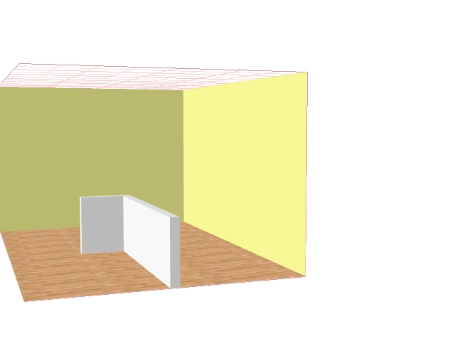

Trebalo bi da pravimo sank izmedju kuhinje i dnevne sobe. Ideja je da na unutrasnoj strani koja je okrenuta kuhinji budu i police za odlaganje sitnica, tj. neka forma kuhinjskih elemenata sirine oko 30-tak cm. Spoljasnja strana bi trebalo da bude oblozena kamenim plocicama. u II fazi bi naknadno trebalo postaviti sa plafona drvene venecijanere, da bi se fizicki koliko-toliko odvojila kuhinja od ostalog prostora ( po zelji).
-Od kakvog materijala bi bilo najbolje formirati taj zidic ? Trebalo bi da izdrzi nalepljeni kamen, a i da bude "ledja" od unutrasnjih kuhinjskih elemenata. I ako znate, gde se ti materijali nabavljaju, posto nikada nista slicno nismo radili, koja je okvirna cena. Culi smo za Ytong blokove, rigips i sl.
-Da li je neophodno da se naprave stubovi na coskovima, s obzirom da je sank "Г" oblika ( zbog venecijanera). Na uzoj strani planiramo da stavimo barske stolice.
* sank gradimo na prelazu plocica i parketa, tu ima jedna ukrsna lajsna. Da li je to problem ?
Pozdrav ! Laughing out loud

Ima ovde mnogo strucnijih od mene pa valjda ce se i oni javiti...
Cime god da zidas ja gh i svakom slucaju zidao na betonu (kosuljici). U tom slucaju ako sam te dobro razumeo morao bih da skines jedan red plocica ili da ih na licu mesta zaseces za sirinu tog buduceg zida.... Buduci da ces lepiti kamene obloge ja bih se oredelio za Ytong. Mislim da je on zahvalan za kucnu uporebu.... Daj nam neku sliku... Ti mi stubovi nisu bas jasni...Y tong mozes kupiti na SVAKOM boljem stovaristu cena oko 100 dindzi za (ja bih stavio 7 ili 10 cm.... Buduci da ne zidas kucu mozes ga lepiti ili originalnim Ytong lepkom ili lepkom za plocice....
Sank se moze praviti od raznoraznih materijala , GK ploca , Ytonga , cigle , drveta ,metala ....
Ne znam kolko imas iskustva i znanja , pa ovako ako zidas moras osloboditi sve do betona pa hidroizolacija pa zidaj , a ako radis od GK ploca mozes raditi i po parketu i po plocicama

rado bi smo izbegli potpuno rasturanje plocica i parketa, kad bi nesto samo moglo da se postavi "odozgo"...
Jedan majstor ( stolar) nam je rekao da cela konstrukcija moze da se napravi od iverice, kao kutija i da se stavi odozgo, da je navodno iverica toliko teska da uopste ne mora da se "ankerise" i da se mogu na nju lepiti kamene plocice. ali, meni sve to ne pije vodu...
Sve mislim da bi Ytong lepljeni bio pravo resenje.

Ovo 'ladno moze da se odradi od alu-profila, OSB i GK ploca. Pogledaj u sistemima suve gradnje ima tamo lepo objasnjeno. Inace na GK moze kasnije da se lepe plocice.
