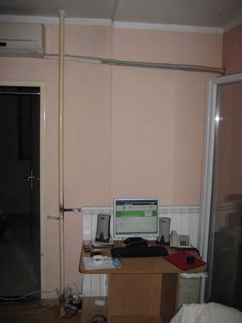

Potrebna mi je stučna pomoć oko izrade "skrivača" (neznam kako se to stručno kaže) za cevi od grejanja i klime. Interesuje me kojim profilima napraviti podkonstrukciju i na koji način.
Ovako to sada izgleda:
http://www.samsvojmajstor.com/portal/sites/default/files/img_9271.jpg

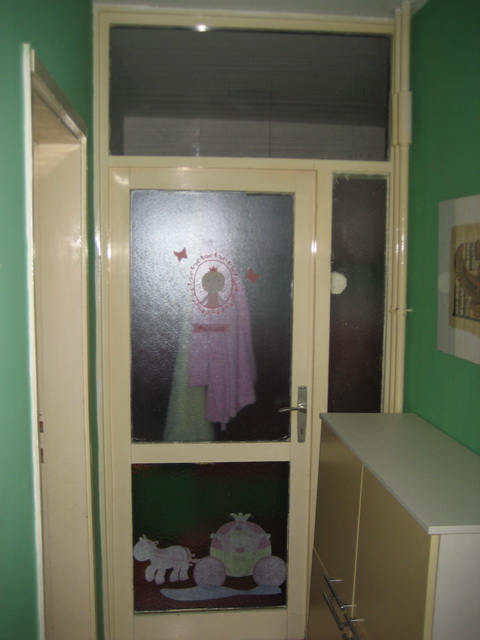

Druga stvar je štok za vrata. Postojeća vrata sa staklom bih skroz izbacio i ostala bi mi velika šupljina u koju bih da ugradim standardna drvena sobna vrata. Pitanje je isto kao i predhodno , kako da napravim podkonstrukciju u koju bih da ugradim nova vrata sa stokom.
Ovako to sada izleda:
http://www.samsvojmajstor.com/portal/sites/default/files/img_9273.jpg

Imam jedan predlog, koji ne zahteva profile, tice se vrata i prostora oko njih koje hoces da zatvoris gipsanim plocama. To bi mogao da izvedes ovako. Skines vrata, zatim ti ostaju drveni okviri Ostaju ti sakla (iznad i pored vrata) koja ces da skines. Kada si skinuo vrata i stakla kao sto rekoh ostaje samo ram na taj ram (drveni) safis gipsane ploce i zatvaras ram sa prednje strane i sa zadnje ako zelis mozes izmedju da ubacis storopor ili staklenu vunu radi zvucne izolacije da ti ne odzvanje kutija i da se necuju zvuci iz susedne prostorije. Zatim ides preko gipsanih ploca lepak, mrezicu, glet, boju ili polikolor. Ako si razumeo na sta sam tacno mislio ako ne pitaj. To bi ti bilo resenje bez izvaljivanja rama (drveta) i nepotrebnog posla. Ja sam nesto slicno radio, da nekazem isto, bio je otvor isti kao tvoj, Samo sto sam ja stavljao gredice 5x3 safio u zid i posle safio gipsane ploce u njih. U mojoj varijanti je trebao ceo zis da se zatvori. Tako da ti imas prakticno pola posla odradjeno. Ako na okviru rama imas neke lajsne (ukrasne) njih skini da bi gipsana ploca mogla lepo i ravno da nalegne.

whiteskyline, hvala na odgovoru i na ideji. To mi je vec palo napamet ali se plasim da ako tako oblozim postojeci stok nece ostati dovoljno mesta da ubacim novi stok sa novim vratima. Sve to radim da bih promenio ova staklena vrata.

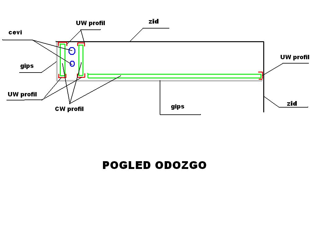

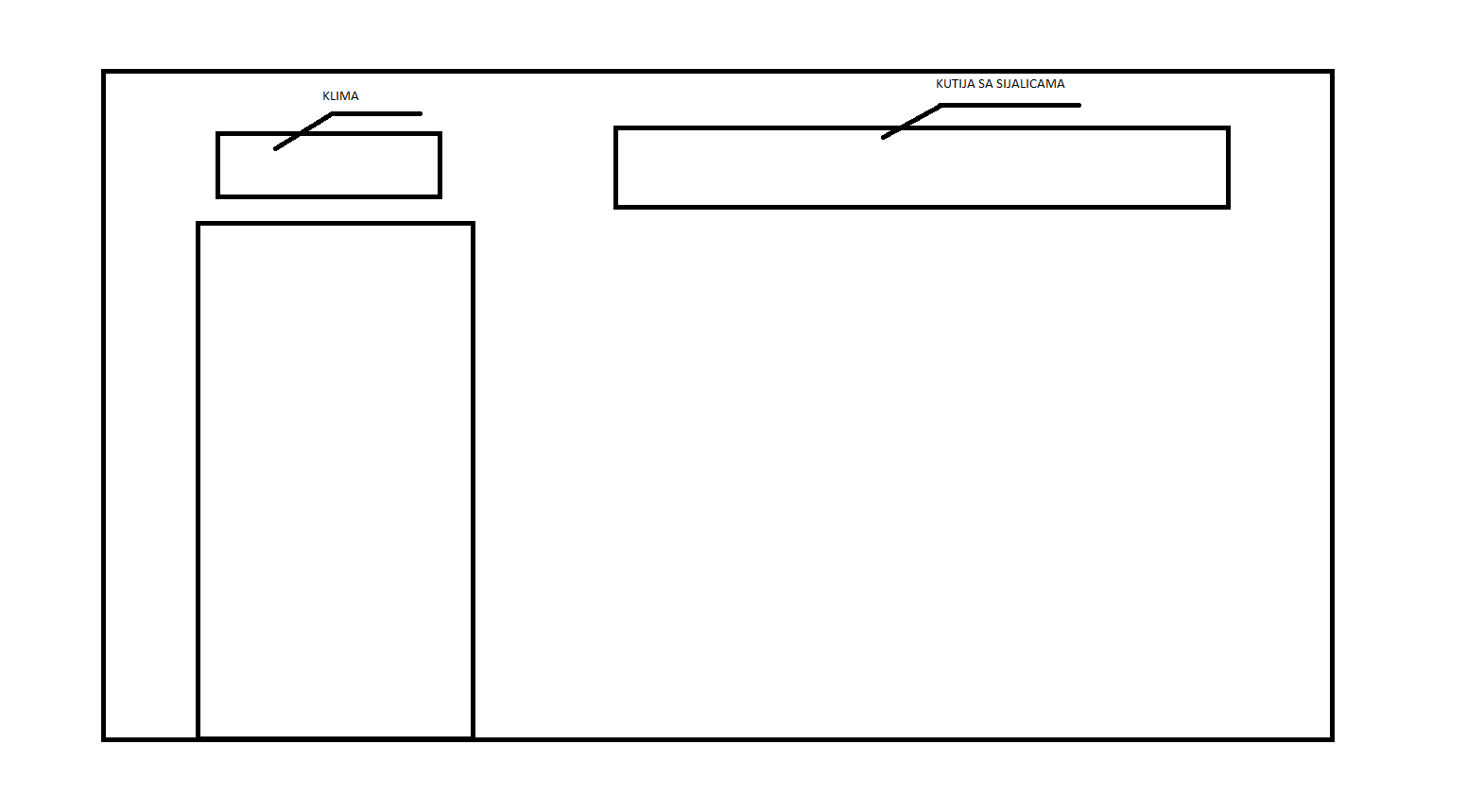

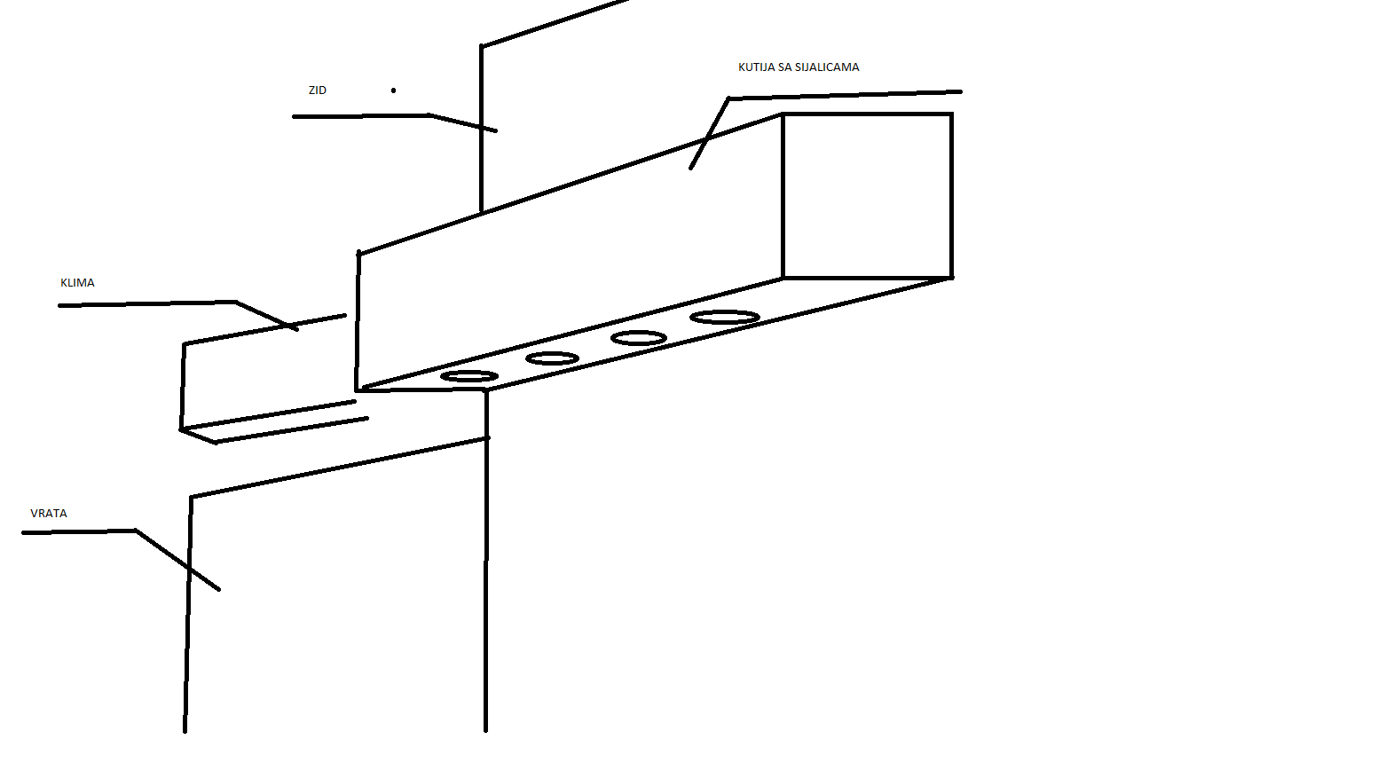

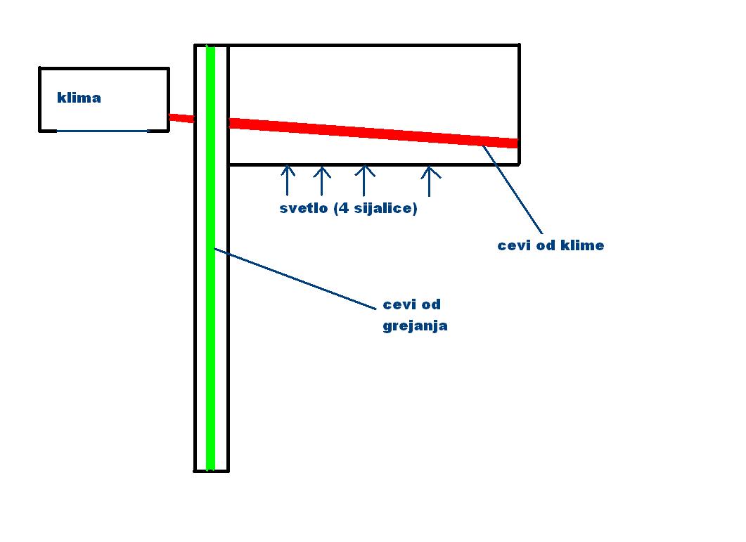

Skrivač cevi sam ipak rešio da uradim sam (zbog manjka sredstava u budžetu) pa bih vas zamolio da mi kažete da li sam dobro osmislio konstrukciju. Nadam se da možete da razumete ovu moju skromnu skicu.

Ne razumem bas najbolje drugu skicu, nasta ti se oslanjaju bocne stranice. A sto bizatvaro cevi od parnog grejabja, ne izgledaju ruzno, samo prefarbaj. Sta te izadje 250e sve ili samo vrata i konstrukcija za vrata?

Možda da pažljivi povadiš stakla, stanjiš lajsne koje ih drže, ubaciš na njihovo mesto neki pločasti materijal debljine 5-10mm i kvalitetno prefarbaš celu površinu.
I to je to....
Ne bi bilo skupo.

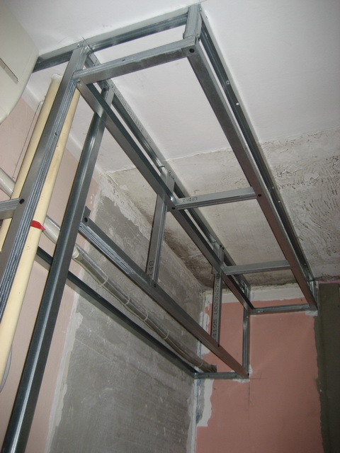

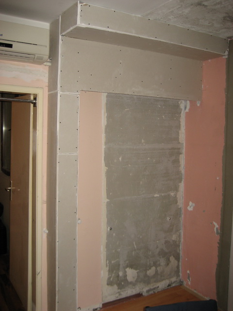

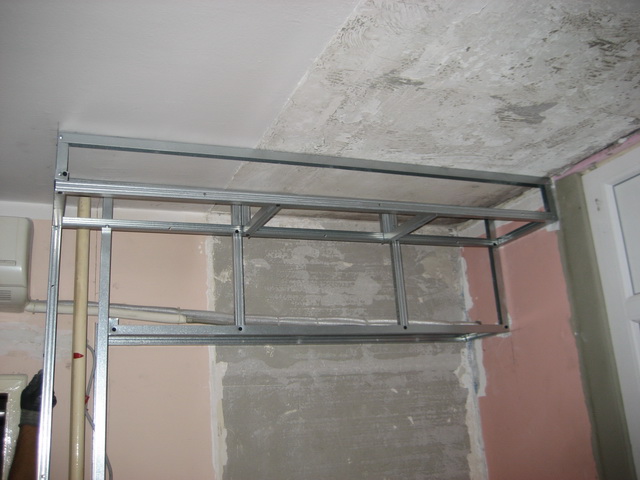

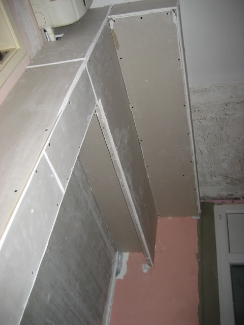

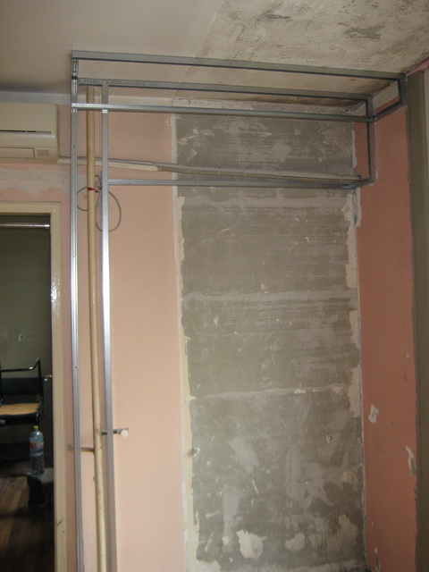

Evo da se pohvalim da sam uspeo da uradim skivac za cevi. Voleo bih da mi neko od pravih majstora kaze sta misli o konstrukciji i da mi da neke savete i ukaze na greske ako ih ima a verujem da ima Smile
Ja sam generalno zadovoljan kako je ovo ispalo, jer mi je ovo prvi put da pravim ovako nesto.
