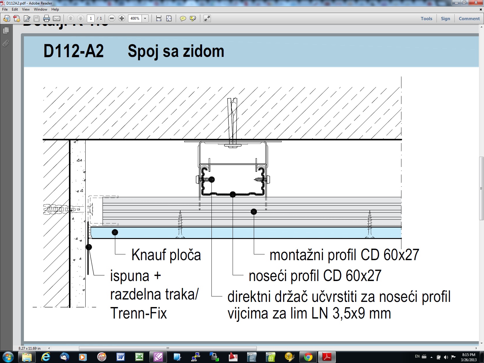

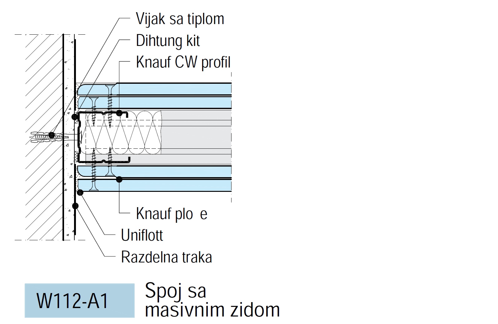

Po radnim listovima proizvođača, izvedba je kao na slici.
Ogovor sa Knauf.hr
Kako treba izvesti spoj gipsanog pregradnog zida s ožbukanom zidnom površinom?
U takvoj situaciji, ali i kod spojeva s betonom, drvom ili čelikom nije moguće zaglađivati preko kuta. Prije montaže Knauf ploča treba na podlogu nalijepiti samoljepivu traku na područje dodira s pločom. Nakon montaže ploče bandažna se traka sa svojim rubom ugrađuje do samoljepive trake, višak trake treba uredno odrezati.

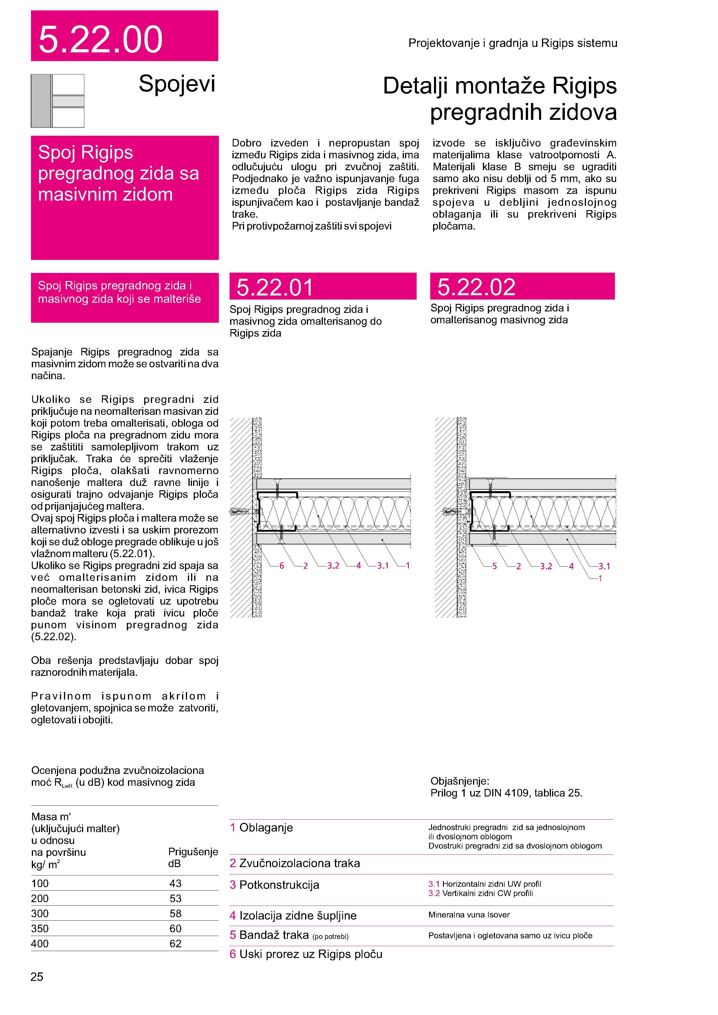

Po forumima često preporučuju rešenje koje je naveo Beshla. U Rigips dokumentaciji je objašnjeno kako se to izvodi i finiš je sa akrilnim kitom (u prilogu je i ta stranica).
Zajedničko za oba rešenja je da se bandaž traka ne postavlja da povezuje oba materijala, već samo na gips ploču (ako ima potrebe za njom).
