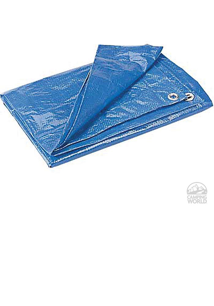

Da li ne bi bio problem da umesto folije stavim ceradu (ona plava, to imam, pa ne bi bilo dodatnih ulaganja...). Negde sam procitao da ne bi bilo dobro da stavim najlon zbog drvenih greda, razmisljam o tome da secem najlon (ili ceradu) i da pokrijem samo vunu izmedju greda a da najlon priheftam za ivice greda. Molio bih za misljenje.

Zakljucio sam da ipak treba da postavim paropropusnu foliju, neka me neko ispravi ako gresim.
Da li neko zna da li je cerada sa slike paropripusna?

Moze slobodno ova folija,
sokan
sokan's picture
Registrovan dana: 24/08/2008
Moze slobodno ova folija, mada vam ako vec podascavate ne treba nista vise
