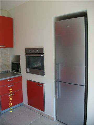

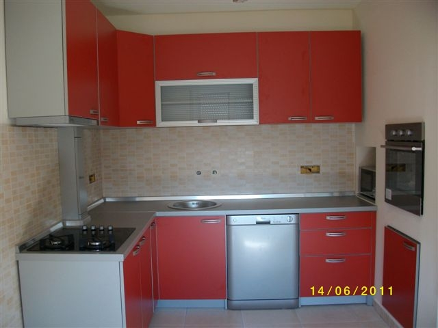

Evo je i slicica, kako sam obecala. Ja sam prezadovoljna kako je sve ispalo, a rerna fercera u zidu potpuno isto kao i u iverici. Druga slika je desni deo kuhinje, jer nisam mogla odjednom sve uhvatiti u kadar.
