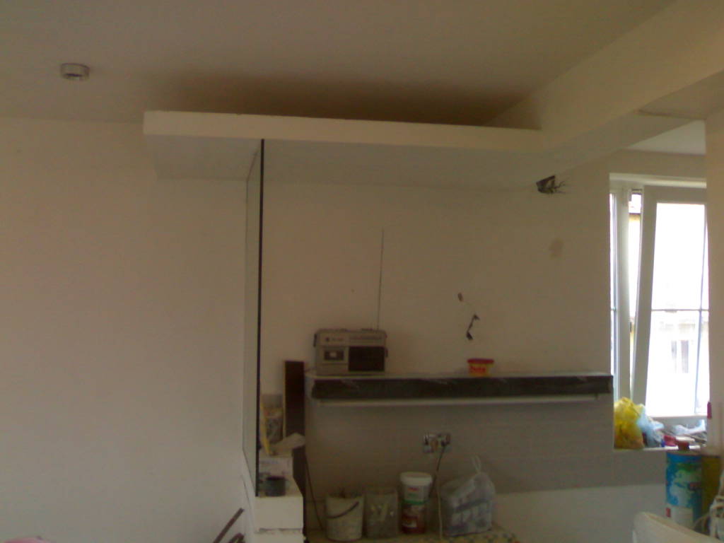

Hteo bih(moram) da napravim policu od gipsanih ploca 175X62,debljina nije bitna,jedna strana 62 i jedna 175 se pricvrscuju za zid,tako da druge dve ostaju slobodne u vazduhu,znam da je to veliko pa mislim da na spoju ove dve stranice tj u spicu stavim sajlu koja ce da se spusta sa plafona ako je neophodno,nemogu stubici,nemoze ram,mora da bude slobodna polica.Ako razumete sta hocu da kazem.
Da li je to moguce i dal ima neko neki drugi predlog.Hvala unapred.

Ja sam juče imao po prvi put "bliski susret treće vrste" sa gips pločama pomažući drugaru da iznesemo 12 mm ploče na 5-ti sprat i deluju mi prilično krto za ovo što ti hoćeš. Ne znam da li baš mora da bude polica od gips ploče, ali ja bih napravio gvozdeni ram od vinkle, prčvrstio ga za ta dva zida i onda unutra ubacio neki materijal.

Ovako nesto???

Da bas tako,
to je ustvari polica iznad akvarijuma,na njoj ne stoji nista,samo neonke ispod,stoji na 150cm od poda,ali nemoze da ima nista sto bi je poduprlo kao staklo na slici,zato sam mislio sajlu ako profili nemogu da izdrze.

Ok. Moze kako ste zamislili.
