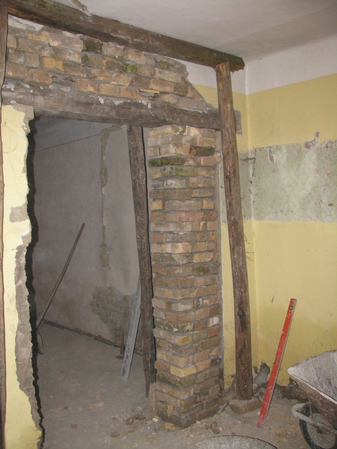

Nikako da nadjem adekvatnu fotografiju pa cu okaciti jednu sa pocetka radova (od tada, na zid u susednoj prostoriji su montirane gipsane ploce na drvenoj konstrukciji i sklonjene su potporne grede) . Ovaj zid planiram da sakrijem gips plocama na konstrukciji od profila, i na to da montiram klizna vrata dimenzija 100x200cm i recimo 25mm debljine od univera. Pitanja su koje profile koristiti (CD+UD ili CW+UW) , otprilika koja je cena tih profila, kako napraviti konstrukciju (postupak)... Eventualno neki crtez, ili fotografije ako nisam prvi ko zeli vrata na ovaj nacin ...
Zid od gipsanih ploca + klizna vrata
Pored zida. Ako gledamo sliku, otvarala bi se ulevo. Nikad do sada nisam montirao klizna vrata, ali ne deluje mi previse komplikovano. Vise me brine kacenje na konstrukciju koja drzi gipsane ploce. Mozda treba dodatno ojacati konstrukciju ili dodatno usidriti u zid iza na mestu gde se prisrafljuje gornja sina vrata?

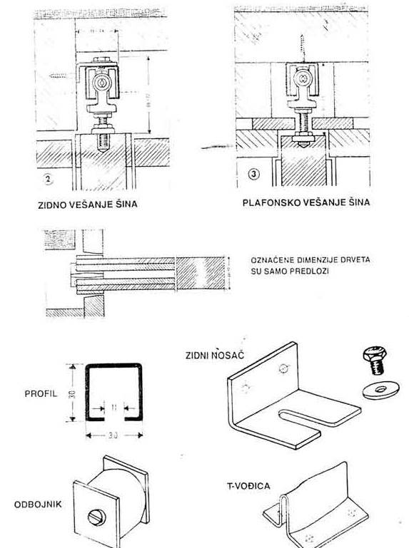

Evo male pomoći
http://www.bosch-do-it.rs/bosch-do-it.rs/hobimajstori/houseofbosch/11346...
Gornja (šina) je glavna i noseća a donja je samo vodilica (za teža vrata,mada i za ostala nije na odmet)

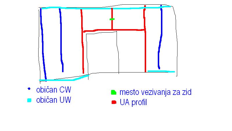

Moraš napraviti konstrukciju od UA PROFILA.
Taj deo koji će nositi šinu probaću rukom da ti nacrtam pa da postavim kako bi trebao da montiraš.
Ovaj sistem vešanja ne bih preporučio jer je on za vrata manje težine ali na tebi je .
nadam se da će pomoći crtež
@gagiguja
Naravno da pomaze. Shvatio sam, UA profil je od 2mm, pa ima vecu nosivost od obicnih. Reci mi, ako je deblji materijal, idu i drugi srafovi za spajanje ili mogu koristiti i ove obicne brunirane od 35mm?

Kao prvo UA profil se montira sa mašinskim šrafovima i vinklom a gips šrafiš sa bohrerima ili šrafovi za gips sa burgijom na vrhu.

Ovo sto ti Gagi predlaze je montaza dovratnika koji ce nositi vrata i ta ti varijanta ide ako ces praviti veci otvor pa montiras dva krila koja ce se mimoilaziti i ako se odlucis za takvu varijantu ovo ti je najbolje resenje.
Ako idu jedna vrata i prolaze preko zida,a montiras ih na onu vrstu klizaca koje ti je duborecko postavio,onda oblaganje zida radis kao i sve zidove do sada (ne svidja mi se sto si radio sa drvetom ali).Pri izradi konstrukcije oko vrata imas levi i desni profil(ili stafnu)gornji (vodoravni)profil postavi na visinu od 220cm od gotovog poda jer ces kasnije na isti usrafiti L na koji se kaci sina za klizna vrata.

Dobio sam odgovor na inicijalnu temu. Napravicu konstrukciju od profila kako je Gagi nacrtao, i na to cu montirati klizac po kome ce se vrata (samo jedna) pomerati od krajnjeg levog polozaja (otvorena) do krajnjeg desnog ( zatvorena). To je konkretan problem, koji smo i resili. I zahvaljujem se svima na odgovorima.
