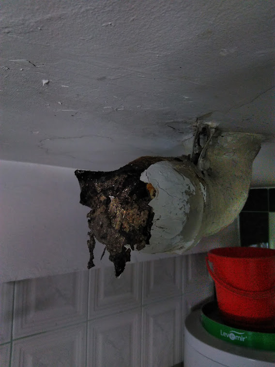

Boske e tu jako grešiš .
#29
Boske e tu jako grešiš . Gus kad protruli to je kao pepeo cev stoji a pristi ulaze u cev . Ovo na slici sam probio prstom

Итекако зна да трули гусана
#30
Итекако зна да трули гусана цев, поготову ако пад није најбољи па се скупља талог у доњој зони, тако да је то идеална подлога за труљење, а виђао сам и у вертикали да се појаве рупе од корозије, прво као тачкице па затим то све више напредује. Решење је само замена тог трулог дела.

Izvinjavam se, moja greska.
#31
BOSSKE
BOSSKE's picture
Registrovan dana: 13/06/2010
Izvinjavam se, moja greska. Stvarno se nisam susretao sa time.
Ja sam mislio da ne trule, jer bemliga kod mene su sve gusane cijevi, stare od 58me godine na ovamo i mijenjali smo dosta cijevi za plastiku, pa smo cupali i iz zemlje i iz objekata, ali stvarno nisam vidio da je neka bila trula. Doduse kod nas su sve cijevi preko 1cm debljine zida, a ne znam koliko su bile fabricki, jer nikad nisam vidio novu gusanu cijev da znam sad kako izgleda nova. I farbane su milion puta i brusene, pucale jesu, ali nisam vidio da se neka od korozije raspala..Sad to je Titina industrija pravila, pa ne sumnjam da je za to vrijeme bio vrhunski kvalitet.
