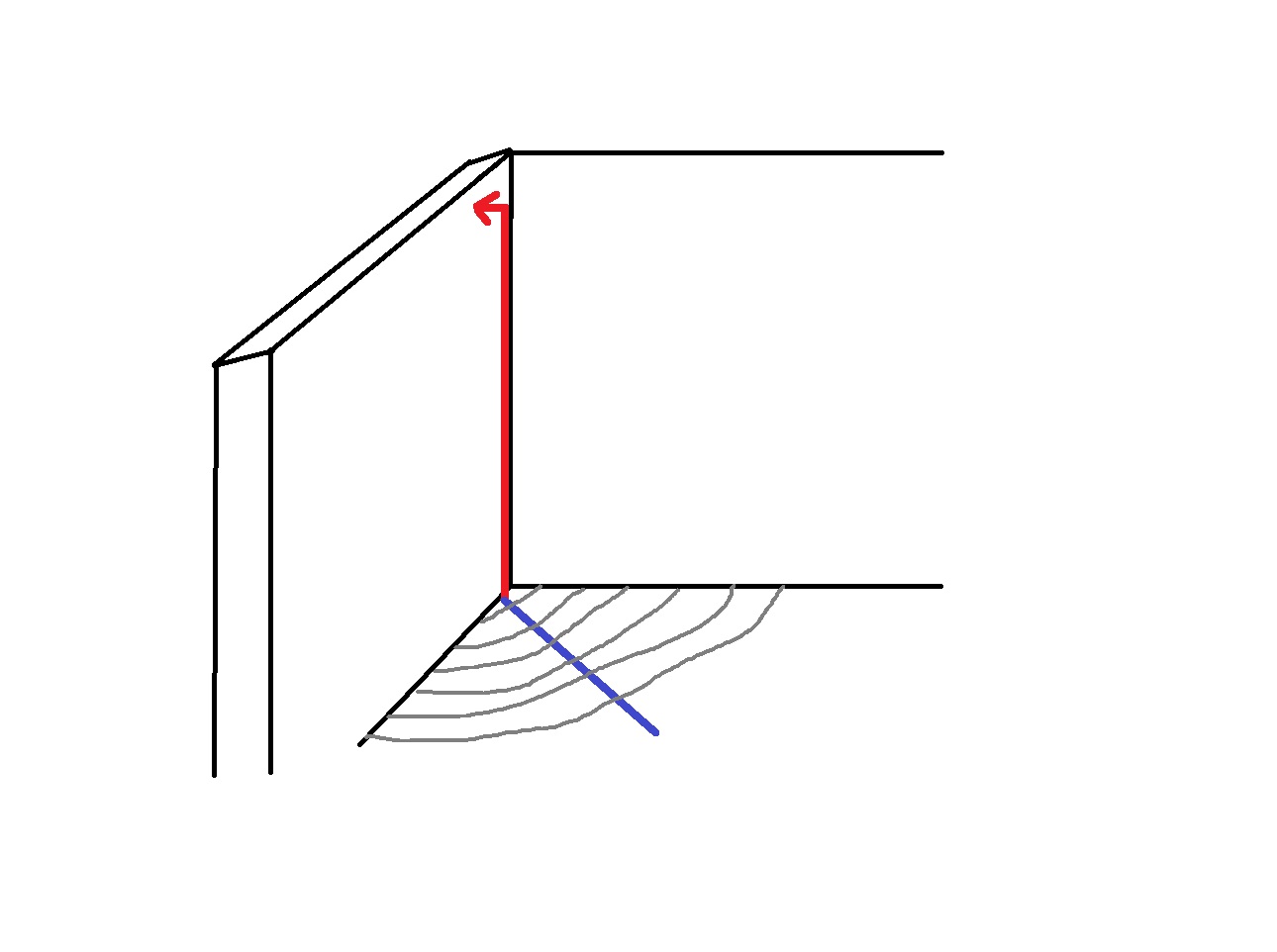

u pitanju je kuca nije stan,
evo kako to izgleda,crveno je cevka,plavo je gde ide ispod zemlje ista cev a strelica pokazuje gde izlazi kroz zid.
drugih kupatila nemam u kuci,ali ta cev stvarno neznam na sta bi mogla da se veze.....
Та цев треба да постоји, јер то је вентилациона цев.Да нема ње приликом пуштања воде у вц шољи стварао би се вакуум у инсталацији и била би исисана вода из околних сифона.
НА лицу места би требало проверити могућност етажирања и постављање цеви у неки други положај, који неће сметати.
