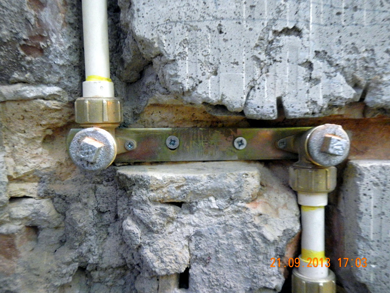

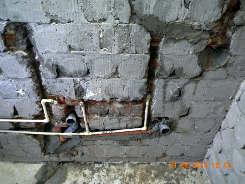

Evo slika......
Prva je ilustracija kanalizacije sa prelazom sa gusa na pvc....
Druga i treca slika prikazuju cevi na lepljenje u zidu....
Cetvrta je detalj zavrsnih kolena za toplu i hladu vodu na jednom flahu postavljenih na 15cm, postavljenih u istu ravan na 90 stepeni u odnosu na zid..... sve ono sto moze da se pogresi prilikom postavljanja klasicnih pvc zavrsnih kolena (koja su odvojena i meni se desilo da je "majstor" malo zaokrenuo toplu vodu ka zidu tako da sam jedva postavio bateriju) se minimizira.....

PS I jestem, na drugoj slici sam malo "nategao" cevi jer sam vec zavrsio stemovanje zidova i nisam hteo da ponovo otvaram posao sa druge strane zida koji je na pola cigle i to jako lose ozidan....

Не знам како је "мајстор" урадио посао, али на приложеним сликама су примери како се не ради.Даљи коментар је непотребан.

Pa ja bas mislim da je potreban, a cini mi se da bi bilo interesanstno i ostalim ssm kolegama da dozivimo prosvetljenje.....
Najbolje bi bilo da se sa nama podele tacne primedbe na izvedene radove kako bismo i mi neuki nesto naucili, zar ne?
Никад се цеви не постављају у зони иза бојлера, јер постоје разни модели бојлера и после неколико година и замена могуће је да дође до бушења тако постављене цеви приликом монтаже новог модела бојлера.Увек постоји могућност да се фотографије изгубе, затуре, цртежи нестану, промени власник стана и да се натрчи на изненађење у зиду у виду пробушене цеви.Због тога је правило код пластичних цеви да се постављају ниско до пода или на под уза зид, а да до точећег места иде само вертикала, тако је лако пратити положај цеви у зиду и максимално су изненађена сведена на минимум.Никад се не укрштају водоводне и канализационе цеви, подни сливник се поставља тако да буде у току отпадних вода, јер му то обезбеђује стално пуњење и неће се догодити да водени чеп испари и да се омогући пролаз "миомирисима" или се постављају сливници са механичким затварачима који спречавају такве могућности.Приликом извођења инсталације потребно је водити рачуна да не долази до тзв. потопљене инсталације итд. итд.Нема потребе за саркастичним примедбама, типа да ћу ја неког да просветлим и сл.Овде смо да помогнемо једни другима неким корисним саветом, а ако човек мисли да све зна не треба ни да се дружи на оваквом типу форума.

Primarni cilj postavljanja cevi u zoni bojlera je obilazak i razdvajanje hladne i tople vode. Slika nije zahvatila ostatak zida, ima vise nego dovoljno prostora za bojler, a takodje i svi bojleri koje sam ja video kod nas na trzistu se kace u gornjoj zoni pa nema opasnosti od proboja....
Za ukrstanje vodovoda i kanalizacije nisam znao da treba da se izbegne, greska je moja i popravicu se na sledecem kupatilu.
Podni slivnik je postavljen na jedino mesto na koje je bilo moguce bez lupanja i slicanja ploce (i njenog daljeg slabljenja) a slivnik sa klapnom (mehanickim zatvaracem) sam video na sajmu i zaboravio da postoji.
