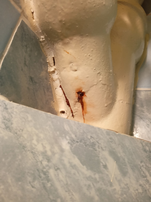

Deo gusana kanalizacione cevi na jednom mestu popusta .
Izuzetno mi je komplikovano da menjam taj deo ili celu vertikalu jer se radi o zgradi a i dobar deo je pokriven pločicama .
Ako moze neki savet , da li smem da osmirglam taj deo, pa da
nekim armiranim samolepljivim platnom ili
sličnom smesom to mesto prelepim ?

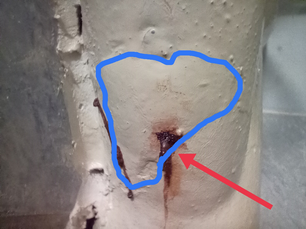

Na ovoj slici sam označio koliko se farba podluburila ( plavo )
i gde je procurela ( crveno )
