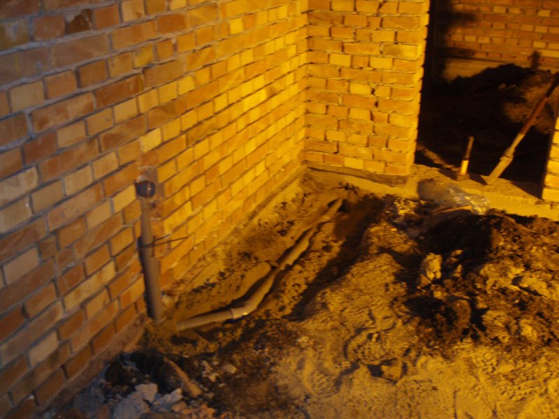

Započeti radovi na razvodu kanalizacije i vode. U priloŽenim slikama možete videti kako izgleda,
U pitanju su 2 kupatila, kuhinja i garaža. U garaži će biti smešten centralni bojler od 200l i mašina za pranje i sušenje veša. U kuhinji će biti sudopera i sudomašina. Donje kupralo, tuš kabina, wc i lavabo. Dok će u gornjem kupatilu biti kada, wc i lavabo.
Ideja je da nakon završenog podnog razvoda cevi u donjem kupatilu izbetoniram u ravni sa AB pločom, nakon toga ide košuljica pa hidroizolacioni premaz, pa pločice. Zbog toga su slivnici u donjem kupatali postavljeni u visini košuljice. Dok sam u garaži planirao da radim hidroizolaciju kondorom na AB ploči, pa termoizolaciju 3cm,pa košuljicu. Ovde je slivnik ostavljen u nivou AB ploče, kako bi se odradila dobro hidroizolacija slivnika.
Vodovodne cevi su aqvaterm i biće izolovane plamaflex izolacijom. Vertikale kanalizacije su uštemovane u zidu i fiksirane su pur penom.
Radovi su u toku,pa molim za savete i pregled do sada urađenih radova,
Slike: https://1drv.ms/f/s!AmQHwOF7IQHbglB2Hu2KhyZdJB27
Ne vidi se na slikama kako ste rešili prodore kroz hidroizolaciju , a te sifone što ste postavili zamenite nekim štelujućim ozbiljnijim modelima . I ostaje večito pitanje zašto ste toliko loše uradili horizontalnu hidroizolaciju ispod zidova ?

Na žalost, što se tiče horizontalne hidroizolacije, loše je odrađena svestan sam toga. ALi ne vidim kako je moguće rešiti i ispraviti. AB ploča će biti hidroizlovana kondorom koji bi trebalo da se spoji sam ovim prepustima.
Na koje prodore mislite? Hidroizolacija nigde nije urađena osim horizontalni deo koji ste primetili.
I da li može neki link za te štelujuće sifone?
Slivnik za tuš kabinu je Peštanov Confluo linijski...
Ukoliko ne želite sebi probleme , pitanje hidroizolacije morate rešiti !! I za takve probleme i propuste postoje rešenja . Kada cev prolazi vertikalno kroz zid i temelj tu se obavezno oštećuje HI i to štemovanjem , ali se takav prodor uvek pažljivo poravi i zakrpi .
Za slivnike pogledajte ovde https://pestan.net/sr/standard-glass/

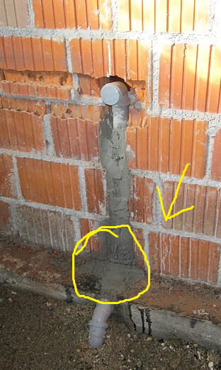

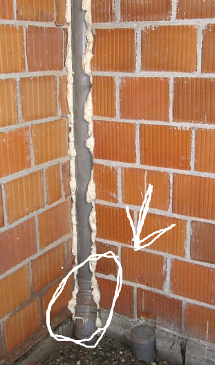

Što se hidroizolacije tiče, možete mi reći koja slika i na šta ste konkretno mislili? Vertikale koje idu iz donjeg u gorenje kupatilo? Gde prolazi fi 100 cev?
Vi generalno imate problem sa hidroizolicaijom a onda na to i propuste sa prodorima . Slobodno bih mogao reći da je kanalizacija uradjena tako da se izvodjač što manje angažuje i da je sebi olakšao posao do maksimuma , na uštrb kvaliteta izvodjenja .
Na slikam sam vam obeležio mesta prodora i gde je oštećena horizontalna hidroizolacija

Da li možete da mi u kratkim crtama objasnite kako popraviti i kako bi ispravno trebalo raditi?
To je dosta kompleksan postupak i ne svodi se na rešenje po receptu , odnosno svaki objekat je priča za sebe .

Već sam vam rekao da nema recepta i instant rešenja . Konkretno rešenje sa video snimka bi se komotno moglo okarakterisati kao vrlo nepouzdano , a nijedno od sličnih rešenja za injektiranje nikada i nigde nije dovelo do nekih rezultata . Uglavnom tako tretirani objekti su ubrzo počeli da imaju istu probleme kao i pre tretiranja .
Vi imate dva problema i za oba postoje rešenje , ali nisu jednostavna niti spadaju u domen SSM . Što se tiče prodora kroz kroz HI prilikom izrade instalacija , tu se primenjuju razna sredstva za sanaciju oštećenje HI . Ja uvek koristim polimer cementi premaz kao prvu zaštitu , a zatim i malter sa aditivom za vodonepropusnsot , bitumeneske proizvode izbegavam iz mnogo razloga . Drugi problem je loše izvedena horizontalana HI i opet napominjem i za taj sučaj postoje rešenja Koliko uspevam da vidim kod vas je najveći problem u spajanju postojeće HI ispod zidova sa onom koja će biti postavljena na "nultu " ploču i tako treba da čini horizontalnu barijeru sa sprečavanje prodora vlage nagore .

Kod štelujućih sifona lakša je ugradnja , eksploatacija i održavanje istih . Koliko vidim već je jedan sifon ubetoniran a tu planirate dizanje poda za debljinu izolacije i košulice pa če vam sifon ostati zarobljen , Takodje vas čeka i vadjenje postojećeg razvoda da biste sanirali prodore kroz oštećenu HI . Ne fali ni ovima postojecim ništa ali ima boljih rešenja , odluka je na vama .
Što se tiče hidroizolacije moj savet vam je da to prvo sredite .

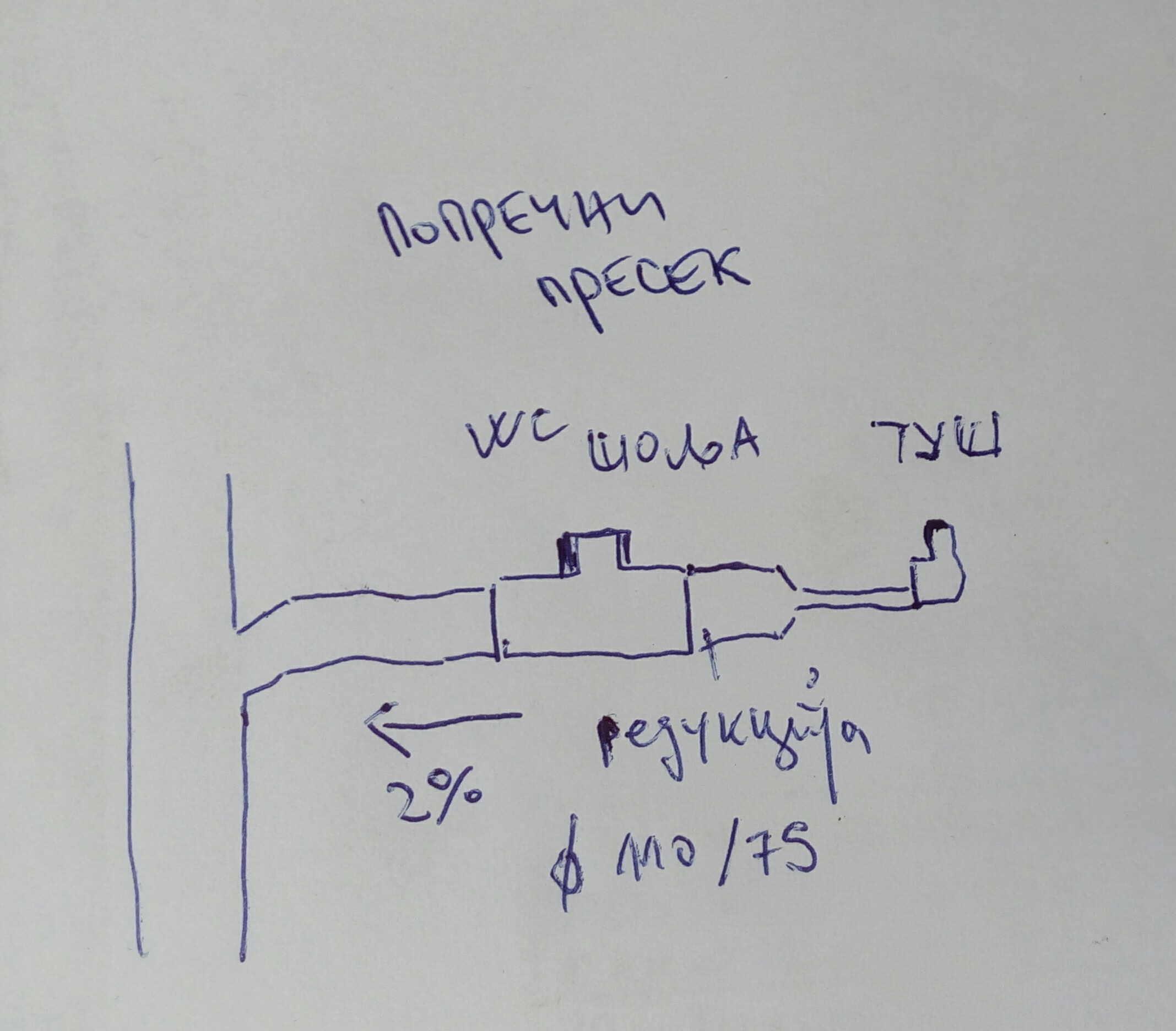

Imam pitanje,tj treba mi pomoc. Dali moze wc solja da bude na istoj liniji sa tus kabinom. Evo crtez radi lakseg razumevanja.
A što ne bi moglo ... Smile
vlada-85
vlada-85's picture
Registrovan dana: 22/01/2017
Dal ce voda iz wc solje ici pravim putem tj levo ili ce ici i desno ?
Ako padove izvedete pravilno neće biti problema . A sem toga i na kraju te horizontale ćete imati ispiranje iz kade . Da je idealno rešenje , to nije , ali je i objašnjenje uz pitanje vrlo šturo ...
