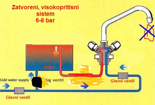

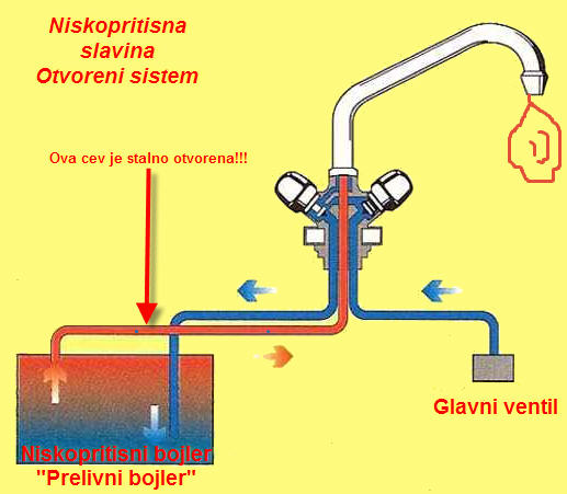

Ranije sam u kuhinji imao niskopritisni bojler od 10 litara i bateriju sa tri creva koji nije mogao da zagreje dovoljno vode koja je bila potrebna za nase potrebe pa sam resio da sa kupatilskog bojlera dovedem toplu vodu (kupatilo je iza kuhinje nekih 1.5 od kuhinje) i tu mi je sve jasno.Jedino sto me muci da li ova baterija moze da se iskoristi za toplu vodu koja dolazi iz bojlera pod pritiskom ili moram da kupujem novu.Ako je ovo izvodljivo zanima me da li toplu vodu trebam da prikljucim na crevo koje je do sada izlazilo iz bojlera a da na crevo koje je islo u bojler trebam da stavim stopl (ili mozda gresim?).

Mislim da ti je najbolje da kupis novu bateriju sa dva creva za toplu i hladnu,bez nekih budzenja. Iskreno ja nisam siguran da moze da se poveze ta tvoja bat za protocni bojler jer je to skroz drugi tip baterije ali ako je neko to radio neka se javi. U principu sto manje budzenja sigurnije je

Ja ko velim da ustedim neki dinar.Ovu bateriju sam kupio pre pola godine i odlicno sljaka.Ajde da vidimo da li neko drugi zna nesto o ovome.Hvala Zipo.

Hvala Tenzore, a ja se nadao da mozda postoji neka fora sa menjanjem uloska baterije i stoplovanjem jednog creva.Odoh u prodavnicu!!
