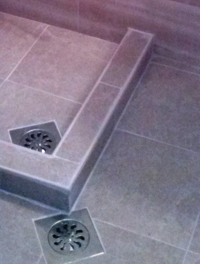

mislio sam da uz slivnik dolazi metalna resetka/maska ali je nema , i sad estetski treba nekako srediti prostor oko slivnika, da li popuniti fug masom ?
i da li je resetku potrebno podici malo u visinu da bude u ravni sa podom/plocicama ? ne postoje drzaci za resetku , mozda silikonom sa donje strane ? nekako mi se cini da je slivnik postavljen previse nisko

Није добро постављено, а сем тога и плочице су катастрофално укројене. Ово је баш по оном систему што се каже: "Јеси ли ово сам радио или ти је неко помагао".
som16
som16's picture
Registrovan dana: 20/02/2015
pera.uske,
https://www.youtube.com/watch?v=aBrI_fPdRTs, malo pogledaj.
Same ploščice moraju bit u padu , vrh ( rešetka ) mora biti ravno sa ploščicama. Sada je ne možeš podiči, jedino da sve razbiješ i ponovno ugradiš.
Je " zvukoljub " dobro napisao zadnji stavek.

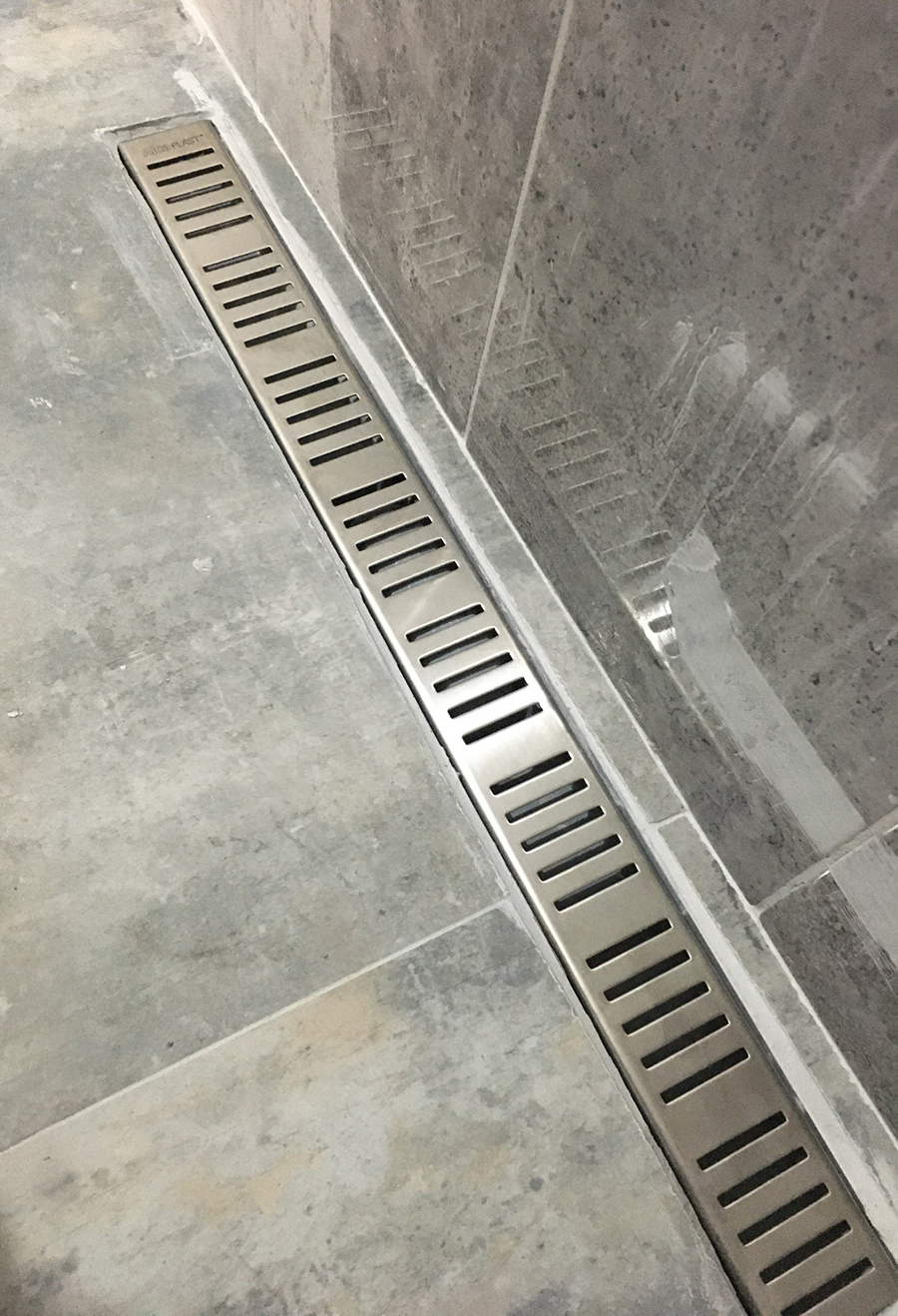

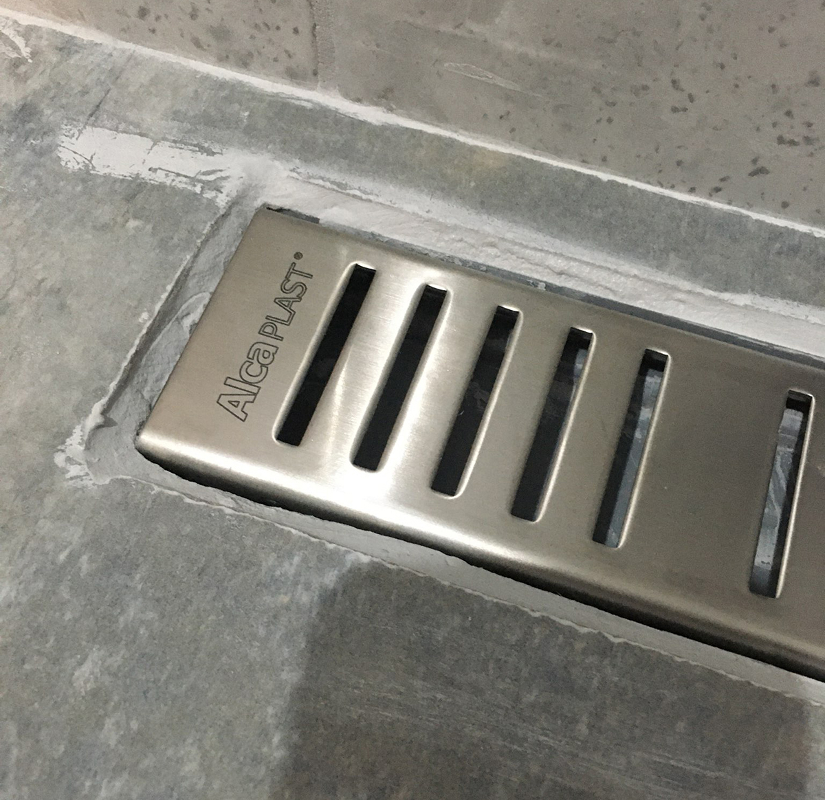

zdravo, moram da se nadovezem na temu jer sam u slicnoj dilemi. naime zbog same mestopolozbe morao se pomeriti sifon za kupanje kao i dodati jos jedan usred kupatila, i bas kada su se sifoni ugradjivali ja nisam bio prisutan pa taj slivnik koji je za kupanje je par mm iznad hidroizolacije, rekao sam majstoru da treba da bude ravan sa podom ali majstor kao "majstor" je rekao kako nema sanse da plocice propuste vodu da to nema veze da ne brinem i tako je to ostalo. sada je vec i resetka postavljena i sve zavrseno ali kupatilo se jos ne koristi. zamisao mi je da skinem resetku pa da pokusam da sasecem izdignuti rub sifona za 3-4 mm pa spoj ponovo premazem hi sa tankom cetkicom, sve ovo bez diranja plocica i nakon toga ponovo zalepim resetku i isfugujem. sta mislite o ovome?
На неки начин је мајстор у праву.Неће се ништа десити јер неће бити ту воде као у базену, то и ако се мало пролије то се обрише тако да вода неће стићи да натапа тај део који вам је сумњив.
Накнадним "дотеривањем" мислим да можете само направити проблем, тако да ја то не бих дирао.

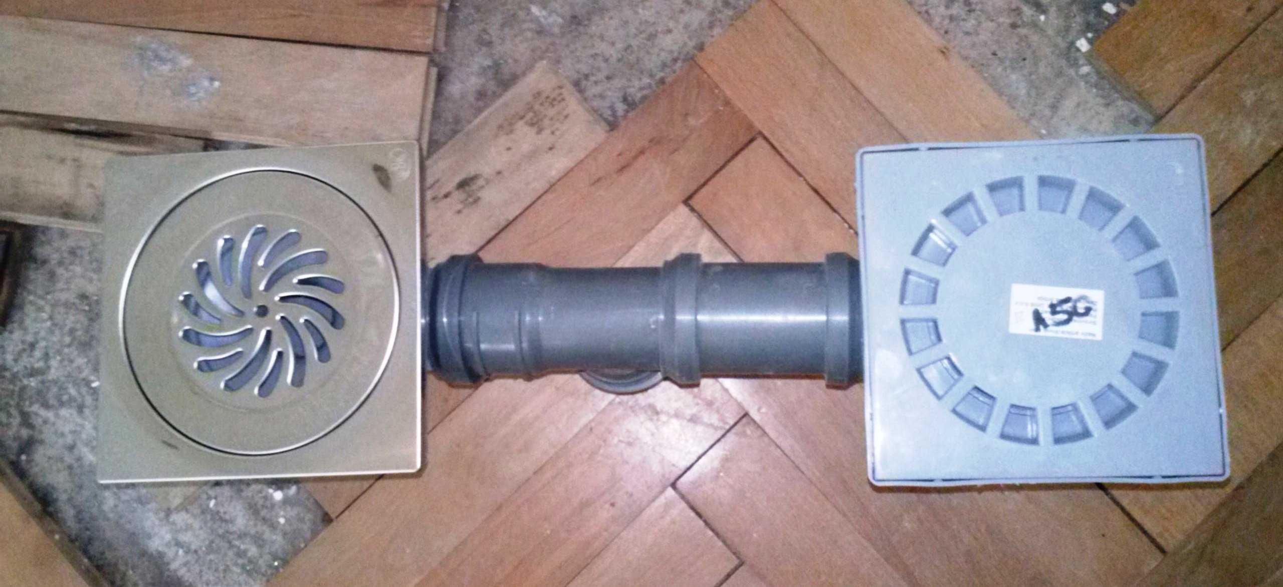

da, bas se bojim da nesto ne pokvarim zato najpre da pitam inace vec duze vreme me ovo muci jer ipak radi se o kupanju bez kade t.j. na plocicama. som16, slike na zalost nisam uradio kad je bila izlivena hi, vec imam slike samo sifona i "rupe" na ploci gde ce lezati. sada je sve poredjano plocicama i vidi se samo resetka

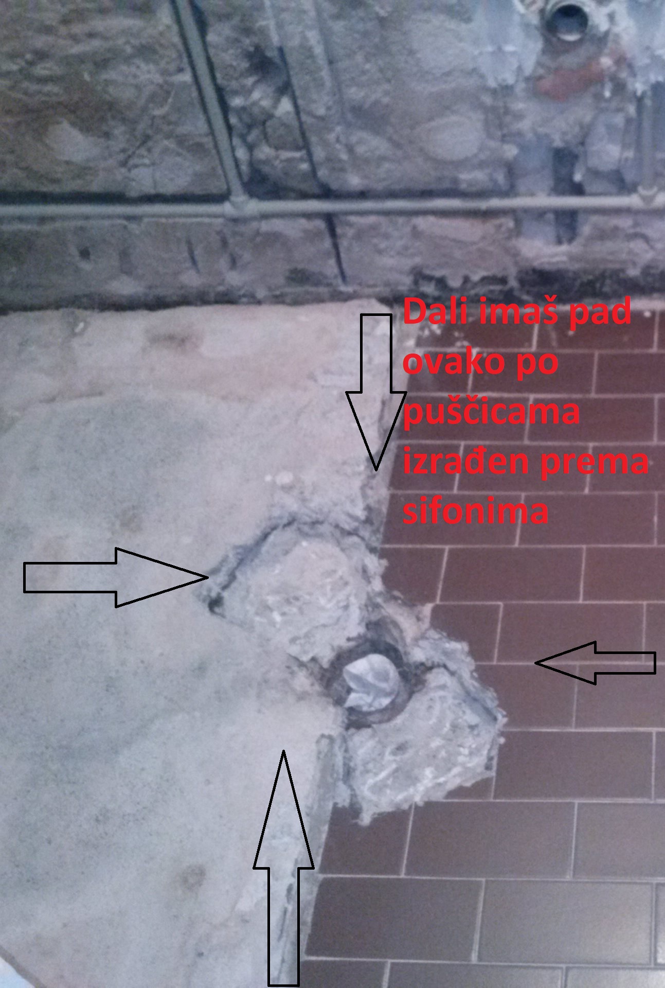

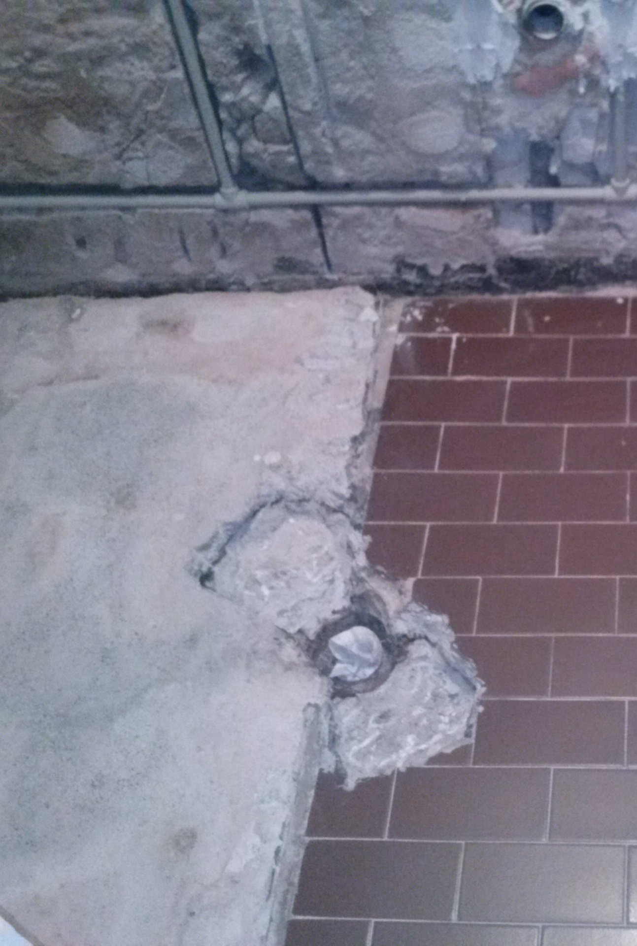

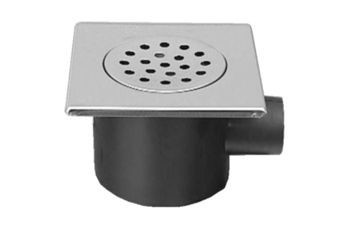

sem tvoju sliko obradio. Dali imaš pad kao na sliki? Za ovaj sifon , koji nema rubova, da se zaljiepi je teško primjerno instalirati hidoizulacijo. Manšete.
Nije ni jasno, na prvi sliki imaš različita sifona, a ugrađena sta jednaka.
Ako sta takva, kao ova slika: može obrezat grnji rub i cijeli poklopac ugraditi niže. Tu je težava, dali imaš mijesta , da uložak nije predugačak; sjeda na dno sifona. Ima opcija da se skrati. Onda se cijeli poklopac ugradi sa ljepilom na puno, a oko poklopca ne smmiješ upotrebiti "" trdu "" fugirnu maso nega eleastičnu ( silikonskog tipa : MAPEPESIL AC ) u boji ostalih fuga.
Upam da sam razumljivo napisao.

razumeo sam odlicno, pod ima pad prema sifonima bas je keramicar pazio na to. slike originalne sa izvodjenja radova, na prvoj slici desni je original kako je kupljen ali njegov plasticni poklopac je skinut, a za levi uzeo sam resetku samo za probu i vratio istu, pa sam nakon postavljanja keramike kupio sasvim druge resetke koje imaju ugradjen metalni sifon tako da i ulozak sa sifona je skinut i ostala je samo osnova, a resetke t.j. poklopci su obradjeni standardnom fugom kao i plocice. znaci po vama mogu da skinem poklopce, snizim rubove i vratim poklopce a da se nesto ne iskomplikuje?

sifon je uros, a resetke su sa ugradjenim sifonom, kad se zaokrene i skine onaj okrugli deo izlazi sa jednim zavarenim konusom, ispod njega je jedna kadica koja lici na kuglof za pecenje kolace koja ustvari zadrzava vodu koja se takodje skida pa vidi se samo posuda sifona jer sam skinuo ulozak da ne bi bili dupli sifoni i da ne bi voda teze oticala. ako treba slikacu unutrasnjost sifona kad odem tamo. ako mislite na onaj rub kade sto ide preko poklopca, u kadi toga nema vec je sifon slobodan potpuno, i taj je sporni sifon a ovaj spoljasnji je uradjen u ravni sa hi i njega ne bi dirao, samo unutrasnji je virio par mm.
Lose uradjeno i los patent slivnika . U principu bi moglo da se uradi ali je komplikovano za nekog ko to nije radio . Ako nije problem sa oticanjem bolje ne dirati nista .
Trofrtaljac
Trofrtaljac's picture
Registrovan dana: 28/08/2013
nazalost svestan sam da je lose uradjeno i da nece biti dugog veka, sad je pitanje kako ublaziti i oduziti posledice ili ne dirati nista. majstor je tada nahvaljivao sifone govoreci da uzima najbolje i pestanove, tek kad je otisao ja sam procitao proizvodjaca na samom sifonu... voda otice apsolutno bez problema, problem moze nastati ako plocice propuste izmedju fuge, pa bi se voda skupila ispod njih jer je sifon visi od hi... sad hidroizolacija je jednokomponentna i mesala se vodom (postavljene su i trake po uglovima oko kupatila, oko kade i u cosku kade oko 2m u visinu), koliko dugo bi drzala pod konstantnim uticajem vode ostaje pitanje, ako bi propustila javice komsijama sto je manje zlo (nisam sebican nego to racunam kao znak da se mora nesto poduzeti) nego da bi se zadrzala i penjala po lepku kao kapilarna vlaga cega se vise bojim. to su moje dileme, mozda preterujem ali logika i ono malo znanja koje imam mi govori ovo.
Ма не брините толико, неће се ништа догодити није то базен, то је купатило и као што сам већ написао после употребе се и онако мора обрисати површина плочица.
Направићете већи проблем ако било шта будете накнадно чачкали. Ако се некад нешто деси ето прилике да се поправља, за сада оставите тако како јесте.
