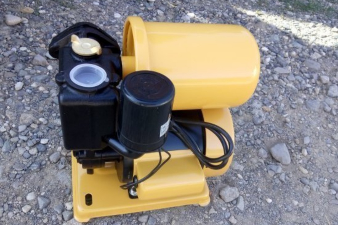

Da li koriscenje hidrofora znaci da mi onda ne treba onaj tank na tavanu, tj. da se on izbacuje iz sistema?
P.S. Kako funkcionise uredjaj sa prilozene slike (plavi uredjaj) (covek mi kaze da ulazni pritisak mora da bude 1.5Bar....)?
A za ovaj zuti kaze covek, "ide direktno na liniju", sta to tacno znaci?
Jos jednom hvala svakome ko se potrudi da mi nesto razjasni.

Ne bih znao detalje oko toga. Verovatno je potreban pritisak da bi uredjaji videli da ima vode. Da ne rade uzalud kad nema vode.
A sto se tice hidrofora, ide ti crevo iz tvoje pumpe u nepovratni ventil. Pa T komad. Pravo nastavljas u instalaciju. A bocni kraj ide u posudu i sklopku. Tako da ti ne treba postojece bure.

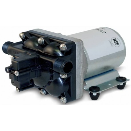

Posto nisam vican prepravkama (nazalost i na sramotu) pronasao sam ovu pumpu, sa sledecim karakteristikama:
Za vodu 12V
Vrhunski brend
Moguće korišćenje za različite aplikacije, npr. za obezbeđenje vode pod pritiskom na brodovima, za razna pretakanja vode
Pumpa može da radi na suvo bez oštećenja
Automatsko uključenje sa padom pritiska vode
Automatsko isključenje kada pritisak poraste
Termička zaštita
Samousisni četverokomorni dizajn
Tihi rad
Ugrađen nepovratni ventil
Cena je malo ispod 10k, ali mislim da je savrsena za ovo sto meni treba.

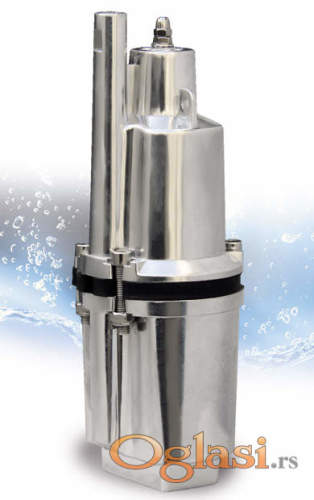

Ako je voda dobra ispravna za pice , jedna tzv raketa pumpa resava sve probleme . direktna veza bez tanka , lako se ujesen vadi i nema smrzavanja . I koja je to "ruska " pumpa ?
Jel ovakva membranska :
Thu, 23/04/2020 - 00:51

Najbolje resenje je dubinska
Najbolje resenje je dubinska pumpa tzv raketa
