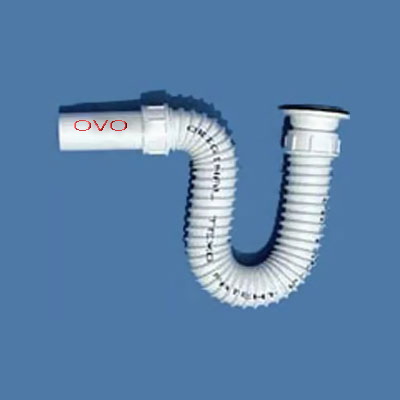

Pozdrav.Na ulazu cevi sudopere u zidnom odvodu,pusta voda.Pre je tu neko gitovao oko cevi sa staklarskim gitom,,sta mi je ciniti i cime je najbolje popuniti oko cevi da nepusta ,kad sve to ocistim i ponovo nabijem u odvod/??Hvala u napred.
E pa vidi
Ako je u pitanju klasicna pvc cev u zidu onda bi trebala da je fi 50 . Odes u radnju i kupis "brtvu " za tu cev . Brtva je jedan gumeni prelaz koji ubodes u zid tj u cev a u nju ubodes cev sifona .
E sad ovo je idealna situacija .
Ukoliko imas kruti sifon sa odvajacem masti ,onda prvo taj sifon zameni sa novijim od rebrastog creva pa po gornjem postupku .

Predhodni vlasnik (stan na 3 spratu u stambene zgrade u Bgd) je poravnao sa zidnim pločicama odvodnu cev od lavaboa. Tako da usta te olovne cevi (prečnika oko 2 cm ) nakon 05,-1 cm odmah oštro savija prema podu. Izlazna met. cev od sifona je skoro istog prečnika tako da ne može da lepo uđe a i kad je ,, naguram ,, nema ni mesta gde da uđe. Silikoniranje mi je više preko glave jer samo po sebi nije trajno rešenje. Sad
Interesu je me kako u varijanti Smile SSM Smile da malo produžim i proširim ulaz odvoda, jako mi je interesantan predlog o nabavljanju ,, brtve,, ali boim se da ni za nju nema mesta Sad a nemam ni brener.
Ima i za to resnje postoje prelazi od plastike kojom se spaja rebrasti sifon i olovna cev

Hvala na odgovoru, Smile - probao nema mesta ni da uđe ni da se navuće
Možda da dodam jedan malo širi olovni prsten (tako da dobijem potrebnu i dubinu i širinu) Spajanje kalajem tj. da zalemim običnom lemilicom.
Nisam siguran da li če kalaj biti dobro vezivo i kako se drži-vezati za olovo. Ni da li obična lemilica može da završi posao.
Lemilicom se ne spajaju olovne cevi, nego plinskim brenerom, ali to je posao za iskusnog majstora i to stare garde, jer ovi mladji to nisu radili.
Tvoj problem se može rešiti odgovarajućom PVC cevi fi 50 ili fi 40 i uz pomoć fenna za skidanje farbe.Cev se zagreje do mere da se može oblikovati i pažljivo se namontira u otvor na zidu, zatim uzeti waserdiht pa namazati spoj okolo ili još bolje Wurtov K und D.

Ako smo se dobro razumeli . Imas posebno da kupis prelaz sa rebarstog creva i na fi 20 i fi 25 i fi 30 i fi 35 . Inace je neki standard fi 40 prikljucak na sifonu . Ovaj deo na kojem pise OVO imas da kupis i da pasuje na olovnu cev

ama ljudi, procitali ste ono ,,...poravnao sa zidnim pločicama odvodnu cev od lavaboa. Tako da usta te olovne cevi (prečnika oko 2 cm ) nakon 05,-1 cm odmah oštro savija prema podu.... ,,
Nema mesta ni da se zavuče ni da se navuče
jedina šansa mi je da uspem kako je zvukoljub predložio .
Obecavam da cu ovde napisati šta sam uradio.
Aman .
Taj prelaz o kome ti ja pricam je upravo namenjen za probleme koje ti imas
On je na pocetku fi 25 a zaitm je konusan (mk2 ) i ide do fi 32 tako da mu je dosta i 5mm da uhvati posle sve kako ti je svukoljub objasnio . Izmeris , malo ga skratis u nema glava da te boli .
